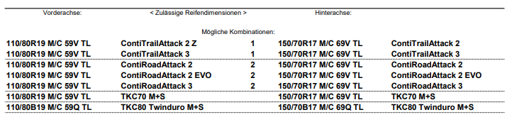

bei der GSA ab BJ 2008 ist der TKC 70 Rocks drauf, bei der TÜ (ab 2010) nicht :nixweiss:
hier für die 2010er TÜ (Quelle: www.conti.de
und was bedeutet die Info "Mögliche Kombinationen" - ich hab keine Erklärung dazu gefunden
Gast 23088
Alle Reifenpaarungen, die zwischen zwei Linien stehen, dürfen kombiniert werden, also z.B. Road Attack 2 V mit Road Attack 3 H, oder umgekehrt. Aber z.B. nicht Road Attack mit Trail Attack und auch nicht TKC 80 mit TKC 70.
Jedenfalls habe ich das bisher immer so verstanden, also ohne Gewähr.

wo kann ich feststellen, ob die TÜ eine EU-Zulassung hat?
bei @Hansemann hab ich da jetzt auch nichts entsprechendes gefunden!
das steht aktuell auf der HP von Continental!
demzufolge darf ich sogar z.B. CRA und MTN mischen, oder verstehe ich das falsch?

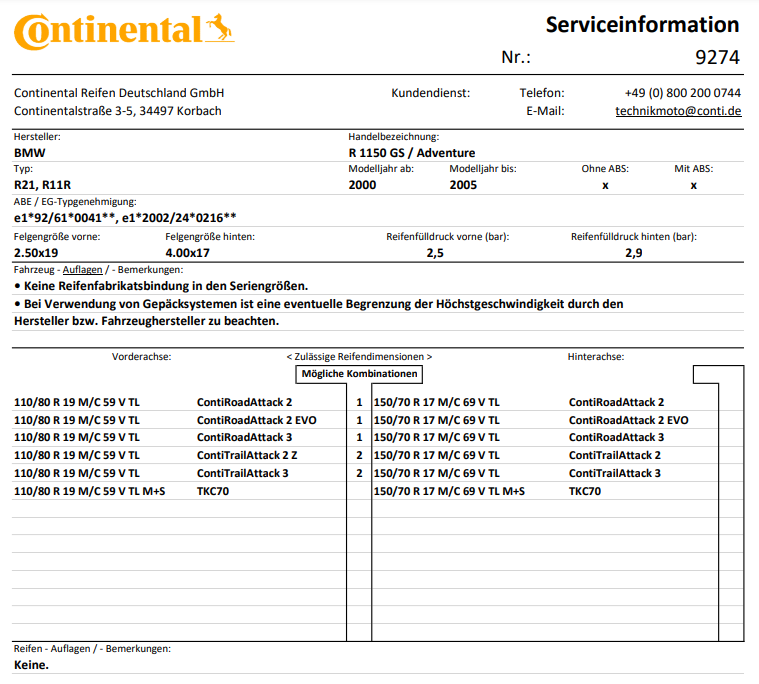

bei der R 1150 GS siehts übrigens jetzt genauso aus

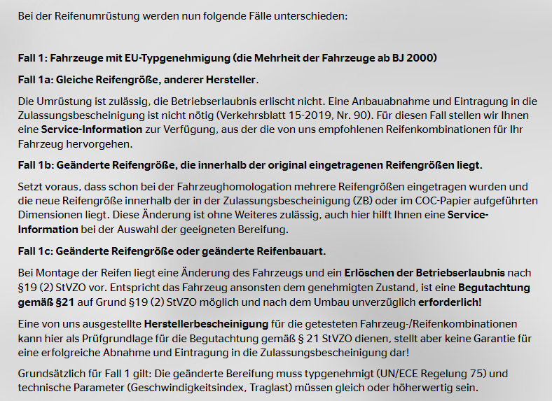

So wie hier unten steht kannst du an Reifen fahren was du willst in der Größe die Vorgeschrieben ist
ZB vorn ein Strassenreifen , Hinten ein Grostoller ,egal welcher Hersteller wenn die Reifen eine EG zulassung haben
Gruss Manfred
Fall 1: Fahrzeuge mit einer EU-Typgenehmigung
Bedingung ist, dass die Reifen über eine entsprechende Bauteilgenehmigung verfügen (UN-Regelung Nr. 75 bzw. früher 97/24/EG Kapitel 1) und das Fahrzeug ansonsten keine Veränderungen aufweist, welche Einfluss auf die Rad/Reifen-Eigenschaften bzw. ihren notwendigen Freiraum haben.
Fall 1a: Gleiche Reifengröße, anderer Reifenhersteller
In der Übereinstimmungsbescheinigung (engl. Certificate of Conformity, COC) bzw. in der Zulassungsbescheinigung (ZB) Teil I ist ein Reifen von Hersteller A eingetragen. Verwendet wird ein typgenehmigter Reifen des Herstellers B der gleichen Reifenbauart (*) mit gleicher Größenbezeichnung, alle übrigen Parameter z. B. Tragfähigkeitskennzahl, Geschwindigkeitskategorie sind gleich oder höherwertig.
Beurteilung:
Dies ist zulässig. Die Betriebserlaubnis des Kraftrads erlischt nicht.

1. Regelungen für neue Motorradreifen (Herstellung ab 01/2020)
1.1. Für Motorräder mit EG-Typgenehmigung im Serienzustand entfällt die Reifenfabrikatsbindung
xxxxxxxxxxxxxxxxxxxxxxxxxxxxxxxxxxxxxxxxxxxxxxxxxxxxxxxxxxxxxxxxxxxxxxxxxxxxxxxxxxxxxxxxxxxxx

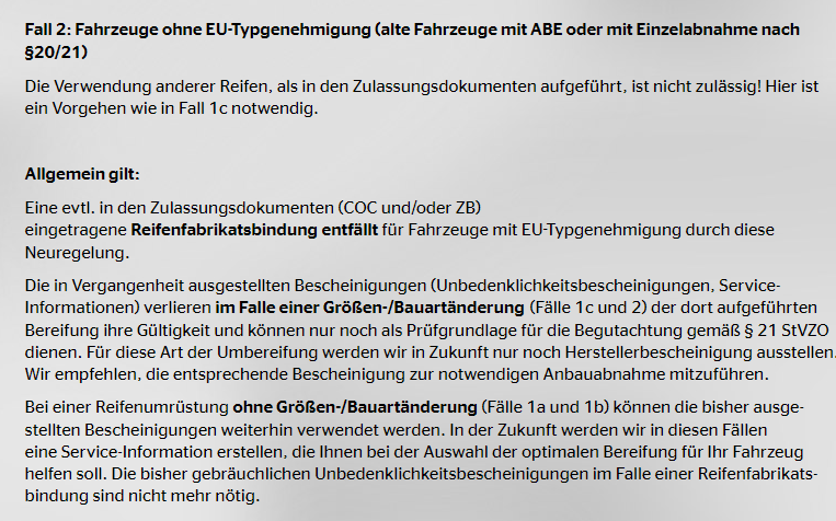

Laut der genannten Veröffentlichung des Verkehrsministeriums (Fall 1a) dürfen auf Motorrädern mit EG-Typgenehmigung alle passenden, bauartgenehmigten Motorradreifen gefahren werden, wenn fol-gende Voraussetzungen erfüllt sind:
1. Das Fahrzeug entspricht dem Serienzustand, d.h. es weist ansonsten keine Veränderungen auf, die „Einfluss auf die Rad/Reifen-Eigenschaften bzw. ihren notwendigen Freiraum haben.“ Zu diesen Änderungen können im weiteren Sinne u.a. gezählt werden: Nicht serienmäßige Räder (z.B. andere Felgen), Änderungen an den Kotflügeln vorne oder hinten, Änderungen an der Hinterradschwinge oder deren Abstützung über Federbeine, Fahrwerkskits z.B. zur Höher- oder Tieferlegung, Ände-rungen am Sekundärantrieb z.B. Umrüstung von Kette auf Zahnriemen.
2. Die zu montierenden Reifen verfügen über eine Bauteilgenehmigung entsprechend der UNECE-R 75 (oder früher RiLi 97/24/EG). Zu erkennen ist dies an der E-Kennzeichnung auf der Reifenflanke. Grundsätzlich dürfen in der EU nur solche mit einem „E“ gekennzeichneten Reifen verkauft werden. Es kann also davon ausgegangen werden, dass diese Voraussetzung bei regulär im Handel erstan-denen Reifen generell erfüllt ist. Zur allgemeinen Kennzeichnung von Motorradreifen siehe auch ADAC Dokument IN 26637.
3. Die zu montierenden Reifen entsprechen allen Spezifikationen, die für die zulässigen Reifen in der Zulassungsbescheinigung Teil 1 bzw. dem CoC (Certificate of Conformity, EU-Übereinstimmungs-bescheinigung) des Fahrzeugs eingetragen sind. In erster Linie sind dies die Bauart, die Dimension (Abmessungen), der Tragfähigkeits- und der Geschwindigkeitsindex. Letztere dürfen bei dem zu montierenden Reifen auch höherwertiger sein als vorgeschrieben.
Wichtiger Hinweis! Die Veröffentlichung des BMVI wurde nachträglich an einem Punkt korrigierend ergänzt: Die Bauart des Reifens, der montiert werden soll, darf von den Vorgaben in den Fahrzeug-papieren abweichen. Alle anderen Spezifikationen müssen mit den Vorgaben übereinstimmen. In der Praxis dürfen also Radial-Reifen durch Diagonal- oder Bias Belted-Reifen ersetzt werden.
...in dem CoC steht geschrieben, dass v & h Reifen des gleichen Herstellers aufzuziehen sind...
Aber unabhängig davon: Mir erschließt sich nicht der Sinn, unterschiedliche Fabrikate und/oder unharmonische Reifenpaarungen auf's Mopped zu ziehen. Immerhin geht es um das Medium, das die Verbindung zwischen Mopped und Strasse herstellt.
Gast 23088
Nochmal: Entfall der Reifenfabrikatsbindung meint, dass Du nicht mehr an einen bestimmten Hersteller gebunden bist und für andere Hersteller keine Freigabe benötigst.
Wenn aber in der CoC explizit steht: ""Reifenpaarung nur von einem Hersteller zulässig", wie bei der TÜ um die es hier geht der Fall, dann ist das eben zu beachten.

Ich kann in der Anlage nichts lesen von Beschränkung >Reifenpaarung nur von einem Hersteller zulässig <
Es ist doch neu Geregelt für Reifen ab 01/2020
Gast 23088
Ich glaube, ich gebe auf. Ich habe es für Dich doch extra fett markiert. In der von Dir zitierten Anlage steht unter Punkt 3:
Und in eben jener CoC steht bei der TÜ ganz unzweideutig: "Reifenpaarung nur von einem Hersteller zulässig". Was genau ist daran nicht zu verstehen? :confused:
Und auch noch einmal (von mir zum letzten mal):
Entfall der Reifenfabrikatsbindung meint, dass Du nicht mehr an einen bestimmten Hersteller gebunden bist und für andere Hersteller keine Freigabe benötigst. Das heißt eber eben nicht, dass Du verschiedene Hersteller mischen darfst.

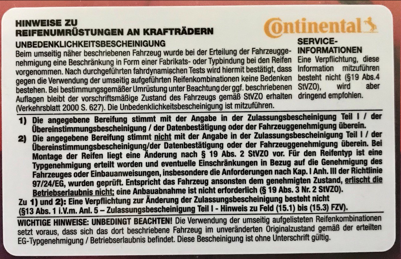

Bei dieser Scheckkarte und den Conti Reifen.....
Die kann man sich ja kostenlos bei Conti bestellen. Hatte ich auch gemacht.
Fand ich Klasse. Als sie allerdings kam, war meine aktuelle Reifenkombi (obwohl zugelassen) nicht auf der Karte.
damals: Trail Attack 2 / Trail Attack 3
Ich fragte dann nach und der Conti Män meinte, sie können nicht alle Kombinationen (obwohl zugelassen) auf der Karte aus Platzgründen abbilden.
Sie bilden nur die gängigsten/wahrscheinlichsten ab. Er schickte mir dann aber eine angepasste Karte zu, bei der auch nun meine Kombination abgebildet war,
dafür wurde aus Platzgründen wieder eine andere verworfen somit:
Wenn Ihr so eine Karte benutzen wollt, immer vorher prüfen/nachfragen ob Euere mögliche Reifenkombi auch so abgebildet ist (bzw. ich würde einfach bei der Bestellung
erwähnen, welche (zugelassene) Reifencombi da unbedingt abgebildet sein muss , sonst ist die Card dann für die Tonne und das wäre schade in Zeiten von Greta.
Conti ändert das gerne (wenn es zugelassen ist) in Euere Bedürfnisse ab.

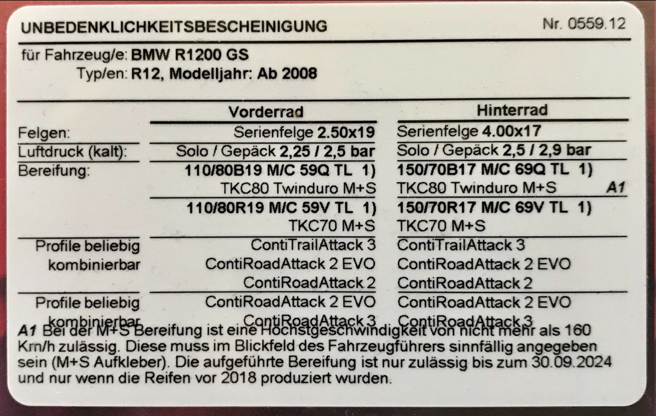

So sah die Karte nun bei mir aus:
Das ist aber noch die alte, auf der Road Attacks mit Trail Attacks kombiniert wurden. Meine neue (die ist aber jetzt am Moped) weist nun Trail Attacks 2 vs. Trail Attacks 3 aus.
