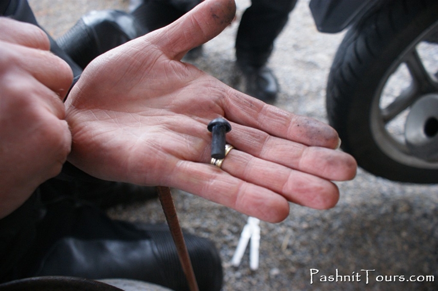

Diskutiere Reifenpanne in den Dolomiten-Dynaplug Flickzeug im Einsatz im Reifen Forum im Bereich Modellunabhängige Foren; Habe gerade das polo flickzeug getestet beim Auto!!!!! Schraube entfernt, dann das Loch nach Anleitung behandelt. hält seit 1000 kilometern !

das Zeug find ich auch nicht übel.
Man braucht KEINEN Kleber für die "Gummipilze".
nur ziemlich teuer bei Amazon.
Evtl. woanders günstiger zu haben.

Und funktioniert nur bei kleineren Löchern. Sobald zwei Pröppel nötig werden war's das

Meine bisherigen Reifenpannen beim
Motorrad waren allesamt Nägel und
Schrauben. Die Propfen dichten durch den Innendruck. Außer der Tatsache, daß die recht teuer sind, mag ich persönlich was pappig klebriges. Aber das ist sicherlich Ansichtssache.

"Luft mit der Handpumpe nachgefüllt - und die Fahrt konnte weitergehen! "
ein wichtiger Punkt, denn die oft -in Sets-mitgelieferten CO2 Patronen reichen nicht um einen platten Reifen zu befüllen.
Selbst erst testen müssen: Beim 170er Hinterreifen der GS, pro Patrone etwa 0,3Bar = platter Reifen auf max 1 Bar bei 3 Patronen!!!
Jetzt ist eine Handpumpe auf längeren Touren dabei.
Nutze das Louis Set, günstig & funktioniert auch bei schrägen Verlauf vom Stichkanal.

Das hat man davon, wenn man in diesem Thema mitliest: Ich glaube meine Glücksträne in Sachen Reifenpannen ist bald vorbei :eek:Jedenfalls habe ich mir auch das Dynaplug System bestellt.
Sollte man die drei Stopfen besser in der Plastikverpackung lassen damit sie nicht "austrocknen" oder ähnliches?
nun, Kunststofffolien sind generell "diffusionsoffen"... heißt Feuchtigkeit verdampft durch solche Folien.
Dicht ist Metall!. Warum wohl werden Tuben in denen sich Zeug befindet, das nicht austrocknen soll aus Metall hergestellt?:nerd:
(trotzdem trocknen auch solche Tuben mit dem Laufe der Jahre langsam aus, weil sich die Flüssigkeit verflüchtigt.)
Wenn Du also willst, dass was auch immer möglichst lange seine Feuchtigkeit behält, dann wickle es in Alufolie ein.
Darüber kannst dann noch eine zipbaren Kunststoffbeutel geben, damit Dein Paket schön zusammen hält.

jau, das klingt schlüssig! Danke.
Ich werde die Stopfen dann in Alufolie wickeln und in der Griffkammer des Dynaplug verstauen. So fliegt auch nix lose in der Hecktasche rum.

dafür ist ja die Griffkammer des Dynaplug-Systems da: Ein mit Gummipfropfen verschlossener Metallzylinder.
Sollte doch vor Austrocknung schützen.
Ich habe nur die einzelnen Würstchen (und die dazu bestellten Reservewürstchen) einzeln mit Frischhaltefolie umwickelt, damit die nicht in der Hitze des Südens in der Hecktasche hoffnungslos zu einem Klumpen verbacken...

Ich hatte vor drei Wochen nen Platten. Als ich früh in die Garage gehe, hat die Dicke hinten nen Nagel im Reifen. Nachmittag dann die Reparatur mit dem Zeug von Polo
danach hab ich noch die Tridays und Garmisch gefahren und paar Kleinigkeiten (insg. 2000km) , gestern gabs nen neuen Reifen.
und hier der alte Reifen von innen, so sieht die Wurst aus

@ Ampertiger,
Perfekt :).
Der Flicksatz (ergänzt mit 3 zusätzlichen Kartuschen) hat bei mir seinen festen Platz im TC :),
sowie noch ein paar kleinigkeiten. Hat schon des öfteren geholfen, auch den Kumpels ;).
