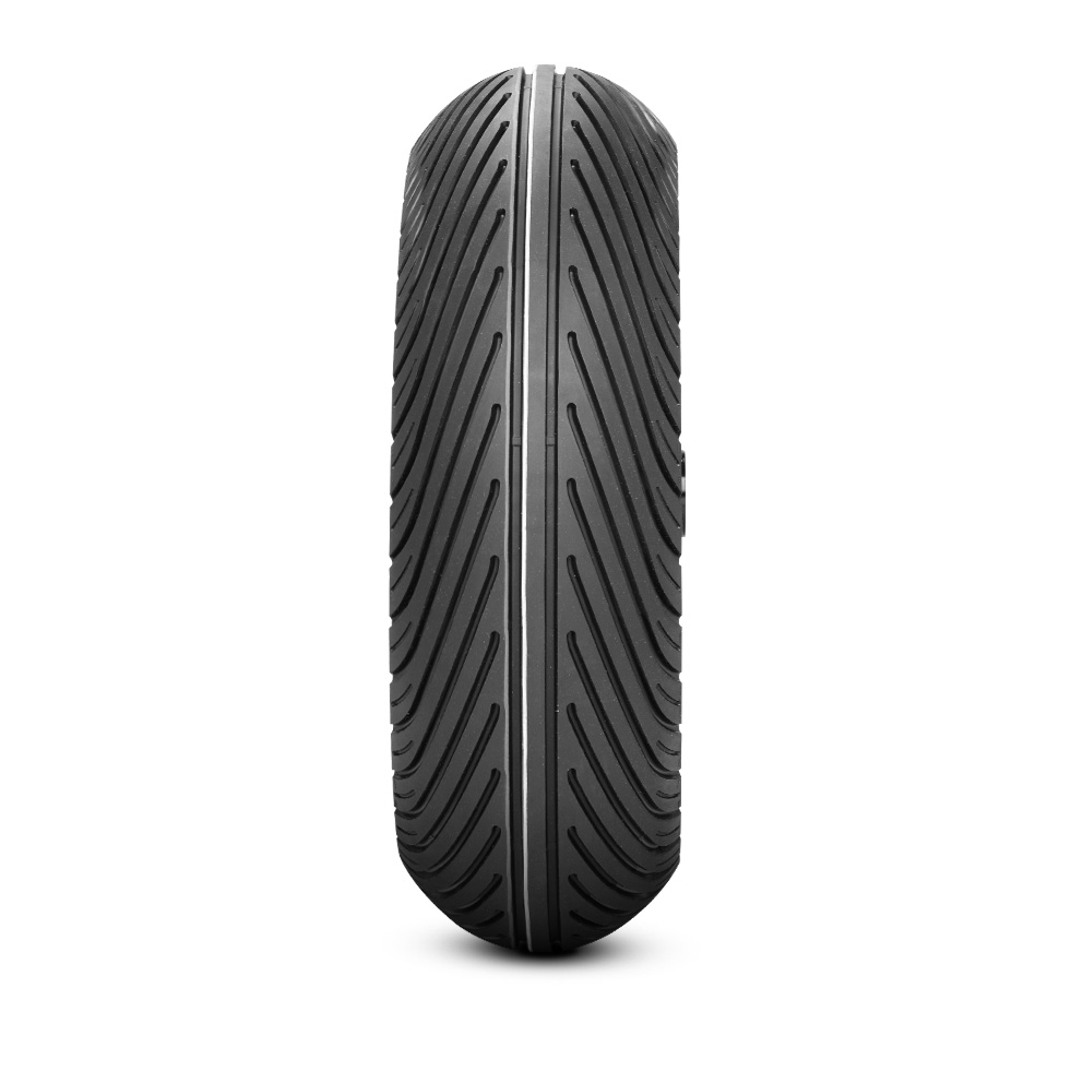

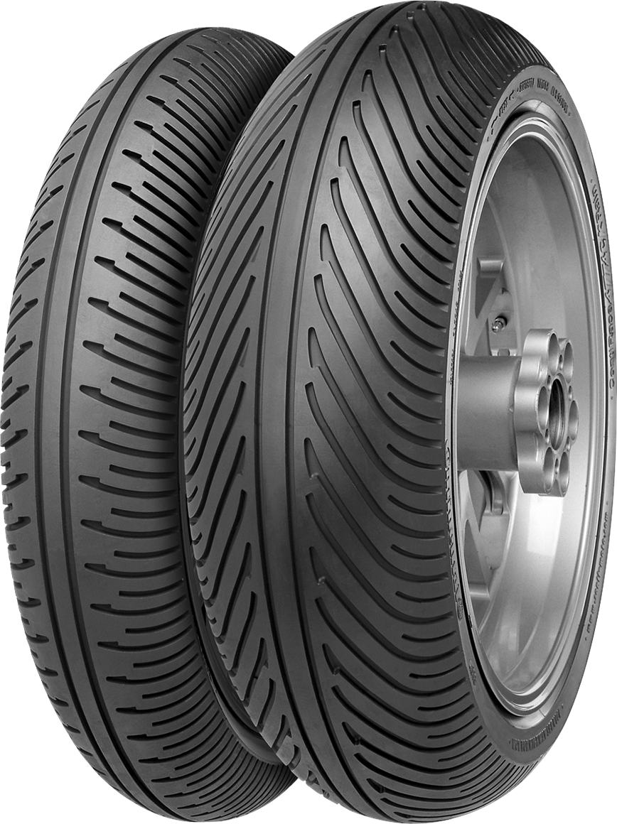

Wenn das Profil für Regenfahrten massgebend wäre, dann müssten ALLE Reifen das gleich bis extrem ähnliche Profilbild besitzen. Bei Supersportreifen ist dies auch so, wie die beiden gezeigten Beispiele darstellen. Einmal Pirelli, einmal Conti. Beides Regenreifen für Supersport aka Rennreifen. Erstaunlicherweise schauen die Profile bei Strassenreifen für die öffentlichen Strassen jedoch nicht so aus, sondern folgen Marken unterschiedlichen Profilbildern.
Da die Physik bei Regen (nicht nur) aber immer die Gleiche ist, folgt daraus nur ein einziger Schluss: Das Profil spielt auf den öffentlichen Strassen keine Rolle. Oder will hier jemand den Reifenherstellern bewusste Gefährdung der Verkehrsteilnehmer unterstellen?
Fazit: Das Reifenprofil ist für Regenfahrten unerheblich (solang man im Bereich der zulässigen Geschwindigkeit fährt). Wenn das Reifenprofil massgebend wird (aufgrund der gefahrenen Geschwindigkeiten), so gleichen sich die Profile ALLER Reifenhersteller, sie sind grob gesagt sogar identisch. Und jedem mit wenig Ahnung von der Materie ist auch klar wieso.
Man könnte auch noch andere Marken anschauen, die schauen aber auch alle so aus wie die beiden hier gezeigten Beispiele.
