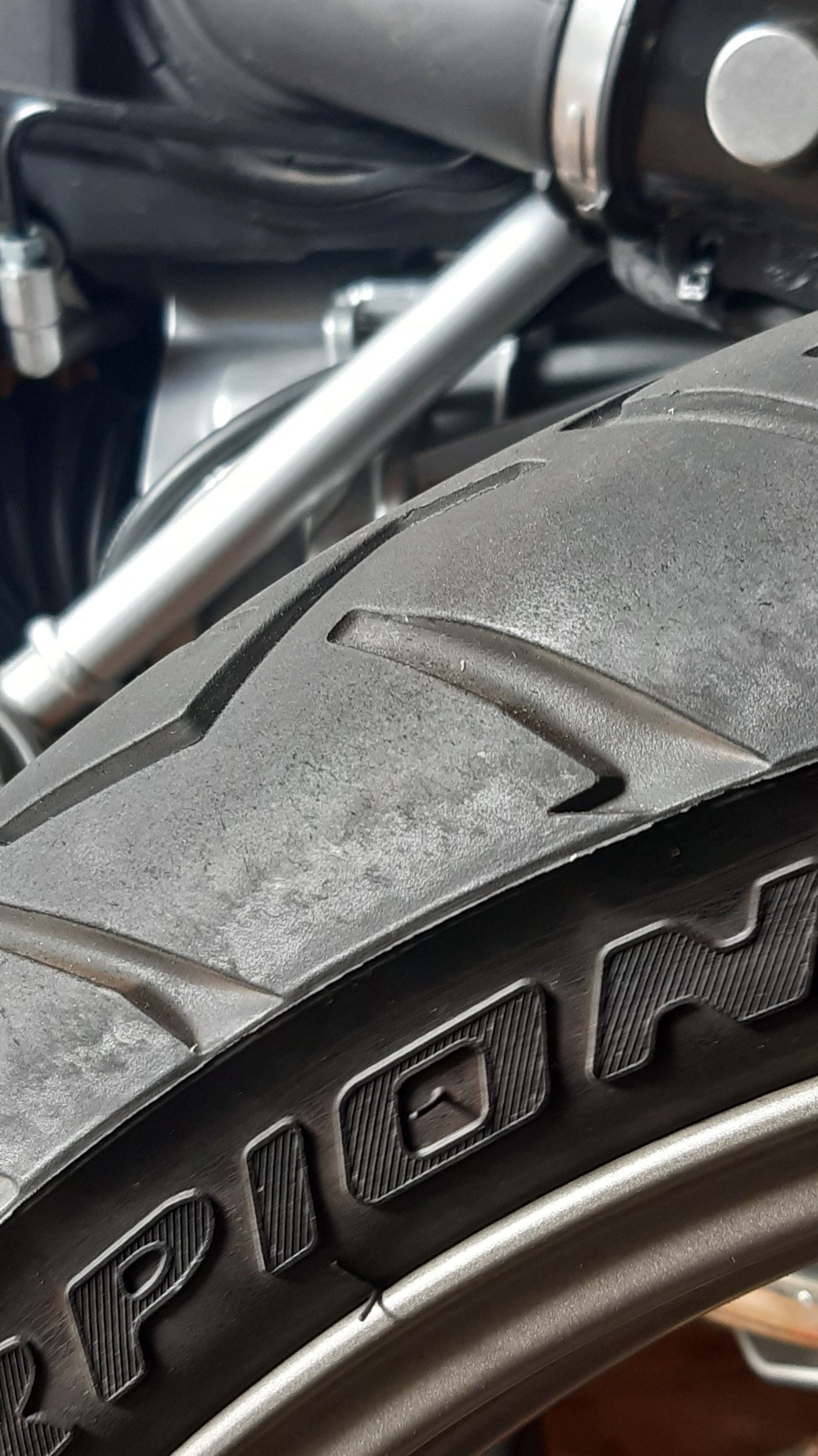

Habe schon viel hier über Auswaschungen auf der Lauffläche verschiedener Reifen gelesen, aber irgendwie doch keine plausible Erklärung für dieses Phänomen bekommen.
Gibt es neuere Erkenntnisse hierzu, woran es liegen kann? Vor allem am Vorderreifen, welcher ja in der Regel die Lebensdauer von zwei Hinterreifen hat, treten diese Auswaschungen im Profil doch häufiger auf. Kann jemand hierzu neues beitragen, ohne das jetzt gleich einige mir hier den Kopf abreißen?20210406_173822.jpg20210406_174209.jpg

So wie es aussieht ist das der Anfang von Sägezahnbildung --> "normaler" Verschleiß
Luftdruck kontrollieren, geringer Luftdruck begünstigt den Sägezahn durch mehr Walkarbeit des Gummis.
Kontrolle Fahrwerkseinstellung, Zugstufe zu weit offen.
Wenn du mit ESA fährst, evtl mal die höheren einstellungen (normal/sport) versuchen.
Besonders wenns zügiger wird.

Hey, danke. Das könnte es sein, weil ich immer im Comfort-Modus fahre und der Luftdruck bei VR 2,2 und HR 2,5 liegt. Hatte einfach keinen Bock jedesmal den Luftdruck zu erhöhen, wenn die Braut mitfährt. Vielleicht sollte ich den Luftdruck generell bei VR 2,5 und HR 2,9 belassen, wenn die Auswaschungen damit reduziert werden können.

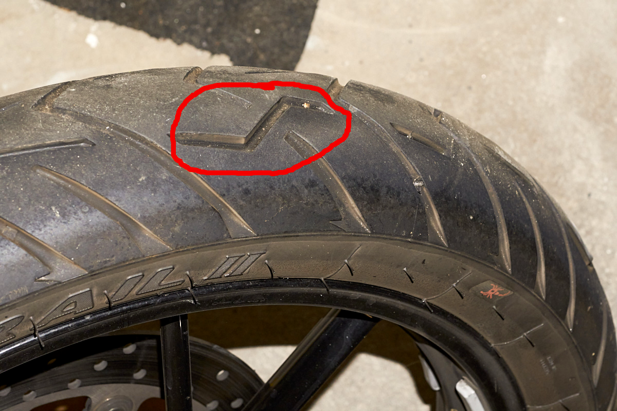

Hallo tiggo,
ich denke es liegt auch viel am Reifenmodell. Ist das bei dir auch der Pirelli Scorpion Trail II?
Mit dem habe ich vorne die gleichen Probleme auf meiner F 700 GS!
Da werde ich für 2 Hinterreifen zeimlich genau 3 Vorderreifen brauchen.
Vorne sieht das dann so aus:
