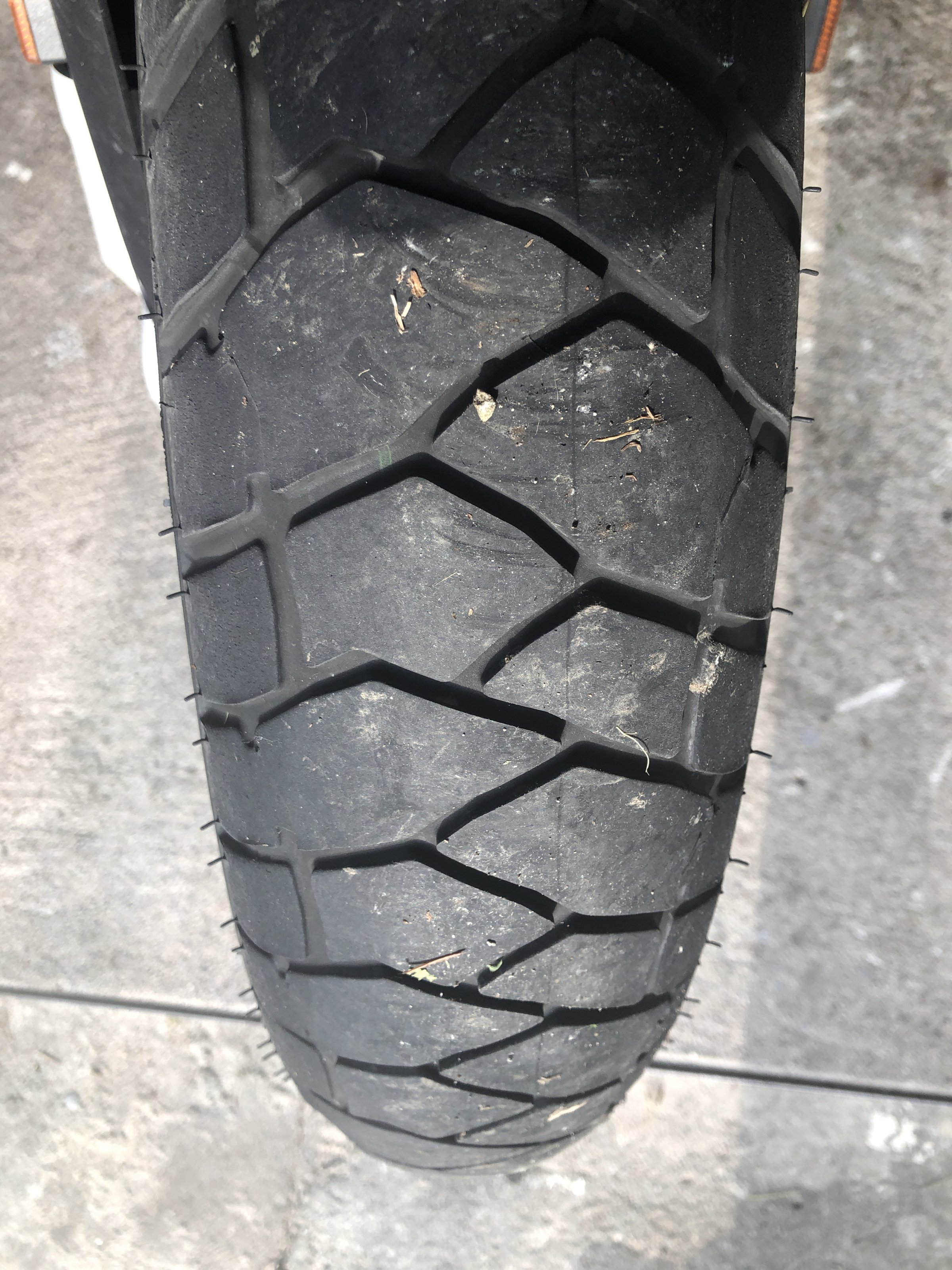

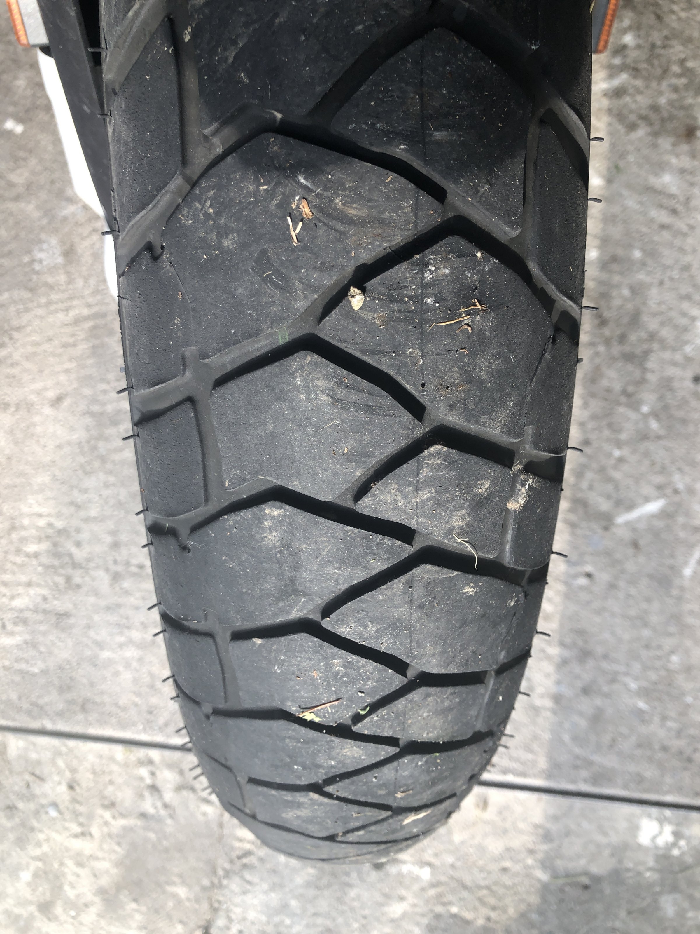

Ich weiss nicht wieso so viele behaupten der Anakee Adventure habe eine gute Kilometerleistung? 4200 km aussen platt?!
Weils eben Fahr- und Streckenprofilabhängig ist. Es ist kein Geheimnis, dass der MAA durch seine 2 Komponentenmischung außen sehr weich ist und ein Profil der Kategorie "Alpenpässe-Hatz" eine doch verkürzte Standzeit aufweist.
Sieht das Profil aber weniger maximale Schräglage bei sportivem Beschleunigungs- und Bremsverhalten vor, ist auch der Verschleiß deutlich homogener und Laufleistung sowie Trocken- und vor allem Nassperformance wissen auch in Schräglage zu überzeugen.
Ich kenne jetzt die Strecken in Schweden nicht, könnte mir da aber vorstellen, dass es nicht pausenloses Kurvengeschlängel ist und der MAA da durchaus passen könnte. Dem muss der Threadersteller halt seinen Fahrstil gegenüberstellen.
Ansonsten ist der STR auch ein absoluter Top Reifen, verschleißt bei mir aber schneller als der MAA.
Mir taugt der MAA jedenfalls, wobei ich eben auch viele "Alltagsfahrten" und nicht die Alpen vor der Haustür habe.
Die Geräuschkulisse empfinde ich als deutlich wahrnehmbarer als beim Pirelli STR den ich jedoch auch in einer anderen Reifendimension hatte. Muss man mögen oder mit Gehörschutz fahren.
Neben dem Dunlop Meridian, den ich ebenfalls sehr gemocht habe aufgrund seiner Eigendämpfung und Stabilität gäbe es aus dem gleichen Hause noch den Trailmax Mission.
Von der Standzeit ist der wohl ebenfalls gut, jedoch gibt es bei der Performance unterschiedliche Berichte. Würde ich nach aktuellem Kenntnisstand eher etwas hinter Pirelli STR und MAA sehen.
