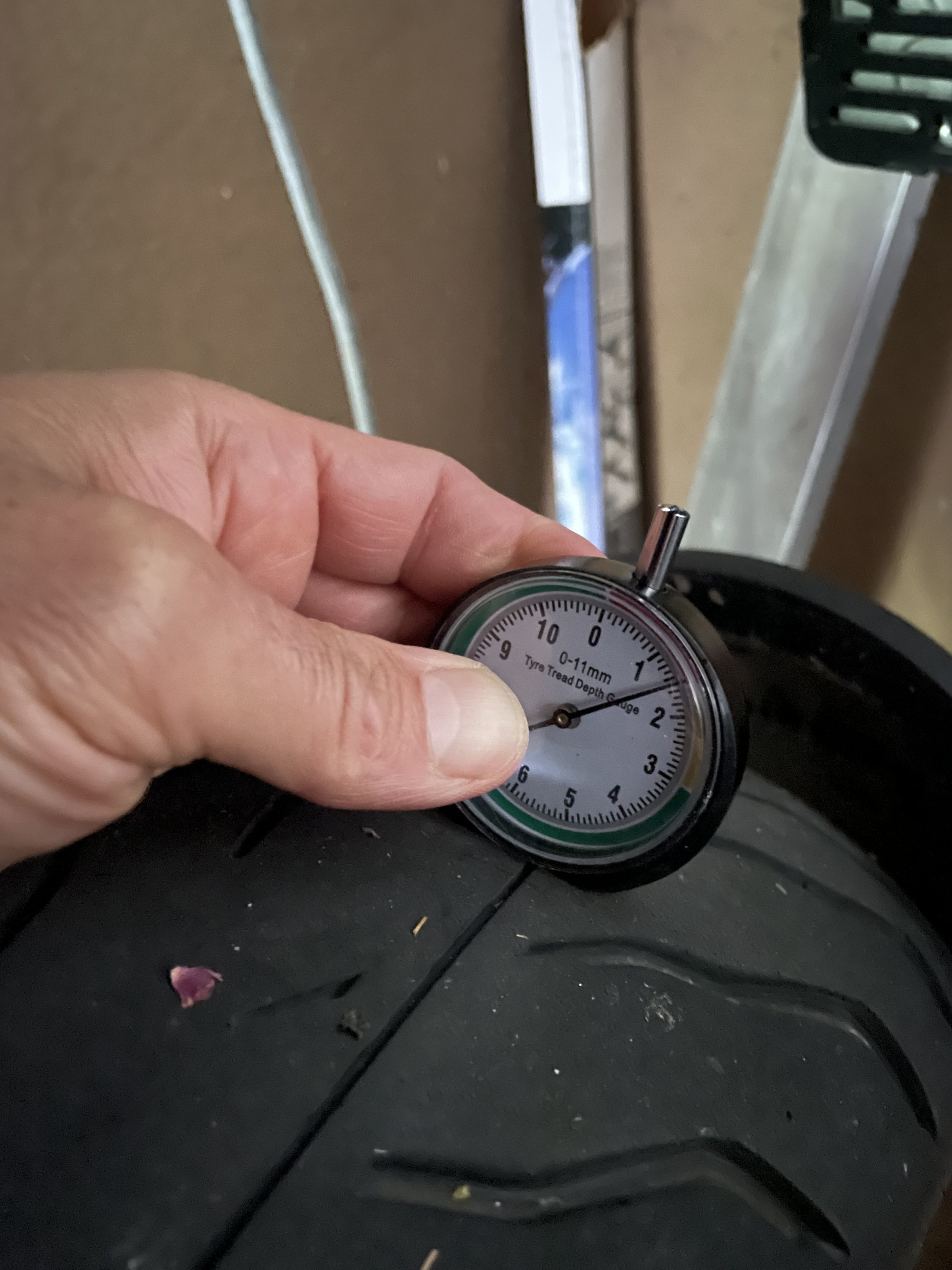

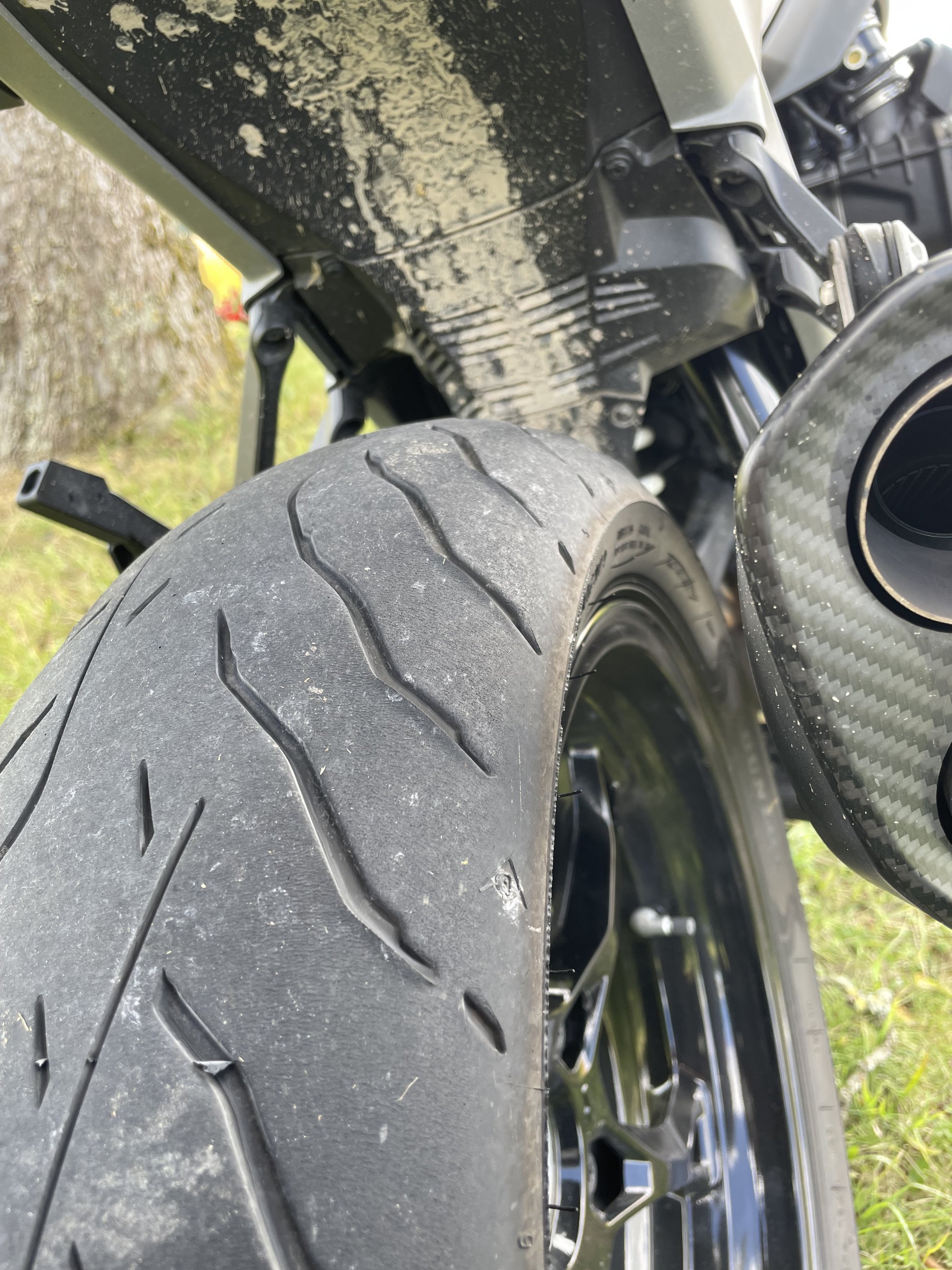

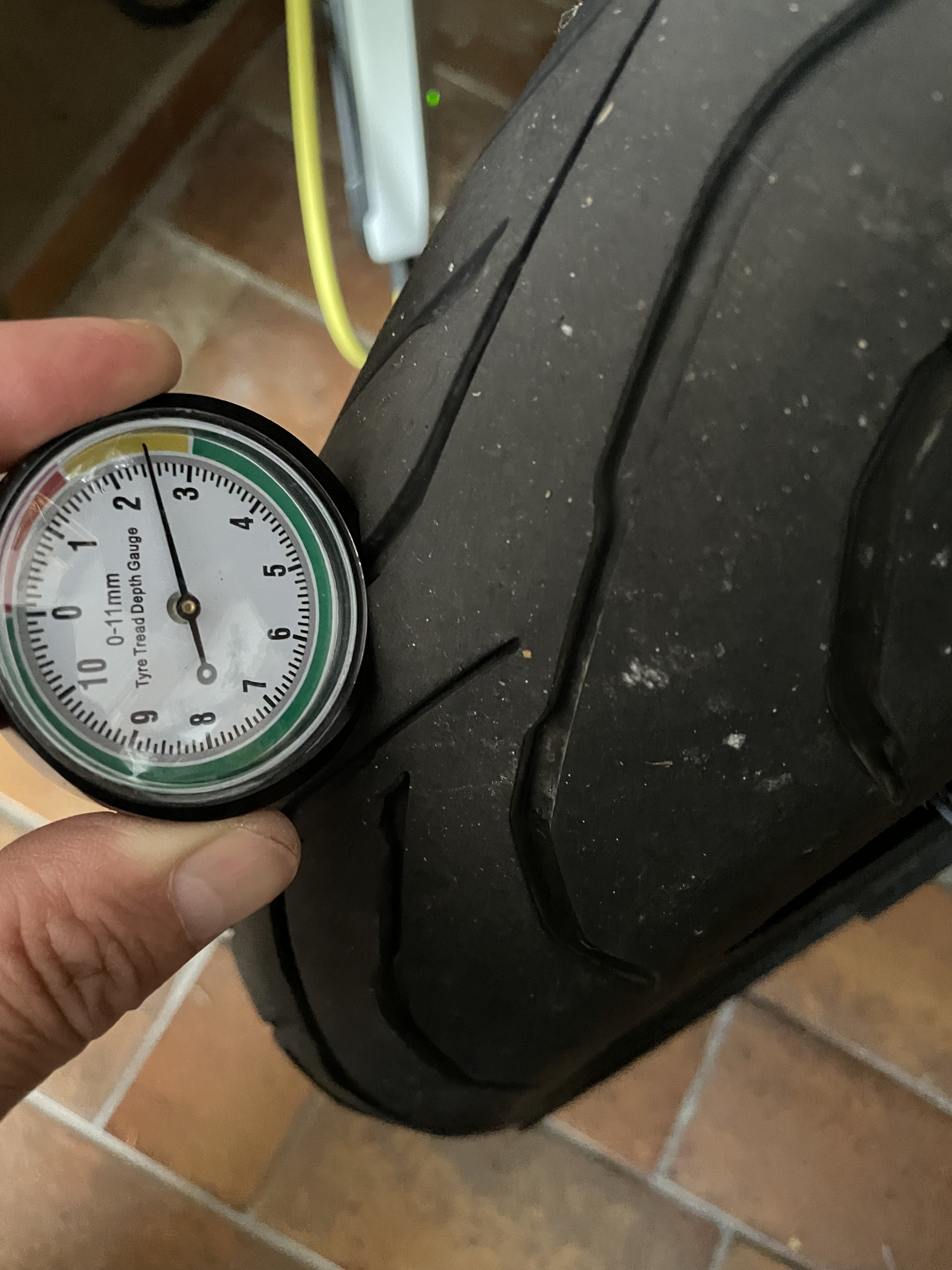

Dunlop Roadsmart IV auf R1300GS nach 4.000 km platt - hat ja angeblich mehr Laufleistung bekommen... Einsatz war max 10% Autobahn/Schnellstr. Anteil, Rest Pässe und kurvige Landstraßen, 90% solo, 100kg Fahrer+Beladung. Grip war bis zum Schluss gut, aber deutliches Heulen in Schräglage
Vorne 2,5 mm leichte bis mittlere Zahnbildung
Hinten 1,5 mm, stärkeres Aufstellen der hinteren Profilbock-Kanten
(nach Einschätzung einiger Kollegen hier vom Kurvenhineinbremsen)
Das Statement von Dunlop hatte ich schon gepostet.
Mein Vertrauen in den Reifen war ok, aber in Punkto Rückmeldung und Ankündigung hab ich schon besseres erfahren (z. B. Conti, Pirelli)
___
Der kommt nicht mehr drauf.
Schwanke zwischen Conti RA4, Pirelli AngelGT2/STIII und Michelin Road6/Anakee Road
