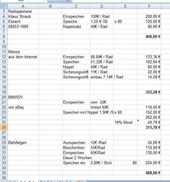

Hi Gismo,
dan Gedanken hatte ich auch schon mal. Hier meine Recherche:
Gruß Rainer

Rainer,
warum hast Du denn neue Speichen nehmen wollen? War das Dein Wunsch, oder wollten die angefragten Betriebe das nicht mit den alten Speichen machen?
Das Aus- und Einspeichen würde ich ja glatt selbst machen. Nur fürs Spannen hätte ich gern einen Profi. Ich muß mal googlen ob es in meiner Nähe jemanden gibt der das macht.

Neue Speichen
Hi Gismo,
das Problem wird sein, die alten Speichen heile raus zu kriegen. Denn die sind nach ca 13 Jahren recht festgefressen. Also wir dir (und mir?) nix anderes übrigbleiben, als die alten Speichen durch zu schneiden und die Nippel mit Werkzeug aus zu treiben. Deshalb habe ich mit neuen Edelstahlspeichen gerechnet. Kannst ja mal deine Ergebnisse posten. vielleicht rechnet sich´s ja.
Gruß Rainer
