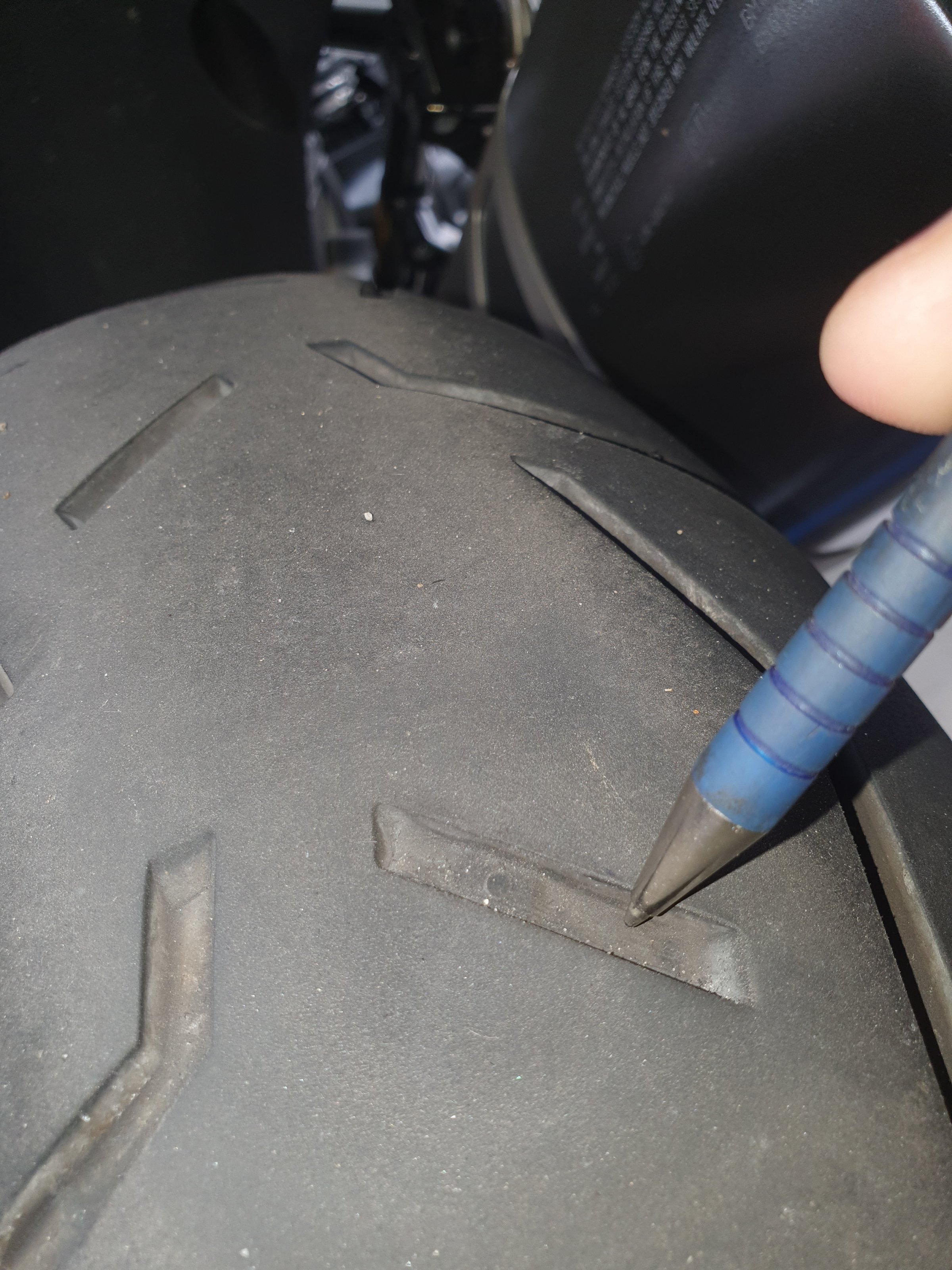

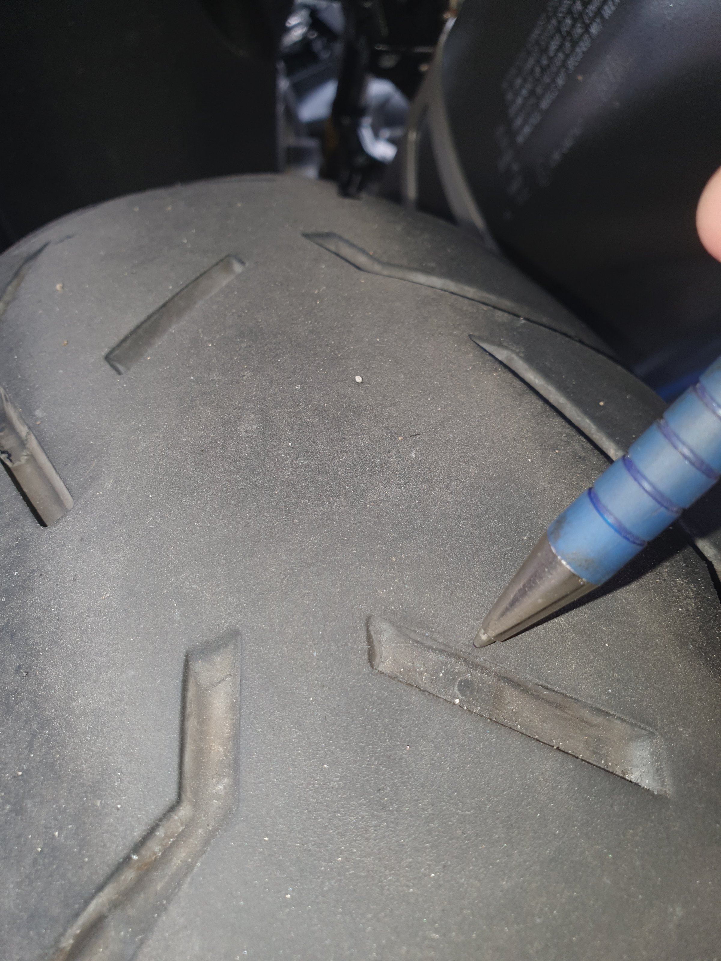

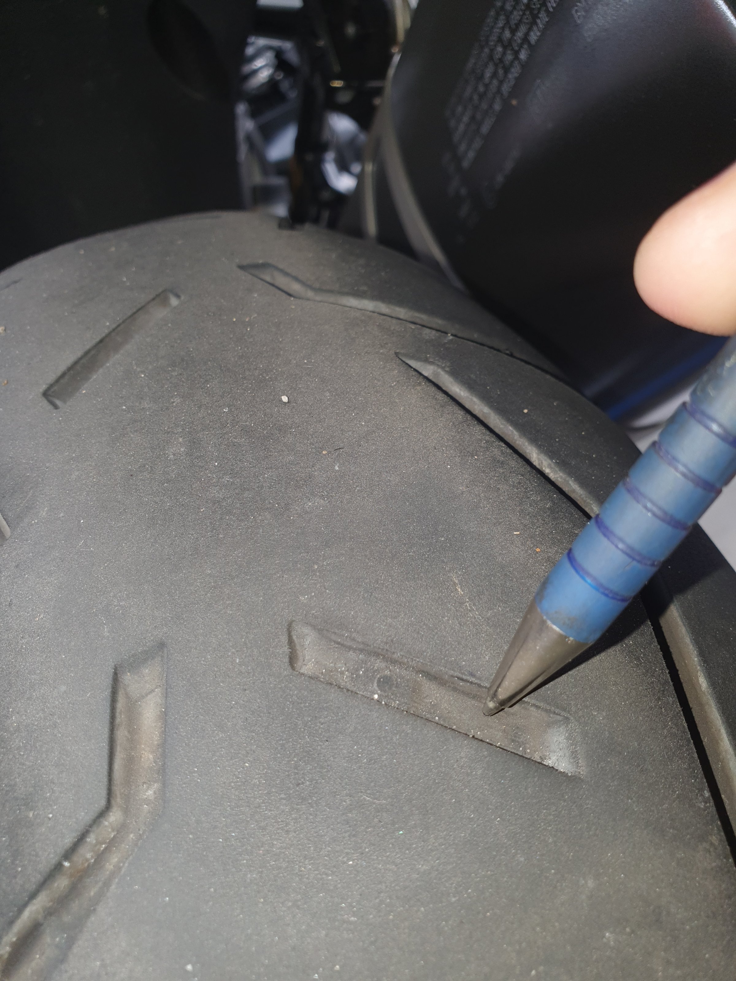

Mit Erreichen der Verschleißmarke bist Du bei der gesetzlichen Grenze.
Ich ergänze: Für die Vereinigten Staaten von (Nord) Amerika, denn diese TWI Marken, die die Gummis von ihren Herstellern mit auf den Weg bekommen, sind nicht die bei uns in EU gültigen 1,6 mm vom eigentlichen Profilgrund entfernt.
Kann man jederzeit selber nachmessen.

Die neueren, für den europäischen Markt produzierten Motorradreifen, sollten TWI 1,6mm haben. Messen hilft immer.
Das ist korrekt. (10% der in Europa ausgestauschten Reifen werden zur weiteren Verwendung ins Ausland exportiert.)
Neben den DOT Vorgaben haben die einzelnen US Bundesstaaten unterschiedliche Bestimmungen bzgl. der zulaessigen Restprofiltiefe. Gemessen wird in Einheiten von 1/32" (0.8MM) Moeglich ist dabei vieles.
Ob ein Restprofil von 0.8MM bei einer 400 KG wiegenden Harley im Regen Vetrauen schafft oder sonderlich Spass macht ist ein anderes Thema.
Meine persoenliche Wahrnehmung ist das auch der beste Reifen im letzten Drittel merklich nachlaesst und mit Erreichen der [hiesigen] TWI Marke aufgebraucht ist. Unabhaengig von gesetzlichen Vorgaben tausche ich Reifen anhand der gefuehlten Rueckmeldung meist vor Erreichen der TWI's aus.

Eine der ersten Erkenntnisse: Die Indikator-Marken sind bei uns für den Allerwertesten.
Hab gerade mal einen fabrikneuen MTN2 gemessen: Hier sind die Marken bei meinem 150/70R17ca. 1mm hoch (Messungen links/rechts der Marke müssen gemittelt werden).
Kann ehrlich gesagt nicht ganz nachvollziehen, warum so viel über diese Dinger geredet wird. Einfach das (Haupt-)Profil an mehreren kritischen Stellen messen und gut!
Wenn die Marke kommt, ist man definitiv überfällig!
