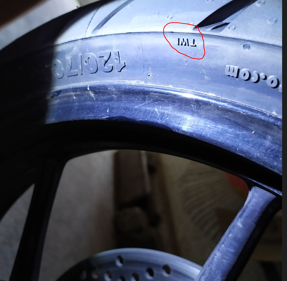

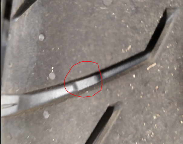

Es hat mir ja keine Ruhe gelassen und ich war grade nochmal nachschauen.
Mir auch nicht :-) :-) :-)
Hier mal eine Aufnahme vom VR:
Rund um den Reifen sind auf beiden Seiten diese ominösen Buchstaben verteilt.
Verbuche ich jetzt mal wieder in der Kategorie "Unnütes Wissen, aber gut, dass wir es gefunden haben".

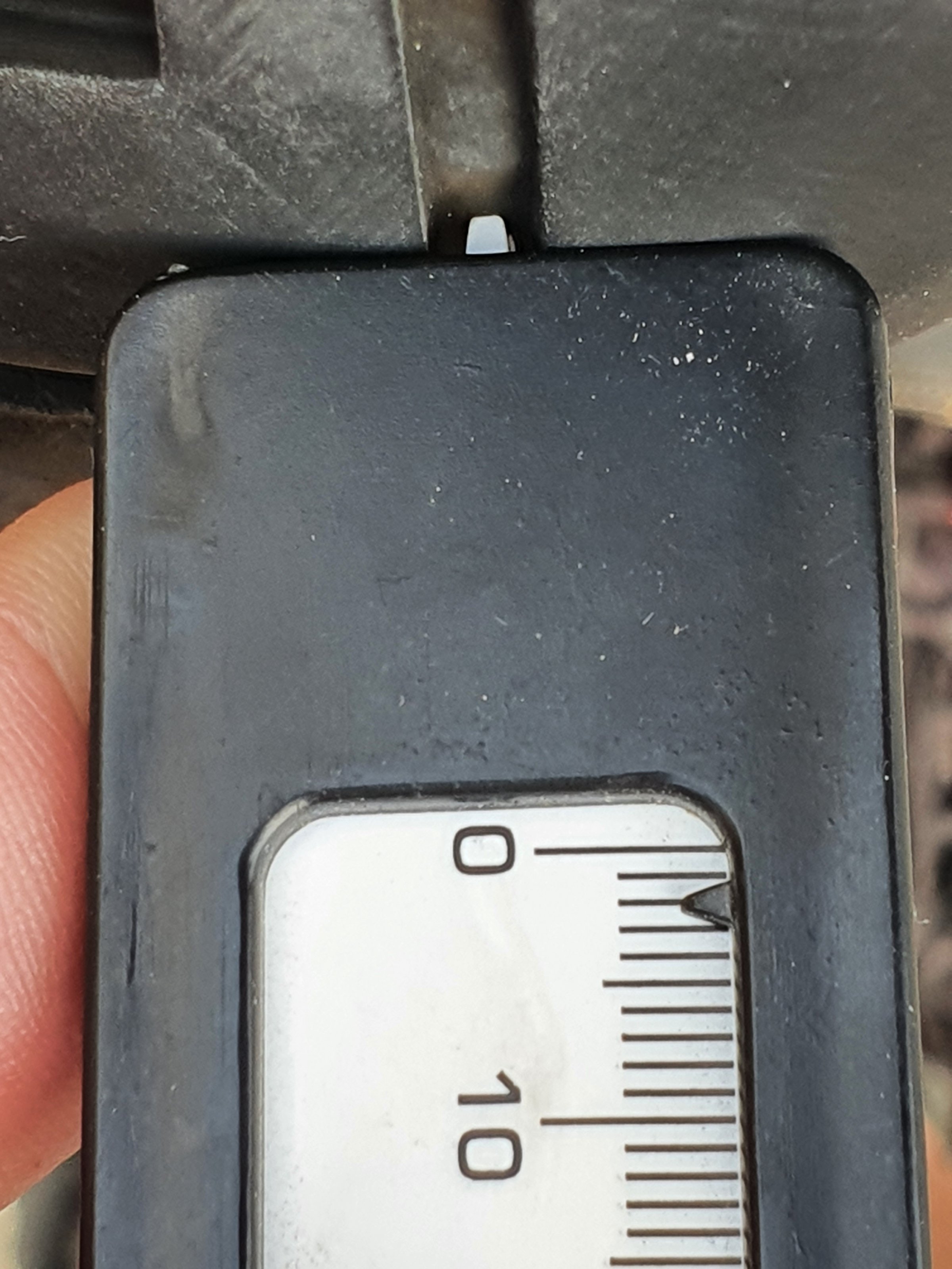

Ich habe da auch eine Frage bezüglich Restprofil.
Wir wollen die Grand de Alpes Tour fahren, meinen Reifen Tourance Next mit gemessen 3,6mm hinten und vorne 3,5mm Restprofil gemessen bis zum Verschleißanzeiger, lieber erneuern oder reichen die noch für die Tour.

Auch wenn es bitter ist, ich würde so nicht losfahren. Du beschäftigst dich den halben Urlaub mit dem Reifenprofil statt mit dem Spaß am Moppedfahren.

3,6mm + TWI sollte also ~4,5mm sein.
Neue Hinterreifen haben 8-9mm
Du willst 2000km fahren und machst dafür neu Reifen drauf?
Halte ich für übertrieben.
Wieviel km hast du mit den Reifen den bisher gefahren?

3mm (legal) nutzbares Profil reichen bei sehr vielen für mehr als 2Tkm.
Ohne den Fahrstil zu kennen ist das schwierig.
Ich persönlich würde mit denen fahren…

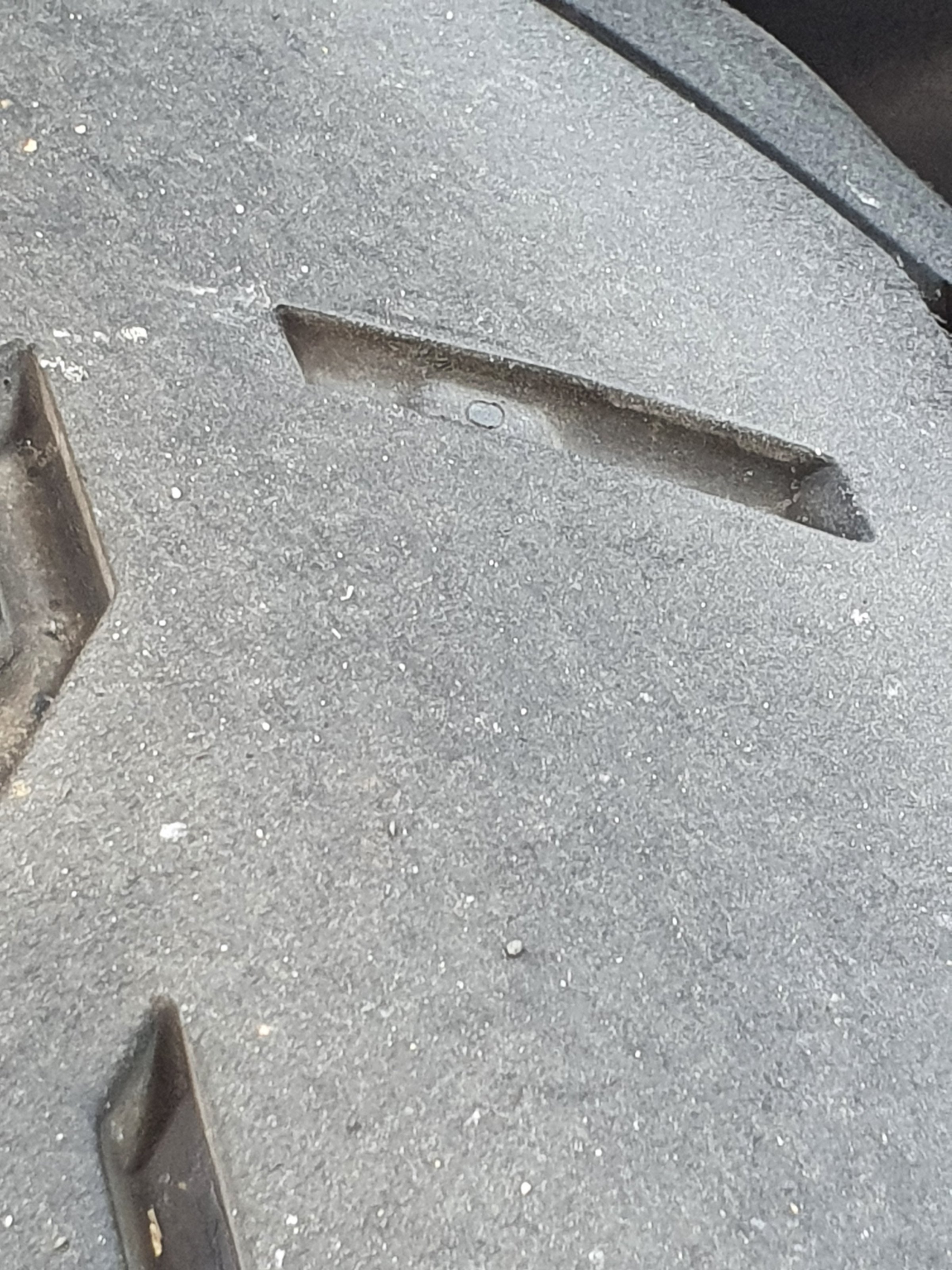

Vorne finde ich auch nix, hinten ist was noch leicht erkennbar. Mein Satz ist der den ich an Ostern 2022 aufgezogen habe und mit dem ich meine Gibraltar-Reise gefahren bin. Am Siebenschläferwochenende hat er weitere 700 km bekommen. Jetzt hat er genau 7995 km, also rund 8000. Einfach unglaublich für mich........den fahre ich noch die 1000 km nach Sardinien und dort gegen den Uhrzeigersinn noch 900 km, dann ist er aber sowas von fertig. In Tortoli gibts einen neuen Satz, ich habe meine Entscheidung geändert und aufgrund der sehr guten Kritik und Erfahrung von @stone bei unserer Siebenschläferrunde wird mir Sasso Gomme den Pirelli Angel GT 2 aufziehen. Bin sehr gespannt.
Leute ihr solltet es mal mit einer Brille versuchen :cool:

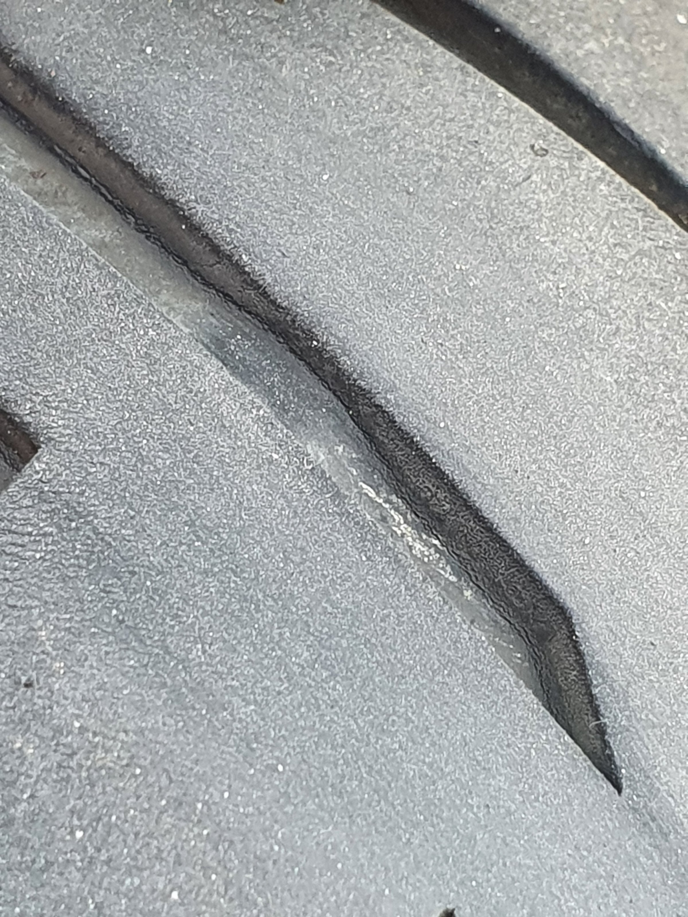

Für diejenigen, die es nicht glauben wollten
VR - CTA 3
HR CRA 3
Sollte noch 1200 km reichen, bis nach Hause :engel: :yeahh:
