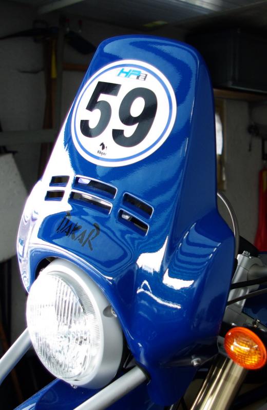

wer von euch hat denn die Lous Puig Scheibe erfolgreich an der HP2 Enduro montiert ?
bin da im Online shop etwas ratlos weil es da so viele möglichkeiten für die verschiedenen Modelle gibt.
Hier hab ich geschaut:
http://www.louis.de/_300e71afea4190...260&list_total=25&anzeige=0&artnr_gr=10006508
Kann mir jemand ein Modell nennen mit welcher zugehörigen Scheibe es klappt. Benötige die Scheibe um mal provisorisch das Roadbook und ICO dahinter zu verstecken.

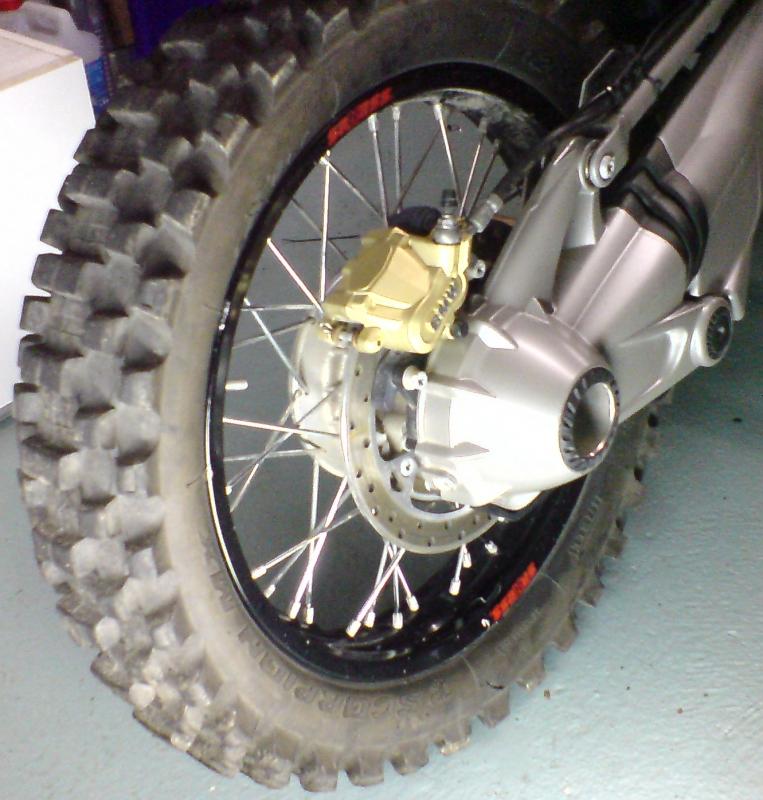

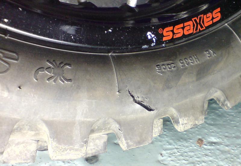

Und noch ne Frage hab nen ordentlichen Schnitt bzw Riß in meinem Reifen den ich mit Mousse fahre... der Reifen hat eigebntlich noch genügend Profil und ich würde ihn gerne noch auf der Baja fahren.
Was meinen die die damit mehr Erfahrung haben als ich.
kann das voll Reißen oder eher unwarscheinlich.
Würde den Riß bevors los geht dann noch mit nem Flexiblen Silikonähnlichen Kleber füllen.
Was meint ihr ?

Wenn ich es richtig sehe liegt da mindestens ein Faden offen. D.h. dort ist nicht einfach nur ein oberflaechlicher Riss.
Wenn es so ist, dann meine ich ist da ist nichts zu machen, auch wenn Du den Reifen mit Mousse faehrst.

der Reifen muß definitiv neu. Da kommen die Fäden raus. Das hast nen scharfkantigen Stein erwischt.
Der wird den Belastungen sicher nicht gewachsen sein. Da hilft dir auch der Mousse nix, der wird weiter reißen.

Noch dazu ... der Riss ist schon ne weile drin und hat sich so jetzt nicht weiter vergrößert war teilweise auf Straße unterwegs aber auch im Gelände. Wobei das keine großen Strecken waren ...
Was dann schlecht wäre wenn mir das den Ausfall bei der BAja Saxonia beschert ... :(

Ich habe die Puig Mini dran in klar. Die angebotenen Scheiben unterscheiden sich nur in der Farbe und im Preis.

den riss kann man auch mit draht naehen, aber wenn du den mantel samt mousse schon von der felge hast, willste ihn sicher lieber gleich ersetzen.
der mousse reagiert anders als ein aufgeblaehter schlauch, der punktuell am riss aus dem mantel schauen will und den riss daher staerker belastet.
die reparatur mit draht geht mit zange und stechahle gut von der hand, ist in schwarzafrika eine bewaehrte methode, das allerletzte aus einem reifen zu holen :)
ich wuerde den mantel ersetzen, auch wenn ich selber mit so nem riss schon tausende km schotter bewaeltigt habe, aber in eher touristischem tempo.
waere schade, wenn sparen am falschen ort dir den tag versaut...
@ rossi
hallo andré,
sieht ja schon ganz zackig aus, deine verkleidungsscheibe samt roadbookhalter.
freue mich fuer dich, dass du so gut vorankommst, jetzt fehlen nuuur noch ein paar klitzekleine trainingseinheiten gegen die krampfenden unterarme und die schweren beine ;)

eine überlegung ob du mit dem reifen weiter fahren kannst, ist genau so überflüssig, als ob du dir ein loch in die kniescheibe bohrst und darin gänseblümchen pflanzt.
mensch....du als freak müßtest doch wissen das der gummi sein leben ausgehaucht hat....na...warscheinlich siehst du das als metaller etwas anders...:p:p:p...!?!
schmeiß wech das ding!

Ich hab da halt noch kein Plan wie man das so handhabt bei nem Riß
Ich weiß nur dass es für so gemütliches gezuckel in tiefen Waldarbeiterfurchen und 80 - 90 kmh auf schotterigen Waldwegen noch supär ging.
ständige Beobachtung des Rißes ergaben keine sichtbaren veränderungen.
Aber Ich hau das Teil runter und hebs mal auf für gemütliche Sachen.
Danke Für eure Antworten !! ;)

bin da auch etwas schmerzfrei, würde den bei übersichtlichen Belastungen weiterfahren, keine 150 und nicht auf einer Tour weitab, ist nicht schlauchlos und hat sogar Mousse, aber immer schön beobachten.
Aber wie Wolfram schrieb, kann der Reifen Dir die Baja versauen, wenn er dann die Grätsche macht. Oder Du kannst sichergehen, daß unter den Teilnehmern welche dabei sind, die vor Ort mit Montierhebeln den mitgenommenen Ersatzreifen wechseln können, ohne daß die Felge drunter leidet. Bei meinem alten Moped war mir das egal, bei der HP bin ich da noch etwas sensibler.
Ich würde (keine Empfehlung, eigener Einduck) das Dingen weiter im Wald nutzen, zur Baja wechseln, und je nachdem was noch drauf ist, von innen schauen ob dicht und einlagern für später, oder entsorgen. Aber der Reifenmensch möcht auch Geld haben fürs wechseln, einlagern nur wenn es sich lohnt.

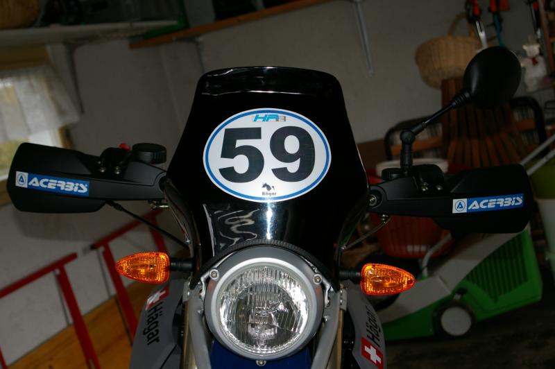

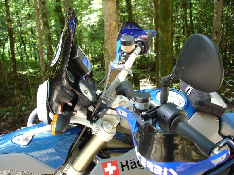

@Weasel:
Glaub hier war auch mal ein/zwei Foto von einem Schweizer mit der schwarzen Puig dran ...
Könnte es sein, dass mit dem Schweizer ich gemeint bin?;)
Ich hatte mal die Scheibe dran. in meinem "Fotoalbum" hats Bilder..
Seit 09 habe ich die GS80/100 Scheibe montiert
Sportliche Grüsse
Hägar (der Schweizer)
