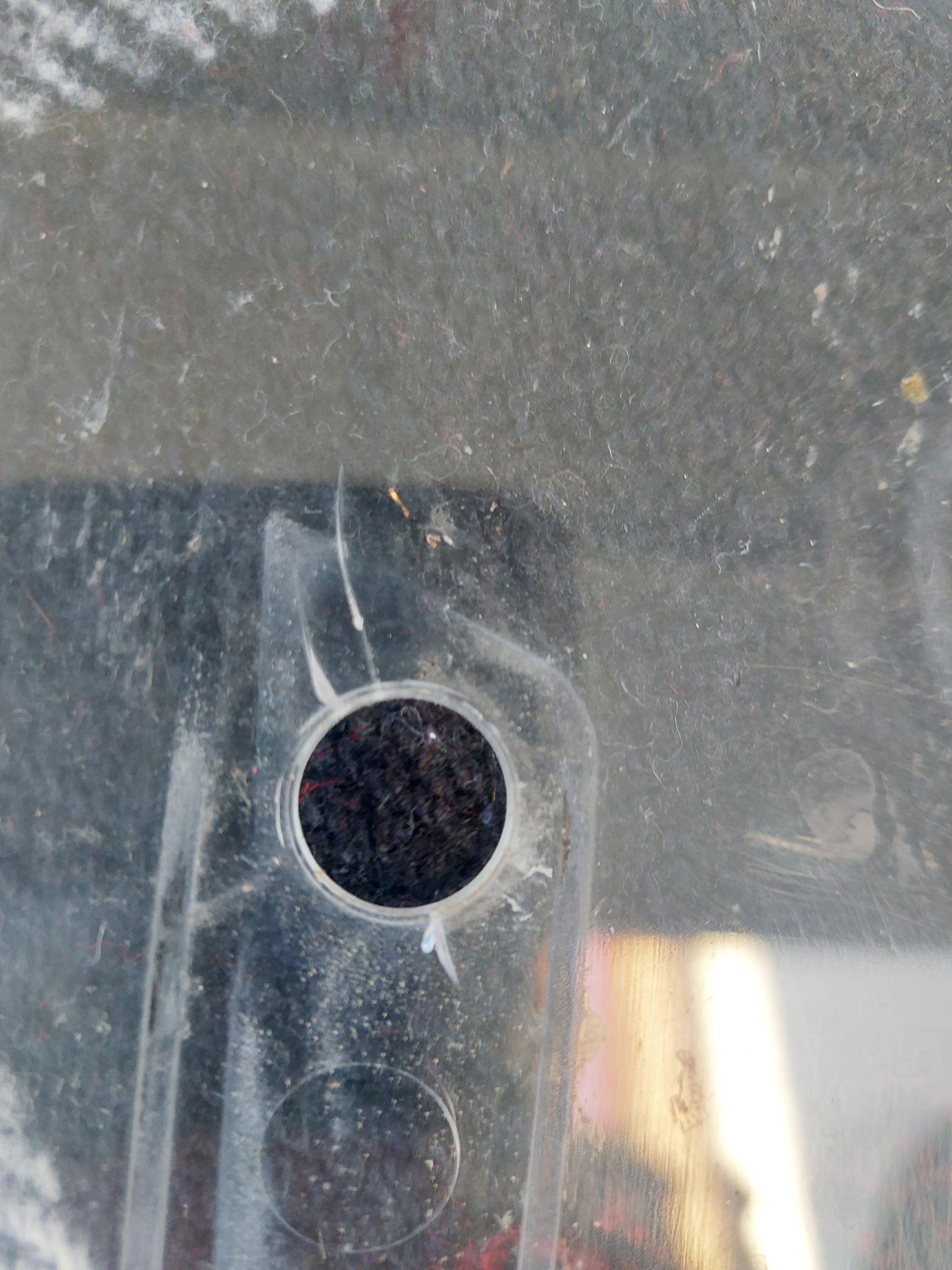

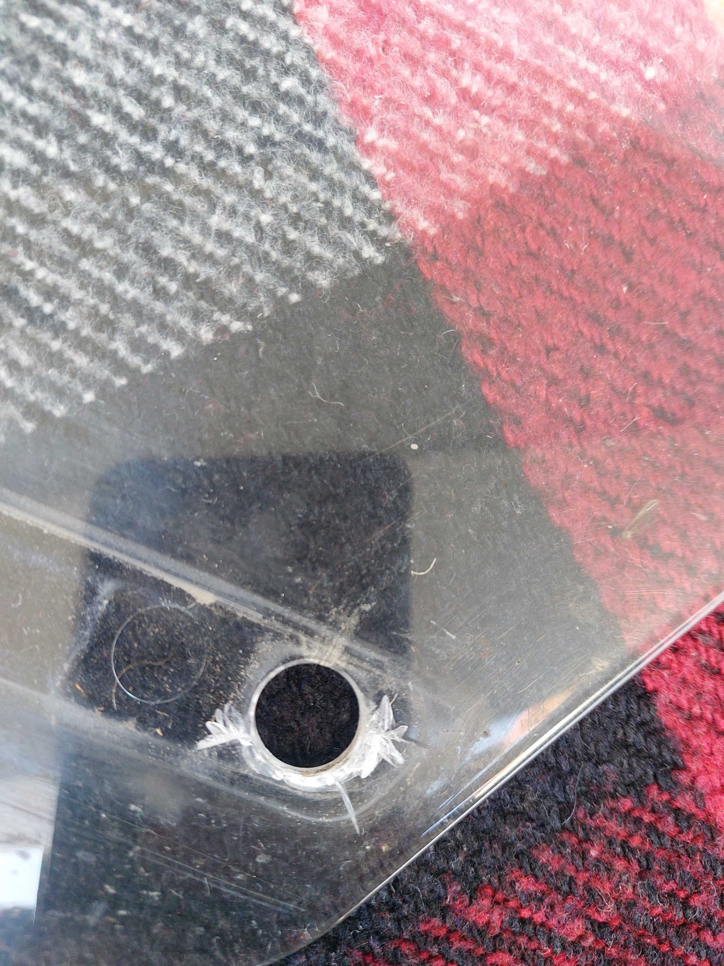

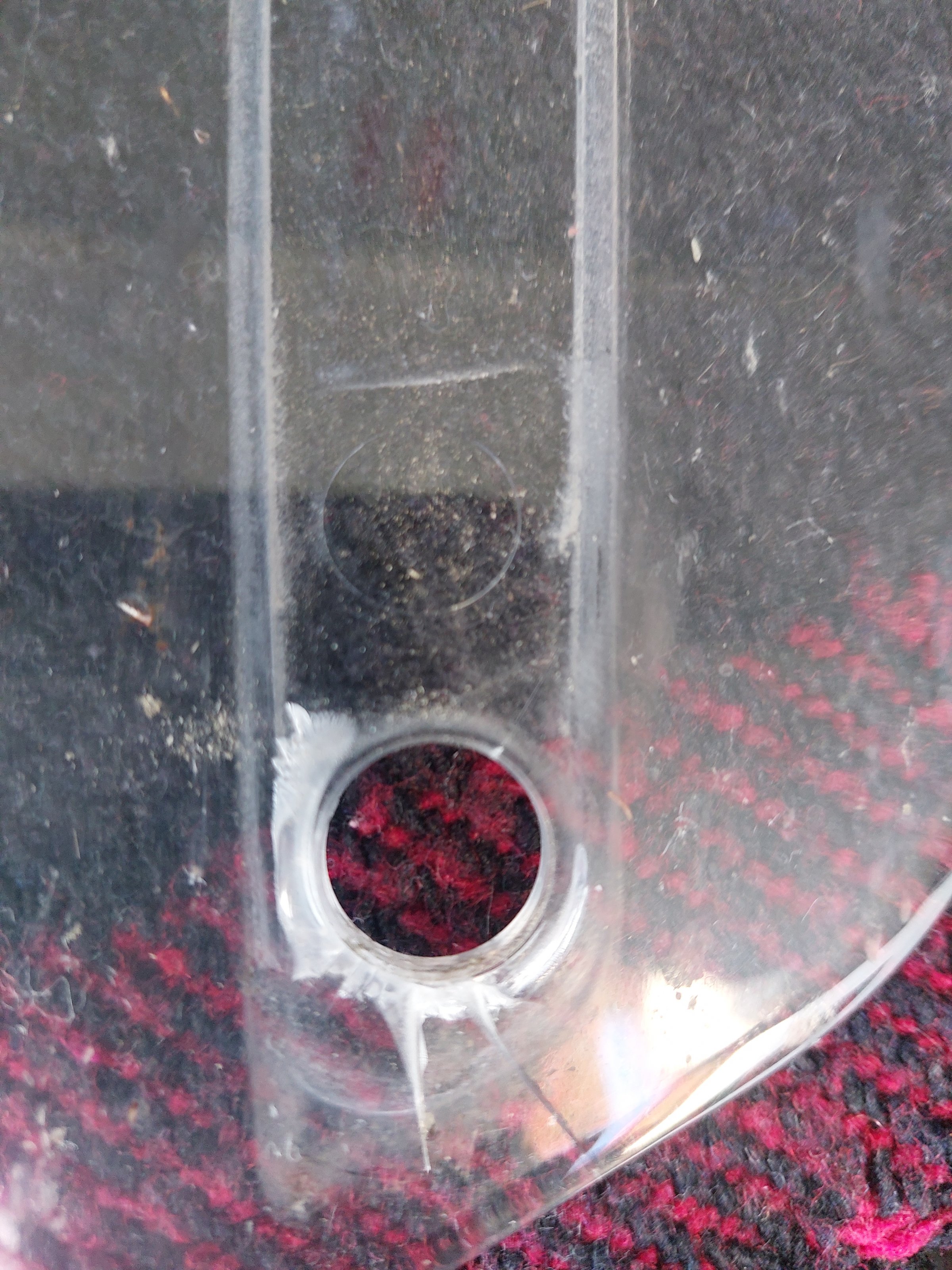

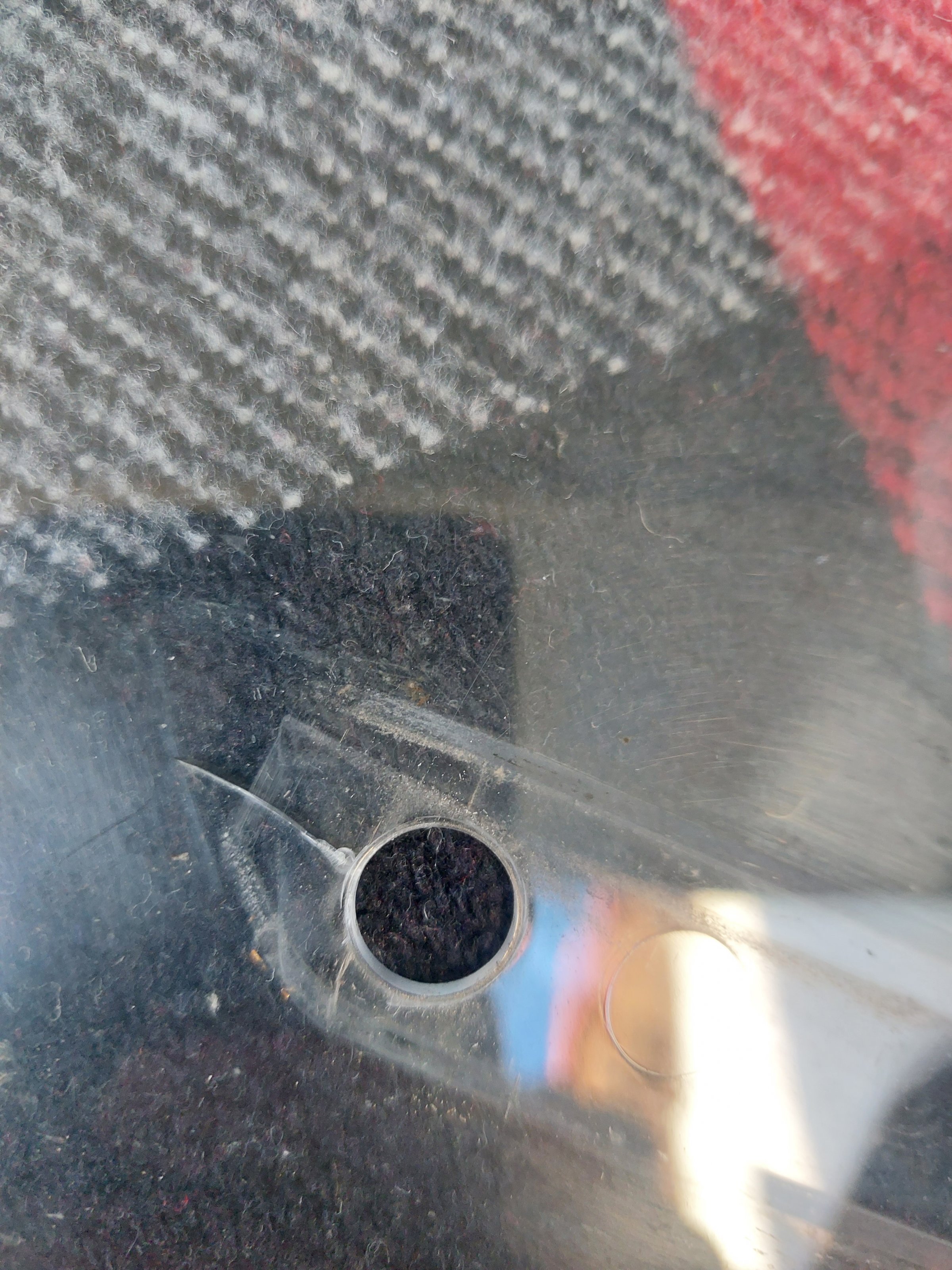

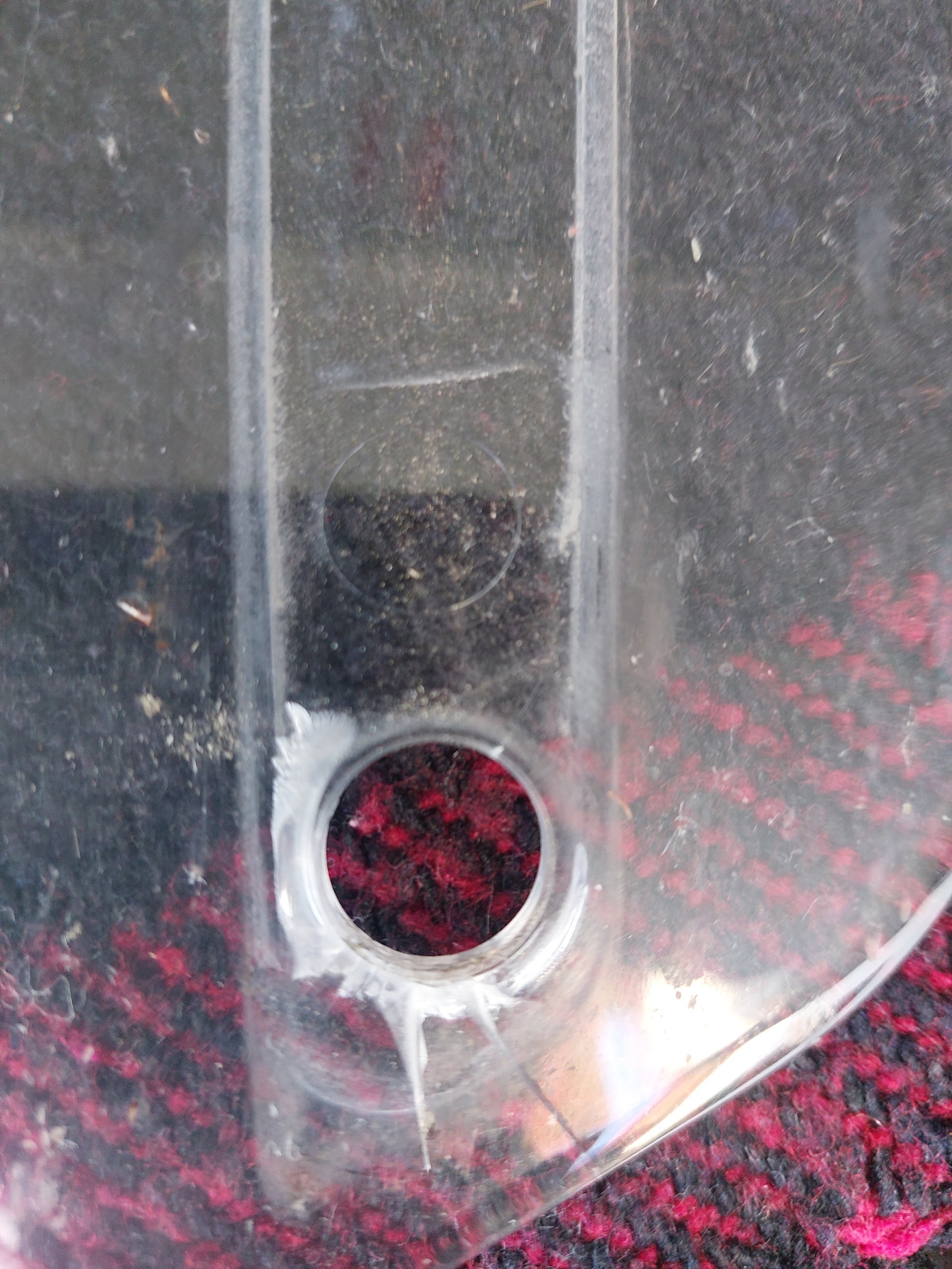

Servus,
Hat jemand von euch das schon mal gesehen. Alle "Löcher" der Windschutzscheibe gerissen. Die Schrauben waren normal fest.
Jemand ne Idee, wie so was kommt?
  • falsch montiert, Schlagschrauber?
  • Winddruck bek 300km /h?
  • Sturzfolgen?
Beste Grüße
Andreas

Servus Andreas,
sieht bei mir genau so aus.
Viele Grüße
Uli

Das hat mit der Windlast zu tun die auf die Scheibe wirkt.
Mit einer Scheibenverstärkung passiert das nicht.
Gibt es von verschiedenen Herstellern.

Gast-53774
Servus,
kleine Nachfrage, hätte bei der Standardscheibe bei der Aufnahme solche Hülsen montiert sein müssen/sollen?
Bei mir waren nur diese schwarzen Schienen, aber keine Hülsen. Dadurch ergab sich da recht viel Spielraum für die Ausrichtung.
Ich will da kein Drama draus machen, aber ich hatte bei dem Moped schon ein AHA-Erlebnis an der Kerzenschaftdichtung, und ich will nur wissen, ob das so gehört, oder ob die Werkstatt das ggf. mal kurz vergessen hat zu montieren.
Ich fahre aktuell ein PUIG Schild in kurz, daher hat das Thema keine Eile.
Andreas

Meine war genauso und nein, da sind keine Hülsen. Nach 10 Jahren verbunden mit Vibrationen, UV, Hitze und Wind kann sowas schon mal entstehen. In der Bucht werden einem die originalen Scheiben für 50 EUR nachgeworfen. Ersatz montieren und sich nicht länger drüber ärgern.

Bei den LC , der ersten Modelle , gab es keine Gummiringe/ - hülsen. Die gab es erst später. Wahrscheinlich um genau so ein Schadenbild zu vermeiden

Waren bei meiner GSA (2011), bei den Flaps seitlich auch.
Wurde anstandslos getauscht, nach Jahren.
Inkl. neuer Befestigungshülsen aus Gummi.

Bei meiner 2013er wurde (ich weiß es nicht mehr genau) nach ca 6 Jahren die Scheibe auf Garantie
Gewechselt!
Die neue Scheibe hatte dann die Gummiringe.

Moin, hatte ich an meiner GS LC Bj. 2013 auch. Nach Rückspreche it dem BMW Händler wurde die Aufnahme der Scheibe Kostenfrei getauscht. Ein bekanntes Problem. Die neue Aufnahme wurde wohl etwas anders konstruiert
