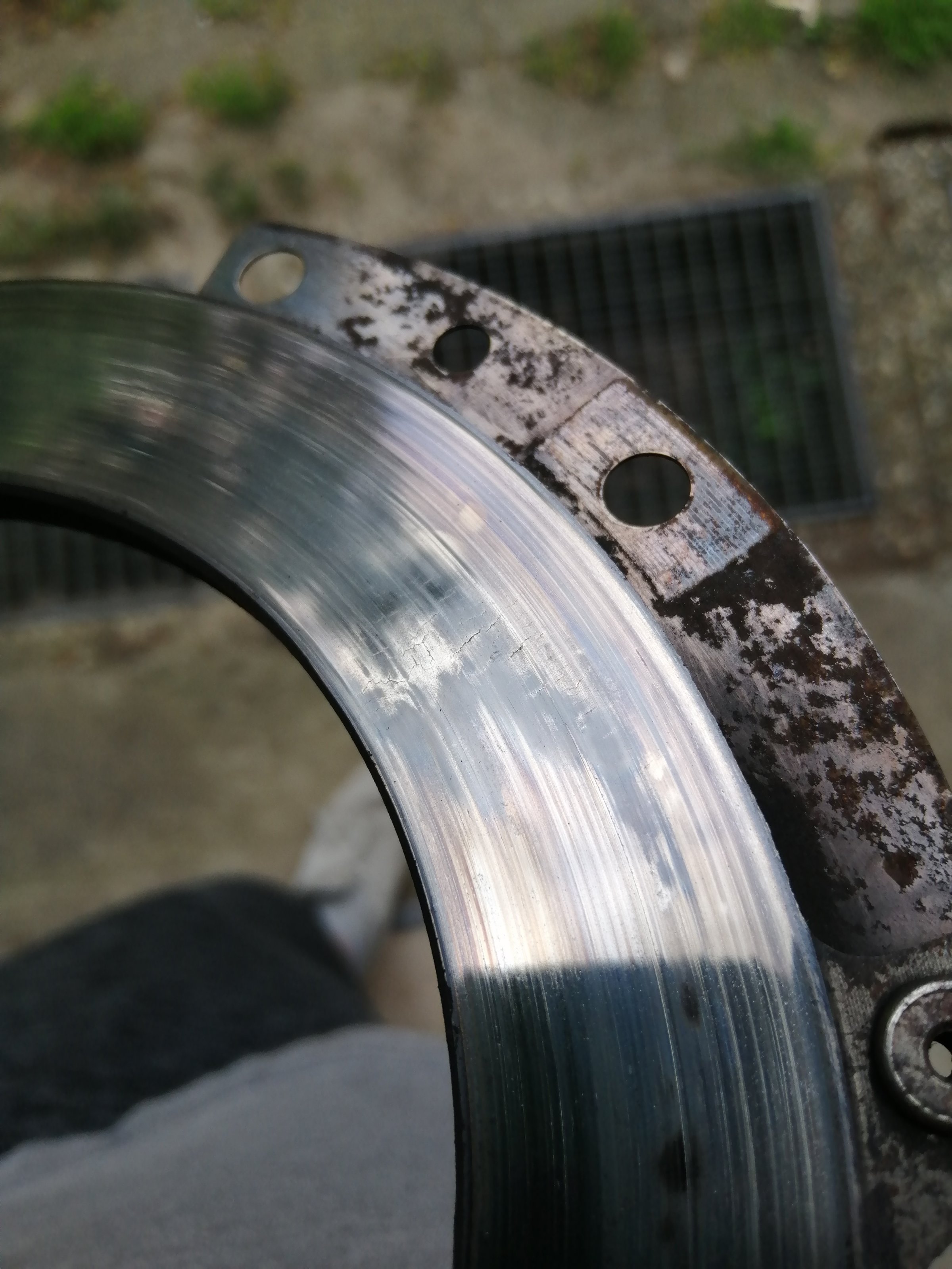

Hallo ihr lieben erfahrenen GS-Fahrer und Schrauber,
ich hab die Kupplung meiner '94 1100GS zur Erneuerung ausgebaut und mir ist aufgefallen, dass in der Kupplungs-Druckplatte kleine Risse sind (Bilder im Anhand).
Ich wollte mich jetzt mal erkundigen, ob es Nötig ist das Teil zu ersetzen?
Vielen Dank schon mal im Voraus für Antworten!
Mit freundlichen Grüßen, Miro

Spielt keine Rolle.
Ich würde alles neu machen....
Zusatz: wieviel KM hat die drauf?

klar. weg damit.
jessas, sieht die scheibe aus!
wie lange kuppelst du?
also ich kuppel ohne druck...also ohne last... außer beim anfahren...
...oder viell. kuppel ich auch anders...
ich achte da nimmer drauf.

Da ich gerade auch an der Kupplung dran bin rate ich: mach gleich alles neu, wenn du dann nochmal dran musst ärgerst du dich, das ist eine elende Schrauberei. Zumal das ganze Paket bei z.b. Tills für 220€ zu haben ist.

Danke, für die Antwort. Sie hat gerade die 80 tkm voll.
Und alles "trocken"? ( also kein Oel. Getriebe und Motorseitig?)
PS: Es gibt da verschiedene "Philosophien" die einen neigen dazu die Dichtringe profilaktisch zu wechseln...die Anderen nach dem Motto "dont touch a running System"...
Beim profilaktischen Wechsel ist darauf zu achten das die Dichtlippen auf eine "jungfräuliche" Stelle auf der Welle zu liegen kommen..und wichtig eine saubere Montage
PS: 80000km sind wenig.....ich kenne Leute die haben 200000 km mit der ersten Kuplung gemacht...
Meine hat knapp 100000 drauf und noch 5.3 mm ( gemessen durch die Anlasseröffnung und ist furztrocken)

Vielleicht hilft das auch ein wenig....( einstellung der Kupplung usw. )
Kupplung schon wechseln?
Ausserdem Die Beiträge in "Powerboxer.de"
Noch ein kleiner Zusatz: kontollier den ganzen "Ausrückmechanismus der Kupplung " die Hebel am Getriebe die gerne mal brechen usw.....im ausgebauten Zustand ist das Ganze einfach zu rep.

wenn er sie fotografieren kann, ist das zeugs ja schon draussen. Also dann das Vollprogramm bitte.

Problem sind nicht so sehr die Risse, sondern die Schirmung, als ungleiche Abnutzung durch heißen Verzug. damit kann man keine Neue Kupplungsscheibe zur alten Druckplatte dazunehmen, muss alles neu sein. Alles. Lager der Druckstange..
