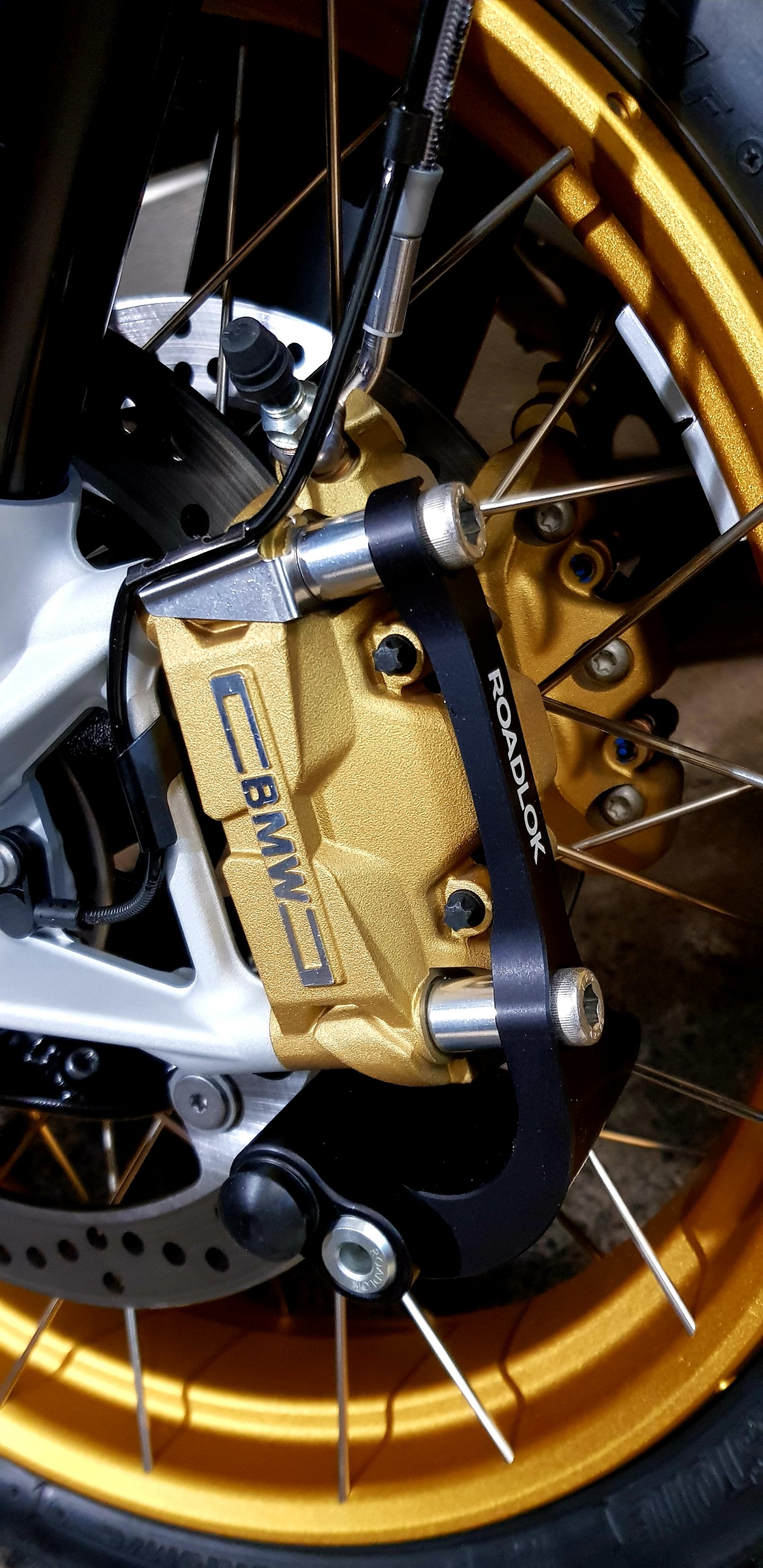

Hallo zusammen,
falls es für jemanden von Interesse ist:
  • RoadLok XRA-107 (links) oder XRA-307 (rechts, ohne Abbildung)
  • Spacer "E" (17,5 mm)
  • 90 mm Schrauben (A2-70) ohne Unterlagscheibe
  • 38 Nm Anzugsmoment
lg
Joe

Was ist das und welche Funktion erfüllt es?

Ist im Prinzip ein "mitfahrendes" Bremsscheibenschloss, nicht mehr u. nicht weniger!

A2 Edelstahlschrauben an der Bremse?

Die waren dem Set beigepackt...?!
Bei der KTM war es noch "schwarzes" Material, 10.9 oder 12.9 mein ich mal...
Siehst Du das problematisch?

Die Schrauben sind aber kaum auf Zug belastet...
Nun...38Nm ist nicht wenig. Und trotz der Passungen in den Bremssattelazfnahemn ist die Zugbelastung einer Schraube immer höher als die Scherbelastung.
Wie gesagt: Ich will net den Oberlehrer spielen. Soll halt jeder für sich entscheiden, was er tut.

JoeB könnte die Schrauben ja durch welche aus A4-80 ersetzen. Die wären von der Streckgrenze dann annähern gleich zu 8.8. Was gibt BMW denn für ein Anzugsmoment vor?

Da wir die Betriebskräfte nicht kennen, würde ich gerade an den Bremsen keine Experimente machen und 8.8 oder zumindest A4-70 verwenden. Nur als Anregung...

Weiß jemand, ob der gemeine Dieb das RoadLok durch das Entfernen der Schrauben überlisten kann?
Wäre arg einfach..
