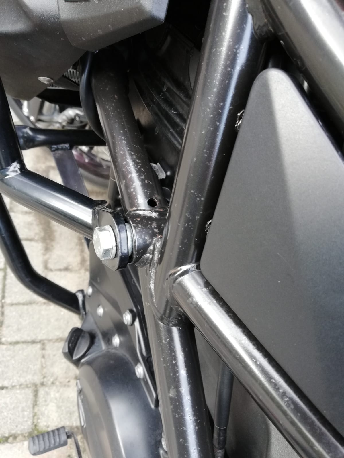

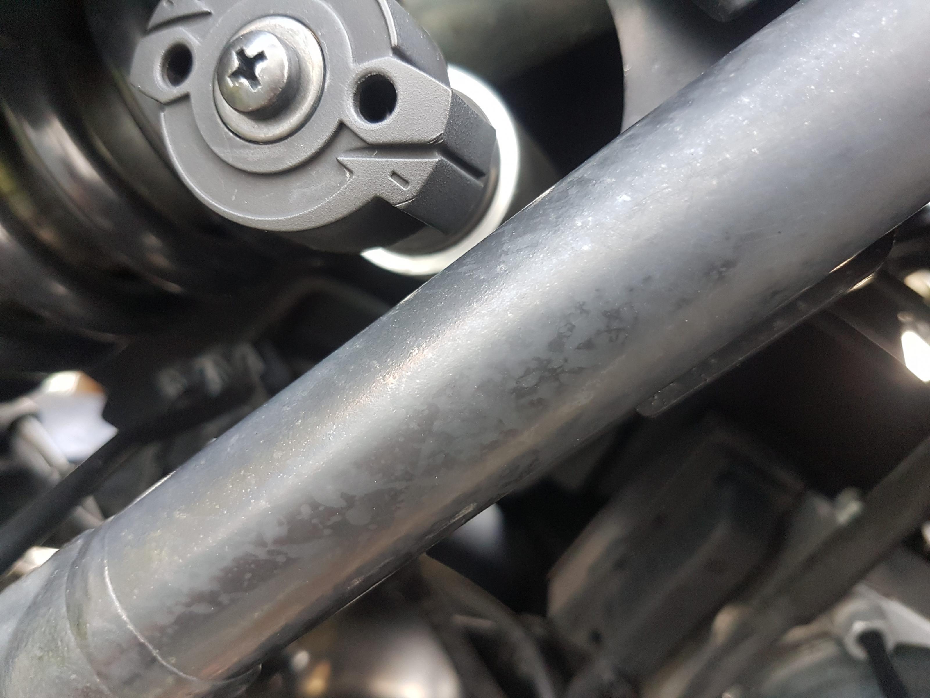

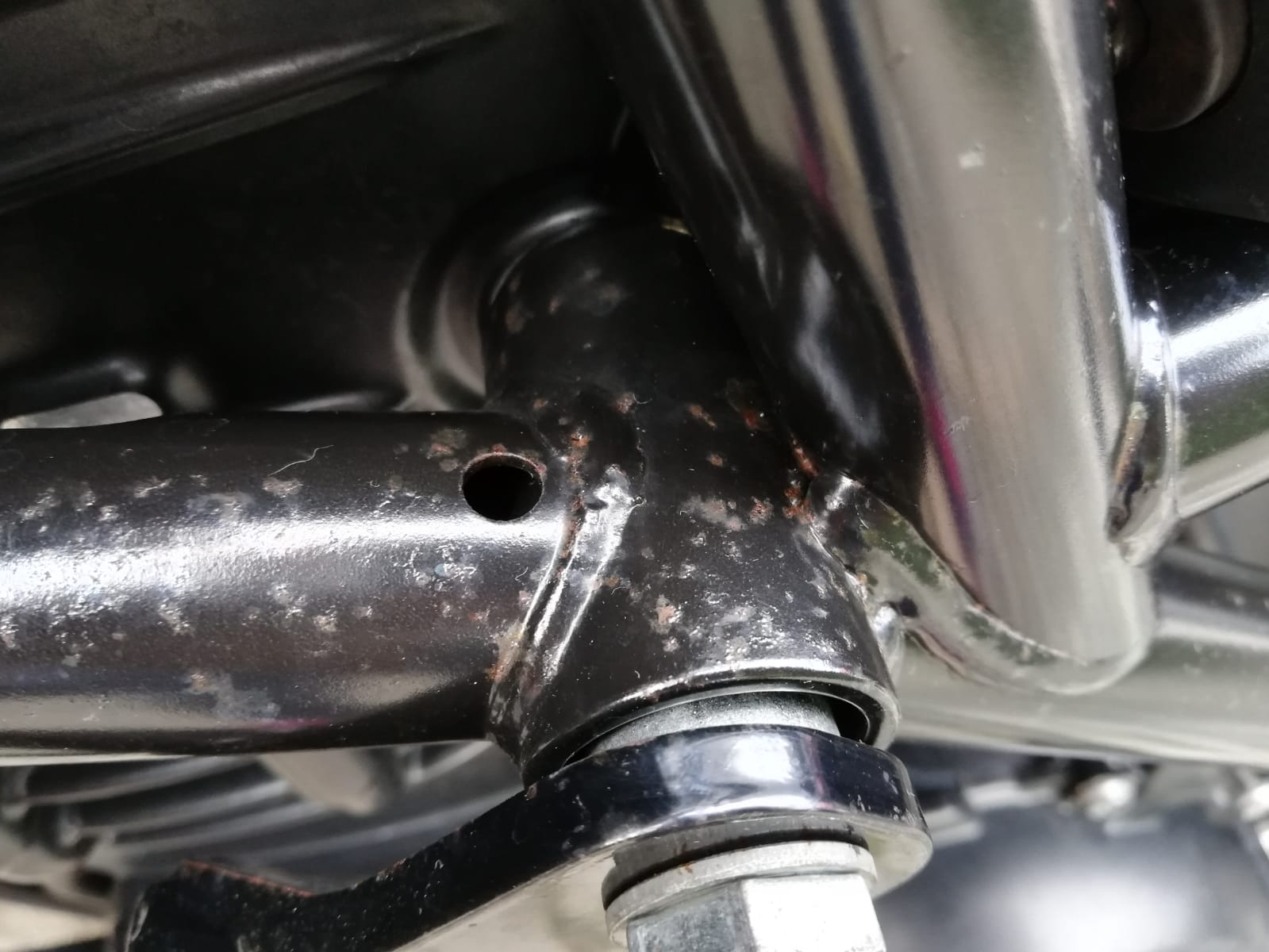

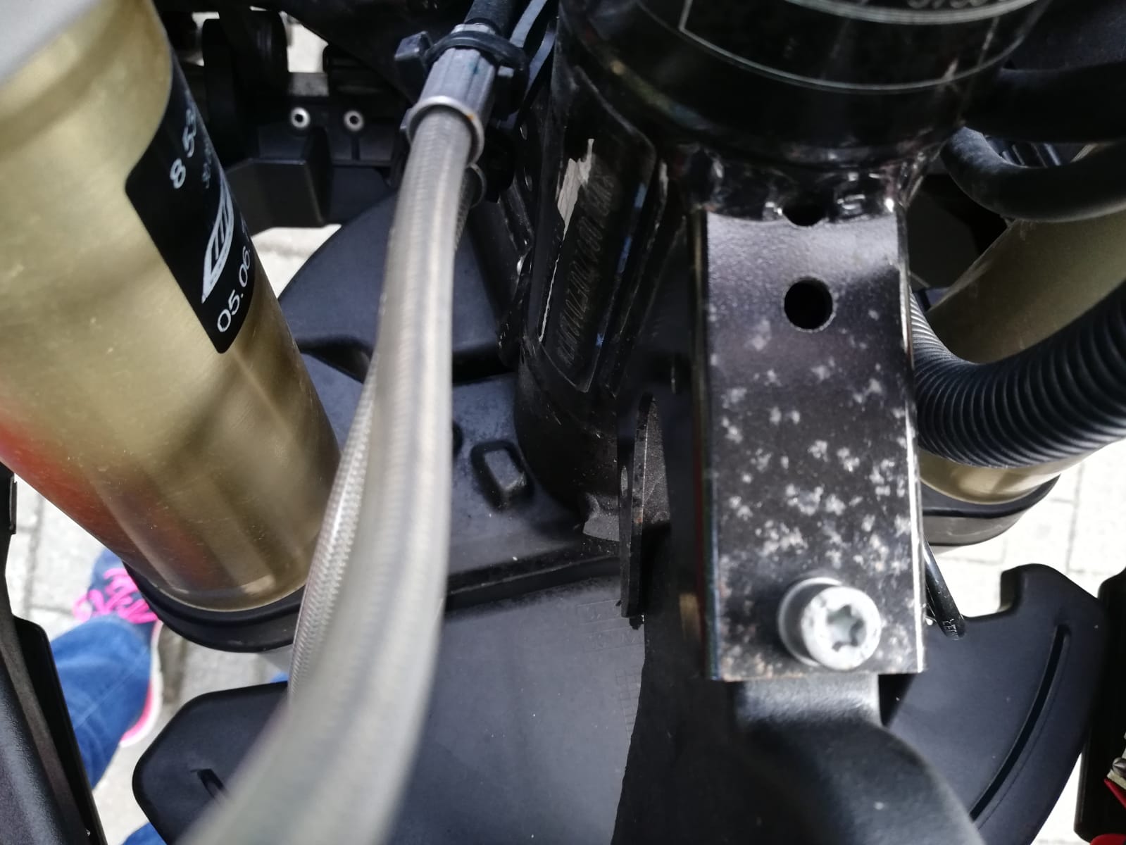

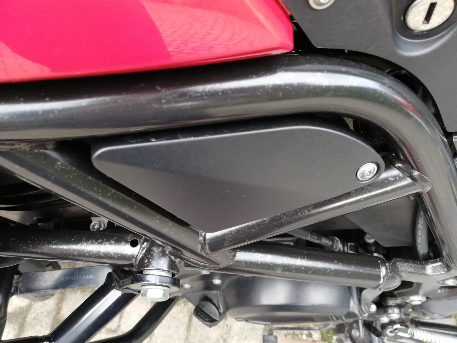

Ich wollte mich hier mal umhören, ob es Leute gibt, die das gleiche erleben und gehabt haben mit der 800er GS. Ich fahre eine 800er GS, Bj. 2015 (mü). Zu meinem Leidwesen habe ich festgestellt, dass am Rahmen Rostpickelchen entstehen, was bei einem grade mal 3 jährigen Motorrad ja wohl nicht sein kann, oder?
Ich habe jetzt BMW um Kulanz ersucht und bin gespannt, was draus wird.
Ich möchte das Motorrad gerne verkaufen- aber das ist schon ein ziemlicher Makel, der meiner Meinung nach von BMW behoben werden muss.
Ich bin gespannt auf eure Antworten.
LG Tine

Ich wollte mal fragen, ob du dir sicher bist, dass das Rost ist? Fährst du im Winter? Solche Rostpickelchen, kennt man vom Auto, sind im Prinzip kleine Eisenteilchen, die im Strassendreck enthalten sind und auf dem Lack anfangen zu rosten, wenn man sie nicht gelegentlich wegputzt. Deshalb sollte man ja mit dem Auto hin- und wieder durch die Waschstrasse, auch wenn es danach sofort wieder dreckig wird. Jedenfalls sah mein Rahmen auch sehr komisch aus (siehe Bild). Ich habe das dann mühsam mit Politur wieder schön bekommen.

dein Strurzbügel fängt an der Innenseite (Foto1) auch etwas zu rosten an. Ist der auch von BMW? Wie hast du bisher deine F800GS gereinigt?

Stand das Motorrad evtl. Mal in der Nähe, wo jemand mit einem Trennschleifer gearbeitet hat ? Hast du die Rostflecken auf beiden Seiten des Motorrads?

Also, ich bin absolute Schönwetterfahrerin, ich fahre nicht im Winter.
Ich pflege mein Motorrad in der Regel nur mit Regenwasser (wg. Kalk), gelegentlich mal mit etwas Autoshampoo.
Zum Ende der Saison wird sie etwas eingeölt und steht im geschlossenen Carport mit leichter Luftzirkulation.
Das ist übrigens kein Rost am Sturzbügel (...hab grad selber nochmal geschaut).
Trennschleifer oder so was wird hier nicht benutzt.
Auffällig ist, dass es sich über den ganzen Rahmen an beiden Seiten erstreckt, sogar bis zur Aufnahme der Instrumente. (Tacho/Drehzahlmesser- siehe Bild) Zudem ist sowohl am Sturzbügel, den ich auch schon an meiner alten F650GS-Twin angebaut hatte, und am Heckrahmen, der ja angeschraubt ist, keine Rostpickelbildung.

Mit schlechter oder falscher Pflege hat das meines Erachtens nichts zu tun, dafür ist das Fehlerbild zu verbreitet und großflächig.
Das scheint mir noch die alte Rahmenbeschichtung zu sein, erkennbar an der leicht rauen Oberfläche.
Später wurde die Beschichtung dicker und glatter, erkennt man oft nur im direkten Vergleich.
Mein Verkäufer bestätigte mal, dass BWM bei mehreren Modellen und über gewisse Zeiträume solche Probleme hatte und zeigte mir an Gebrauchtmaschinen den Unterschied zwischen den verschiedenen Versionen der Beschichtungen.
Ich weiß allerdings nicht mehr die kritischen Jahrgänge.
Angeblich würde das Ganze recht kulant behandelt werden (neuer Rahmen?).
Das Problem ist demnach bei BMW sehr wohl bekannt.

An eine. Fertigungsfehler glaube ich nicht so recht, dafür sind die Pickel zu gleimässig verteilt und auch an Teilen (Tacho) die getrennt von einander lackiert werden. Stand die Maschine mal in einer Umgebung in der aggressive Medien versprüht wurden, Dünger Pflanzenschutz etc.?

@Henryt: Wie schon oben geschrieben: Mein Motorrad steht über den Winter im geschlossenen Carport mit guter Luftzirkulation. Außerdem wohnen wir in der Stadt- aggressive Mittelchen werden hier nicht versprüht oder sonstiges. Auch die Instrumentenaufnahme ist originärer Teil des Rahmens. Andere lackierte Teile am Motorrad sind nicht betroffen.
