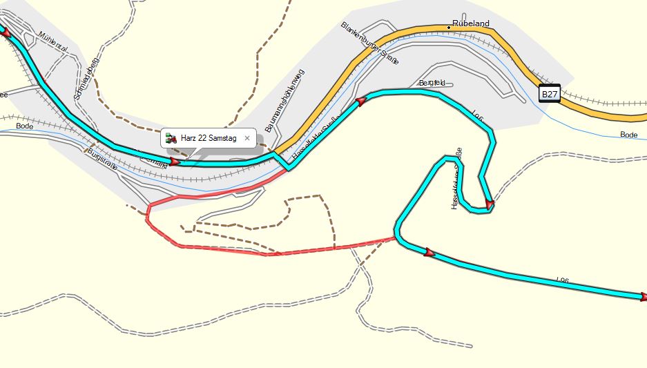

Hallo zusammen,
bei meinm Zumo 660 hatte ich das Problem nicht das die Route nach übertrage auf dem Garmin neu berechnet wurde und damit auch keine Veränderungen in der Route.
Gleiches Kartenmaterial vorausgesetzt habe ich die Route immer mit Basecamp aufs angeschlossene Navi übertragen und dort ohne Neuberechnung genutzt. Gleiches versuche ich jetzt auf dem Zumo 590 auch aber die Route wird jedes Mal beim Start kurz gerechnet und damit komme kleine Abweichungen zustande.
Auch mit dem Tool GPX Sharping konnte ich nicht erreichen das die Route neuberechnet wird.

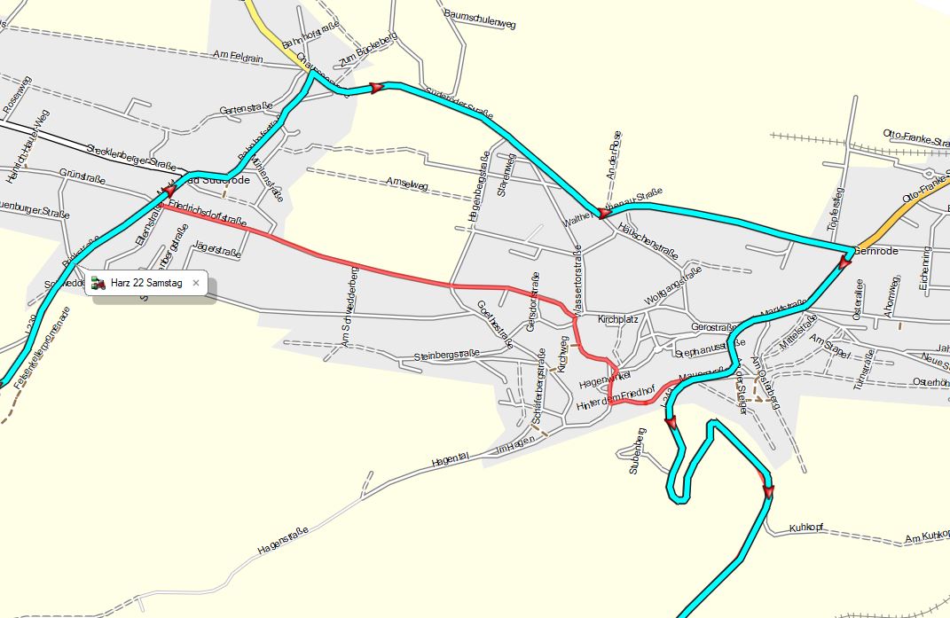

Ich spreche von minimal Abweichung meist in Ortschaften hier zwei Beispiele, Cyan die Route in Basecamp und Rot der gefahrene Track.
Routen Präferenz ist bei Basecamp, GPX Sharping und Navi auf Motorrad kürzeste Zeit.
Jemand ein Idee woran es liegt?
EDIT: Habe gerade noch mal versucht das Problem am Garmin nachzuvollziehen hat leider nicht geklappt die Route war bei der Simulation richtig nicht wie am Wochenende mit den "Abkürzungen".
Ansonsten habe ich nichts geändert.
Ich verstehe auch nicht warum mich das Zumo bei Auswählen und Berechnen fragt welches Ziel ich anfahren möchte wo doch bei einer Rundtour Start und Ziel sogar identisch sind und es quasi nur eins gibt.
Das gab es alles beim Zumo 660 nicht.

Grundsätzlich muss beim Zumo 590 und bei Basecamp "Gleichstand" vorhanden sein bzw. alles an Optionen abgewählt sein. Keine Neuberechnung, keine Vermeidung, kürzere Zeit und dann sollte die Übertragung auch 1:1 aufs Navi ohne eine Veränderung funktionieren. Wenn Du natürlich im Basecamp irgendwelche Optionen vorgewählt hast, dann fängt er wieder an zu verändern. Erkennst Du daran dass beim Importieren die Abfrage kommt oder nicht. Wenn er die Route nur übernimmt, berechnet er trotzdem eine Weile, dabei sollte aber nichts verändert werden.
