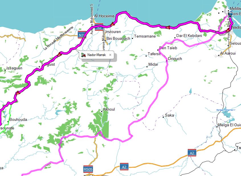

Bin leicht am verzweifeln, was die Übertragung einer mit Basecamp erstellten Route an den Navi 5 angeht.
Vorab: Es wurde eine OSM-Karte von Free worldwide Garmin maps from OpenStreetMap installiert. Sowohl in Basecamp, als auch auf dem Navi 5. Bei der Planung war natürlich nur die OSM-Karte in Basecamp aktiv und auch im Navi 5 ist nur die OSM-Karte und nicht die Europa-Karte aktiviert.
Nach der Planung sieht es in Basecamp so aus:

Dann erfolgt der Upload nach Navi 5

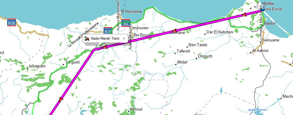

... nach der Neuberechnung sieht das es so aus:
Ich habe die Strecke auch schon in kleinere Teile zerlegt. Gleiches Ergebnis.

Stell mal dein Navi von Luftlinie/direkt auf "Motorrad" und berichte.

Ja, meint Pendeline.
Es geht nicht um Vermeidungen/Ausschlüsse sondern um die Berechnungsweise.
Luftlinie/direkt erzeugt so eine Linie wie oben zu sehen. Es muss noch so etwas wie "folge Straße" oder "kürzeste" oder "schnellste" Route geben.
