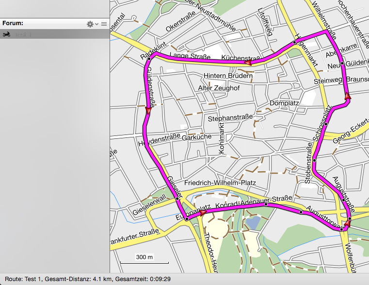

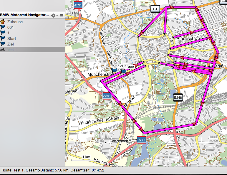

Wenn ich mit BC eine Route plane (Mac) ist soweit alles ok. Danach NV angestöpselt und Route übertragen. Übertragung zum NV klappt auch einwandfrei.

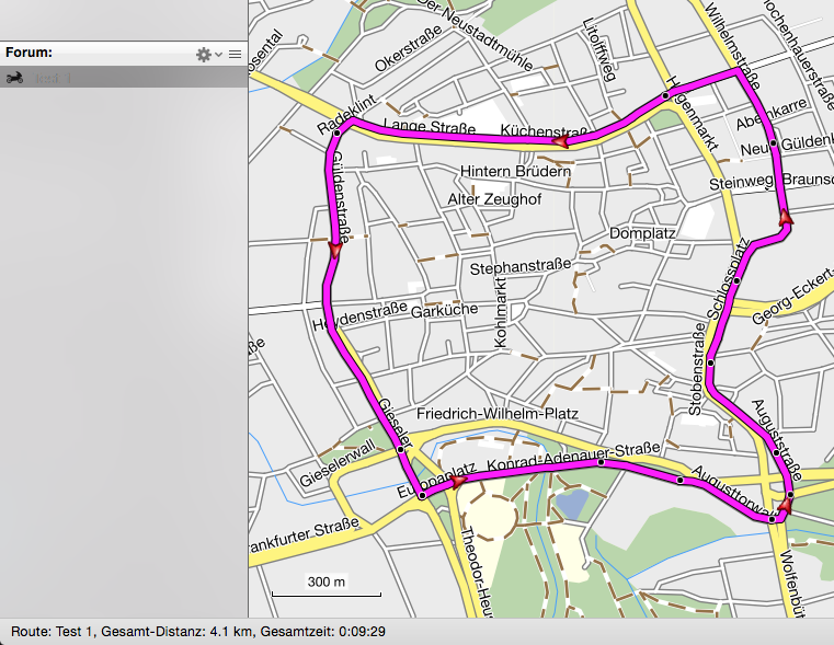

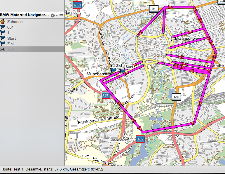

Wenn ich die Route dann aber im NV importiere und mir in der Kartenansicht anschaue, hat die Route auf einmal eine 10 fach längere Strecke und besteht nur noch aus wilden Strichen die zu einem besetzen Wegpunkt der ursprünglichen Planung gehen.
Kann mir bitte jemand helfen was ich falsch mache, oder was da schief läuft.
Als Anhang findet ihr die Route in BC (4,1 km) und im NV (57,6 km)

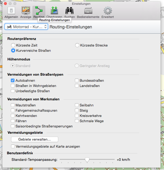

Bitte 1* je Route die Routenpräferenzen vergleichen. Sieht mir danach aus, als wären da unterschiedliche Vermeidungen aktiv.
hecmec
hecmec
22.12.2015
38
Die Routenpräferenzen sind im BC und NV gleich.
Beides Motorrad, kurvenreiche Straße. Einzige Vermeidung ist Autobahn

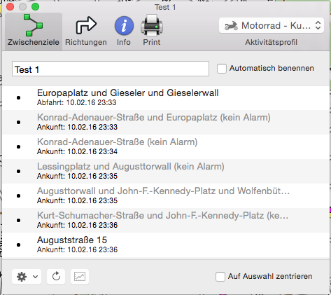

Wenn du im BC in der linken Spalte deine Route doppelklickst, dann geht die Listenansicht der Route auf.
Kannst du diese Liste hier auch noch mal zeigen?

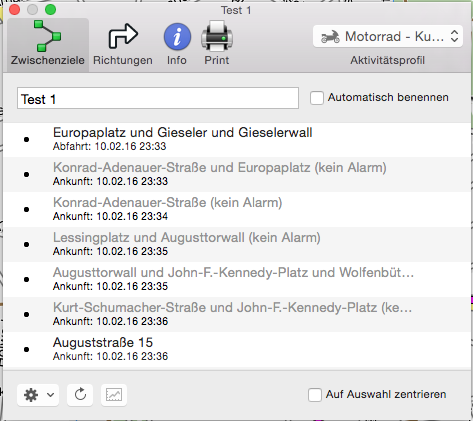

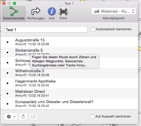

Hier ist die Routenliste aus BC.
Die Wegpunkte sind ohne Alarm.
Die Liste auf dem NV sieht genauso aus

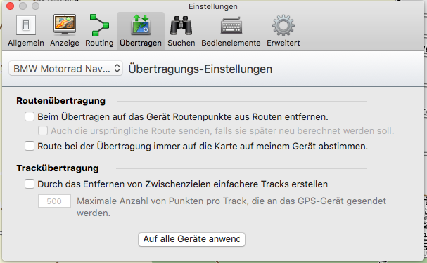

So sehen die Einstellungen für die Übertragung aus:

geh in Basecamp Bearbeiten-Optionen-Geräteübertragung und nimm die Kennzeichnungen raus. Anschließend die Route neu in den internen Speicher Deines Navi V und die Route dann im Navi V auf der Karte ansehen.

Da passe ich, habe keine Idee, warum bei dem N5 die Route von den Wegpunkten immer sternförmig nach außen und dann um den 'Kern' herum, ohne Straßenrouting führt....
Das würde er machen, wenn im Navi V nicht die Citiynavigator NTU-Karte angeklickt ist. Dann nutzt das Gerät nur die Global-Karte. In diesem Fall hät das Navi V keine Straßen, auf denen die Zwischenziele der Route sitzen. Also nutzt er die ganz wenigen Straßen der Globalkarte und zieht Luftlinien-Routen zu den von der Route vorgegebnen Zwischenzielen. Daher mein Vorschlag, mal die Karteneinstellungen am Navi V zu prüfen.

Ja, Pendeline, nach dem Hinweis auf die World Wide AutoRoute Map habe ich auch wieder eine Vorstellung, die Du schon andeutest. Wenn im N5 die Routingkarte eine andere ist (Haken bei myMaps), dann kann das natürlich passieren....

Da brat mir doch einer einen Storch.
Also doch unterschiedliche Karten auf BC und Navi. Nur dieser Buck in BC scheint wohl nur die Mac-Version zu betreffen. Bei mir auf dem PC ist alles im grünen Bereich.
