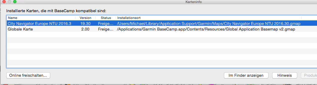

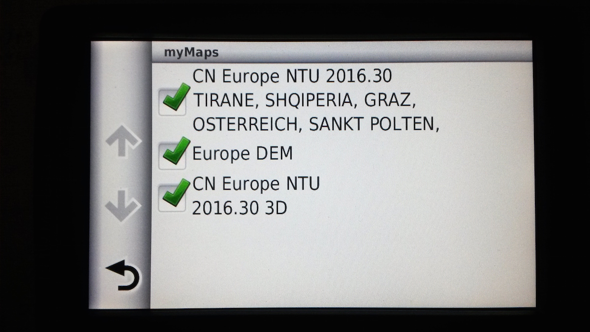

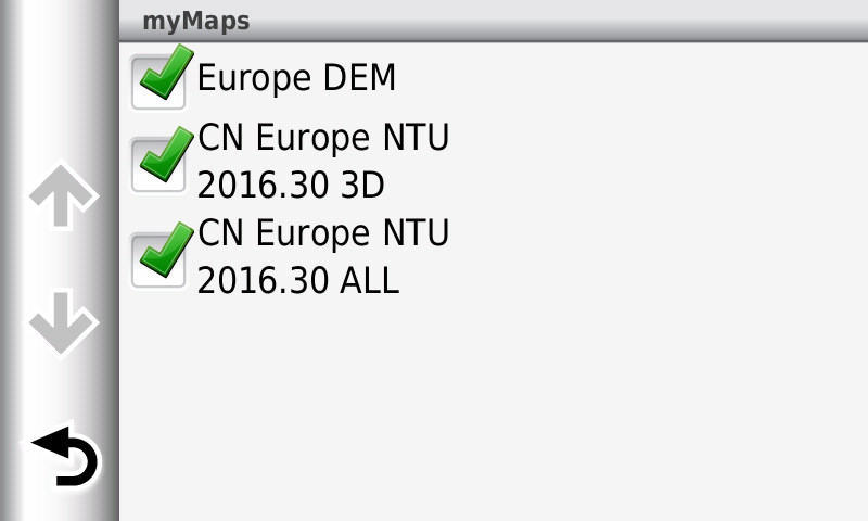

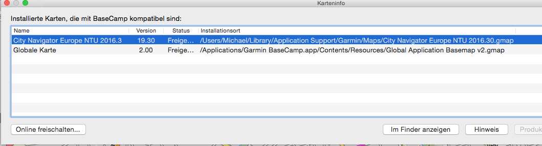

So da bin ich wieder....

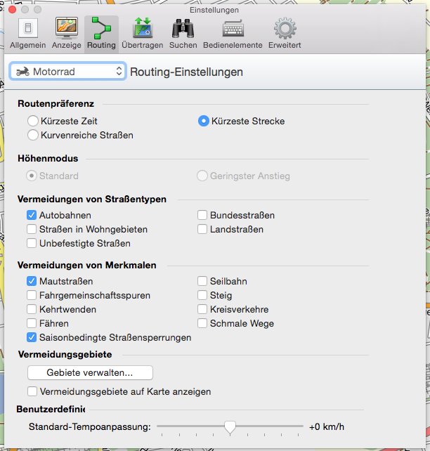

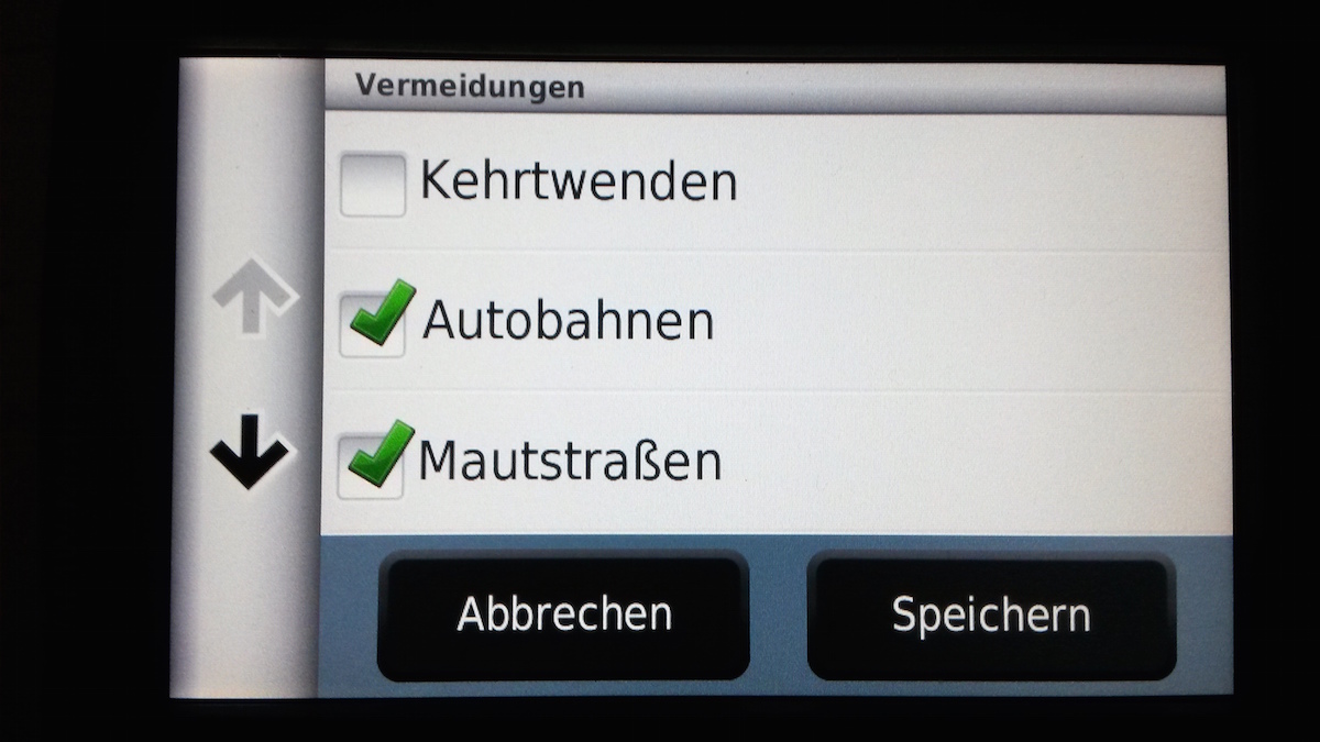

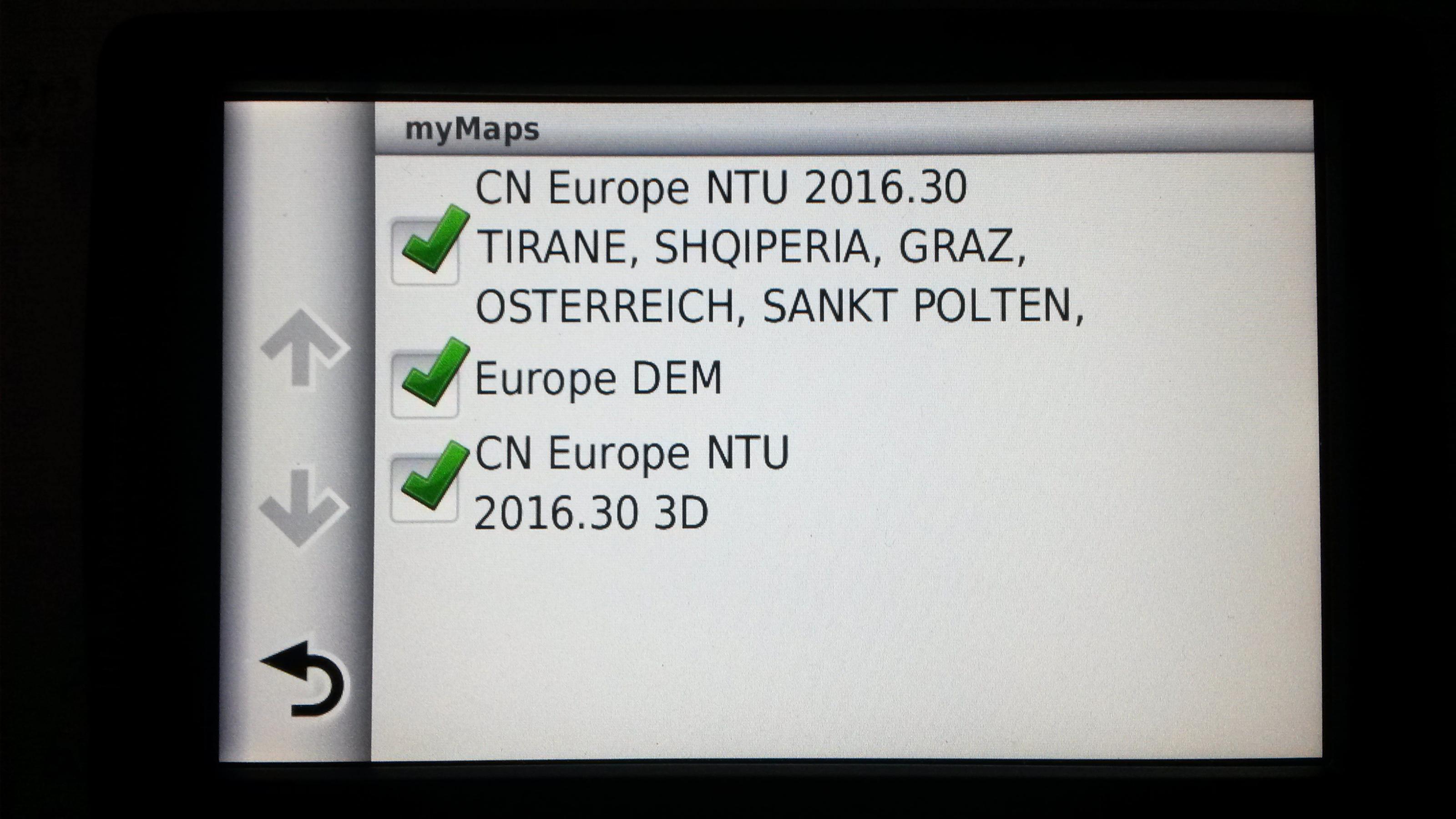

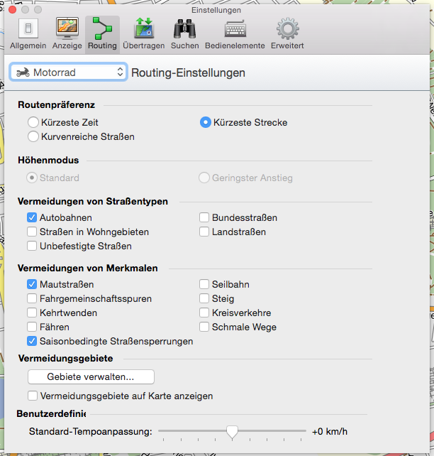

Anbei die Screenshots der Karten und Präferenzen jeweils im BC und N5
Karten

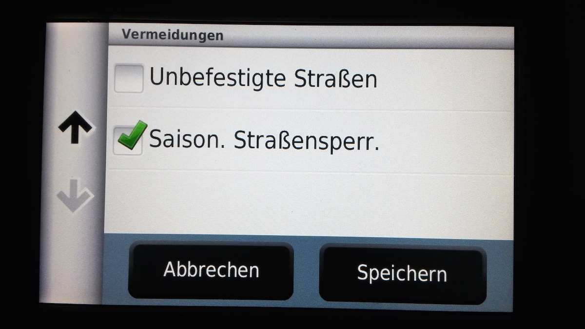

Präferenzen:
Hoffe das hilft......

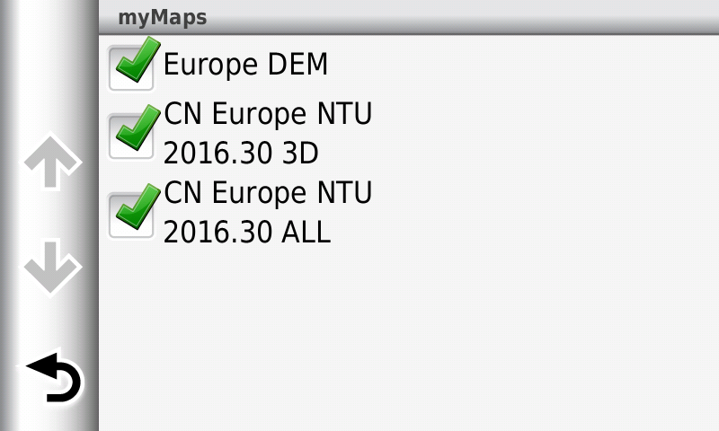

Hmm, du hast auf dem Navi nicht die komplette NTU-Karte drauf. So wie es aussieht ist es nur ein Kartenausschnitt. Nicht dass genau der Kartenabschnitt nicht drauf ist, den die Route braucht....
Gruß - Pendeline
Edit: So sieht der Navi 5 aus mit kompletter NTU-Karte.....

Wie kann ich denn feststellen was installiert ist?
Muss ich noch mal 2 bis 4 Stunden neu installieren oder kann ich mittels MapInstall die Karte vom Rechner neu auf den N5 schieben?

hecmec das ist doch ganz einfach :-)
Wenn du im NV in die Karte zoomst und alle Details vorhanden sind, wie kleine Straßen, ist alles ok

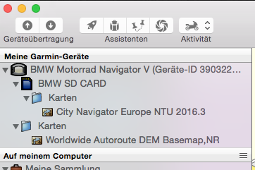

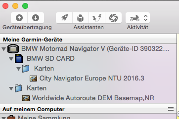

Wo war denn Deine World Wide AutoRoute Map?
hecmec
hecmec
22.12.2015
38
@oerst:
Die Frage nach der World-Wide Autoroute ist berechtigt. Im N5 wird sie nicht angezeigt. Wenn der N5 am Rechner ist, ist sie aber auf einmal da.
Was ist das denn überhaupt für eine Karte? Die ist erst seit dem letzen Update da.....

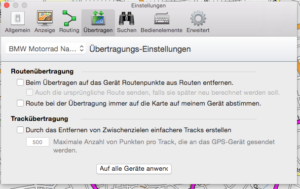

Ich hab's, es hat endlich geklappt.....:dance:

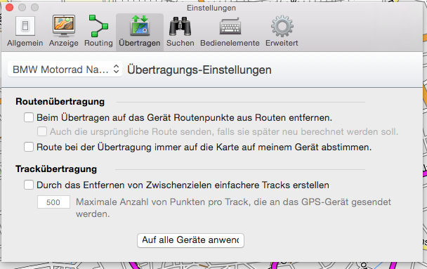

Nun ist die Route endlich so im N5 wie im BC. Der sch... Fehlerverursacher war ein simpler Haken in den Übertragungseinstellungen.
BaseCamp ->Einstellungen -> Übertragen -> Übertragungseinstellungen
Im Dropdown-Menü die SD-Karte wählen, den Haken bei "Routen bei der Übertragung immer auf die Karte in meinem Gerät abstimmen" entfernen. Dann im Dropdown N5 wählen, ebenfalls den Haken entfernen.
Routen übertragen und alles ist schön.........
:) Die Routen werden aus BC nun 1:1 in den N5 übertragen......
Leute ich Danke euch für die Unterstützung und auch den Link zum anderen Forum.

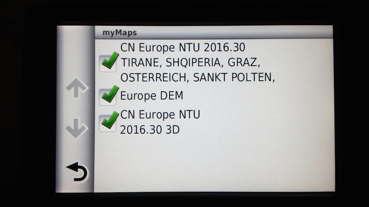

Aber Du hast nach der Anzeige in Beitrag Nr. 21 nur einen Teilbereich der Karten durch irgendwelche Manipulationen installiert. Das solltest Du mit eingelgter SD Karte beim nächsten Kartenupdate auf "ganz Europa" korrigieren.
hecmec
hecmec
22.12.2015
38
Uups.... du hast Recht. Den Beitrag habe ich irgendwie überlesen weil ich mich so auf den Fehler "verschiedene Larten" konzentriert habe.
Die Darstellung aus #21 kommt wahrscheinlich daher, daß ich bei der vorherigen Rourenübertragung einen Haken bei "Karten mit übertragen" (habe BC gerade leider nicht vor mir) gesetzt habe.
Habe gestern noch zweimal eine neue Karteninstallation auf dem N5 gemacht, aber die Anzeige ist immer noch so.
Habe sogar die ganzen *img, *gma usw. im N5 und der SD-Karte gelöscht.
Ergebnis sieht aber immer noch wie in #21 aus.
Nach einer kurzen Kontrolle scheint die Karte aber trotzdem komplett installiert zu sein.

Nachtrag: Gerade festgestellt, das seit dem erneuten laden der Karten auch die World Wide AutoRoute Map nicht mehr vorhanden ist und nicht mehr im BC angezeigt wird.

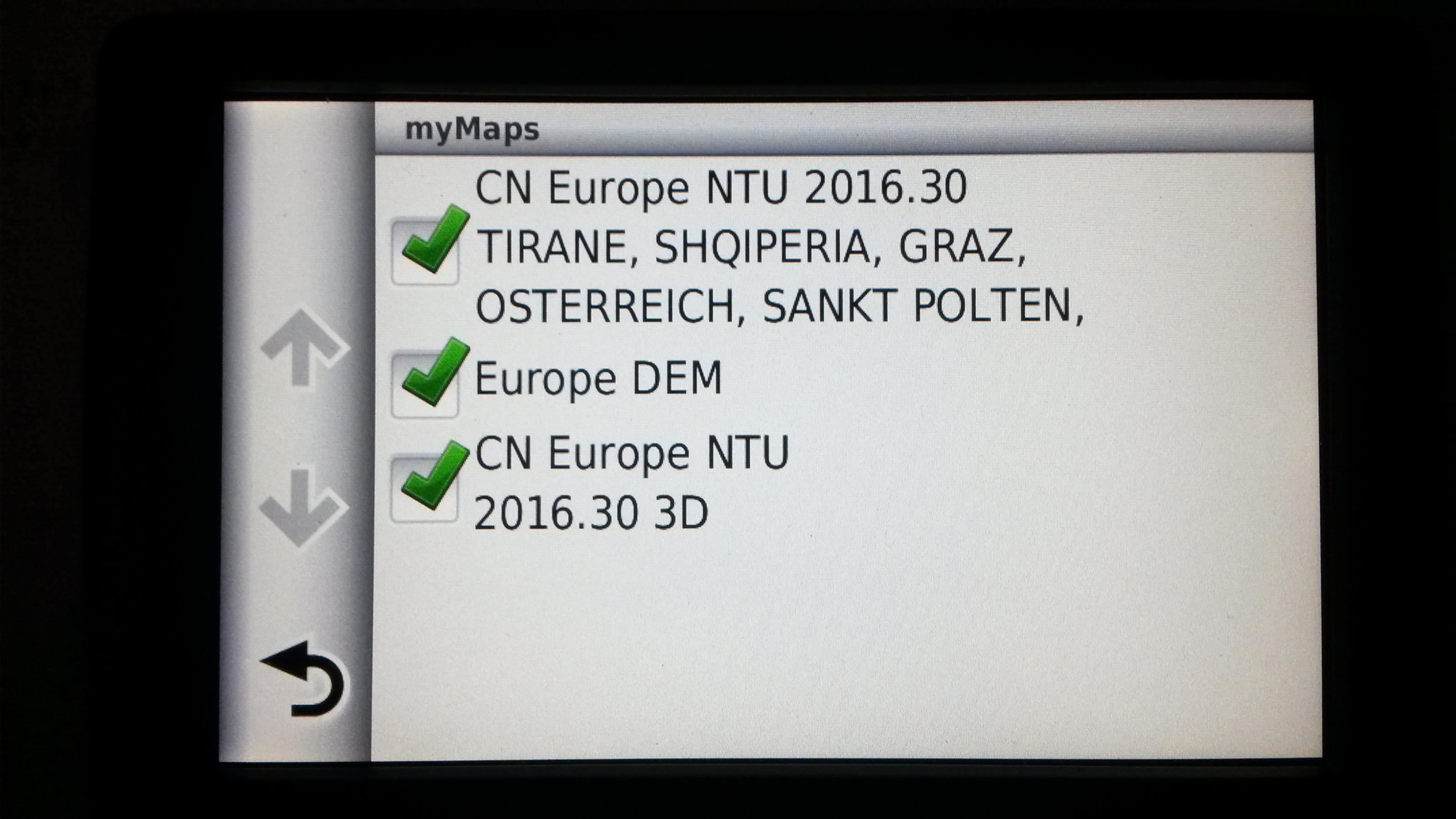

So, Schlußmeldung von mir....
Die Karten werden unter myMaps auch wieder richtig angezeigt, nachdem ich einen Reset durchgeführt habe.
Allerdings hat der Reset über das N5 Menü nicht ausgereicht, sondern ich musste einen "Hardreset" durchführen.
- Dazu N5 vom Computer trennen und ausschalten (Ausschaltknopf länger drücken bis entsprechende Frage erscheint)
- Bildschirm unten rechts drücken und gleichzeitig den N5 einschalten
- Den Bildschirm so lange gedrückt halten, bis über der Schrift "BMW Motorrad" erst "System" und dann "loading"erscheint.
- Danach Bildschirm los lassen
- Im Anschluß muß der N5 neu eingerichtet werden.
