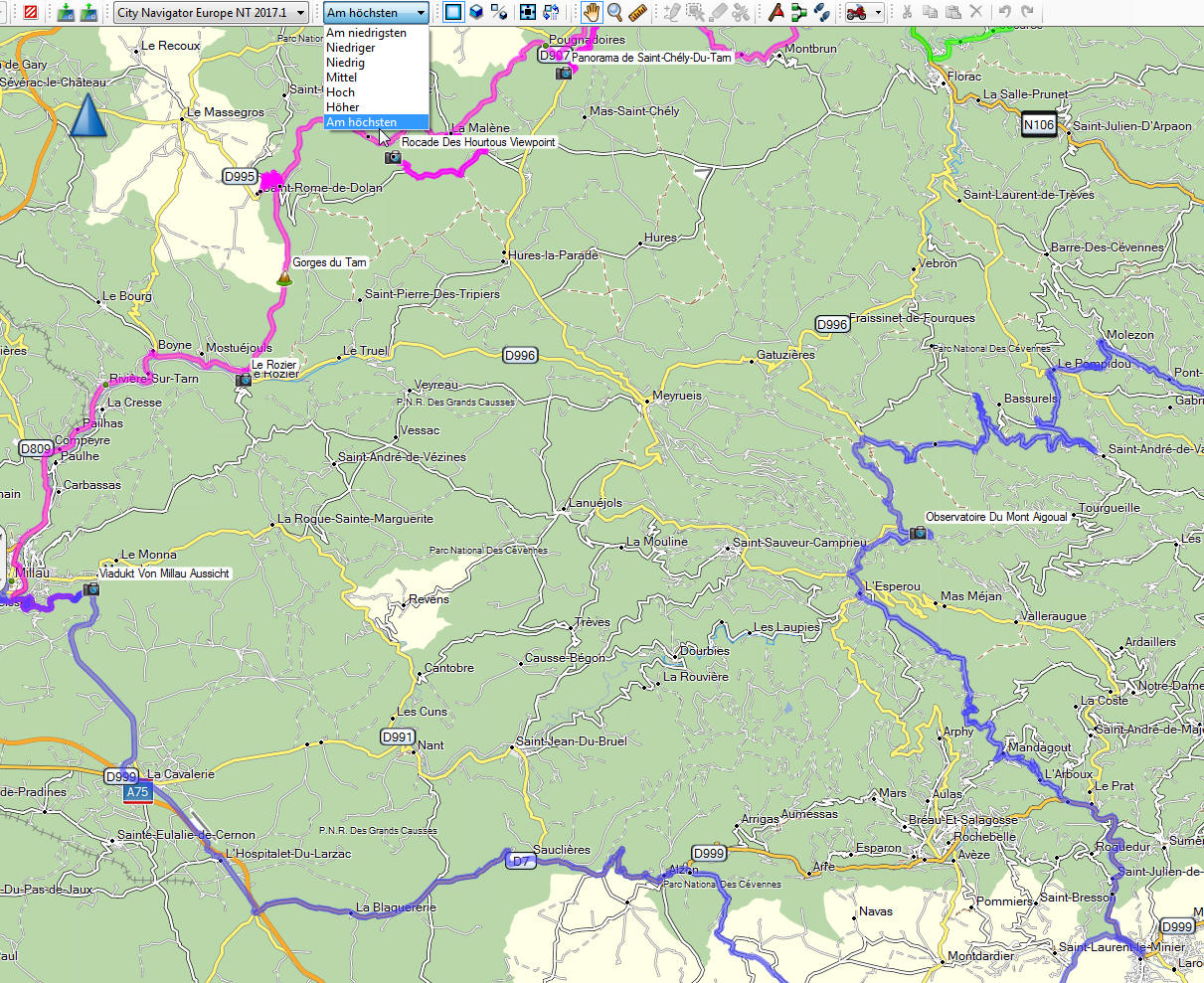

... und wo verändere ich den Detailgrad beim BC? Bearbeiten / Optionen? Da kann ich keine Änderung feststellen, wenn ich die Einstellungen ändere ...
Danke
Martin
Du musst oben auf die Werkzeugleiste mit der rechten Maustaste draufklicken, da kannst Du dann "Detailgrad" als neues Menü hinzufügen. Danach findest Du es ganz Links oben.

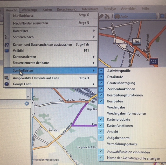

Danke
Martin
Hi Martin,
eine Möglichkeit wäre sich das Aufklappmenü mit den Kartendetailgrad in der Symbolleiste einblenden zu lassen:
->Ansicht ->Symbolleisten ->Haken vor Detailstufe.
Und vielleicht findest du für dich auch das eine oder andere nützliche Symbol für deine Symbolleiste.
Gruß - Pendeline

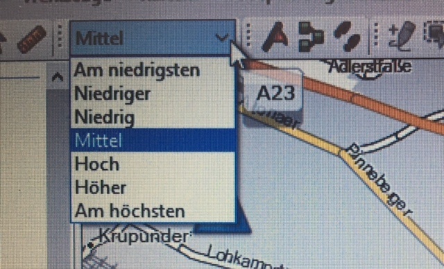

qtreiber
qtreiber
26.01.2005
16.769
Ostfriesland
meine aktuellen Einstellungen: Ansicht => Symbolleisten
Detailkarte der Karte auswählen
