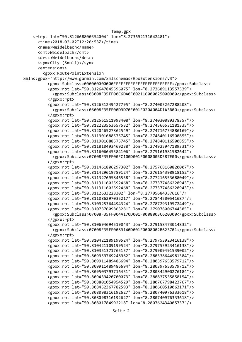

Schon mal (bei am Navi ausgeschalteter "Neuberechnung bei verlassen der Route") ein Meldung von Basekomp bekommen beim Routenübertrag aufs Navi "Route wird neu berechnet, weil mit anderer Karte erstellt, als auf Navi vorhanden" (oder so ähnlich)?
Immer wenn die Kartenart/-version nicht identisch ist.
Macht nichts, einfach "NEIN" geben und importieren.
Anschießend am Zumo660 mit "Extras - Eigene Dateien - Daten importieren" die Route importieren.
So wird sie, zumindest am 660, von der temp.gpx in die current.gpx originär übernommen. Die Meldung "Route wird berechnet" ist ohne Bedeutung, es werden nur die Zeiten berechnet.
Das ist eine Miniroute über Schotter, generiert mit MS & einer Topokarte.
Insofern enthalten die RPT-Anweisungen im GPX primär Koordinaten.
Das macht aber nichts, die Route kann exact so gefahren werden, wenn man berechtigt ist. :)
