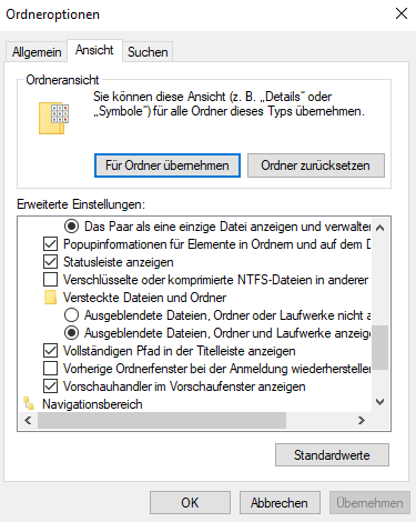

Wie Jens bereits mitteilt:
Nach der Installation auf LW C: können die Daten auch auf ein anderes Laufwerk verschoben werden.
Im Original-Installationspfad muss, damit Basecamp die Karten findet, ein link auf den neuen Ort hinterlassen werden.
Die Installation der Karten mit GarminExpress legt die Kartendaten auf C:\ProgrammData\Garmin\Maps
Nach dem Verschieben der Daten muss eben dort ein link abgelegt werden.
Sieht dann im Windows-Explorer so aus:
In den Standardeinstellungen des Windows-Explorers wird der o.g. Pfad nicht angezeigt, da es sich um Systemdaten handelt. Deshalb muss in den Einstellungen des Explorers die Ansicht dieser Systemdaten eingestellt werden.
Geht im Explorermenu: - Ansicht - Optionen - Ordner- und Suchoptionen ändern
Dort den Punkt "Ausgeblendete Dateien, Ordner ....." auswählen und auf "Übernehmen" klicken
Zuvor im Explorer das Laufwerk C: zur Ansicht bringen.
