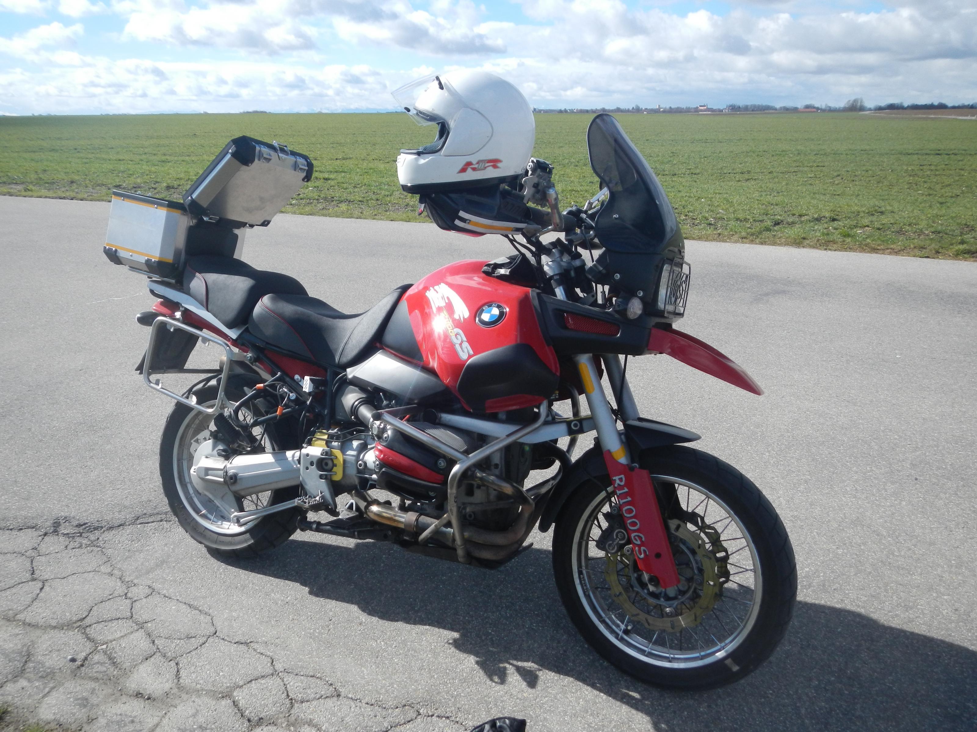

auf dem angehängten Bild ist der krümmer gut zu sehen.
Der 1150 Adv Sturtzbügel muste umgeschweist werden.
Der org TT Bügel passte ohne Änderung.
Die Verbindung zwischen Krümmer und Auspuff sitzt minimal höher als mit dem org, Krümmer.

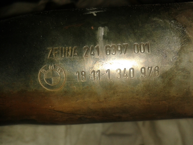

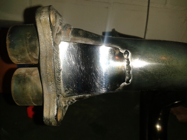

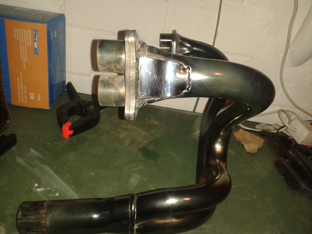

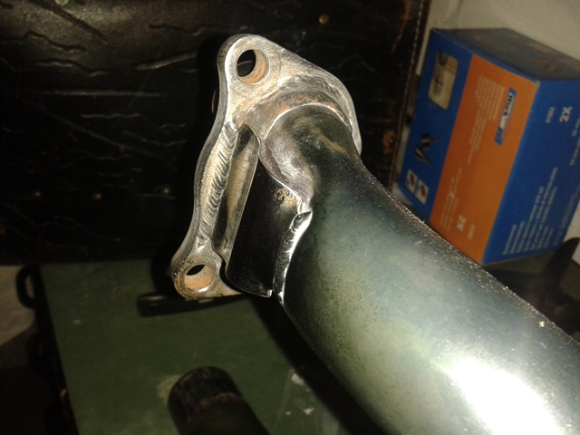

ich habe mir spontan aus der kleinen Bucht auch einen RS-Krümmer erstanden.
Als ich das ersehnte Paket erhalten hatte und den Krümmer auspackte war ich im ersten Moment geschockt ..."wer hat denn da an dem Ding rumgeschweißt und vorallem warum???"
Ich hatte dann sofort den Verkäufer kontaktiert und um Rückabwicklung gebeten, da kam aber keine Reaktion. Nachdem mein Frust sich etwas gelegt hatte, ging dann die Recherche im www los.
Anscheinen hatten tatsächlich die ersten RS-Krümmer an den Flanschen zu den Zylindern "Hitzeableitbleche". Die eingeprägte Teilenummer gibt es auch nicht mehr (Verweis auf die aktuelle Teilenummer des RS-Krümmer).
Hat sowas schon mal jemand hier angebaut an ner R1100GS gesehen oder hat sogar ein Bild ? Das würde dann auch meine zweite Frage schon beantworten: Passt der Krümmer überhaubt an einer R1100GS und wie sieht das aus ???
Dem Verkäufer kann ich ja anscheinend nicht vorwerfen er hätte mir keinen "Original-Krümmer" verkauft ...oder etwa doch ?

Meiner sah ganz genau so aus.
Also scheinbar alles paletti.
Auf Seite 4 dieses Threads hab ich dazu folgendes geschrieben:
Aufgefallen sind mir deutliche Unterschiede zwischen den Krümmern:
Die Teile der GS Krümmer, die in den Motor hineinragen sind beim GS Krümmer "trompetenartig" zulaufend. Außerdem ist der Flansch, der den Krümmer am Motor mittels 3 Schrauben fixiert, beweglich.
Beim RS-Krümmer ist hier nichts beweglich.
Ich würde den Verkäufer kontaktieren und den Irrtum aufklären. Würde mir einer sowas vorwerfen, würd ich auch nicht antworten. Hättest ihm ja sowieso nicht geglaubt ;-)

Hast du ein Bild wie der angebaut aussiht (du schrubst "meiner sah ganz genau so aus").
Ich war mir nicht ganz sicher, ob da nicht doch einer selbst Hand angelgt hatte, weil die Info aus dem www was von "Hitzeableitbleche" auf der Innenseite beschreibt !
Wenn das Ding wirklich Original ist, kläre ich den Verkäufer noch mal auf.
Sieht das mit den Blechen eingebaut "verboten" aus oder fällt das gar nicht auf ?
