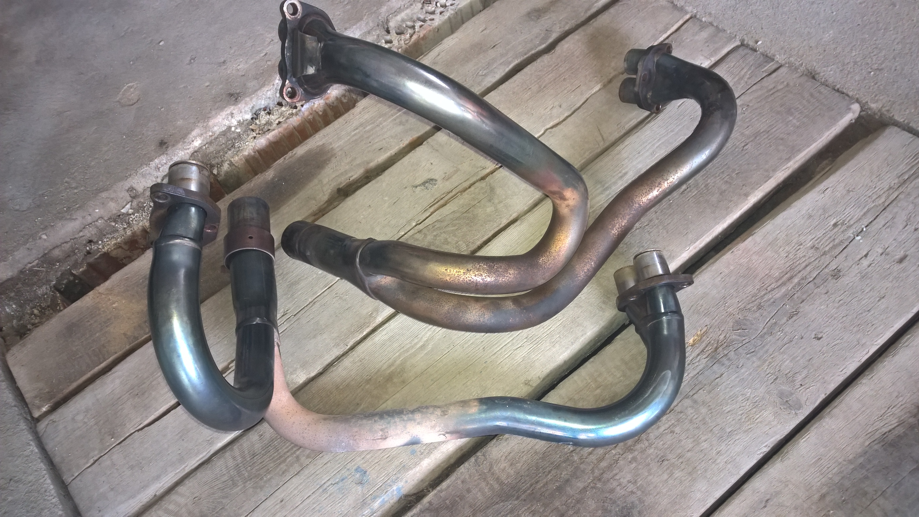

Diskutiere RS Krümmer an der GS im R 850 GS und R 1100 GS Forum im Bereich Motorrad Modelle; Edit: Foto folgt... Oben: RS Unten: GS Keine Ahnung, ob das "verboten" aussieht. Sieht normal aus.

wer keine Lust hat den Ölwannenschutz zu zersägen, kann auch den Originalen von der 1150 anbauen.
Der RS/RT Krümmer nimmt genau den Platz ein, welches für das Verbindungsrohr bei 1150 gelassen wurde.

Weiß jemand, ob die Innendurchmesser der RS/RT-Krümmer und der GS/R-Krümmer identisch sind?
Oder wo man sowas evtl. in Erfahrung bringen kann?
Ich kann ja schlecht jeweils einen Krümmer auseinandersägen und nachmessen ... :confused:
Hat irgendwer schonmal einen RS/RT-Krümmer bei ner GS eintragen lassen?

Miss doch einfach den Aussendurchmesser. Da brauchst Du nicht sägen; die Wandstärken werden nicht um mehrere mm differieren. Der Vorteil des RS-Krümmers bei der GS liegt ja nicht im Durchmesser sondern in seiner Symmetrie.
Eintragen würde ich schlicht "vergessen". Es ist ein BMW-Bauteil einer R . . Eine Leistungssteigerung ist kaum zu erwarten.
Nebenbei: Die "Bleche" am RS-Krümmer sind Serie.
