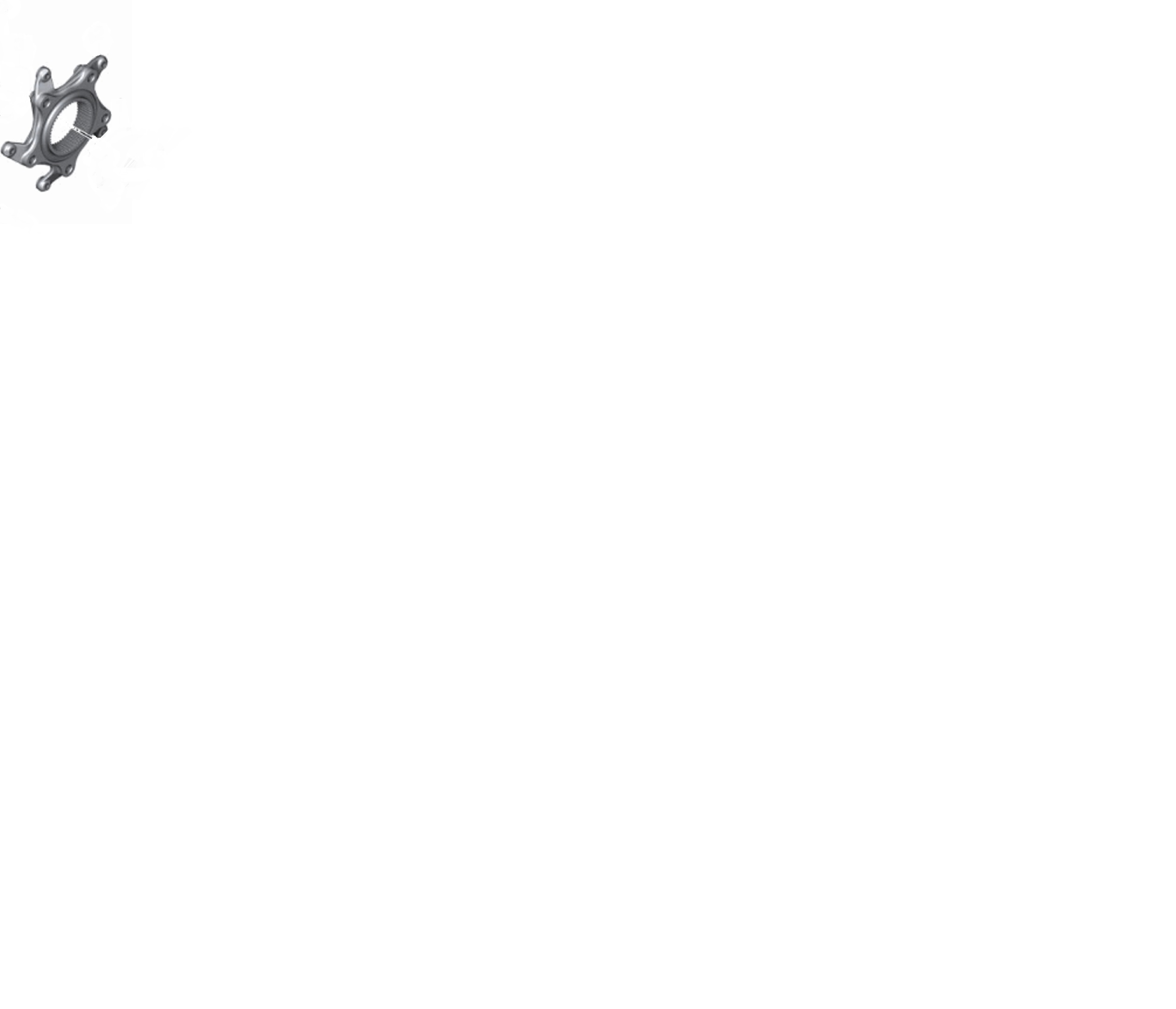

Moin, für die die nebenan nicht mitlesen, hier mal der link:
http://www.gs-forum.eu/r-1200-gs-un...94/rueckruf-rissbildung-am-radflansch-111469/
Wir bekommen wohl die nächsten Tagen Post:
Kraftfahrt-Bundesamt / Rückrufdatenbank Hersteller/Marke | Fahrzeug | Baugruppe und Baujahr | Abfrage-Ergebnis | Ihre Auskunft
Details zu Ihrer Auskunft:
KBA-Referenznummer: 4820
Hersteller/Marke: BMW MOTORRAD
Verkaufsbezeichnung: R1200GS, R1200GS ADVENTURE, HP2 MEGA MOTO, HP2 ENDURO, R1200RT, R900RT, R1200R, R1200ST, R1200S U.A.
Betroffene Baugruppe: Bremsanlage
Baujahr von: 2002
Baujahr bis: 2011
Veröffentlichungsdatum: 10.03.2015
Hotline: 089125016200
Beschreibung: Radflansch kann brechen, in der Folge kann sich das Hinterrad lösen.

Ich meine nur Bilder gesehen zu haben, wo die Bremsscheibenaufnahmen gerissen sind, so wie auf dem Bild von flying_Q:

Wegen des Schadens auf dem obigen Bild kann sich aber das Hinterrad nicht lösen. Genau das aber soll mit dem neuen Flansch verhindert werden. Es handelt sich also nicht um diesen Schaden (Befestigung der Bremsscheibe).

Treffer versenkt... Habe heute in München angerufen: bin betroffen und muss hin zur Umrüstung (ZL0149x).
Spezialwerkzeug ist aber noch nicht verfügbar, soll wohl ca. nächste Woche an die Händler geliefert werden.

Der Ausbau ist jedenfalls kein Problem.
Ich baue das Teil am WE aus ,reinigen und unterziehe es einer Farbeindringprüfung (FE bzw PE Prüfung).
Wenn sich keine Risse zeigen bleibt es bis zum Winter drin.

Wie groß ist denn der zeitliche und technische Aufwand für die Montage des Stahlträgers?
Was genau muss wie de/montiert werden?
Hallo Heiner,
der Aufwand ist nicht groß, ich schätze ca. 1,5 Arbeitsstunden.
goes like this:
Bremssattel abnehmen
Hinterrad abnehmen
Sicherungsring von Radachse entfernen
Radflansch auf ca. 100° erwärmen
Radflansch mit Abzieher abnehmen
Bremsscheibe abschrauben und auf neuem Radflansch montieren
Radflansch erwärmen
Radflansch aufschieben
Radflansch auf Radachse sichern
Bremssattel montieren
Hinterrad montieren
losfahren, wohlfühlen :o

Aussage am Telefon 1,5 Std. Und 160 grad... Termin ist schon nexte Woche fest.
'MEIN' :cool: Freundlicher hat's in ner 1/2 Std gemacht.....;)
Grüße, Cowy

Der erste Tauschträger ( noch aus Alu hatte sich schon nach kurzer Zeit wieder in die Verzahnung eingearbeitet und das Rad hatte am Felgenhorn mind. 3 mm (+) Spiel .
(Der Originale lies dem Rad am Ende ganze 3 cm Luft)
Ich leb jetzt in der Hoffnung, dass das so bleibt .... Erspart einem immerhin den HAG Wechsel .
