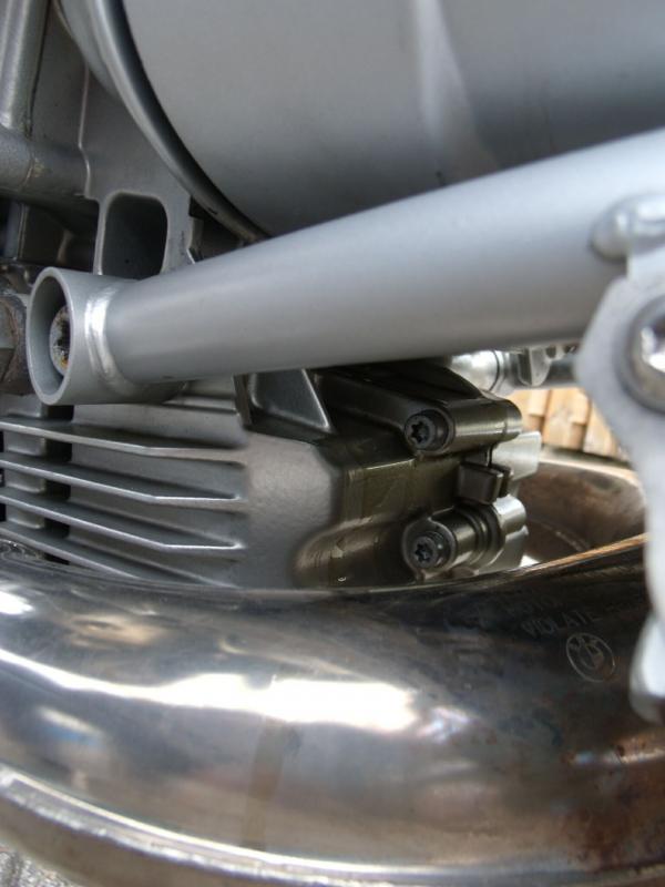

Man bringt ein undichtes Motorrad in die Werkstatt, holt es ab und bezahlt und hat immer noch ein undichtes Motorrad weil die Dichtringe einlaufen müssen. Das sowas Blödsinn ist weiss jeder der etwas davon kennt.

ich Dir definitiv sagen kann ist, dass es keine Simmeringe gibt die sich erst einlaufen müssen !!
Entweder wird so ein Ring richtig montiert, oder es kommt früher oder später zu Ölfluß ...!
Andere Alternative ist ein richtig montierter Dichtring aber eine "eiernde" Welle die er abdichten soll.. Das klappt dann nicht und auch der perfekt montierte Ring wird undicht !!
Dritte Alternative ist Dreck oder so im Dichtlippenbereich.

Ich habe das Schreiben der Gegenseite, in dem gesagt wird, dass sich der undichte Simmering "von selber heilt; ich müsse nur noch ein wenig mehr fahren", zum Anlass genommen, einmal Kontakt zu BMW in München aufzunehmen.
Dabei habe ich erst einmal ganz pauschal das Problem eines mehrfach undichten WeDis geschildert und natürlich die obige Aussage erwähnt.
BMW-München hat sich daraufhin ein paar Tage später telefonisch gemeldet und nach dem Namen des reparierenden Betriebes gefragt. Ohne diese Angabe können sie meiner Behauptung nicht nachgehen. Den Namen habe ich daraufhin natürlich genannt. Auch der Mitarbeiter am Telefon sagte schon, dass ein erneuerter Dichtring einfach nichts anderes zu tun habe, als dicht zu sein.
Er bat mich außerdem noch darum, die entsprechenden Aussagen zu belegen. Ich habe ihm die Schriftstücke gescannt und noch das letzte erstellte Foto beigefügt. Da ich zwecks Beweissicherung noch ein Sachverständigen-Büro mit der Durchführung einer HU beauftragt hatte, wo die Zuteilung einer Plakette wegen eines erheblichen Mangels (O-Ton: Ölverlust zwischen Motor und Getriebe mit Abtropfen vom Aggregat) verweigert wurde, habe ich dieses Dokument ebenfalls beigefügt.
Man will Kontakt mit dem reparierenden Betrieb aufnehmen und sich anschließen wieder melden.
Ich bin mehr als gespannt.
So oder ähnlich war auch die Aussage des BMW-Mitarbeiters am Telefon.

Man hat mir zwischenzeitlich "vorgeworfen", nicht genug mit dem Motorrad gefahren zu sein, damit sich der Dichtring "einschrumpfen" (echt, das haben die so geschrieben :D) und von alleine dicht werden konnte. Nun, mit 6000 km innerhalb von 3 Monaten liege ich weit über dem Durchschnitt dessen, was der "Normalo"- Kradler im Jahr zusammenbringt. Außerdem hätte ich das Motorrad ja auch viel zu preiswert verkauft.
Zur Erinnerung: Ich habe für eine 05er GS mit 115 tkm und einem sabbernden Simmering (vermutlich aufgrund eines Defektes des Lagers der Ausgleichswelle) zum Ende der Saison für 4800 € (1200 € unter ursprünglichem Kaufpreis vom Händler) verkauft. Für so viel zu günstig halte ich das nicht.
