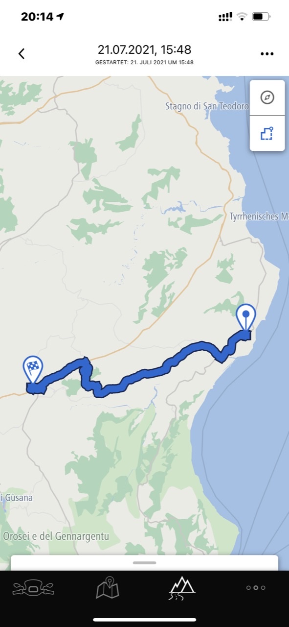

Hier aus Sardinien gibt es ja kaum 500 Meter ohne Flicken, normal sind wohl so 10 Meter... Die vorgestrigen etwa 60 Kilometer Teilstrecke Bivio di Lula -Bitti -Mamone - Lode fuhr ich auf den alten Strassen und da war der Asphalt nur extrem unebenes Flickwerk da die kaum benutzt werden da bessere, schnellere Strassen gebaut wurden.
