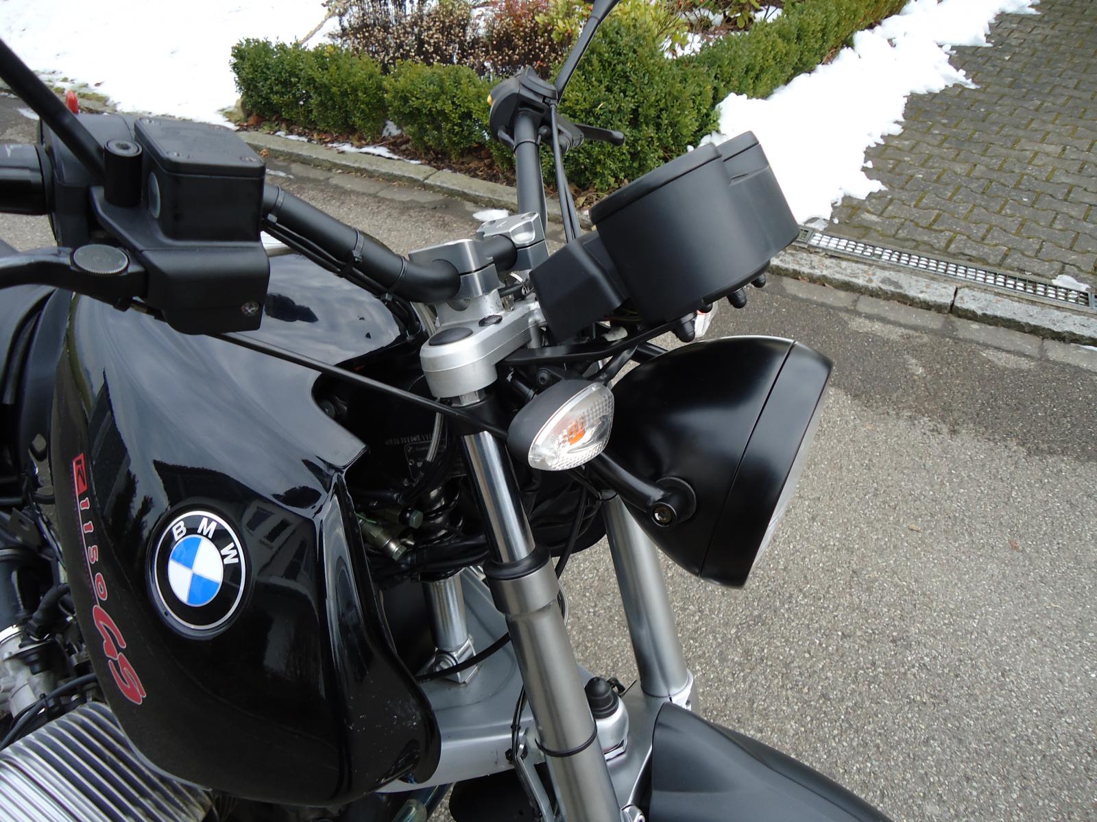

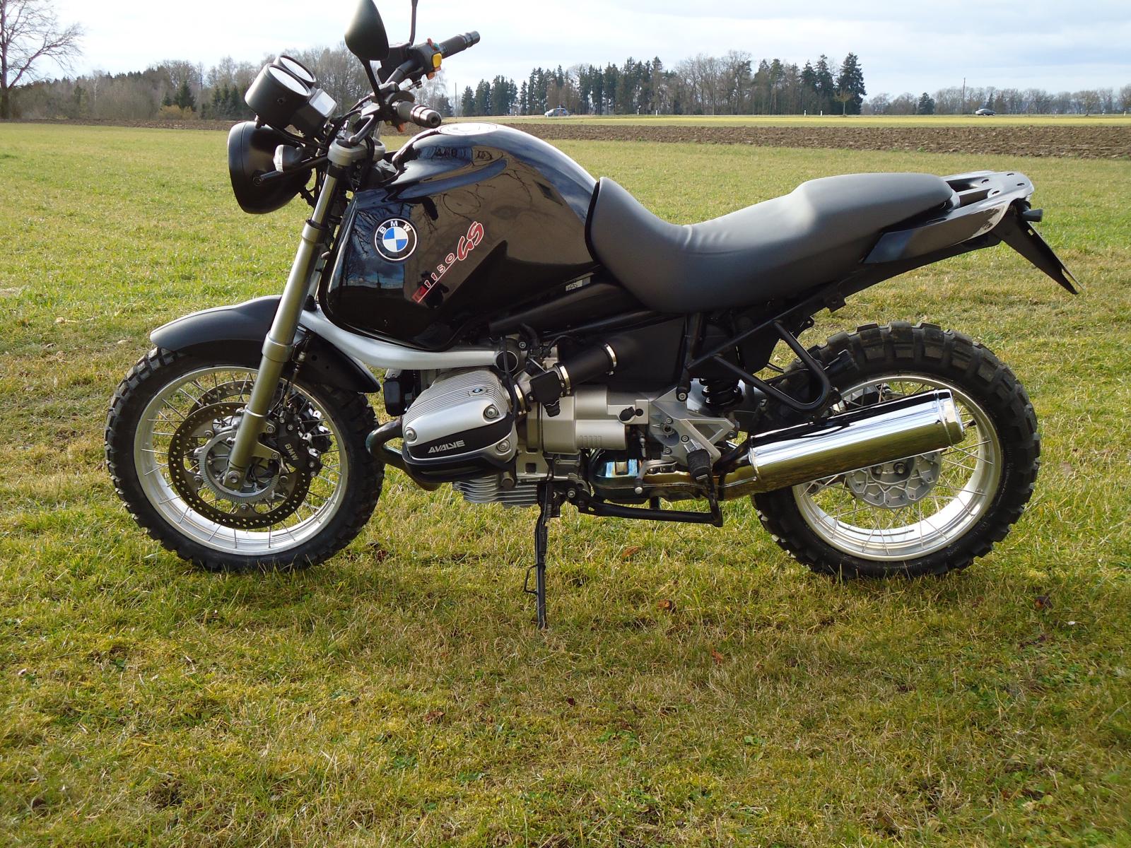

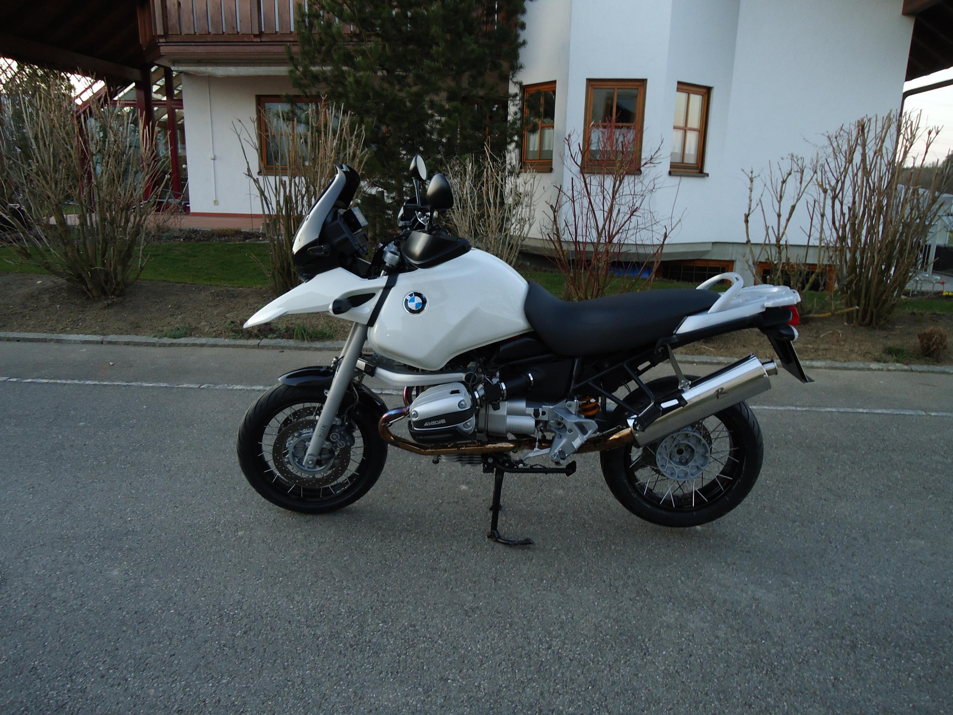

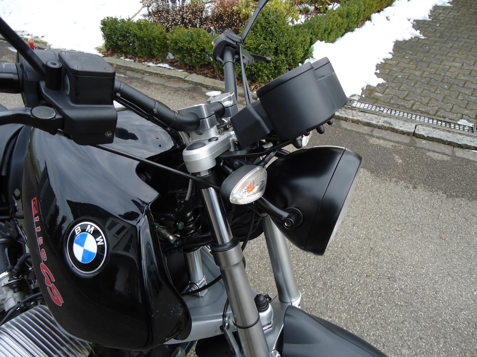

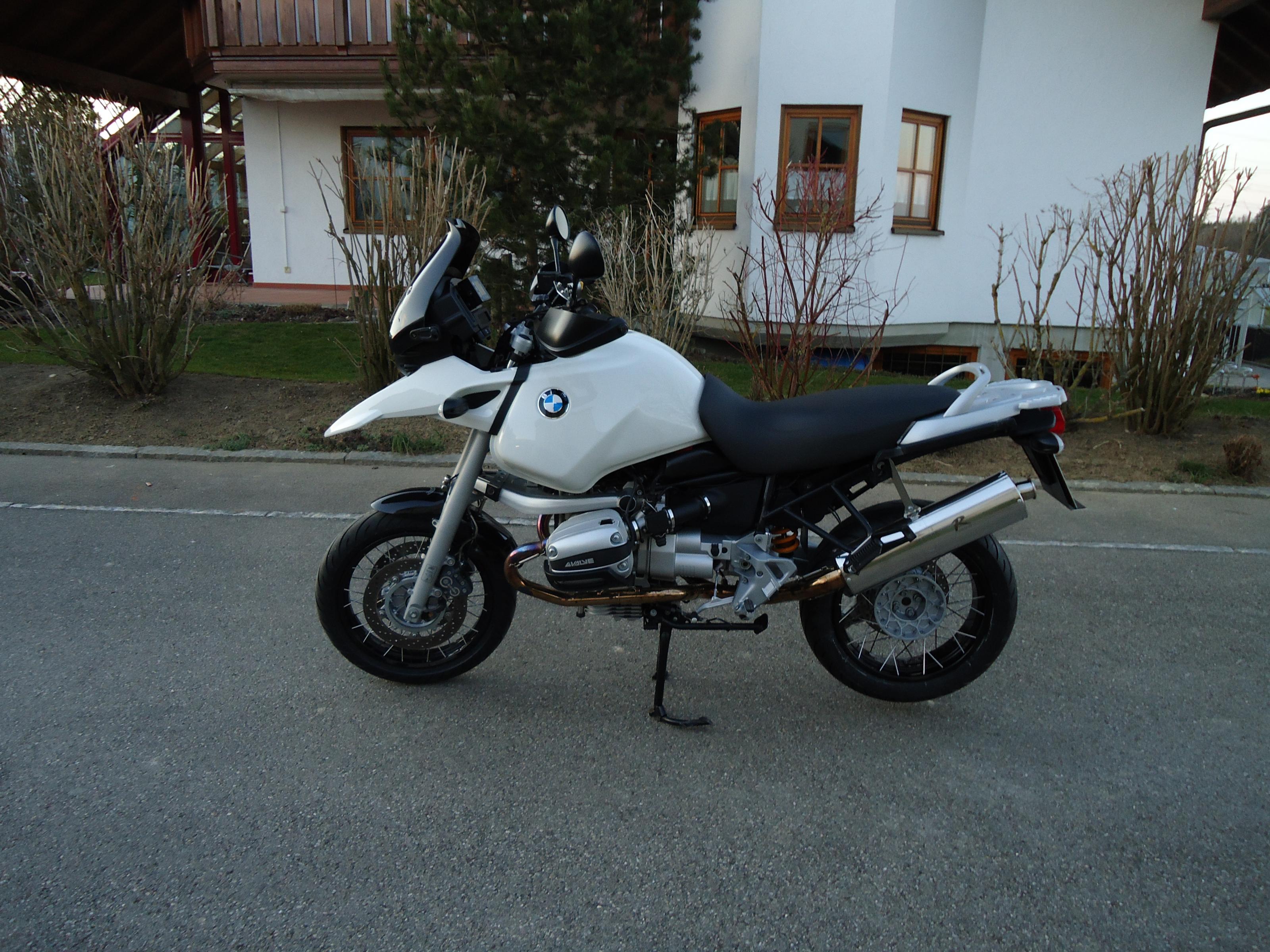

ich baue meine alte 1100 GS in weiß mit der Optik der 1150 GS auch auf einen Rundscheinwerfer um.
Nachdem ich eine 12er LC hab baue ich meine alte 11er um wie die schwarze auf dem Bild.

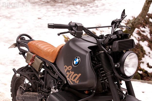

Wie schon von anderen gesagt: die 1100 hat ein ziemlich eindeutig ausgeformtes Plastikteil, in das nun mal ein Rechteck-Scheinwerfer reingehört. Es gibt Umbaumaßnahmen, bei denen die gesamte Optik der 1100 angefasst wird: Schnabel ab, Scheibe ab, Ölkühlerverkleidung weg etc. Wenn du ein begabter Bastler bist, kannst du ein ähnliches Projekt wie Jo63 angehen. Wenn du was zum einfachen Austauschen suchst, dann schau dir mal die Sachen der italienischen Firma Unitgarage an. Die bieten seit ein paar Monaten Umrüstteile an, um eine 1100 oder 1150 "klassischer" aussehen zu lassen. Ich habe den Laden im Juni besucht und war angetan von der Qualität. Ganz billig ist das natürlich nicht, aber das wäre vielleicht eine Alternative zum Selberbasteln.

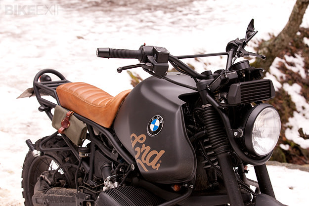

Hallo Patrick,
den Ölkühler über der Lampe find ich nicht so praktisch da die heiße Luft direkt auf die Kabel dahinter trifft und die sind recht nah dran.
Ich würd den eher etwas drunter und die Lampe höher legen.
Das macht sich glaub ich besser aber etwas Abstand lassen.

@Jo63
Wird der Ölkühler direkt vor dem Motorgehäuse platziert, wird das den Luftmengendurchfluß/Wärmetausch nicht fördern.

@Jo63
Zwischen Ölkühler und Motorgehäuse muss natürlich noch Raum sein, damit die warme Luft aus dem Kühler abfließen kann. Bei Unitgarage bringen sie den Kühler etwa eine Handbreit vor dem Motor an, das scheint zu langen.
