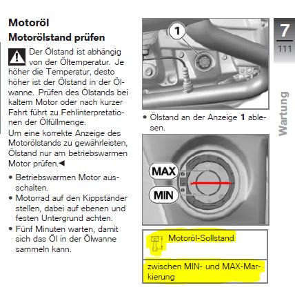

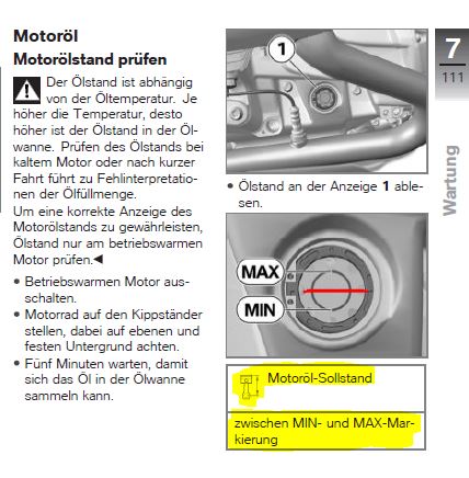

eigentlich steht doch in der aktuellen BA der korrekte ölstand eindeutig drin
"zwischen min und max"
siehe seite 111
hier
