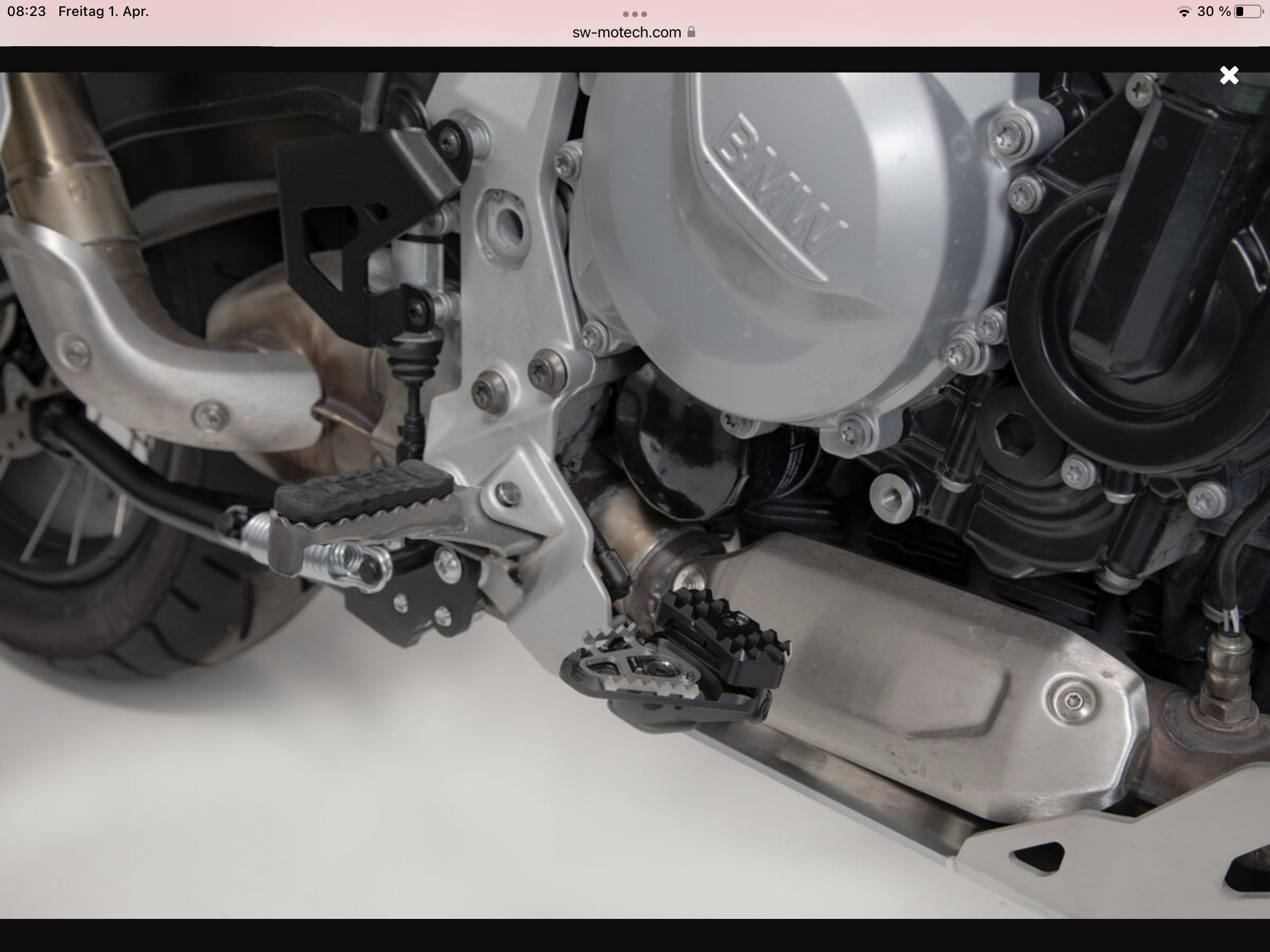

Hi Befle, das ganze Getue mit Schalthebel verstellen und jetzt noch ne Vergrößerung / Anheben des Bremspedals. Ok, Schalthebel macht vielleicht noch Sinn, wenn man öfters Gelände fährt...

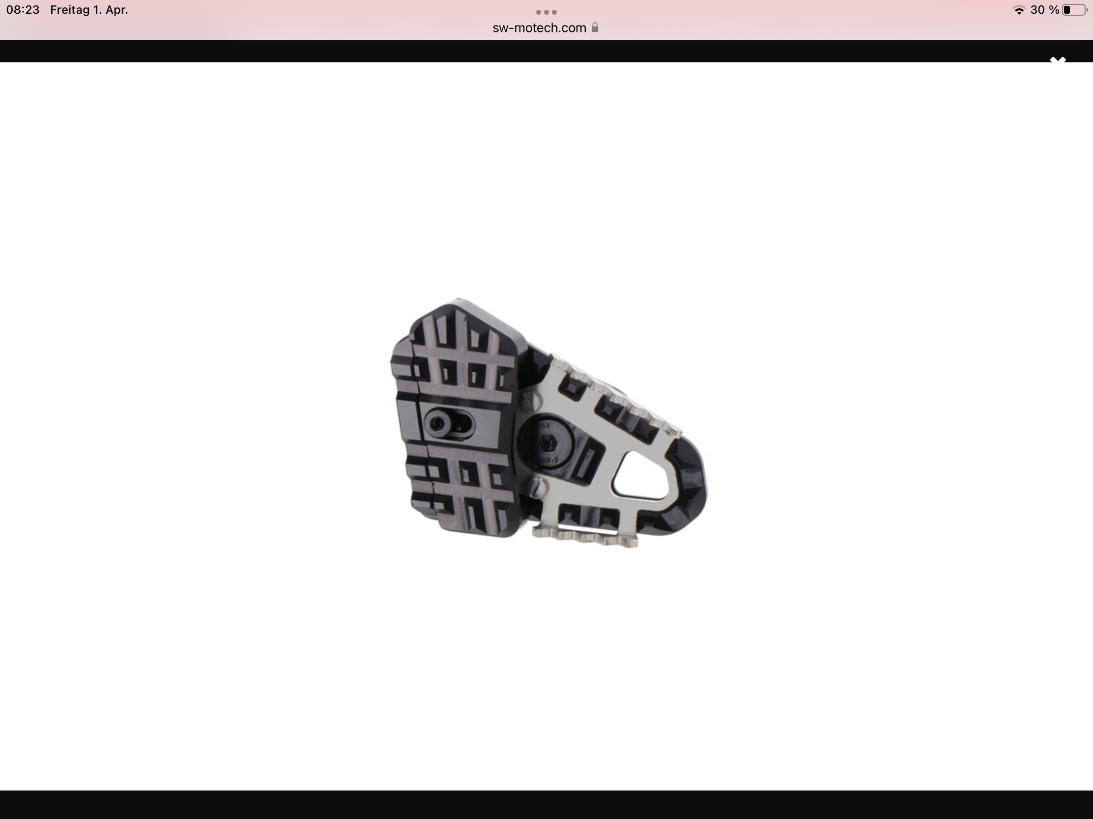

Hallo Befle, kannst du zu dem Teil etwas sagen? Bin auch diesbezüglich am überlegen.
GS-Zwerg
23.02.2022
163
Bin zwar nicht Befle, aber ich hab das Teil seit dem letzten Jahr dran. Das Problem war bei mir die geringe Fußlänge, für die volle Bremsleistung musste ich das Gelenk sehr weit bewegen.
Dadurch, dass die Erhöhung nur am Rand befestigt ist, trifft man die nicht immer. Für leichtes mitbremsen brauche ich die aber auch nicht. Da stört es mich auch nicht, wenn ich das Ding manchmal treffe und manchmal nicht. Beim Stehenbleiben - vor allem bei Steigung/Gefälle - ist das aber nun viel angenehmer, weil ich die Fußspitze nicht so weit absenken muss. Treffe ich dann nicht gleich, nehme ich kurz die Handbremse, justiere die Fußspitze auf das Ding und kann dann in entspannter Haltung warten, bis es wieder losgeht.
Wenn das für dich ausreicht, kannst du über einen Kauf nachdenken.
Andernfalls wäre eine verbreiterte Enduro-Raste vielleicht besser, denn ich glaube, durch die hohen Zacken ist das ganze Teil ein paar mm höher. Zusätzlich könntes du dir vielleicht noch einen Gummi zuschneiden und einpassen (lassen) und dann mit der Raste verkleben, das wären ein paar weitere mm.
