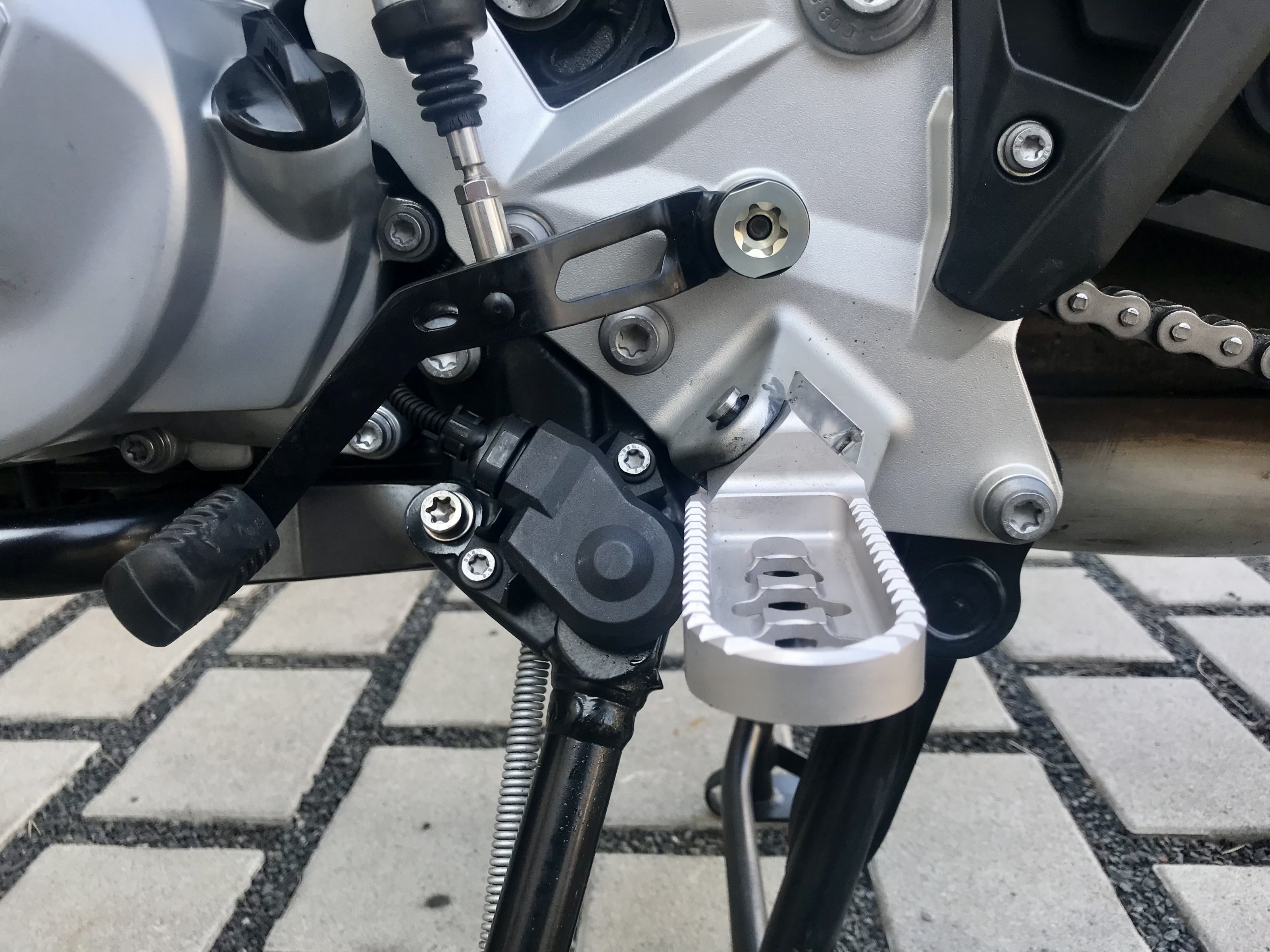

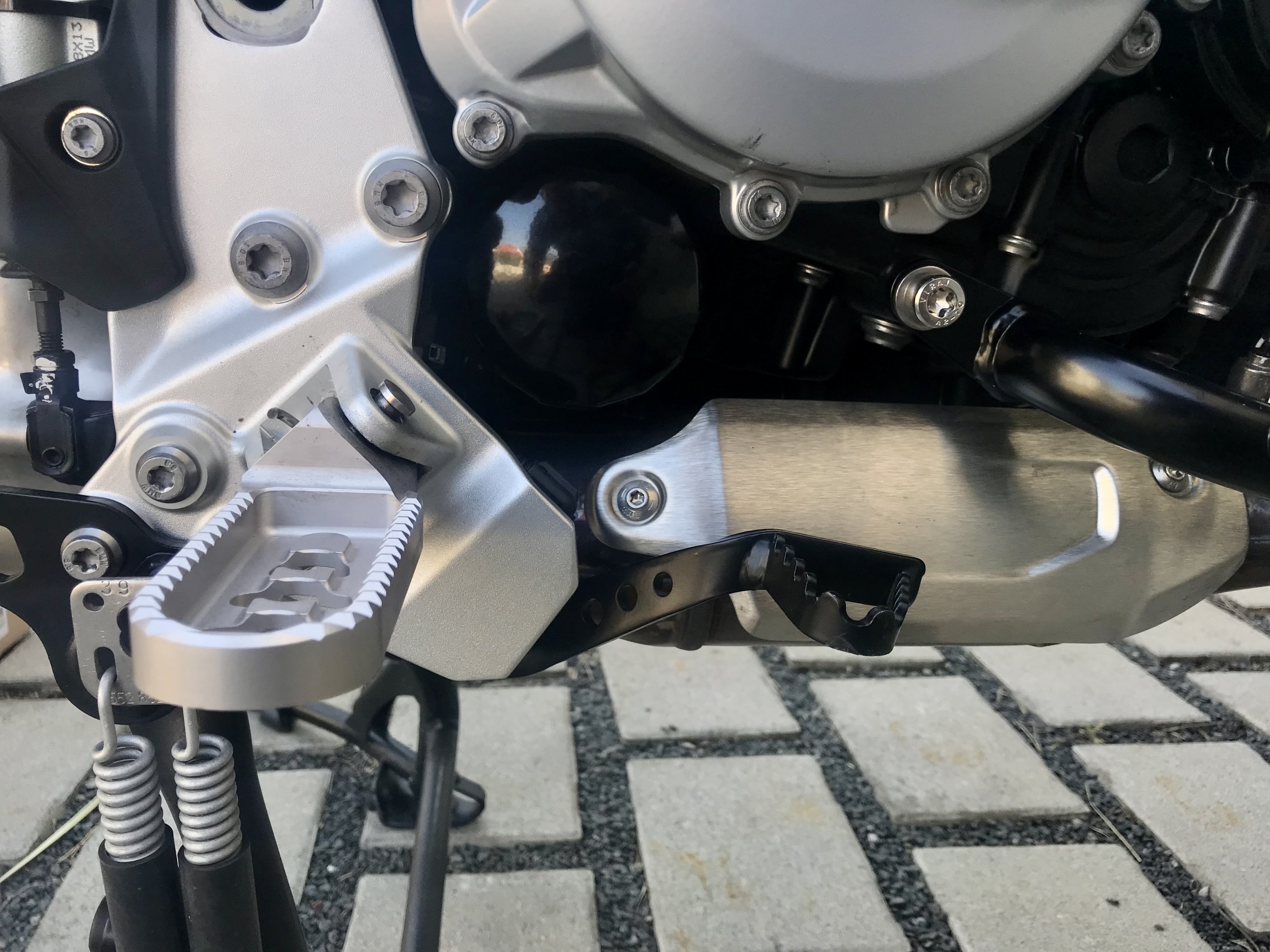

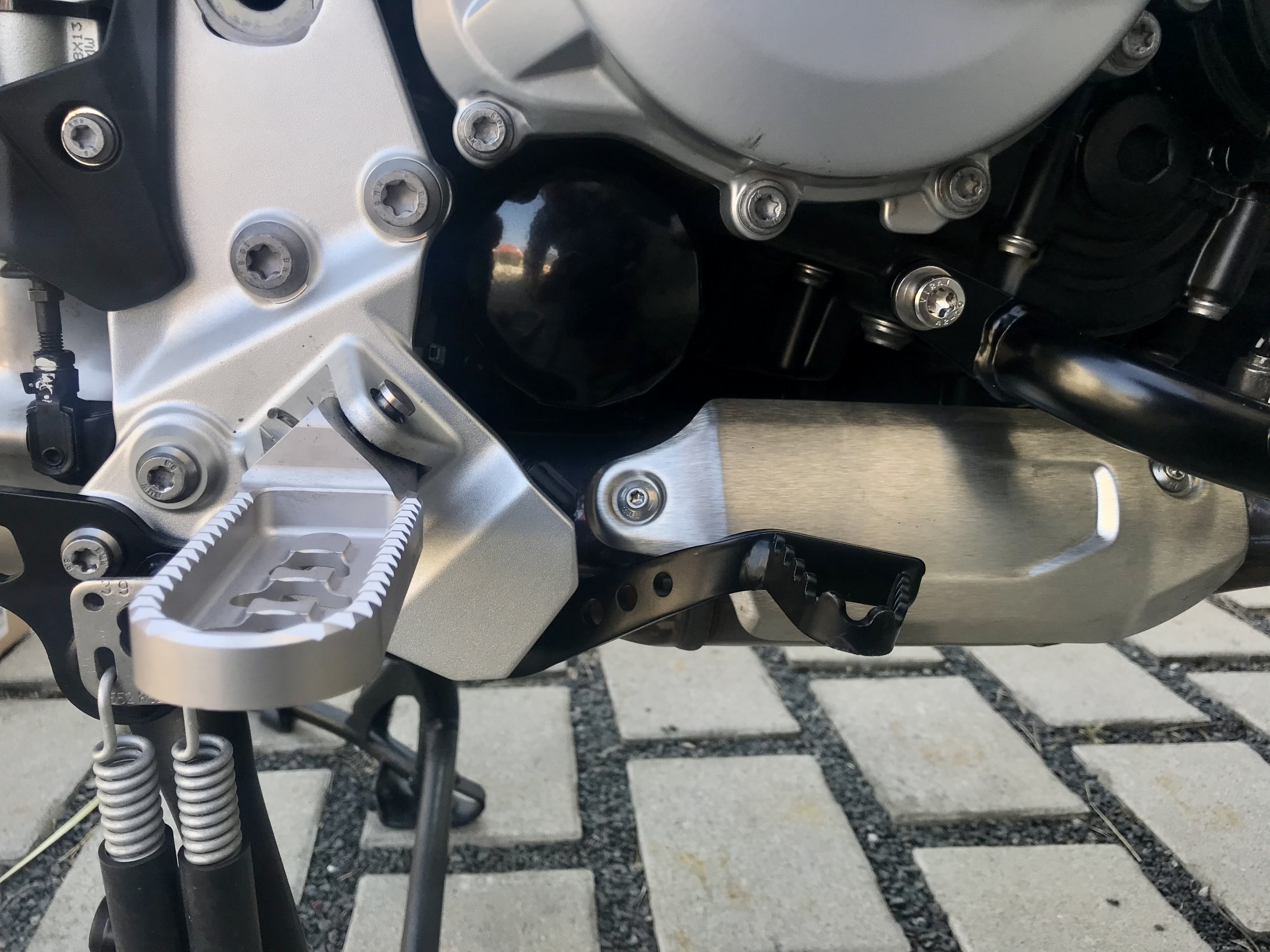

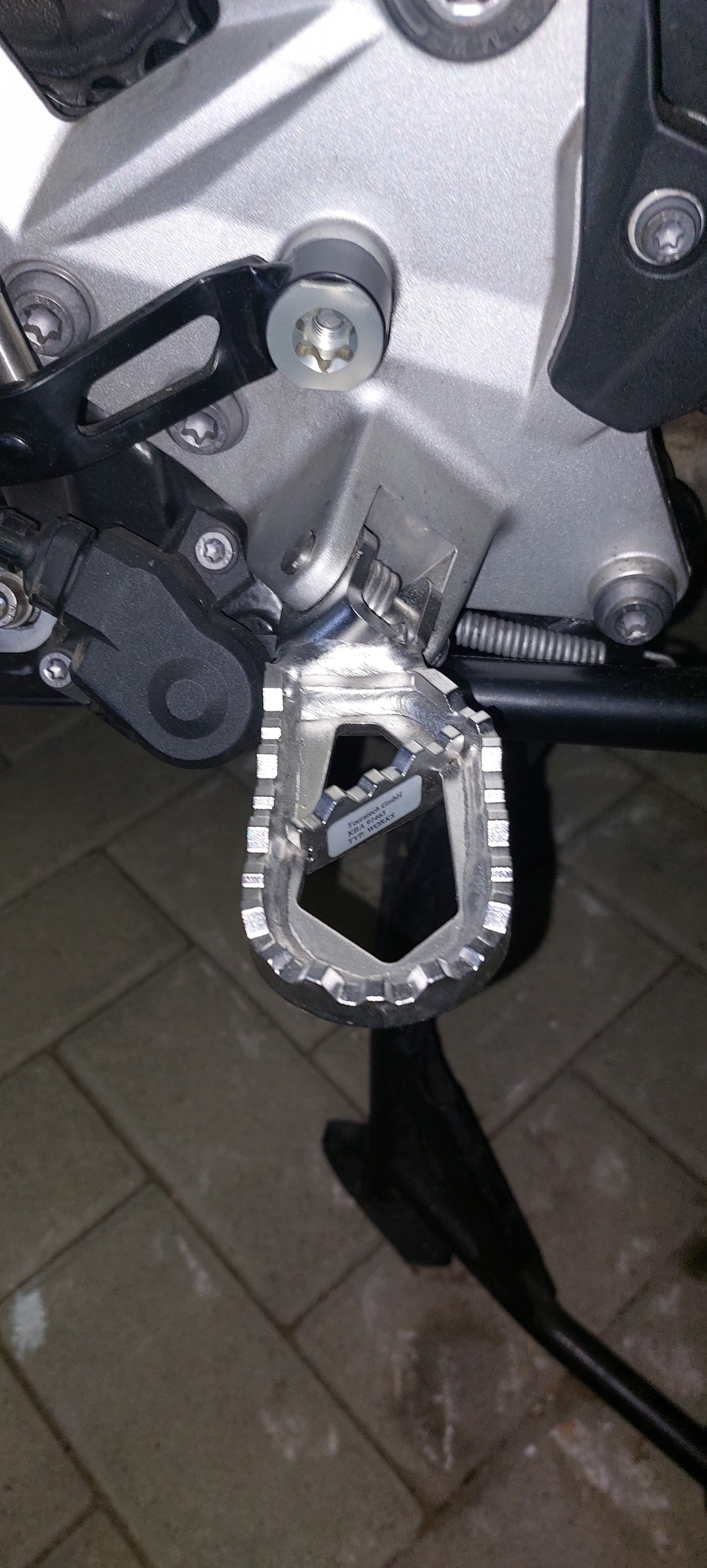

Da Herr @finepixler ja nicht zu Potte kommt. :-)
Tante EDIT: Hab noch ein Bild von der rechten Seite beigefügt.

@TomS_07: Sind das jetzt tiefere Fußrasten von Touratech? Um wieviel cm tiefer? Wie macht sich das Zusammenspiel mit Bremse und Gangwahlhebel jetzt bemerkbar?
TomS_07
TomS_07
07.10.2020
353
Bergisches Land
eine GS

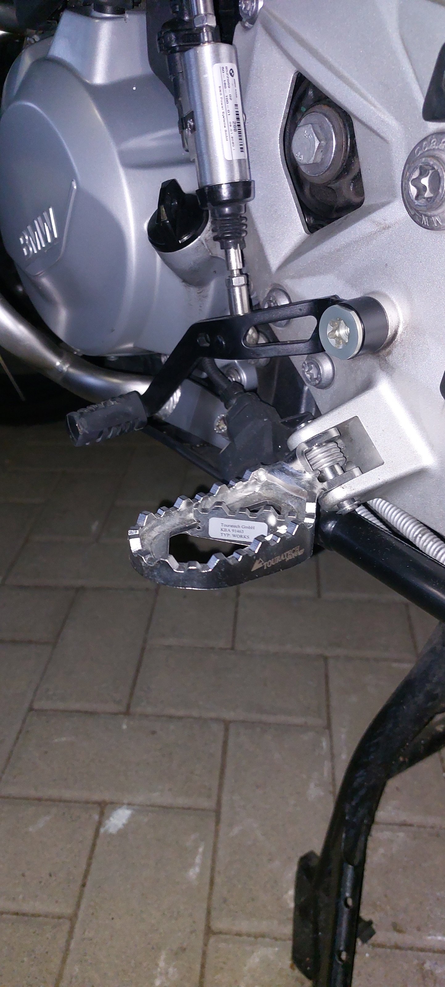

@thomas: Sind das jetzt tiefere Fußrasten von Touratech? Um wieviel cm tiefer? Wie macht sich das Zusammenspiel mit Bremse und Gangwahlhebel jetzt benerkbar?
Hallo Frank,
ja das sind die Touratech Works in niedrig, in der Artikelbeschreibung steht "25mm niedriger als Original mit Gummiaufsatz".
Ich bin jetzt noch nicht gefahren, sondern nur drauf gesessen (Hauptständer). Schalten und Bremsen passt. Ist bestimmt noch n bisschen Gewöhnungssache, da man ja jetzt eher auf dem Bremspedal ist. Ich denke, ich werde es so lassen, ansonsten schreib' ich hier nochmal ein update zu.

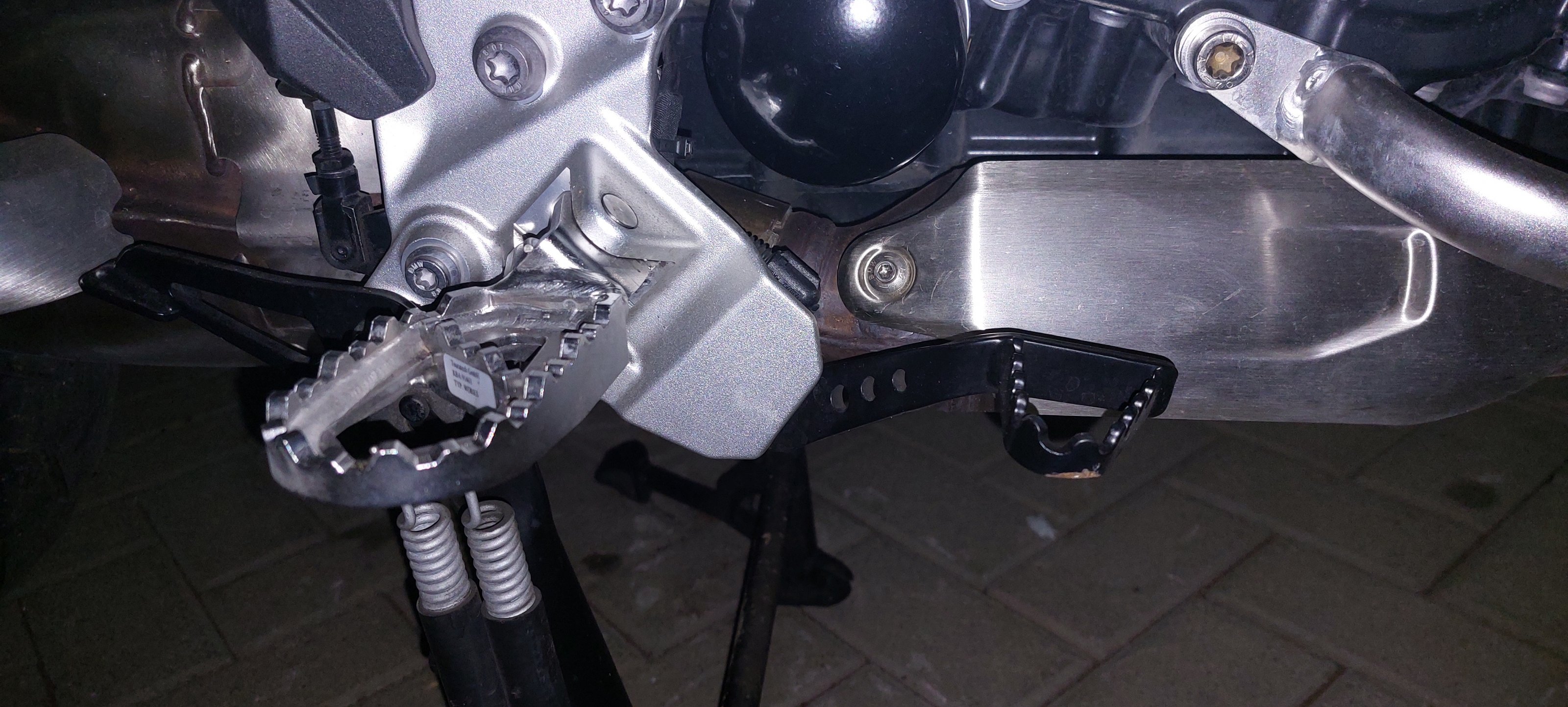

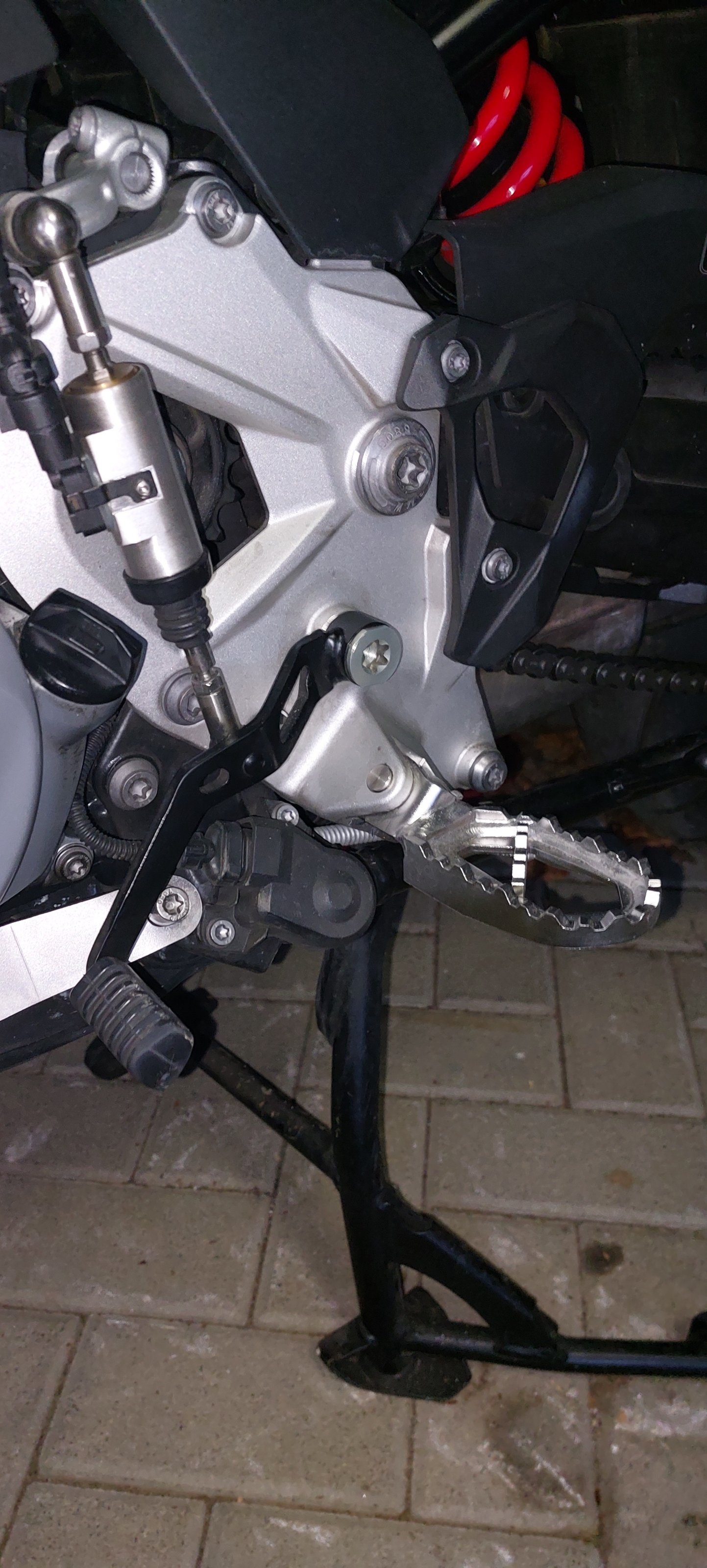

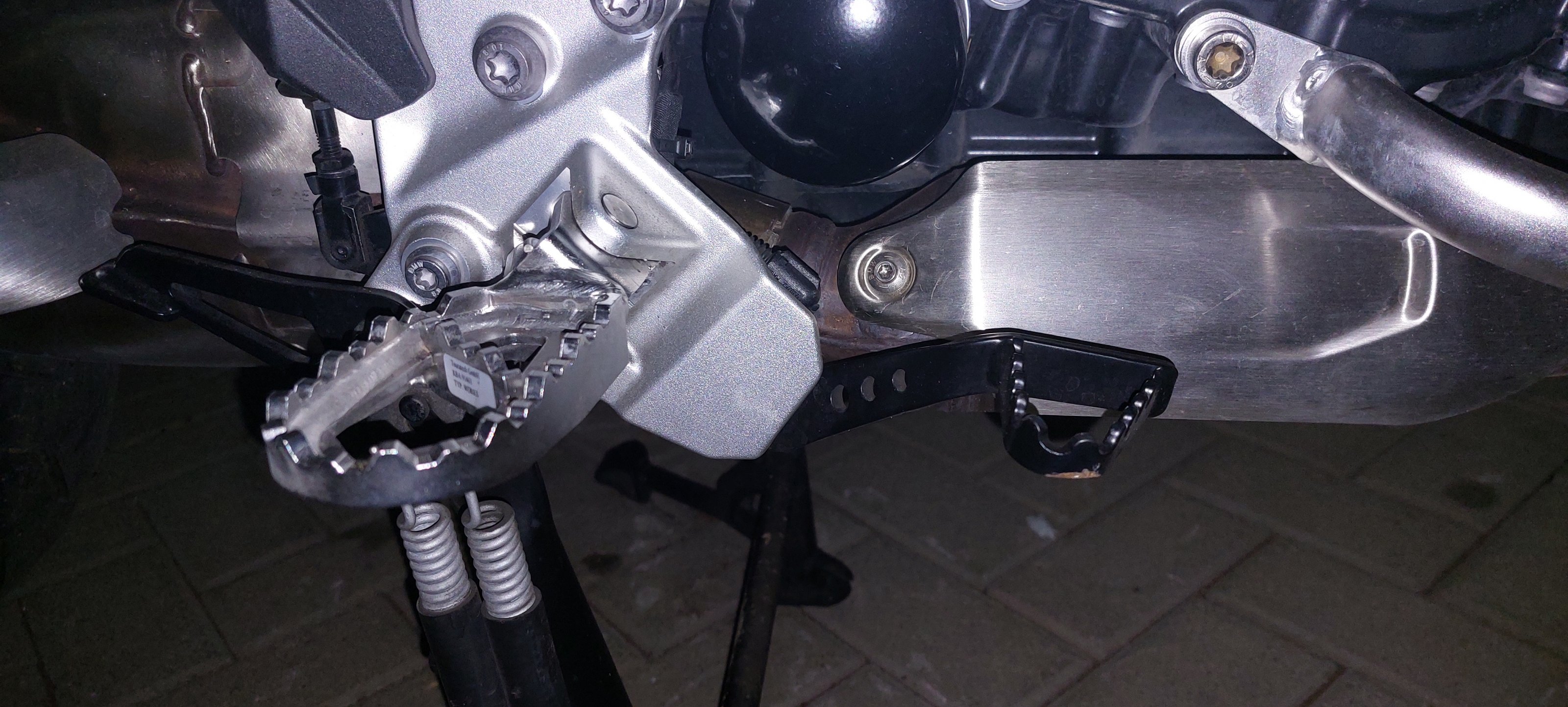

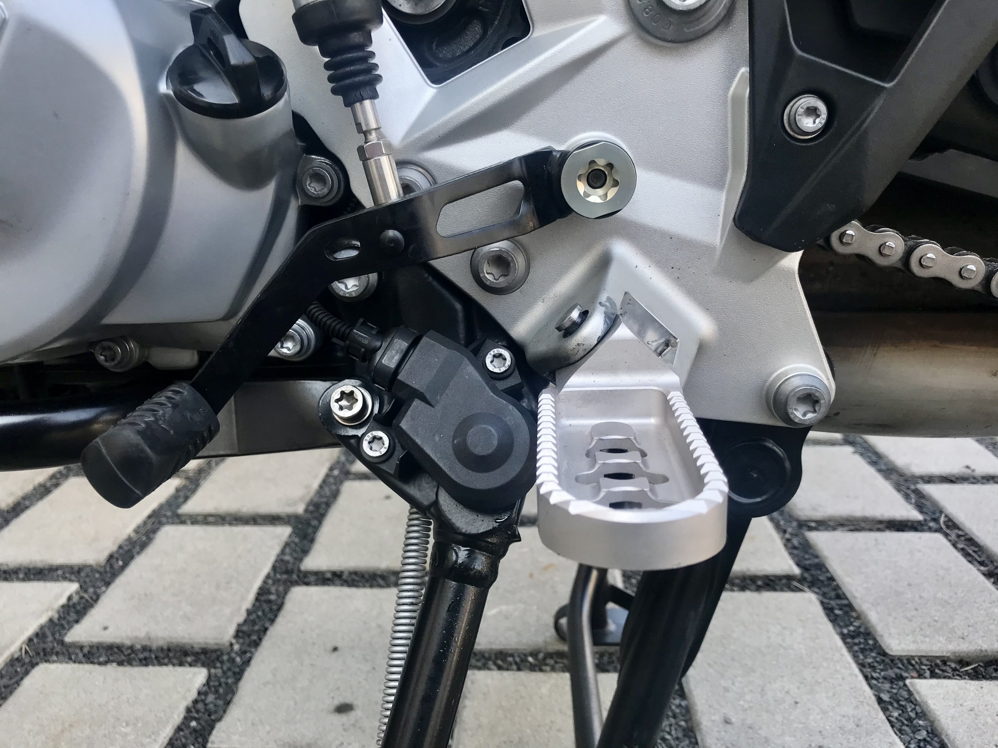

So, ich hab bin am vergangenen Wochenende ca. 400km mit den "TT Works niedrig" gefahren; war am Anfang natürlich etwas Gewöhnungssache, aber es muss weder ein anderer Schalthebel her (habe auch am Original nichts verstellt) und auch die Bedienung der Fußbremse funktioniert, wie gewohnt, gut.
Ich hatte ursprünglich die schmalen Standard-BMW-Rasten mit den Gummi-Einsätzen, und hatte mich gefragt, ob an den TT vielleicht Vibrationen entstehen würden (für sie gibt es keine Einsätze), aber alles prima. Auch bieten sie ordentlich halt und auch die Größe der Standfläche geht in Ordnung.
OT: Da ich auch zusätzlich noch eine TT-Lenkererhöhung verbaut habe (20mm) ist das Fahren nochmal entspannter geworden.

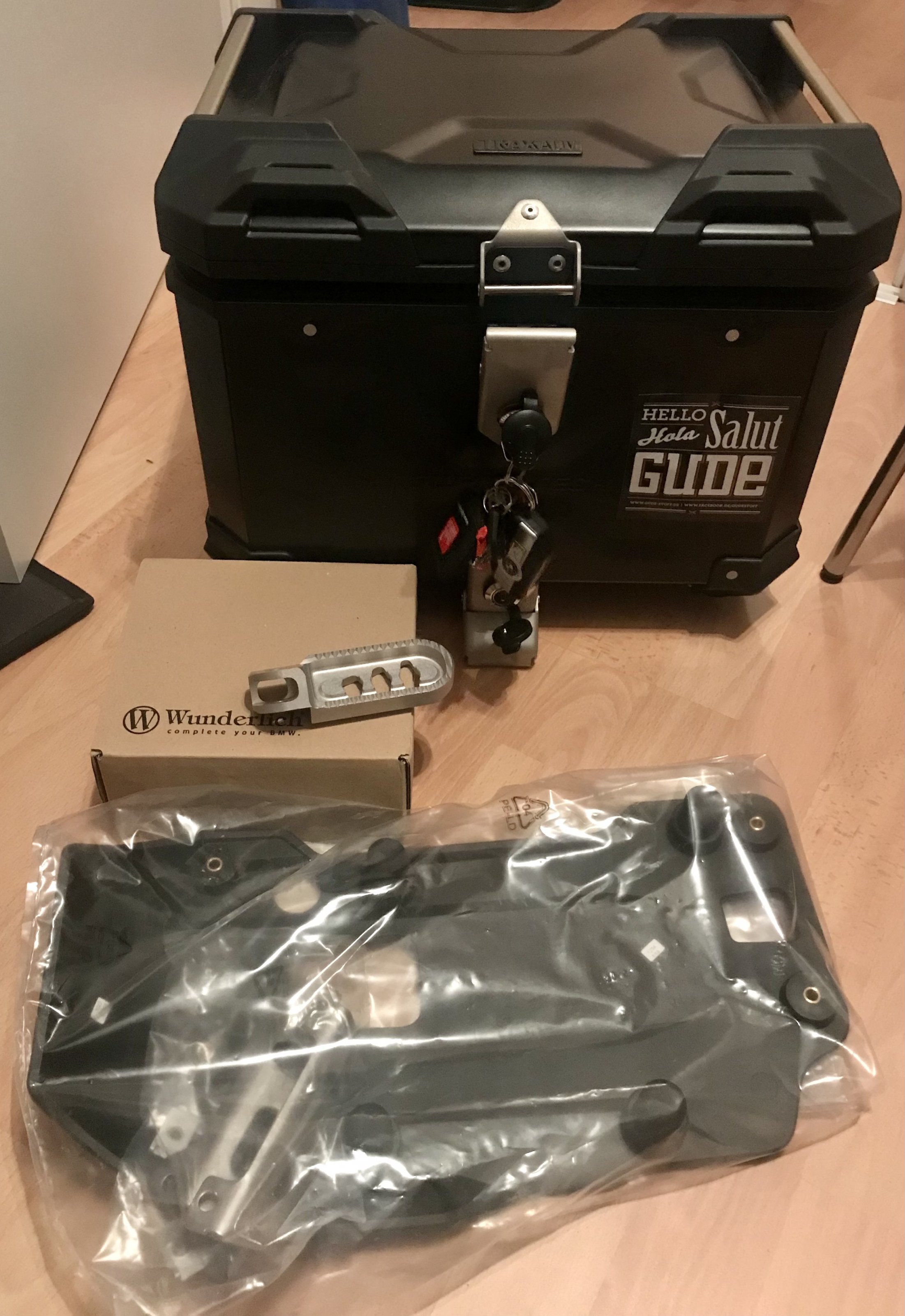

Wunderlich Tiefer Rastensatz »ERGO-COMFORT«
Ich fang von hinten an: Habe die Wunderlich Fußrasten wieder abmontiert.
1. Wunderlich hat nicht die für die F750GS passenden Stahlfedern mitgeliefert. Daher musste ich die alten von BMW verwenden, die jedoch nicht 100%ig gepasst hatten. Funktionalität der Rasten war jedoch gegeben.
2. Die Montage war ein wenig knifflig. Hat ein bisschen gedauert, bis ich den Dreh raushatte.
3. Nach erfolgter Montage die erste Probefahrt über etwa 20km (Stadt und Land). Die versprochene Entlastung des Kniewinkels war minimal spürbar. Vielleicht bemerkt man dies auf einer langen Fahrt dann stärker, jedoch kaum auf einer solch kurzen Strecke. Ungewohnt war das Runterschalten. Ich musste den linken Fuß immer etwa 1cm von der Fußraste anheben um den Druck auf den Gangwahlhebel auszuüben. Das war nervig und unkomfortabel. Damit war dieses intuitive, organische Bedienen der GS nicht mehr vorhanden. Was würde helfen? Ein tiefergelegter Gangwahlhebel, was jedoch eine weitere Investition erfordern würde.
Dann hatte ich immer das Gefühl beim Aufsetzen des Fußes mit der Innenkante des Stiefels an der Erhöhung der Fußraste hängen zu bleiben. Dies auf beiden Seiten.
Das Bremsen auf der rechten Seite machte keine Probleme.
Fazit: Wieder abmontiert und die alten Rasten draufgemacht.

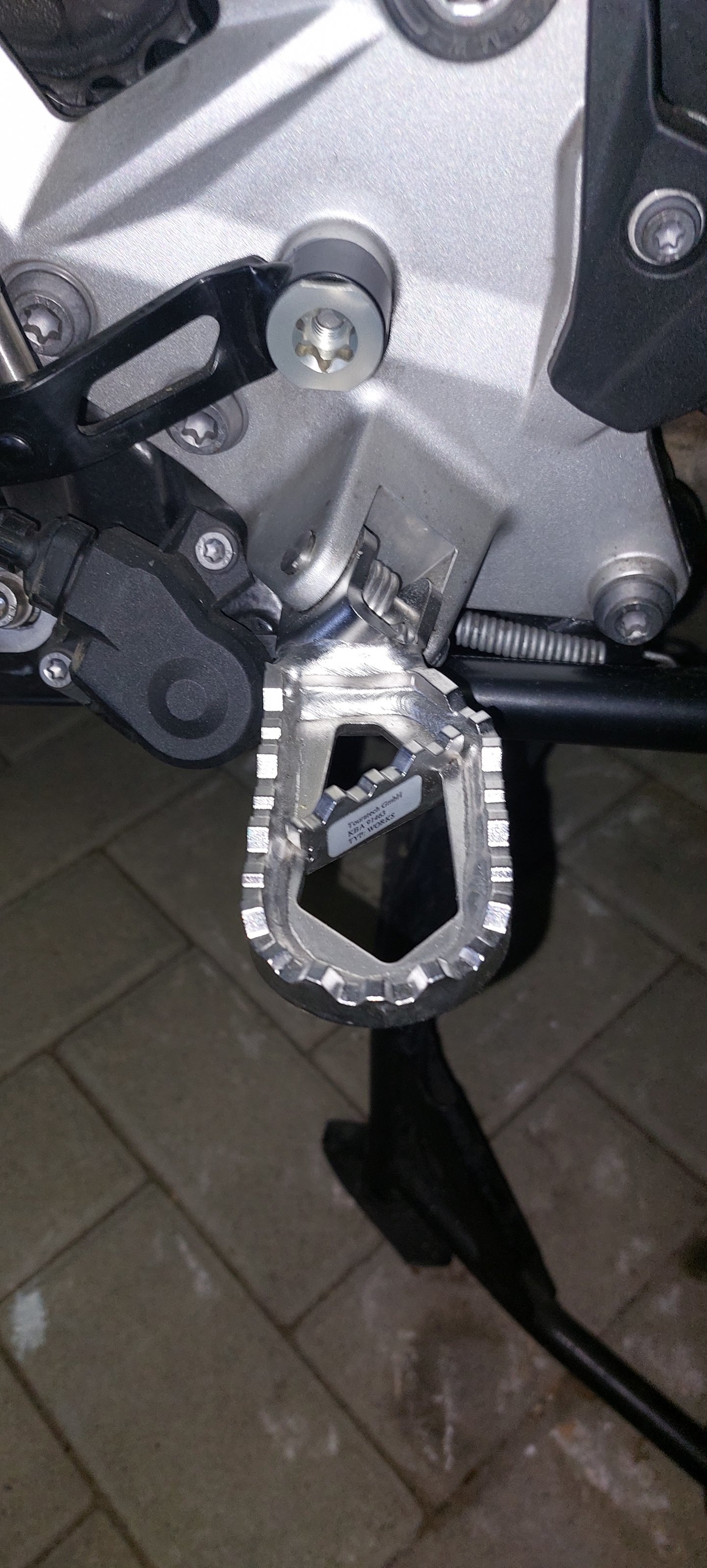

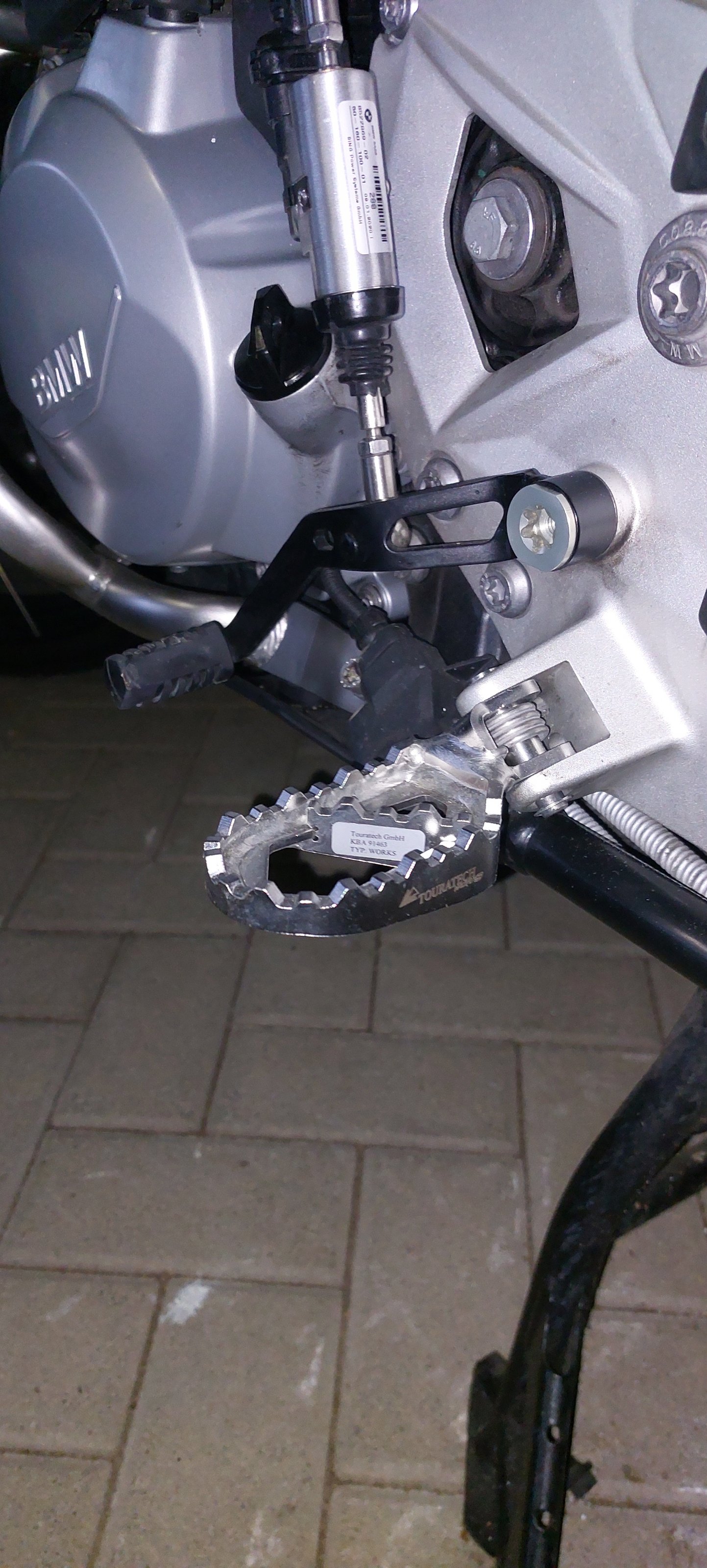

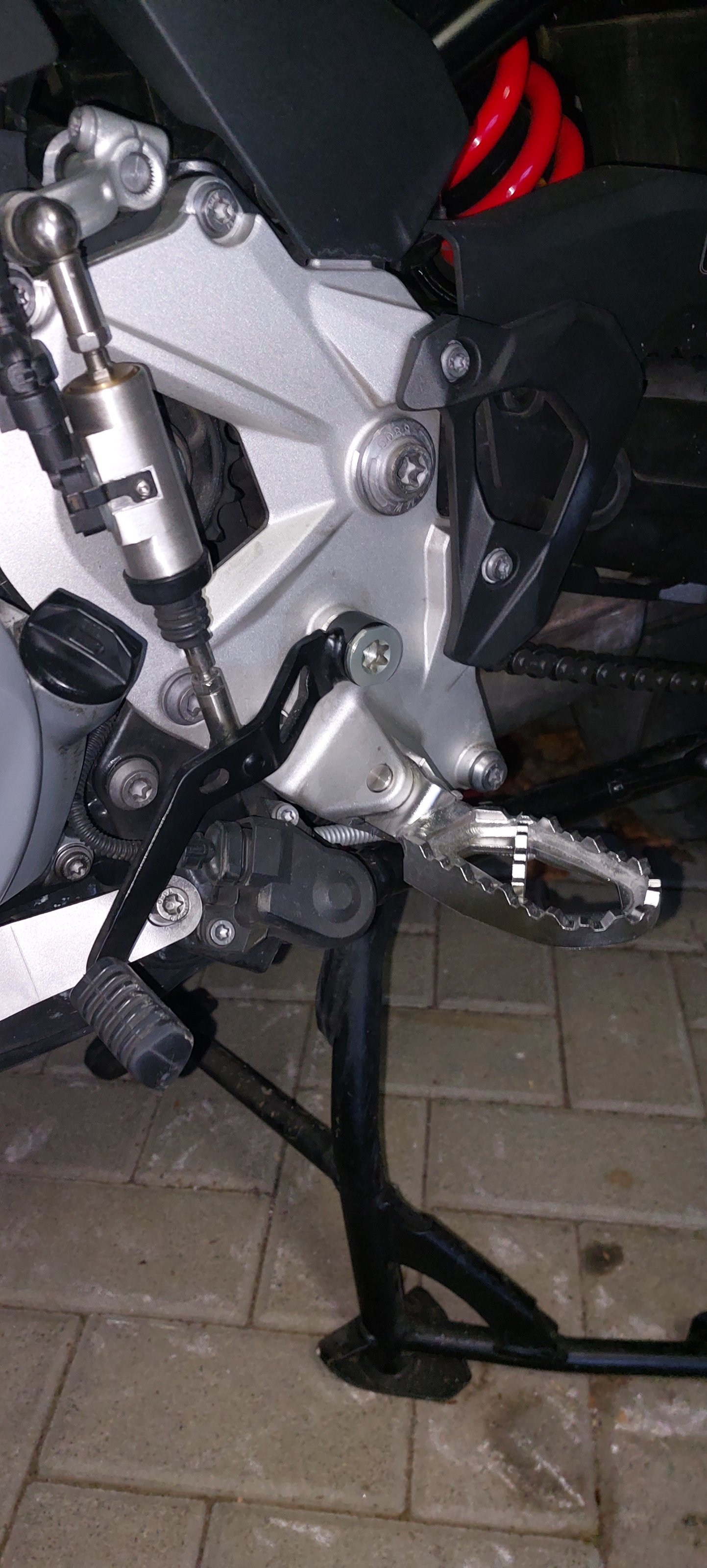

Soeben haben wir die Fernreisefußrasten "Works" NIEDRIG von Touratech für die F850GS über DHL erhalten. Am 21.04.2022 bei Touratech bestellt und heute schon geliefert.....top.
Es ist ein echter "Mehrgewinn" gegenüber den original Fußraste,
Die "Works" sind 2cm tiefer, sehr stabil und hochwertig gefertigt.
Sie sind um einiges breiter und oben geriffelt (Bärentatze)
Der Kniewinkel ist jetzt spürbar besser und der zu überwindende Abstand re. Fuß zur Auflage Bremshebel ist jetzt viel kleiner und somit ergonomischer.
Der Fuß muß zum bremsen nicht mehr so nach unten abgewinkelt werden.
Man kann viel gezielter und kraftvoller bremsen
Der Abstand linker Fuß zum Schalthebel fällt ebenfalls nicht negativ auf, das schalten gestaltet sich völlig problemlos.
Es wurden zwei Hülsen und zwei Drehfedern mitgeliefert.
Die Drehfedern sind um einiges stärker wie die org. von BMW, das empfinden wir als für uns sehr gut.
Es müßen die original Bolzen mit Sicherungsringen der F850GS weiter verwendet werden!
Die "Works" machen einen sehr wertigen Eindruck, sind absolut passgenau inkl. Drehfedern und Hülsen.
Wir haben uns geärgert die nicht schon früher gekauft zu haben.
Anbauzeit: beide Seiten 10 Minuten
Fachkenntnisse: Ist alles logisch, man kann nichts vertauschen und braucht ein klein wenig an Kraft.
Werkzeuge: keine besonderen Werkzeuge nötig (das was man so im Haushalt hat.
Braucht man die?
Uneingeschränkt JA......wer eine F850GS fährt weiß wovon ich rede
Gruß Wolfgang

Heute erste Tour meiner Frau mit Ihrer BMW F850GS und den Touratech "Works" Fußrasten
Sie ist mehr wie begeistert.
Das erste was sie sagte, das bremsen mit der Fußbremse geht jetzt doch um einiges besser weil der Fuß wegen der neuen Raste viel günstiger positioniert ist.
Schaltproblem mit der neuen Fußraste, überhaupt keine.
Kniewinkel spürbar besser, spürt man sofort.
Fußauflage viel besser als bei den org. Rasten.
Sie steigt immer über die Fußrasten auf, durch die größere und gezackte Auflagfläche ala "Bärentatze (wie beim Fahrrad) ist das Gefühl "sicherer Stand" um einiges gesteigert.
Gruß Wolfgang
