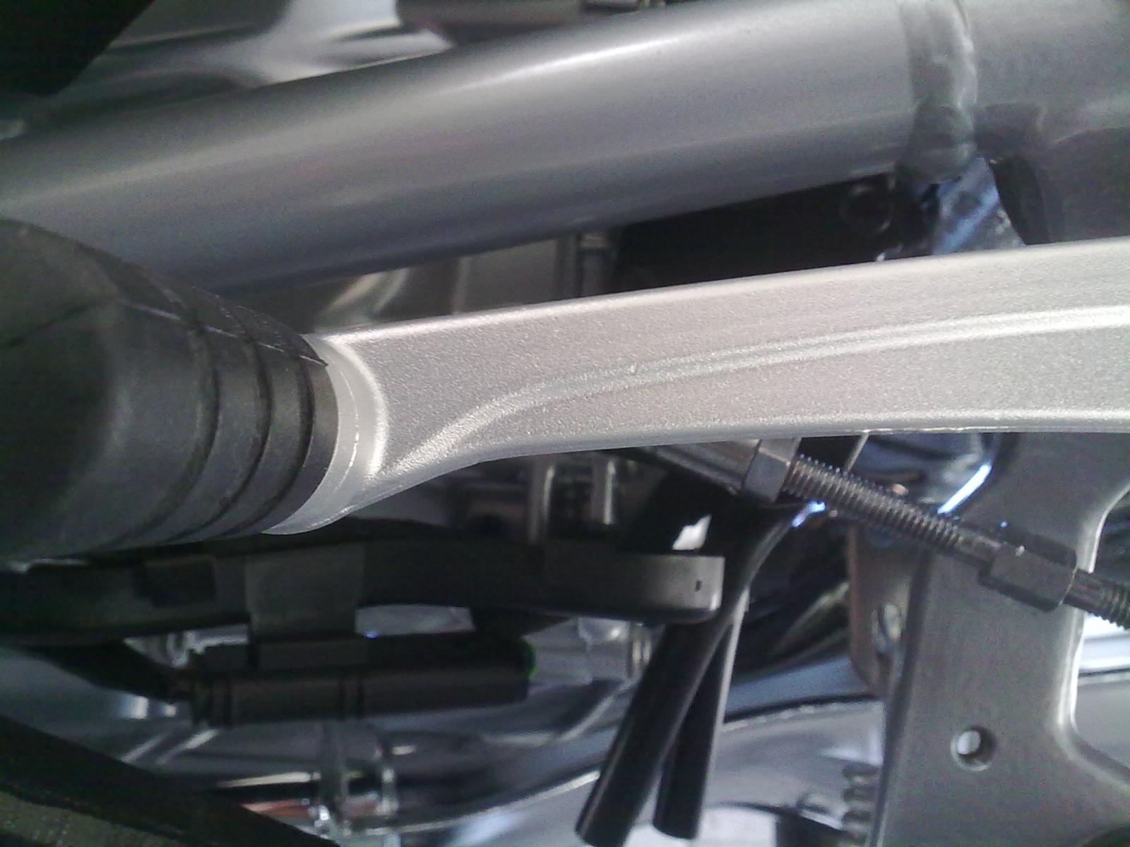

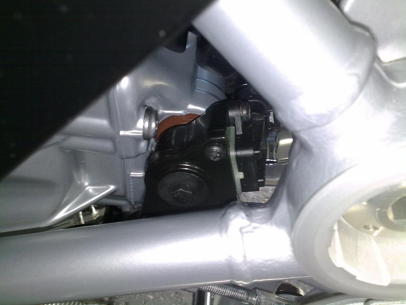

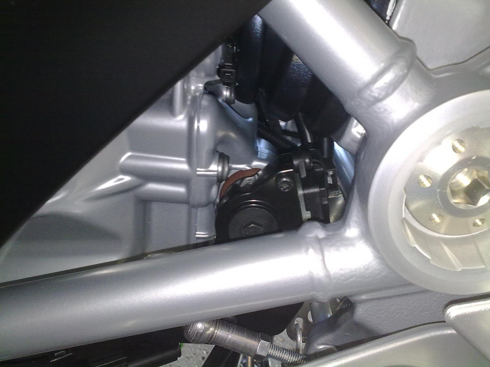

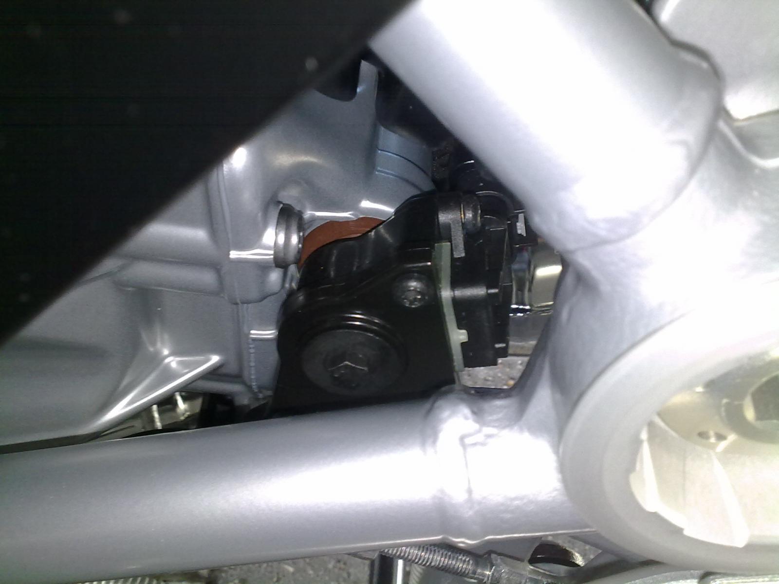

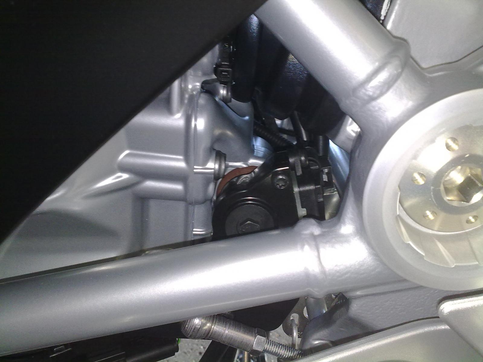

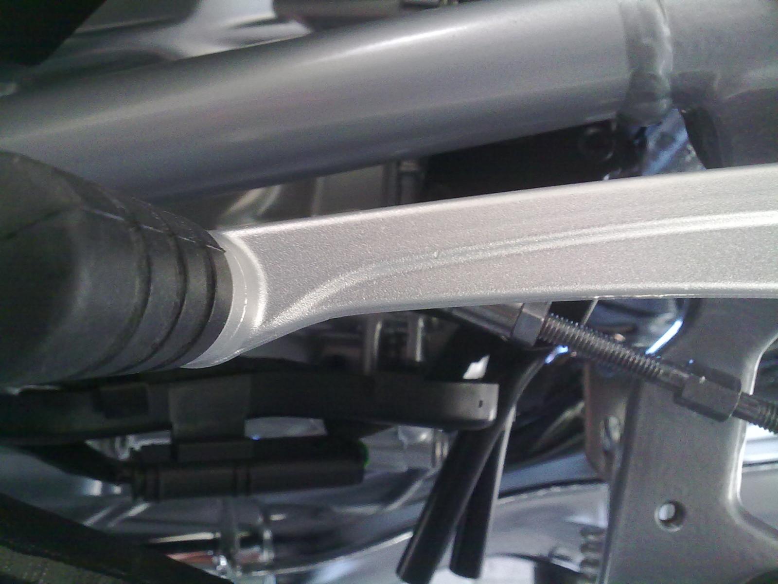

habe heute beim Händler eine RT stehen sehen mit Schaltassistent.
Hier mal ein paar Fotos wie das Ding so aussieht und montiert ist.

Auch im ET-Katalog anzuschauen.
