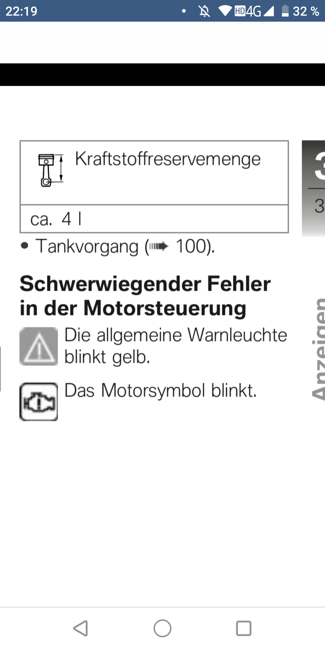

So habe ich es gemacht. Geblinkt hat das „N“ allerdings nicht.

Das Bild der Kraftstoffreserve ist ja mal endgeil......
Reserve ist von der Kurbelwelle bis zum Kolbenboden......aber nur bei stehenden Zylindern....
