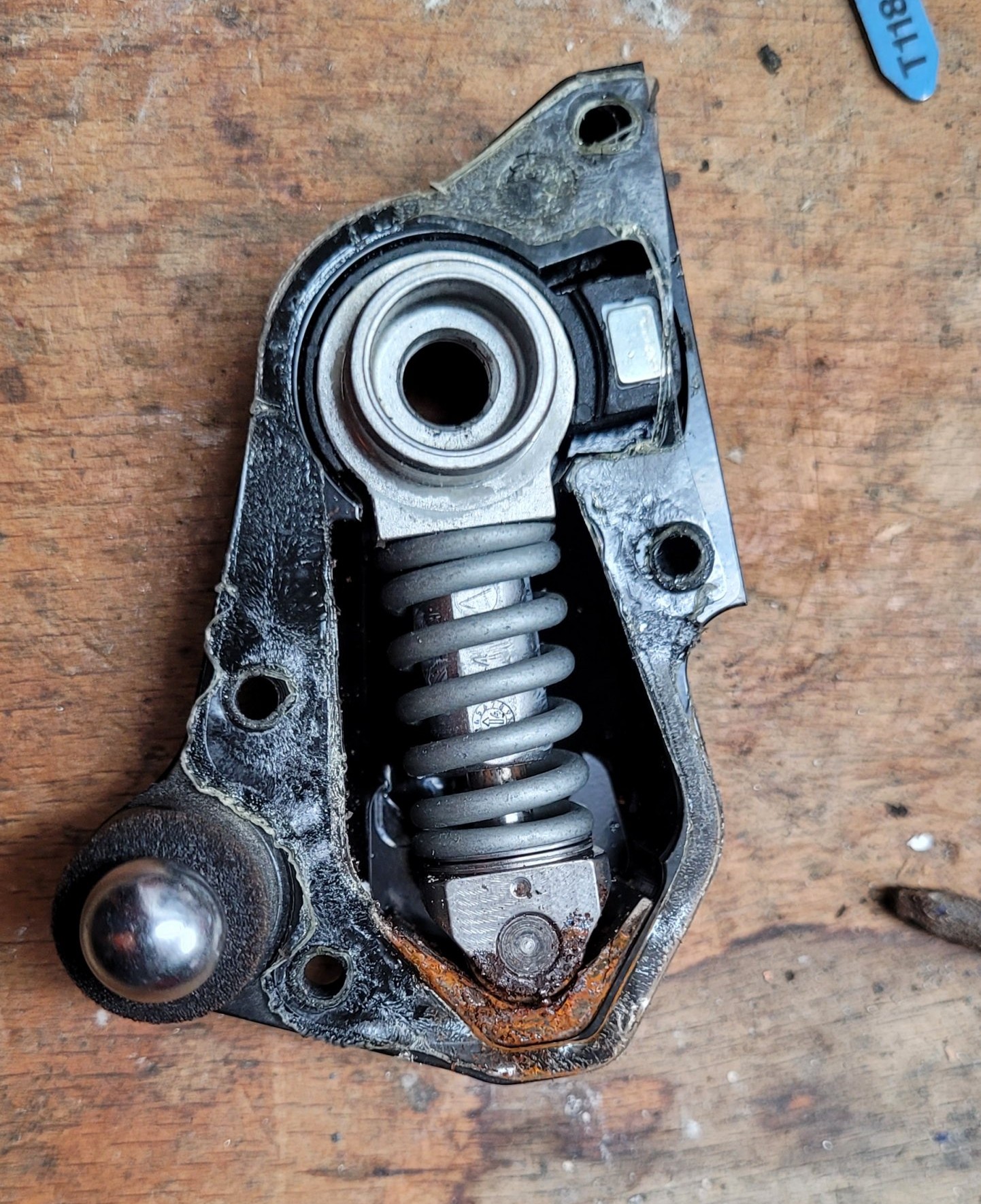

Hallo an alle
Hat schon jemand probiert die Feder vom Schaltassi gegen eine schwächere zu tauschen, damit er vielleicht etwas leichter zu betätigen ist?
Dürfte ja die Funktion eigentlich nicht beeinträchtigen denke ich, da das Signal durch den Magneten übertragen wird.

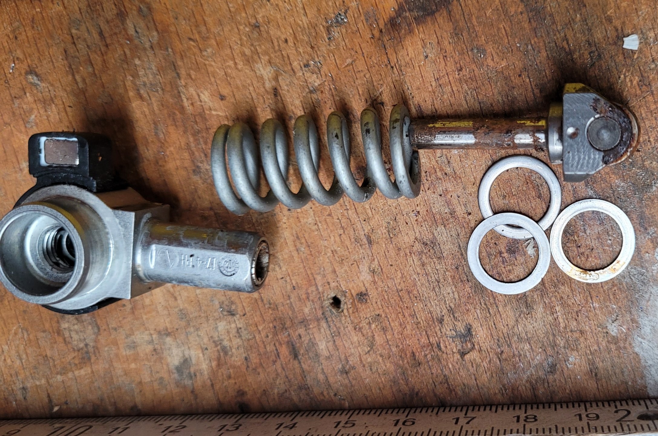

So, Operation gelungen, Schaltassi jetzt für mich optimal vom Schaltwiederstand.
Die orig. Feder hatte eine Drahtstärke von 2mm. Hab dann zuerst eine mit 1mm Drahtstärke ausprobiert, da war der Wiederstand dann doch zu gering, und daher eine mit 1,5mm Drahtstärke eingebaut, und bin damit total zufrieden.
Fuß sollte man aber nicht darauf ablegen, denn da kann es schon sein, dass es kurz mal zuckt. Aber das sollte man sowieso nicht machen. Leichten Druck hält er aber aus, ohne das er auslöst.
Fühlt sich jetzt ungefähr so wie der Schaltassi der 1300GS an.
Vielleicht wird es ja auch schon leichter wenn man den Rost entfernt und ein bisschen Fett aufträgt.
War nur ein Beispielbild! Mein Assi war mit Öl befüllt und daher innen wie neu.
