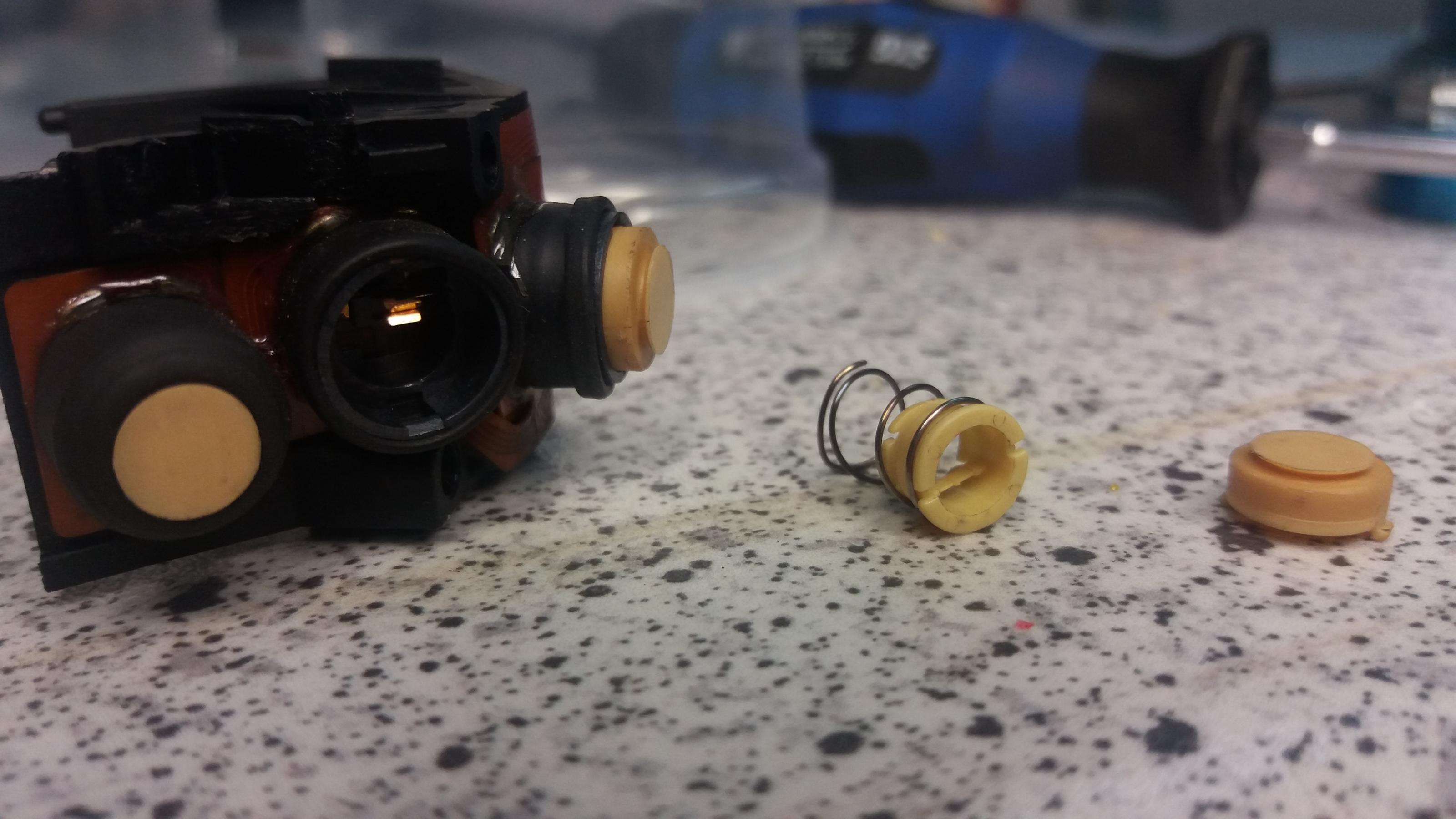

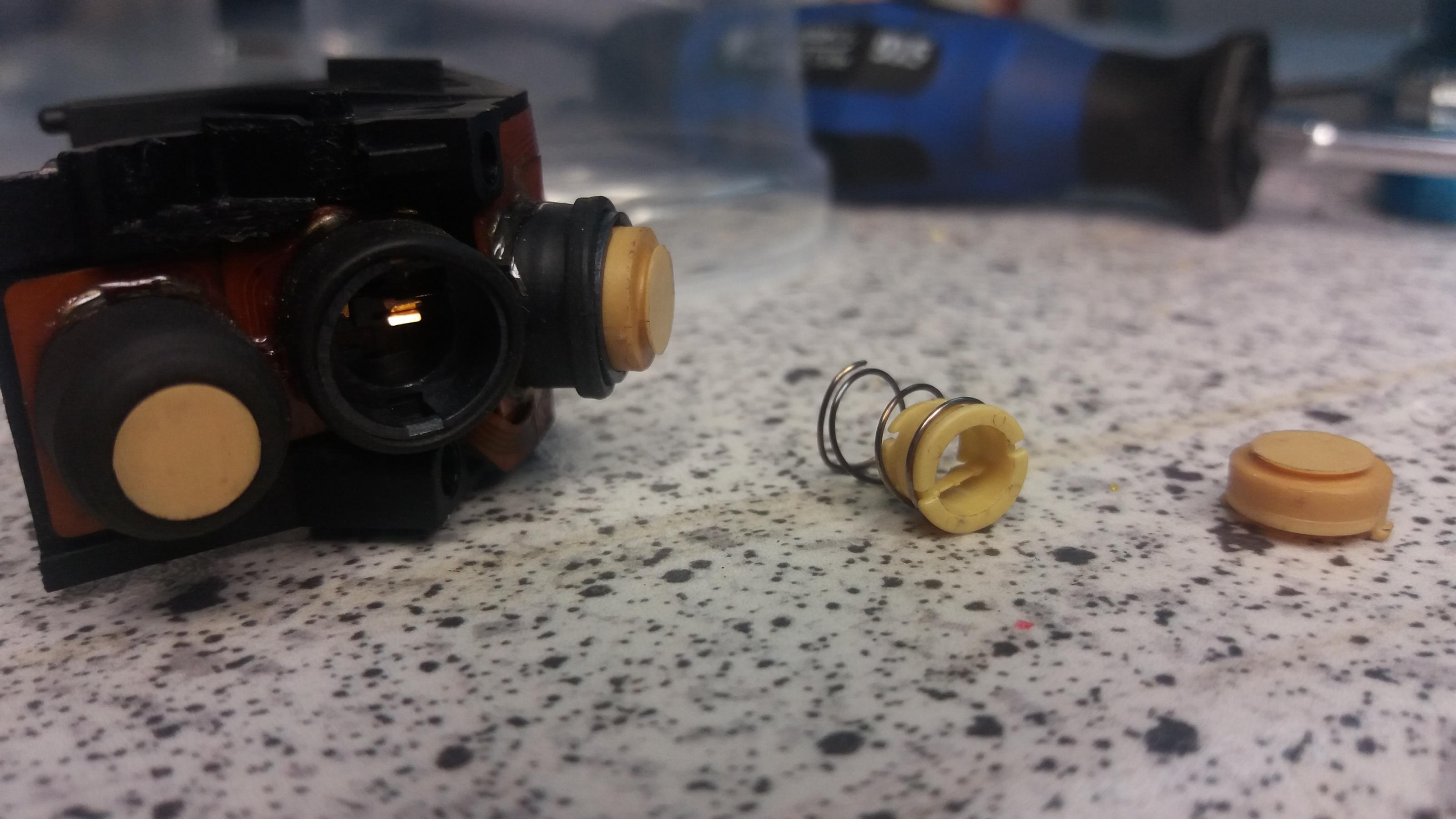

So hab’s geschafft das Teil auszubauen und zu zerlegen. Sogar die einzelnen Druckknöpfe habe ich zerlegt konnte aber keine Wasserrückstände finden.
Anleitung zur Demontage:
1. 1x Torxschraube unten rausschrauben
2. Mit flachen Schraubenzieher auf der Vorderseite zwischen Oberes Gehäuseteil und unteres aufhebeln
3. Unteres Gehäuseteil entfernen
4. Stecker abziehen mit Hilfe eines kleine flachen Schraubenziehers
5. 1x Torxschraube unten rausdrehen
6. Oberes Gehäuse ist lose und kann entfernt werden
7. 2x Torxschrauben im oberen Gehäuse entfernen
8. Dichtungen der einzelnen Schalter prüfen
Ab hier wird’s fummelig
9. Gummidichtung zurückstülpen
10. Einbaurichtung Knopf markieren
11. Knopf nach oben rausziehen
12. Der Drückknopf besteht aus drei Teilen: Feder, Federhalter und Knopf
13. Falls nötig Kontakte reinigen
14. Beim Zusammenbau muss die Feder auf die Federhalterung gespannt werden, sonst klappt der Einbau nicht. Also die Feder auf dem Halter zusammendrücken. Sie sollte von selbst oben gespannt bleiben.
15. Knopf auf Federhalter setzten, auch hier gibt es Einrastpunkte!
16. Gesamte Einheit in das Gehäuse einsetzten. Einbaurichtung beachten sonst werden die Federkontakte beschädigt.
17. Bevor der Gummi drübergestülpt wird, etwas Fett dazwischen
Jetzt sollte es wieder funken!

Danke für Anleitung und Bild!
Nun frage ich mich, von die früher von anderen mal erwähnten Leiterbahnen auf Folie sind, die da drin kaputt gehen sollten. :cool:
