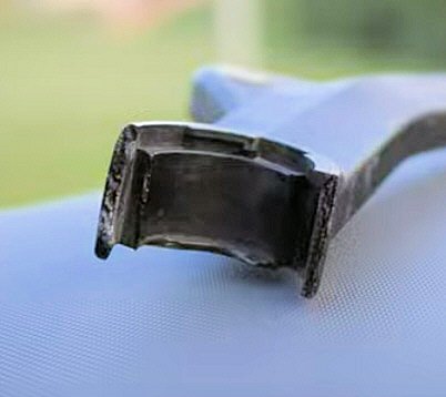

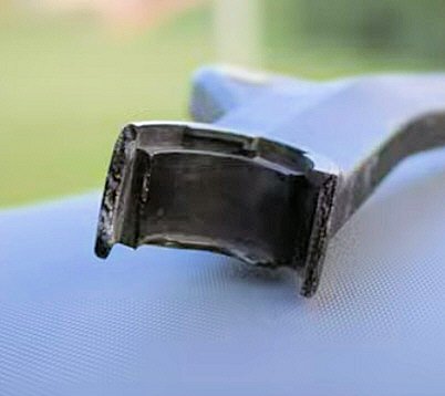

Ich glaube nicht daran, dass nach jedem 0815 Sturz der Hebel bricht
Das glaube ich auch nicht. Ob der Hebel Vorschäden hatte, ist unbekannt.
ABER mir ist kein Metallganghebel bekannt, der solche Bruchstellen aufweist . Sowas habe ich noch nie gesehen, selbst beim Erzbergrodeo nicht, und die schmeissen ihre Karren gegen Felsen.
Nochmal, das Kunststoffteil ist eine Scheachstelle. Punkt.

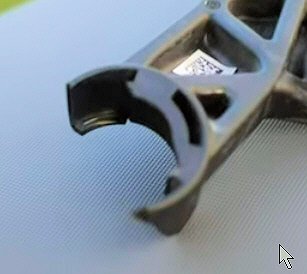

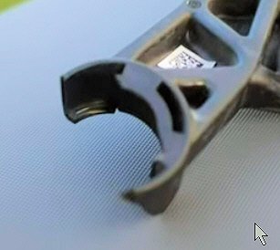

Ich stelle mir als Techniker beim Anblick dieses Bildes (Clip 1000PS) die Frage.
Wie will ich hier ein Kugellager einbauen?
Oben/Unten diese Schulter....
Die Wandstärken schon sehr zart gehalten....
An der Mopette hängt noch die Passschraube und ein rundes schwarzes Stück.
Sehe ich mir diese Bild an...
Warum diese komplizierten, teuren Ausformungen?
Oder, sehen wir hier ein Teil einer Gleitlagerschale?
Das Gegenstück hängt noch sichtbar an der Mopette.
Wo soll hier ein Seegering Platz finden?
Also, wurde mit dem Kunststoff auch ein Wechsel von Kugellager zum kostengünstigen Gleitlager vollzogen?
Kunststoff per se, bei guter Auslegung, warum nicht!
In diese Ausformungen wird ein Kunststoff-Verschlußring eingedreht der die beiden Rillen-Kugellager hält.
Hab es selber auch erst beim 2. Hinsehen (Beim Tausch gegen Gilles) entdeckt.

Wenn ich mir die Maschine so anschaue und nicht nur den abgebrochenen Hebel, sehe deutliche äußere Einwirkungen auf Den Rahmen/Verkleidung. Für mich auch ein Beleg dafür, dass da schon ordentlich Kräfte gewirkt haben - bei welchem Sturz auch immer…

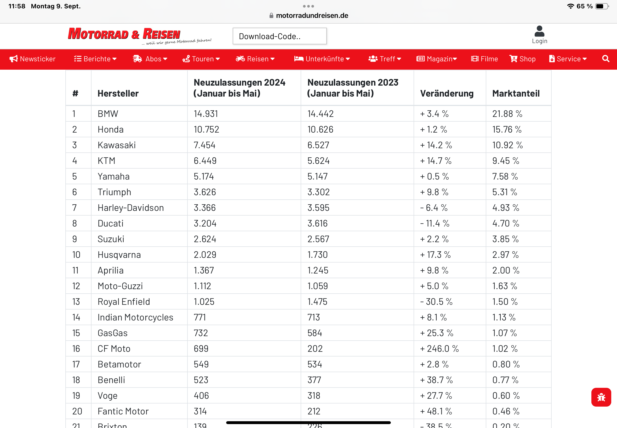

Von wegen Umsatzrückgang:
Deutschland ist nun mal nicht die Insel der Glückseligen. Der Rest Europa (und der Welt) spielt da eine wesentlich größere Rolle. Und dort scheint es für KTM wohl anders auszusehen. (Zumal ich diese Quelle für maximal unseriös halte)
