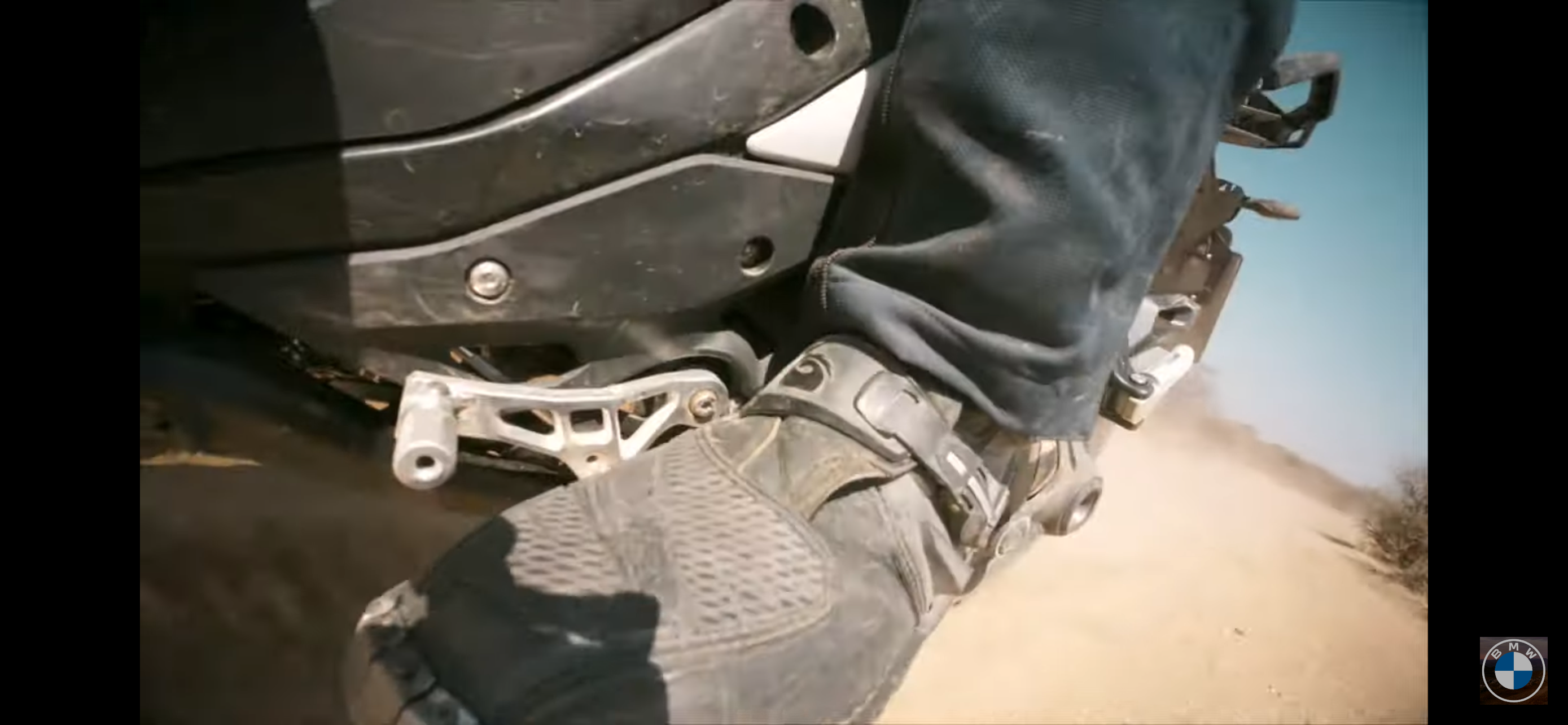

kann es sein das BMW bereits auf das Thema Kunststoff Schalthebel kurzfristig reagiert hat.
Bei der Trophy 2024 die ja im Moment läuft sieht es aus das eine andere Variante verbaut ist die man momentan in Serie bekommt ob Kunststoff oder Alu

Diese Motorräder entsprechen nicht dem Serienstand, sondern sind für den Zweck optimiert worden. In der BMW Dokumentation nachzulesen.
Auszugsweises Zitat:
Über die GS Trophy Competition Bikes
Bei der GS Trophy 2024 feiert das BMW R 1300 GS Trophy Competition Bike sein Debüt, eine leistungsstarke Maschine, die exklusiv für dieses Event entwickelt wurde. Der luft- /flüssigkeitsgekühlte Zweizylinder-Boxermotor der R 1300 GS mit seinen 1.300 cm3 leistet 143 PS und ein Drehmoment von 145 Nm; darüber hinaus ist das Motorrad mit speziellem Offroad-Zubehör ausgestattet wie Motorschutzbügeln, einstellbaren Fußrasten und robusten Kreuzspeichenrädern für schwierigstes Terrain.
Zitatende
BMW Motorrad stellt die International GS Trophy 2024 in Namibia vor. Die neunte Ausgabe des Events kehrt zu seinen Wurzeln in Afrika zurück.
Wer den Schalthebel aus Kunststoff gerne möchte, kann ihn sich doch - anstatt hier zu lobhudeln und "schönzusaufen" - gerne an seinem Motorrad zur Gewichtseinsparung, Aufrüstung auf den Stand der Technik etc. nachrüsten. Er ist mit ungefähr 120 Euro für ein Kunststoffteil auch sehr preisgünstig zu haben.

ja aber wohl mit den üblichen Serienparts
das einzige wirklich andere Teil bzw. interessante Teil an dem Bike wäre wohl der Schalthebel. Der wird aber bei dem Video vom "Trophy Competition Bike" nicht gezeigt oder erwähnt. In dem Video scheint auch der normale Aluschalthebel verbaut zu sein aus dem Enduropaket (siehe auch die Links in dem Video). Vor Ort bzw. bei der Competition in Namibia scheint sich BMW auf diesen Schalthebel aber auch nicht zu verlassen und es ist noch ein anderes Teil in Namibia bei den Bikes verbaut.
Für mich auch kein Beinbruch, besser geht halt immer. Vielleicht stellt das BMW das Bike ja am Ende nochmal komplett vor was wirklich alles für die Competition verändert wurde.

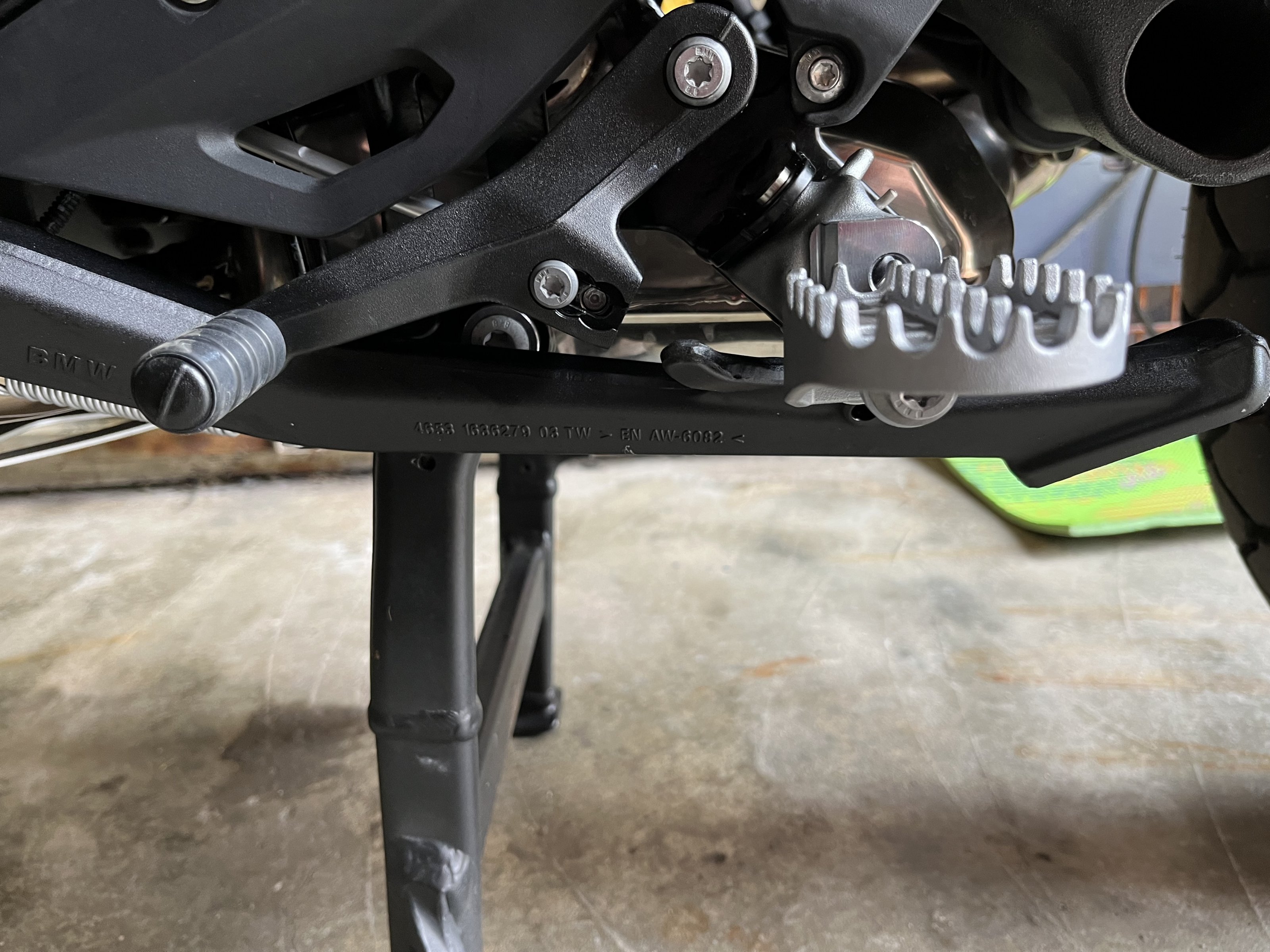

Ich hab mir heute den Enduroschalthebel montieren lassen. Gibt mir für meine Reisen eine besseres Gefühl. Es bleibt die Erkenntnis, bei der nächsten GS ist Enduropaket das erste was ich nach dem Modellnamen sagen werde. 😂

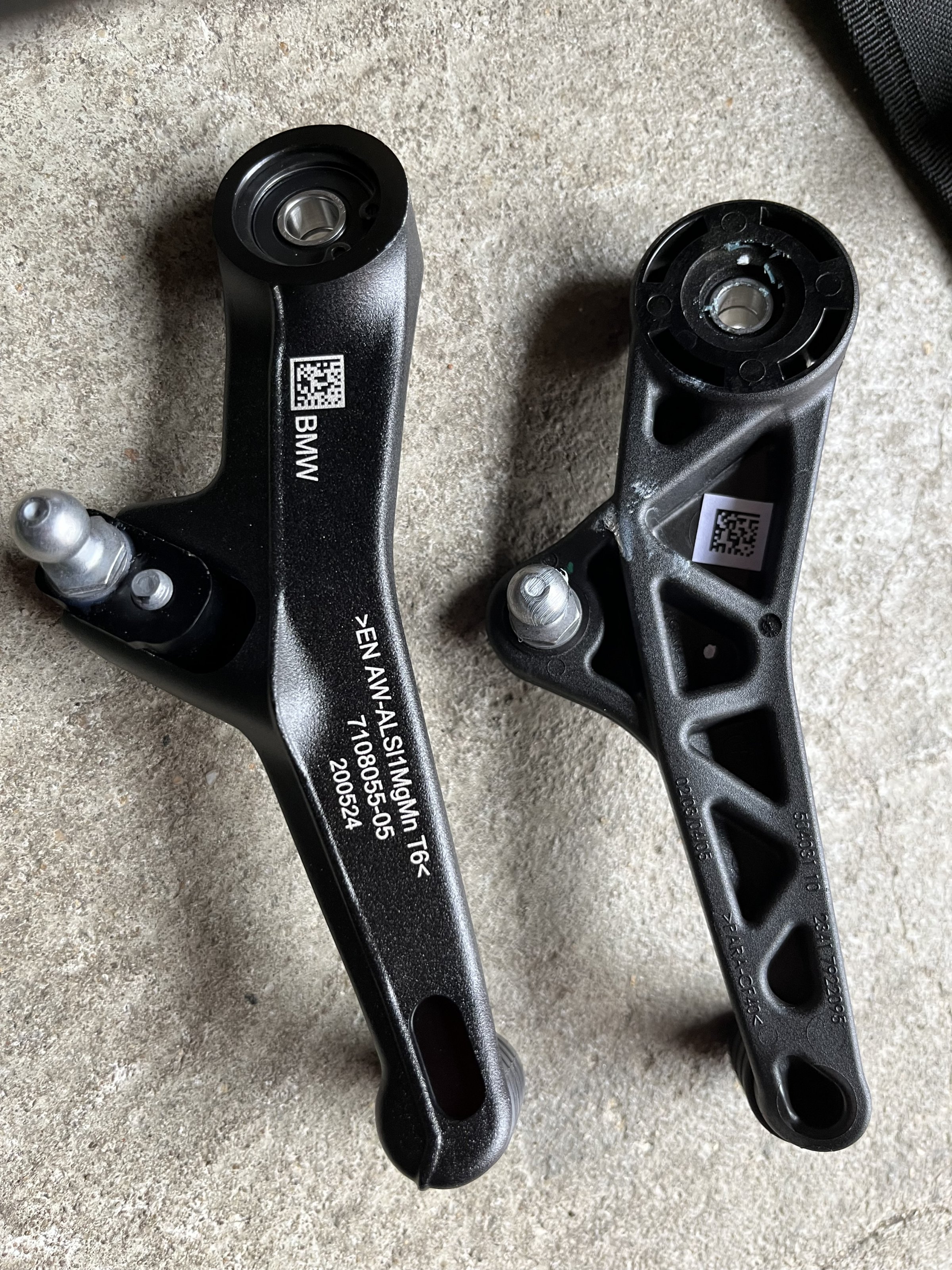

Ich habe heute den Enduroschalthebel montiert. Der Kunststoffhebel hat übrigens dieselben 2 Kugellager im Gehäuse wie das Aluteil.
Und der Enduro-Hebel ist zusätzlich mittels einer Schraube in 3 Stufen in der Höhe verstellbar.
Ich kann mir im Moment keinen Grund vorstellen weshalb beide Teile gleich viel kosten.

Ob der Alu-Hebel aus Guss wirklich viel mehr aushält..? Verbiegen und zurückbiegen wie bei Stahl geht wohl nicht. Wo mMn auch am falschen Ende gespart wurde (bei dem Preis eigentlich unverschämt) ist, dass das Teil mit dem Schaltgummi nicht nach hinten einklappen kann. Normalerweise gehört das bei einem Enduro-Hebel zum Standard.
