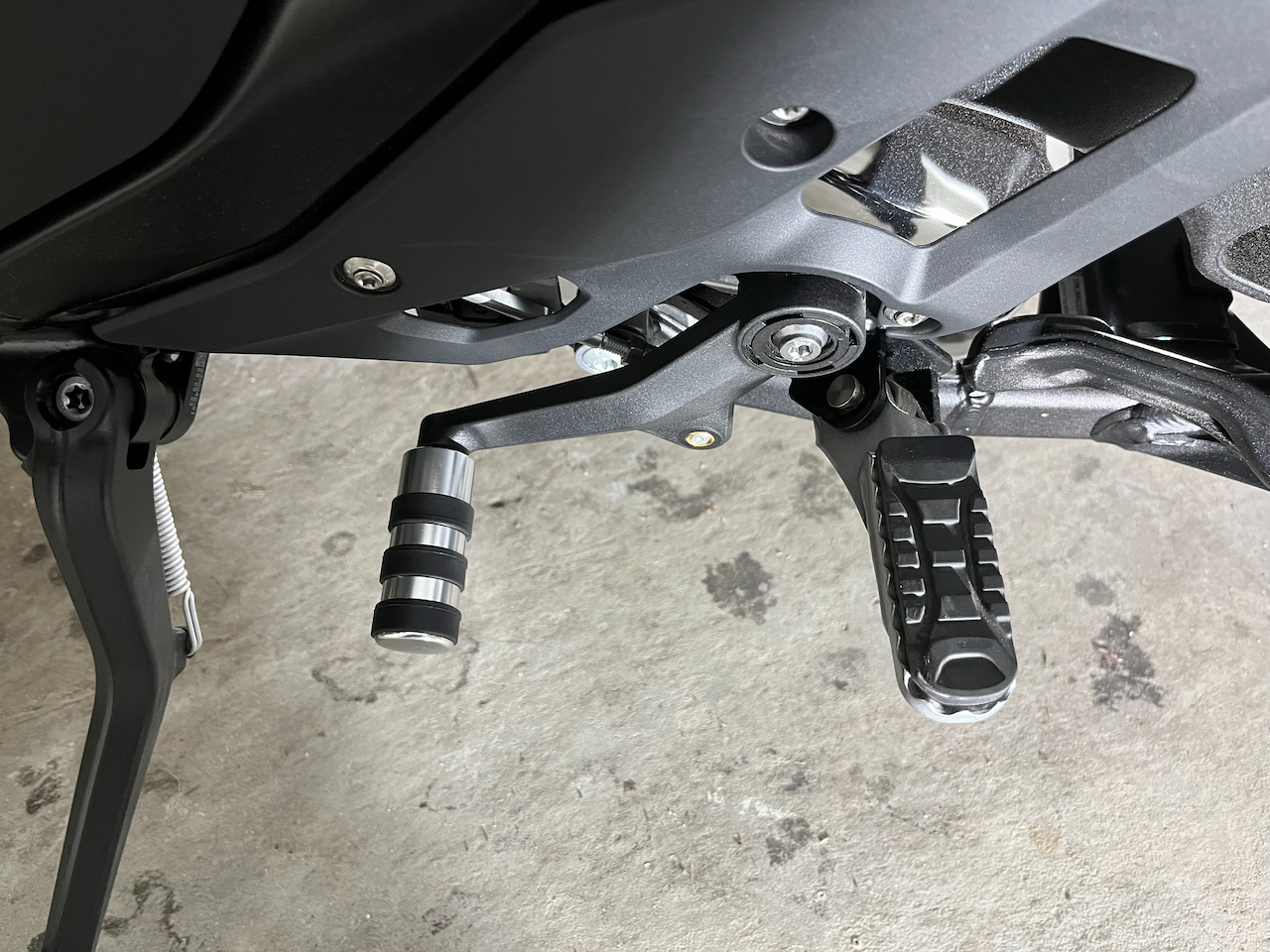

Ja nach 500Km jetzt gewöhnt man sich langsam dran. Der Assi braucht noch ein bisschen Programmier-Nachbesserung. Der von der 1250er war mit der neusten Software fast smoother. Hier ruckt es teilweise schon. Ab dem 3. Gang gehts gut, drunter gibts Sprünge. Runterschalten Null Problem, das funktioniert astrein. Bei gleichbleibender Geschwindigkeit ab dem 4. Gang geht ruckfrei, drunter ruckts. Wo ich einfach Mühe habe ist mit dem Schalthebel. Irgendwie hab ich immer Mühe, das Ding sauber zu erwischen. Irgendwie zu klein. Hab mir jetzt von Wunderlich mal die Verbreiterung bestellt, welcher 1cm breiter ist. Hoffe damit besser greifen zu können, auch werde ich ihn im Einfahrservice etwas weiter nach unten stellen lassen.
Gestern hatte ich aber weniger Mühe damit wie vorgestern. Hatte festere Schuhe an, welche beim Zehen absolut steiff sind. Damit gings einiges besser wie mit dünnen Sommerschuhen. Man kann damit kräftiger Schalten, ohne dass der Zehen danach schmerzt.
Ebenso muss man beim Raufschalten extrem darauf achten, superschnell zu schalten und sofort lösen. Sonst ist die Zündunterbrechung zu lange und geht dann voll in den Motorbrems-Modus. Wenn man ganz schnell schaltet, kein Problem.
Präzise ist das Getriebe, aber an das Rustikale muss ich mich noch gewöhnen. Heisst vom Geräusch her. Erhoffe mir aber Verbesserung mit Verbreiterung und Runtersetzen.

So, gestern noch die Wunderlich Schalthebelverbreiterung eingetroffen und heute mal montiert. Kurz mal 30Km gefahren. Fühlt sich wesentlich besser an. Vorher konnte ich den Griff einfach nie richtig greifen oder halb abgerutscht und daher schlecht zu schalten. Jetzt viel besser! Super Griff, keine Fehlgriffe mehr und schaltet sich daher nun viel besser. Bisher absolut zufrieden. Jetzt mal noch 400Km bis Einfahrservice und dann mal schauen, ob er noch etwas tiefer muss, aber so Stand heute nicht mal nötig. Wirklich super. Geht jetzt wirklich gut mit dem Getriebe.

Danke für diese Erfahrung, das werde ich wohl auch mal ausprobieren.
