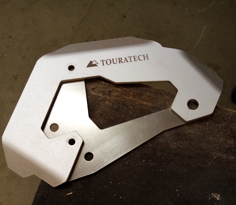

OT:
Gab es mal für meine von Teuertech.
Mittlerweile nur noch bei Ali zu bekommen.
Wenn ich ein paar fertige elektronische Schaltungen brauche die ich in China für 5€ das Stück bekomme und der deutsche Händler dafür 25€ pro Stück will, bestelle ich in China.
Genau so kauft auch BMW und Co ein und alle freuen sich, dass sie ein "deutsches" Fahrzeug haben.
