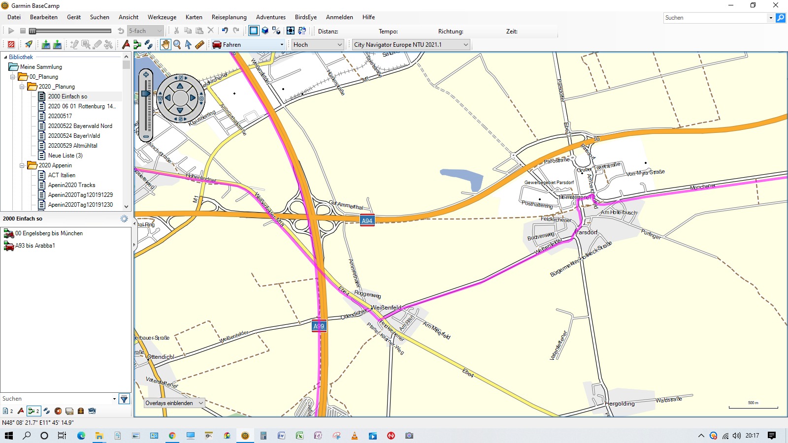

hallo zusammen,
ich glaub ich hab da schon mal was dazu gelesen - finde aber das und somit die Lösung (wenns den eine gab) nicht mehr.
habe heute festgestellt, daß BC bei der Routenberechnung quasi die Route etwas neben die eigentliche Strecke "verschiebt"
hatte ich bisher noch nie
habe aktuell keine (mir bekannte) Updates gefahren
  • BC 4.6.2. - ich weiß es gibt neuere aber wg. der Integration eines Cloud-Speichers bin ich dabei geblieben

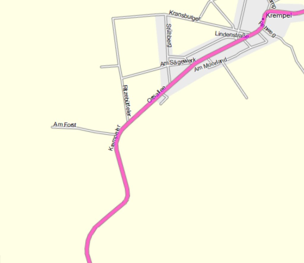

Hast du die Route mal - jetzt - neu berechnet? Ggf. auf einer veralteten oder anderen Karte erstellt?

bisher hatte ich das auch so bzw es ist mir nichts anderes aufgefallen...
und so hätte ich es auch gerne wieder

ja, auch ein davon gerechneter Track ist so daneben
auch an der verwendeten DB scheint es nicht zu liegen - hab die mal gewechselt - das selbe.
auch den Rechner hab ich schon neu gestartet..

Route neben der Straße
Zitat von dort:
"Nachdem ich die Kompassnadel etwas nach rechts und links verdreht habe, ist die fehlerhafte Darstellung verschwunden.
Ich bin mir aber ziemlich sicher, dass zuvor die Nadel exakt auf Norden ausgerichtet war.
Und das Problem ist nicht reproduzierbar. Also kann ich kein Tipp zu dieser "Einstellung" loswerden. "

Top :super: :verehren:
das scheints gewesen zu sein - wohl mal etwas "verklickt" und schon ....
