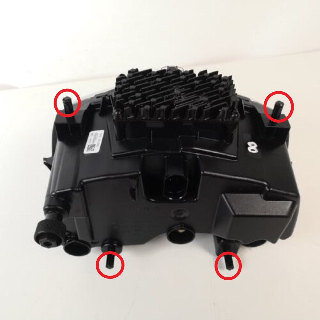

Hi. Bin grad in Südamerika. Durch vieles Gravel fahren hat sich mein Scheinwerfer gelockert/gelöst???? Bei meiner BMW F750 GS Wie kann ich das Festmachen?
Lg

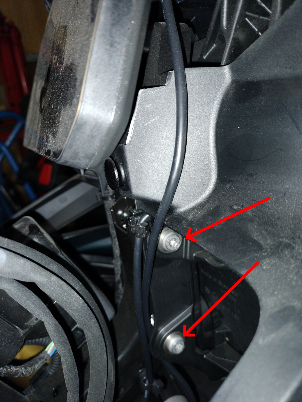

Schau mal ob die 4 Schrauben unter dem Display fest sind - Jeweils 2 recht und links am Rahmen.
Hier werden viele Bügel für Zusatzscheinwerfer angeschraubt. Wenn die Locker sind, wackelt alles im vorderen Bereich, inklusive dem Scheinwerfer.
