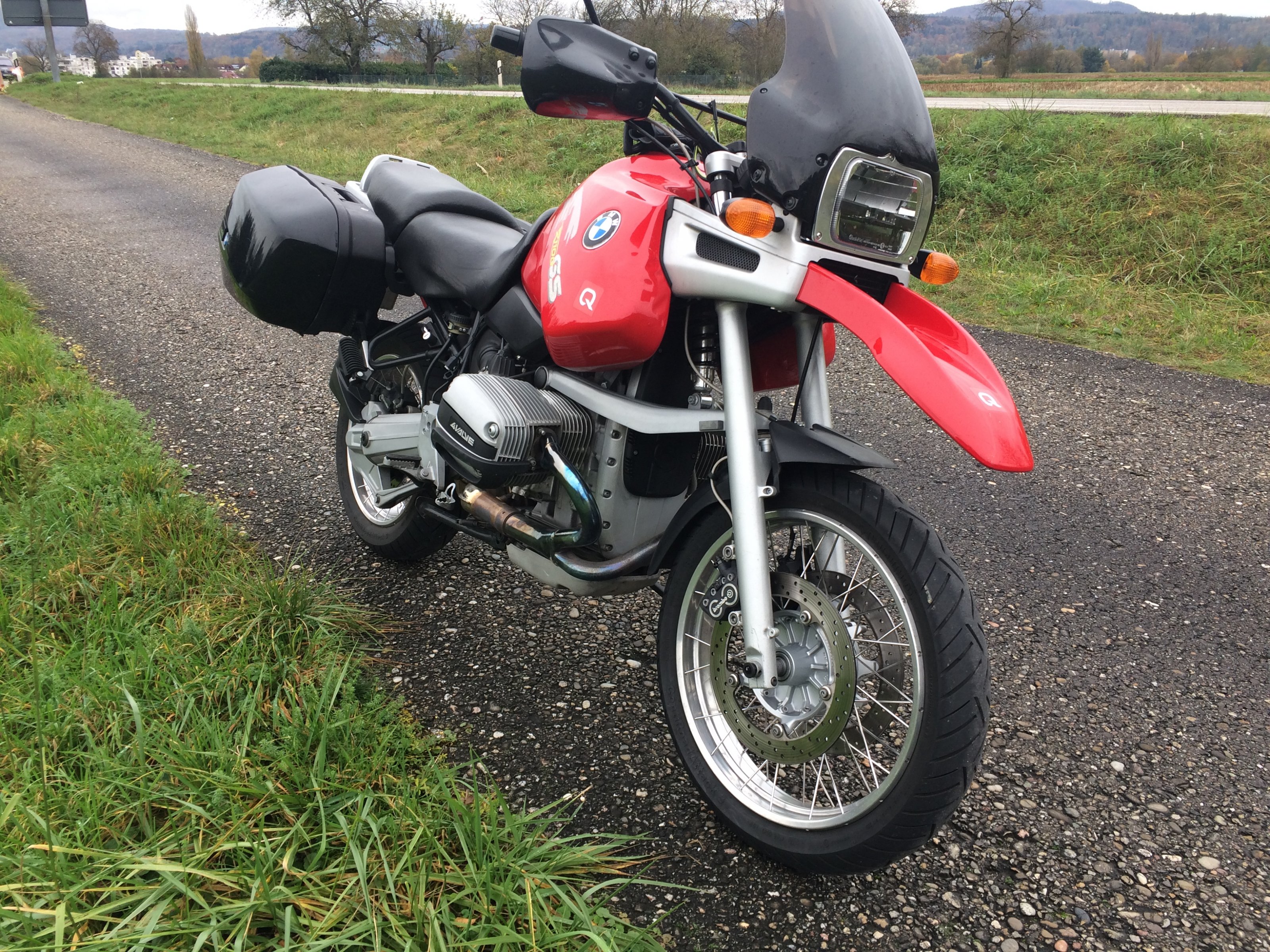

Hallo Jürgen,
sieht sauber und ordentlich aus :thumb_up:
Lohnt sich der Umbau, also lichtmäßig?
MfG Gärtner
wernerju
wernerju
11.04.2019
479
Landkreis Lörrach
R 1100 GS 1994
Hallo Gärtner,
so schlecht, wie der Busscheinwerfer geredet wird, ist er gar nicht. Das LED Licht hat jedoch mehrere Vorteile: es ist heller und kontrastreicher damit strengt es das Auge nicht so an. Mehr als mit H4 sieht man zunächst mit LED auch nicht - nur eben entspannter. Jetzt das LED Fernlicht - das ist WOW. Schon mal bei Flutlicht Motorrad gefahren? Da hat der LED eine gute Ausleuchtung und hell und kontrastreich geben einen guten Blick auf das was da kommt. Ein bisschen muss man sich dran gewöhnen, wenn das Fernlicht wieder aus ist. Da ist der Unterschied Flutlicht ein - aus im Vergleich zum Buslicht größer. Das ist zuerst ungewöhnlich und kann sogar verunsichern, obwohl man objektiv ja nur auf Abblendlicht geschaltet hat
Die Ausleuchtung in der Kurve, also bei Schräglage, ist ja bei allen Motorradscheinwerfern ein Problem: gerade da wo man hinfährt wird’s nicht beleuchtet - zur Kurve hin taucht der Lichthorizont ab. Das ist mi LED auch so. Wo Licht, da Schatten ist bei LED subjektiv krasser und da liegt wohl ein wesentlicher Aspekt, der bei LED oft ungewohnt ist: blickt man erst in den Lichtkegel und dann seitlich ins Dunkle, dann wirkt in dem Moment das Dunkel nahezu schwarz. Als Motorradfahrer mit langer H4 Vita ist das erst mal komisch bis oho allessodunkelhier.
Nun, wenn man sich an diesen Kontrast gewöhnt hat, es gibt wohl nur noch Vorteile. Neben dem, dass man selber mehr sieht, wird man mit LED auch von anderen besser gesehen. Das habe ich tatsächlich so erfahren. Scheinbar wird die Lichtfarbe von LED besser wahr genommen. Schließlich sollte LED nicht kaputt gehen oder erst nach 20.000 Stunden, hm auch n Argument. Auf jeden Fall zieht er nicht viel Strom.
Also, letzten Monat hatte ich nochmal den Bussi drin, weil ich selbst nochmal vergleichen wollte. Den Bussi finde ich nicht so schlecht. Der LED ist auf jeden Fall heller und kontrastreicher und wird wohl vom Verkehr besser wahrgenommen. Letztlich fahr ich häufig auch nachts.
Daher find ich: LED lohnt sich.
Grüße Jürgen
