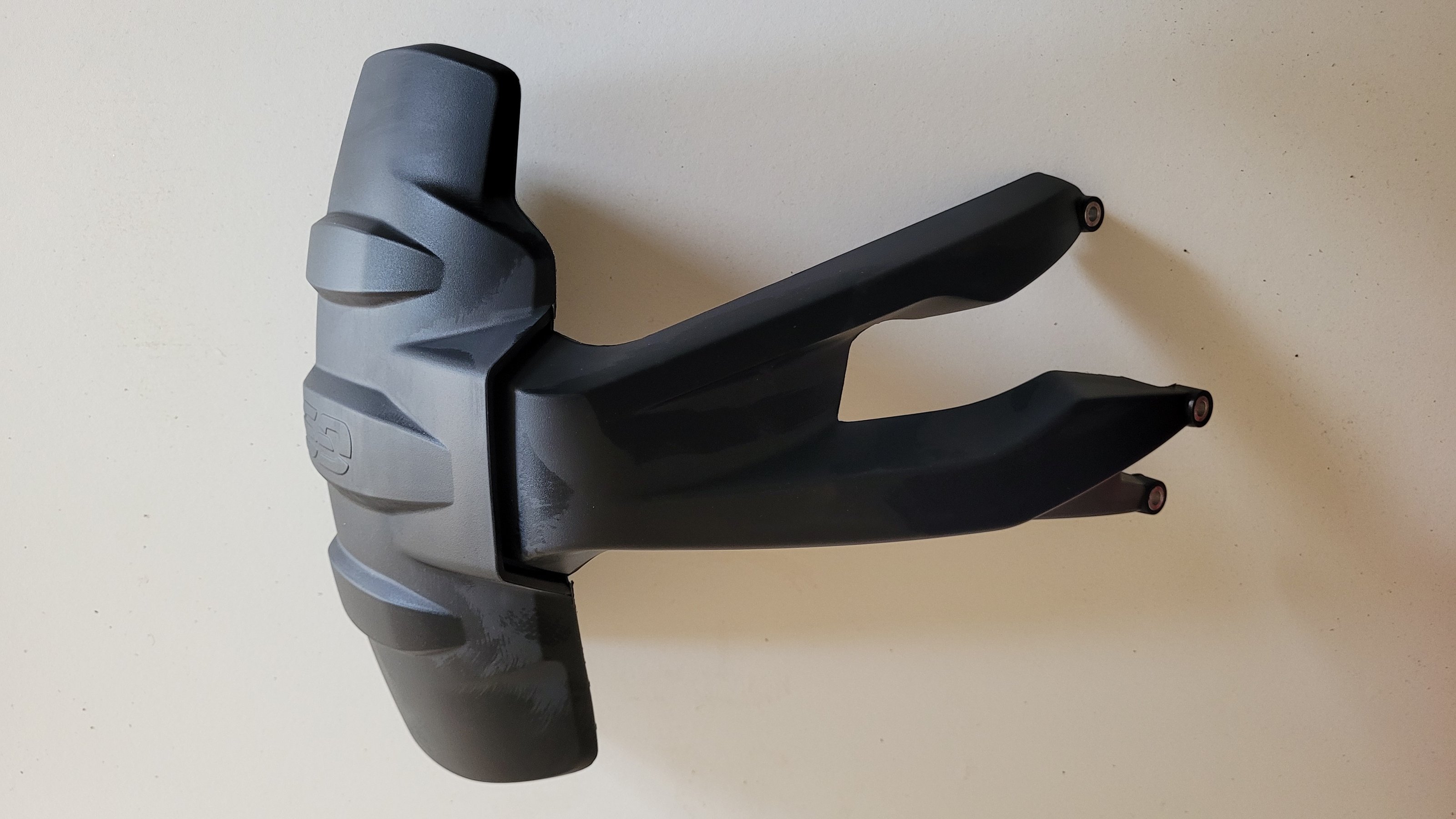

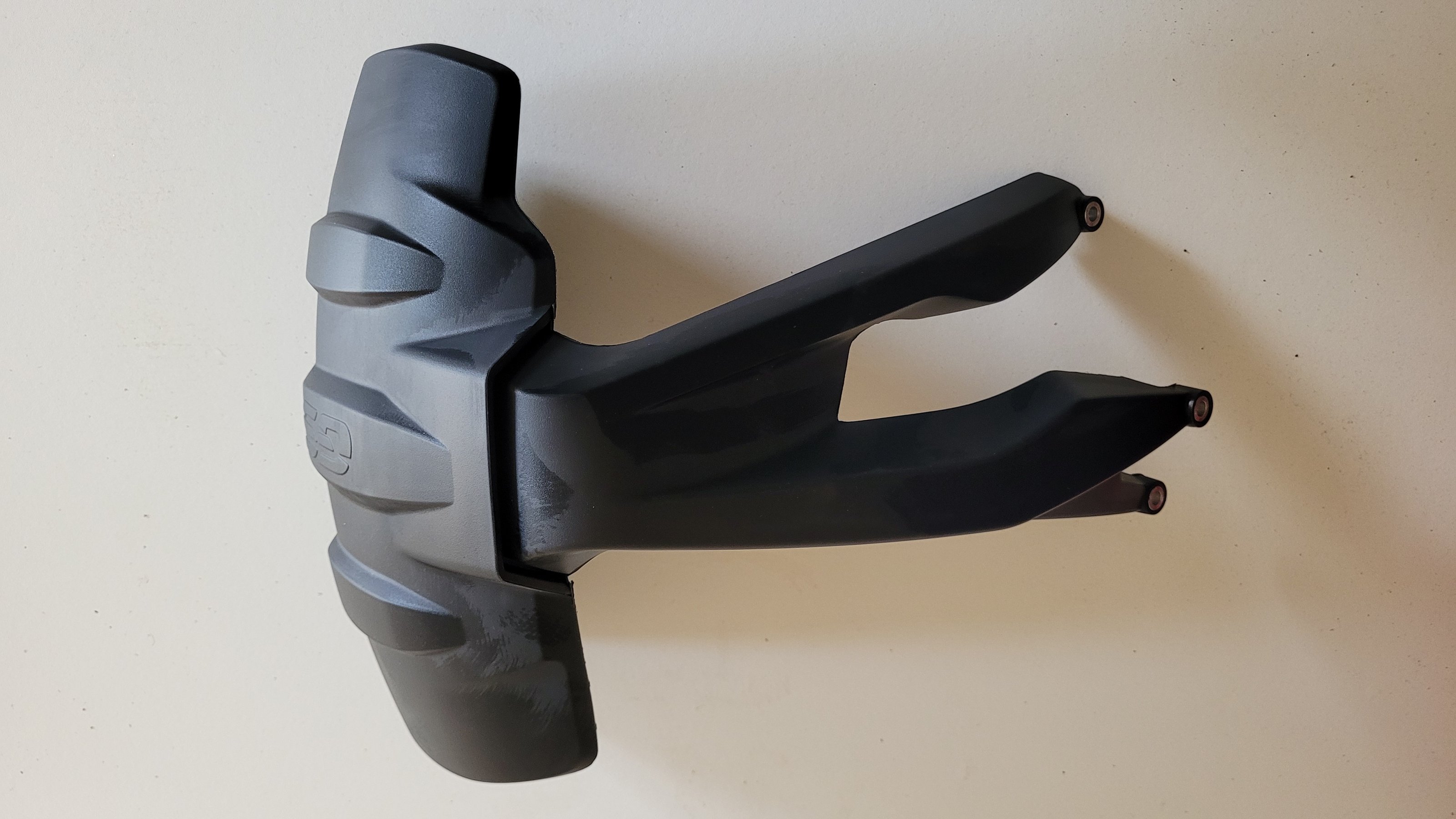

Mach mal den Eislöffel ab, dann wird’s weniger bis gar nicht mehr spürbar.
is zumindest bei mir der Fall.
Simondana
Simondana
31.12.2019
184
Echt irre ...das wird jetzt seit 5 Jahren diskutiert und es weiß keiner sicher wo es herkommt.
Hatte es beim meiner 1200 LC und jetzt auch bei der 1250er. Hab mich dran gewöhnt.....
Was ist den mit dem "Eislöffel" gemeint ...??
