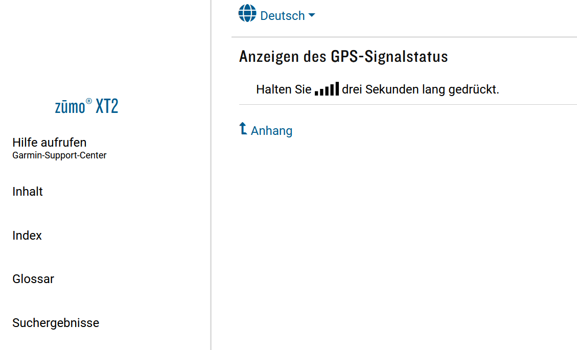

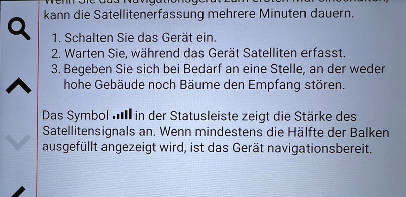

Zunächst mal scheint der XT2 diese Satelliten Ansicht nicht mehr zu haben. Zumindest habe ich sie nicht gefunden. Das integrierte Handbuch sagt Folgendes:

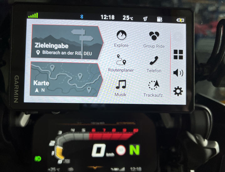

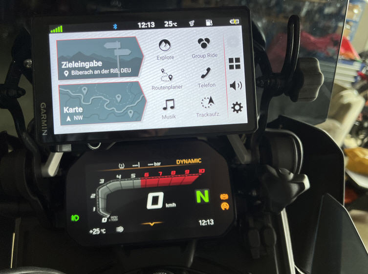

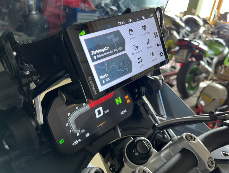

Das Motorrad steht in einer Halle mit Aludach, Fensterfront, Türe und Tor zu.
Zündung aus und Zumo im Halter, voller Empfang !
Zündung und TFT an, immer noch voller Empfang.
Motor an, immer noch voller Empfang
Der Zumo steckt mit dem 3A Adapter in der original Halterung

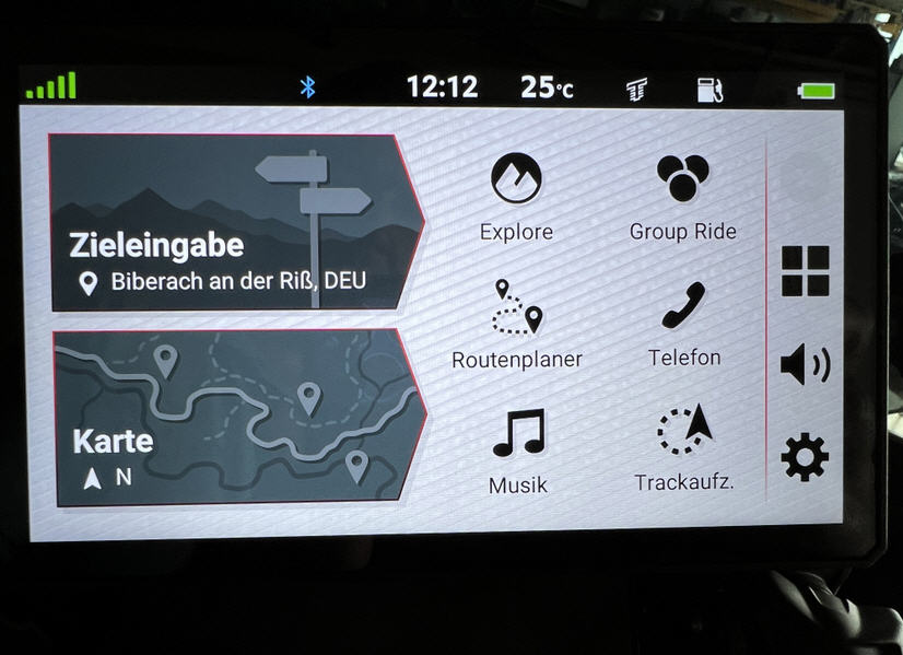

Trotz der nicht optimalen Umstände im geschlossenem Raum hat zeigt mein Zumo XT2 alle Balken, egal ob TFT und Motor an oder aus sind.

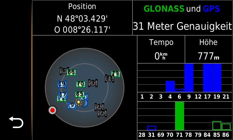

Wenn man die Empfangsbalken für einige Sekunden "gedrückt" hält, kommt dann eventuell die detailierte Anzeige des Satellitenempfangs ? Geht so beim BMW Navi VI.

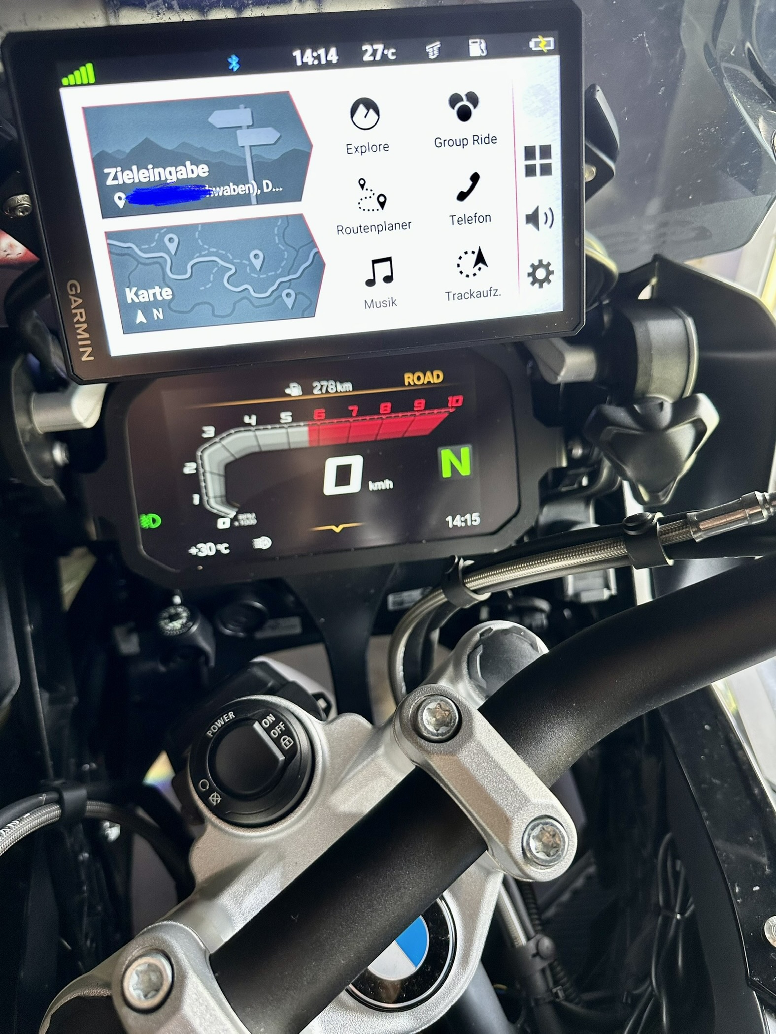

bei mir hat das Navi, wie bei @MichaelBC auch beste Sat-Sicht mit allen Balken. (trotz suboptimaler Bedingungen in der Garage)

schaut beim NAVI VI so aus:
So lässt sich die Empfangssituation noch besser bewerten. Die Balken über den Satellitennummern zeigen die jeweilige Empfangsstärke an

Geht bei mir auf XT2.

Auf Wunsch kann ich noch die Screen Shots von neben dem Mopped posten, schaut genau so aus. Keinerlei Effekt beim Zumo XT

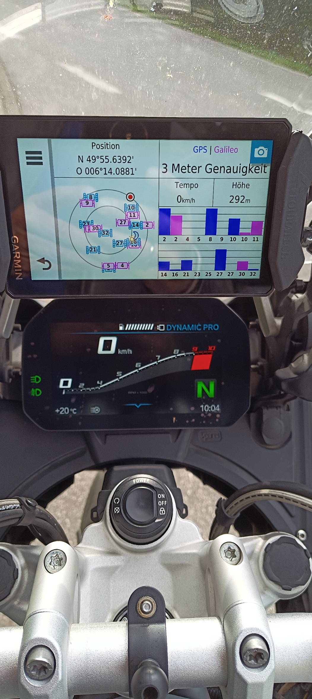

Ich war vorhin nochmal in der Garage, wenn man genau in der Ecke drückt kommt das Satelliten Info Feld jetzt bei mir auch. Ich habe das Gefühl, dass das TFT den Empfang ganz schön stört. Besonders beim Ausschalten ist kurzzeitig alles weg und die Genauigkeit geht auf 22 Meter zurück. Dann fängt es sich wieder.
Was mir auch aufgefallen ist, ist dass der XT2 sowohl GPS und Galileo als auch die chinesischen BeiDou Satelliten empfängt.
Um Auszuschließen, dass ich mir das nur einbilde habe ich Euch zwei Videos gemacht wobei ich zwei mal die Zündung ein und ausschalte. Einmal in der geschlossenen Halle wo der Empfang noch perfekt ist und einmal in Freien.
In der Garage:
Im Freien
Vielleicht hilft das ja weiter.
