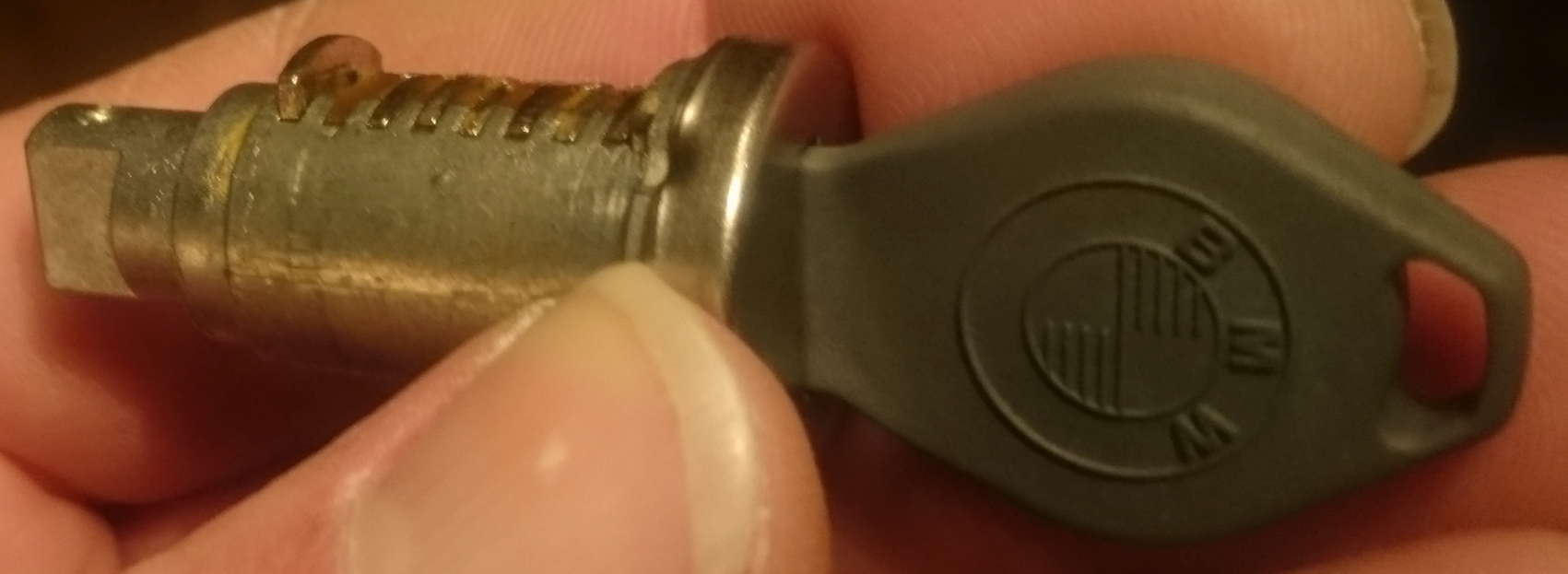

Keine Ahnung...
sieht ohne Schlüssel so aus:
mit Schlüssel schaut ein Plättchen am Ende heraus...

ist das ein Original BMW Schließzylinder - die Farbe ist so ganz anders. Ist das eine Plättchen in der letzten Rille oder gibt es auf der anderen Seite noch eine
Rille die weiter hinten ist ( hier auch mal bei 4:55 das Sicherungsplättchen )

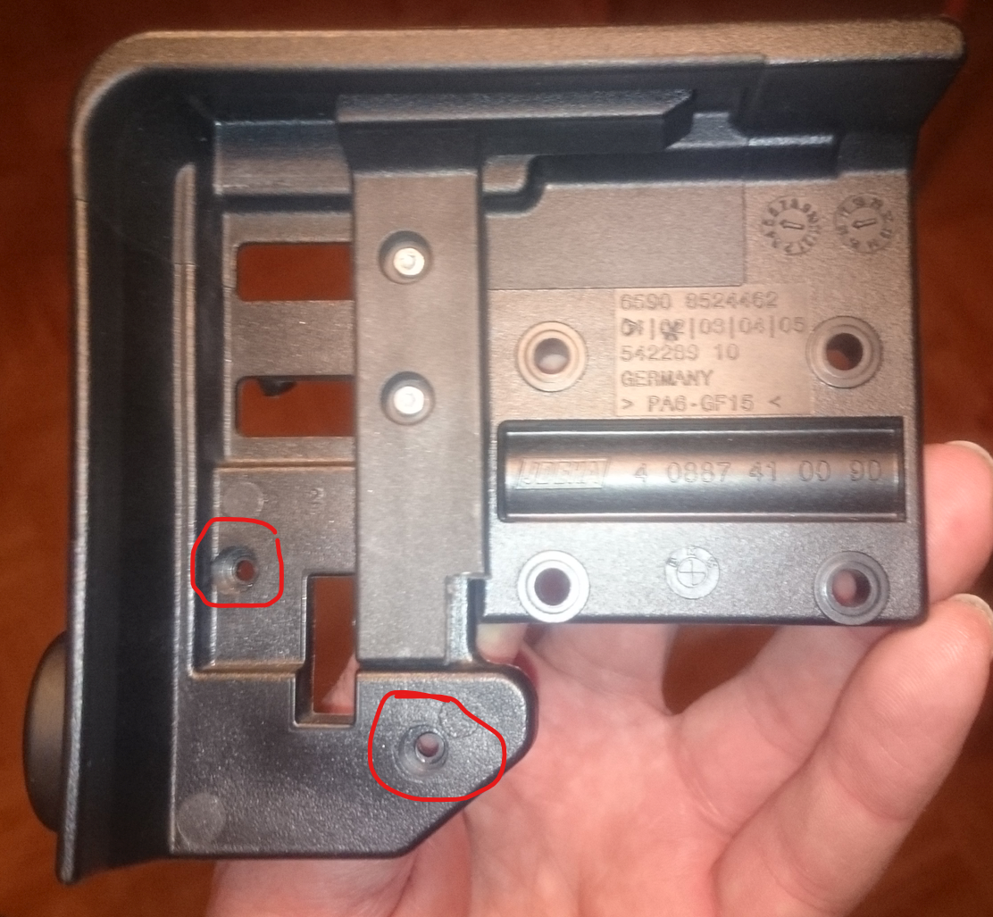

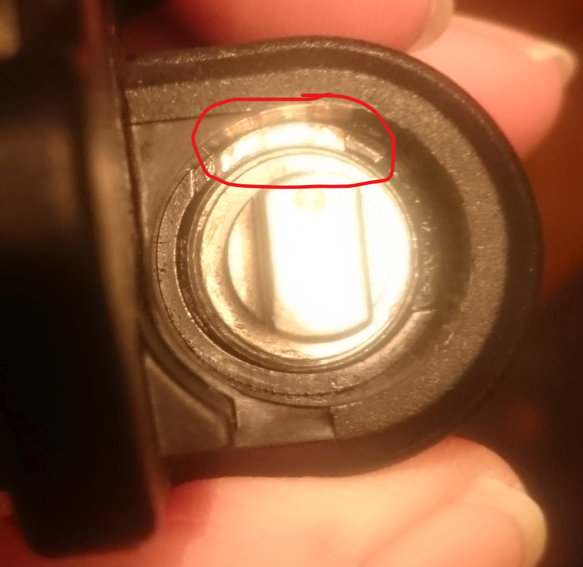

habe mal bei mir geschaut: Mit einem 7er Torx (T7) die beiden Schrauben der Abdeckung raus, Abdeckung weg, Schlüssel rein, auf "aufschließen" drehen und die Kunststoff-Verriegelung vom Schließzylinder abziehen.
Dann kann man oben das Schließplättchen sehen, das den Schließzylinder in der Halterung hält:
Bei rausgezogenem Schlüssel kann ich das mit der Spitze einer Taschenmesserklinge zurück schieben, dann das Schloss ca 0.5-1mm zurück drücken, dann erst mal Schlüssel rein (sicher ist sicher). Das letzte Schließplättchen schaut auch bei gestecktem Schlüssel heraus (wird durch eine Feder herausgedrückt):

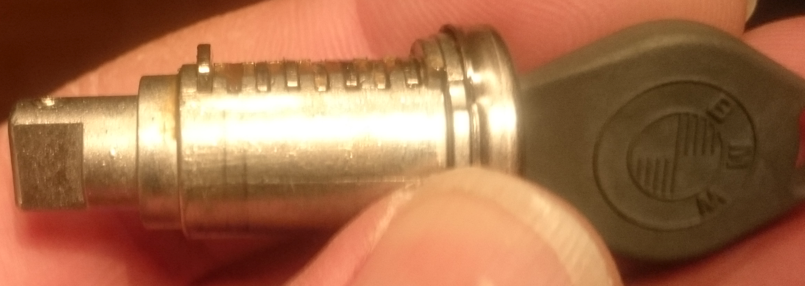

Also das letzte Plättchen schaut heraus.
Der Zylinder müsste original sein.
Ich habe die GS zwar gebraucht gekauft, aber die Schlüsselnummer auf dem Zylinder (auf meinem Foto unkenntlich gemacht) spricht dafür.
