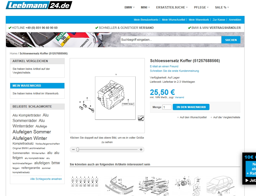

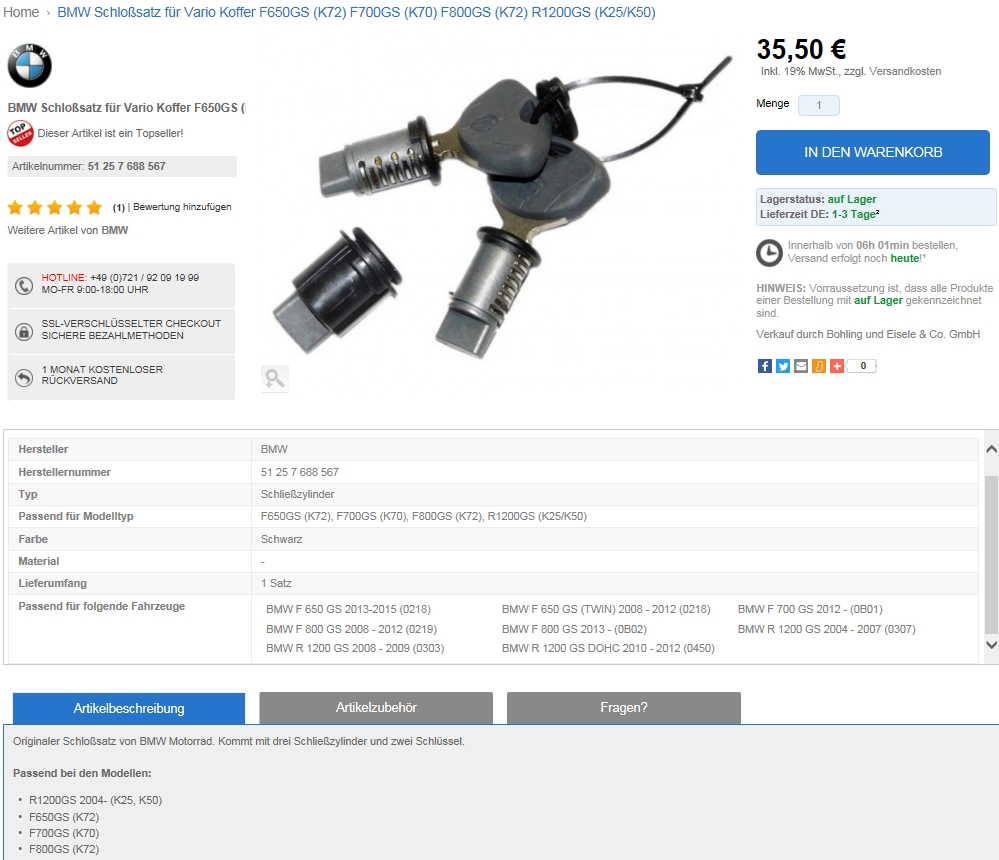

Kann mir jemand sagen, ob es auch einen Schlosssatz für die Vario-Koffer gibt, in dem Schlüssel enthalten sind?
Ich möchte aus bestimmten Gründen keine Gleichschließung.
Im Katalog bzw. in der Preisliste werden nur "Schließzylinder nach Code für Fahrzeug und/oder Koffergleichschließung"
oder der "Reparatursatz Schließzylinder" aufgeführt. Bei denen liegen ja keine extra Schlüssel bei.
Google spuckt das hier aus:
Nach den Angabe auf dieser Seite sollen die Schlösser bei der K50 passen, nach RealOEM jedoch nicht.
Kann da jemand helfen?

RealOEM sagt dazu:
Teil 51257688566 wurde in folgenden Fahrzeugen gefunden:
•K25 (R 1200 GS)   (12/2002 — 12/2012)
•K70 (F 700 GS)   (06/2011 — 03/2016)
•K72 (F 650 GS, F 800 GS)   (10/2006 — 03/2016)
Also genau wie bei dem von mir angegebenen Artikel.

Ja, das Bild hab ich dort auch gefunden.
Aber ich kann auf der Leebmann-Seite nicht erkennen, für welche Maschinen die Teile passen.
Bin ich jetzt so blind?!?!:schulterzucken:

Danke.
Bringt mich alles nicht weiter.
Mache doch mal bitte einen Screenshot, damit ich weiß, was Du meinst und wo genau stehen soll, für welche Modelle.
Wenn ich die Nummer eingebe, erhalte ich nur diese Anzeige, und da steht nichts...

Da steht doch K50, auf der Buchtseite auch, wenn die nicht passen kann man sie doch zurück schicken.
