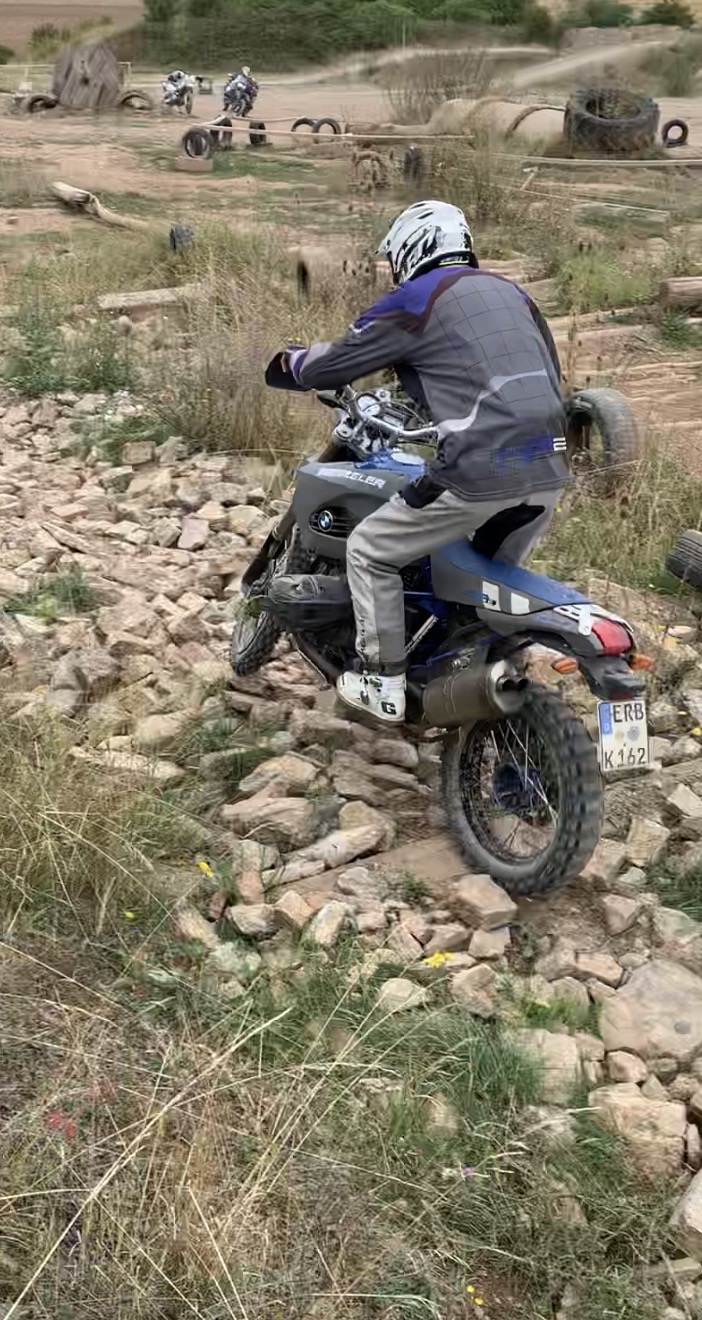

Anschauungsobjekt: Hinten mit Excel Felge, die nicht über den Mantel hinausgeht, vorne Kreuzspeiche. Hinten ca. 1,7bar mit Reifenhalter gefahren, wenn's schnell wird mit Mousse

Ich hatte bei Schäden (Kratzer u.ä.) an Felgen auch eher an Situationen wie auf dem Foto von @geesler gedacht. :wink:

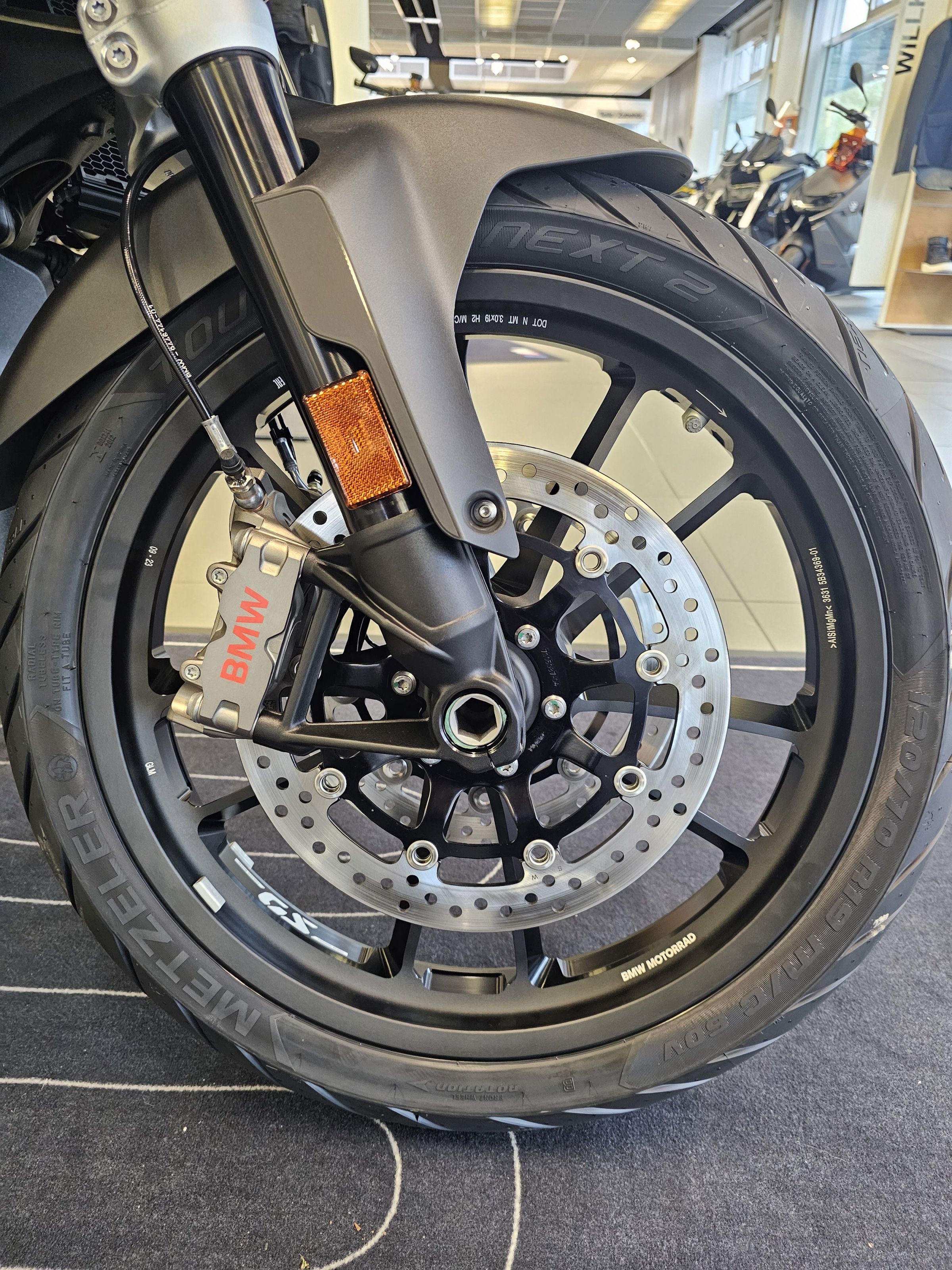

Mir ist bei Recherche aufgefallen, dass die Schmiedefelge schwingend gelagerte Bremsscheiben hat. Diese hatte der Vorführer mit Gussfelge nicht. An der Sportbremse kann es nicht liegen, die hatte der Vorführer an Bord.
Andi#87
Andi#87
07.11.2010
20.984
42781
R 1250 GSA 2019
Die Floater an den Felgen der K 1600 GT sagen genau so aus wie bei den Schmiedefelgen. Was auch immer der Grund ist
CarloEnrico
CarloEnrico
27.05.2021
131
NRW
R1300GS, Kawasaki Z900RS, Ducati 900SL und 996SPS/F
Die Bremsscheiben für die Schmiederäder haben einen Aluspider wie bei vielen Straßenmotorrädern.
Bei Speiche und Gussrad sind die Reibringe direkt an der Nabe befestigt.
Wahrscheinlich hat das Fertigungs-Gleichteil-Gründe.
Schwimmend sind wohl beide Bauarten.
