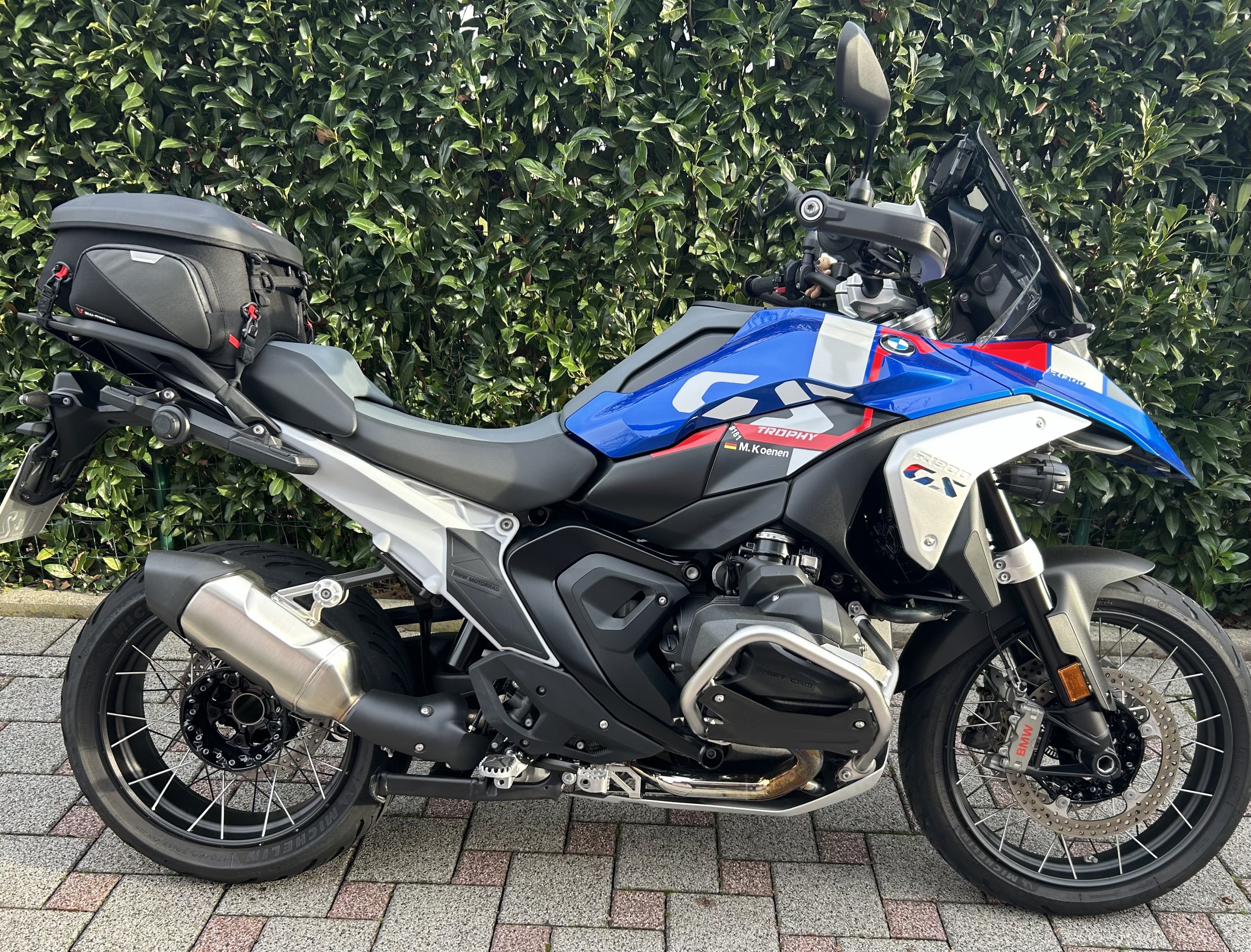

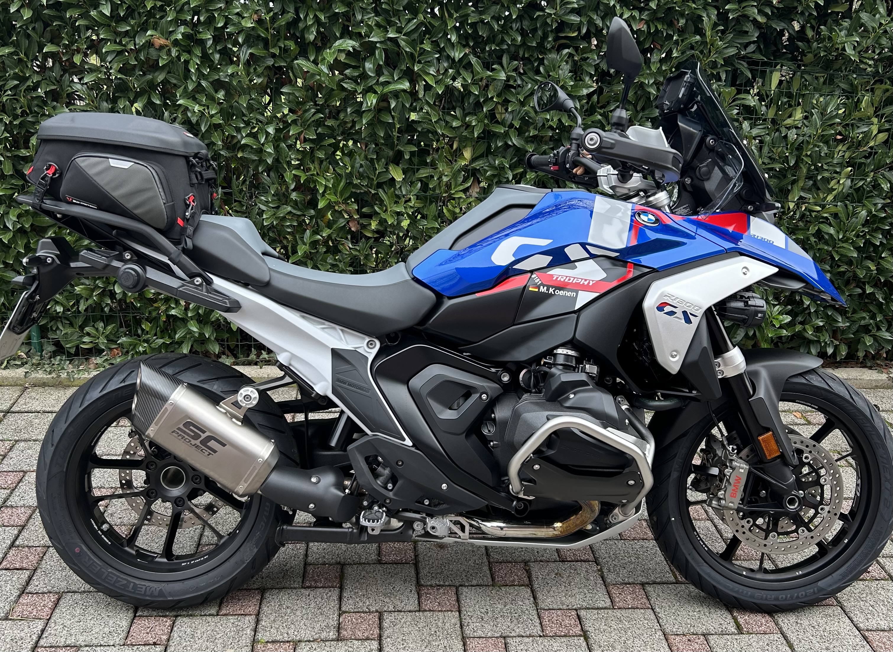

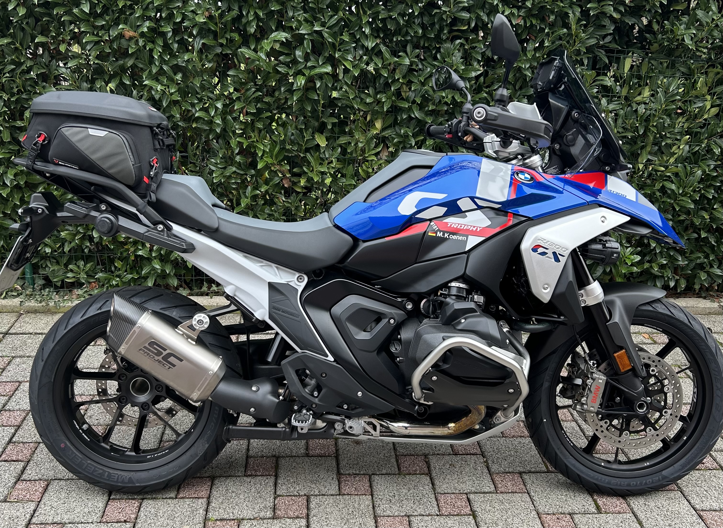

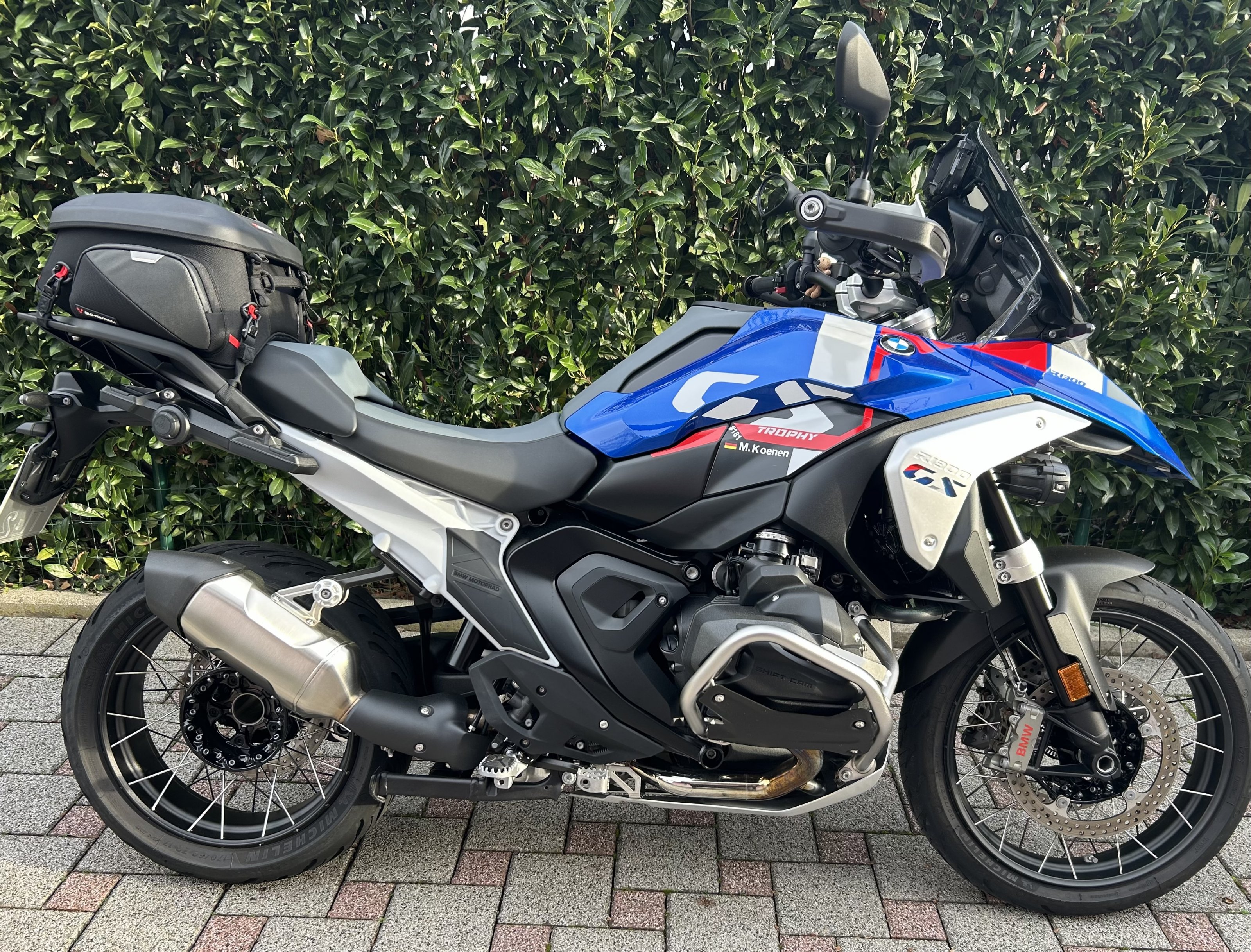

Bin jetzt die Speichenfelgen mit dem Michelin Pilot Road für 1700 km gefahren und seit letzter Woche hab ich die Schmiedefelgen mit dem MTN2 drauf… seither ca. 300 km damit gefahren und finde es ist ein unterschied wie Tag und Nacht… Der unterschied ist schon beim schieben des Motorrad spürbar auch das Kurvenverhalten, das einlenken in die Kurve und das raus beschleunigen ist ein ganz ein anderes… Für mich ist der unterschied spürbar besser…
Und nein, ich behaupte das liegt nicht am Reifen…

Sehr gute Auspuff- und Felgenwahl!!

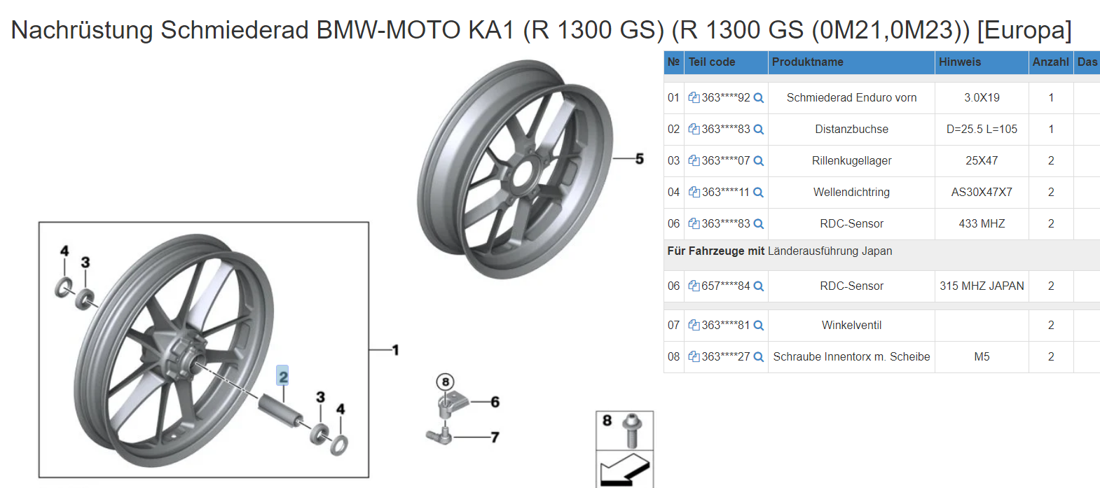

Ich erwäge den Kauf eines zweiten Satzes Felgen (Schmiedefelgen zu Speichenrädern) damit ich schnell von Straßen- auf Endurobereifung wechseln kann.
Weiß jemand was neben den Bremsscheiben, dem ABS-Ring und den Luftdrucksensoren zusätzlich notwendig ist für den Betrieb?

Reifen! :cool: … und Radschrauben. Ob die gleichen Radschrauben wie beiden Speichenrädern verwendet werden könnrn eiß ich aber nicht…

Ja, die Vorderachse und Schrauben können ja von den bisherigen Felgen verwendet werden.

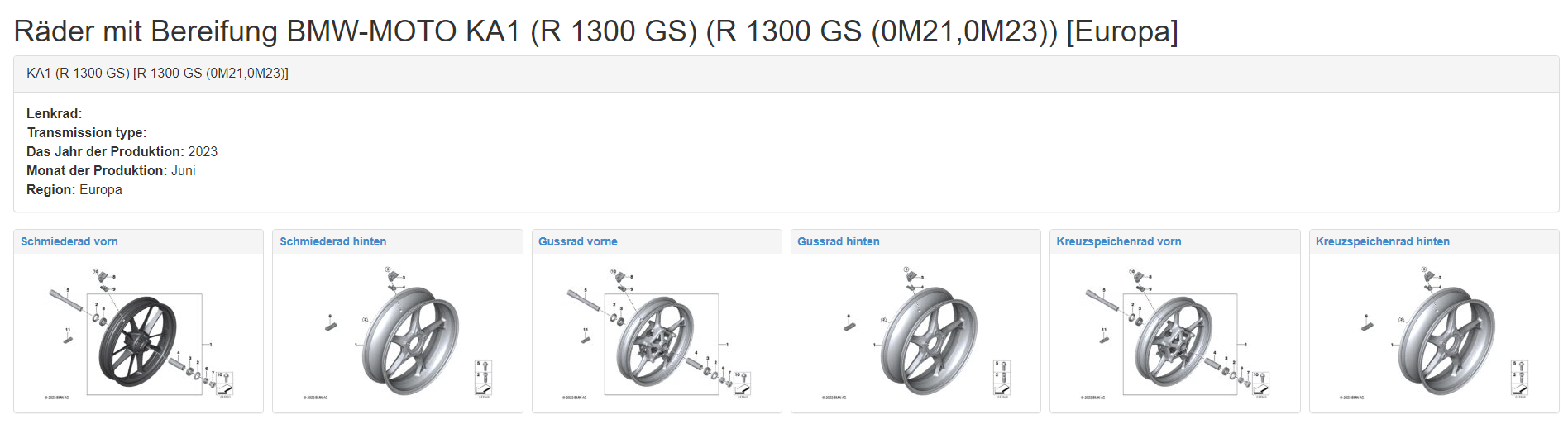

Nachdem bei der Nachrüstung der Schmiederäder keine Schrauben in der Teileliste sind sollten die Standard passen. Hab auch noch nie gehört, das verschiedene Radschrauben verbaut werden.
Teileliste Schmiederäder nachrüsten siehe Bild:
Gibt für alle Räder diese Listen:

Interessant, bei deiner Speichenfelge sind die Gewichte schwarz und bei meiner Endurofelge nicht. 🤔🙄
