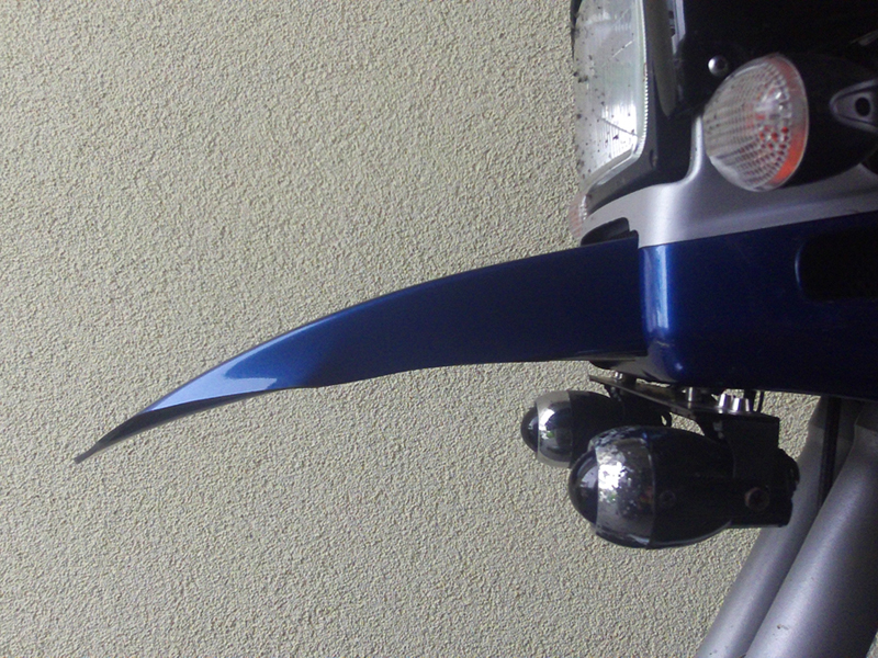

joh walter,
ich meld mich mal ganz nett und freundlich... hast ja den selben namen...
schon deswegen 1a!
also:
a)
selber kürzen wird schwierig.
würd ich wegen dem aufwand lassen...
b)
es gibt freaks, die haben eine form...
...oder einen "schnabel" der übrig ist...
gibts in der bucht oder bei den üblichen verdächtigen zu beschaffen...
ich krustel mal...
c)
wegen einer zulassung würd ich mir da keine gedanken machen.
warum auch? wegen bruchgefahr?
ach was!
einfach machen!
gruß vom markus...
hab übrigens auch einen kürzeren schnabel montiert... ich weiß also was ich schreib...

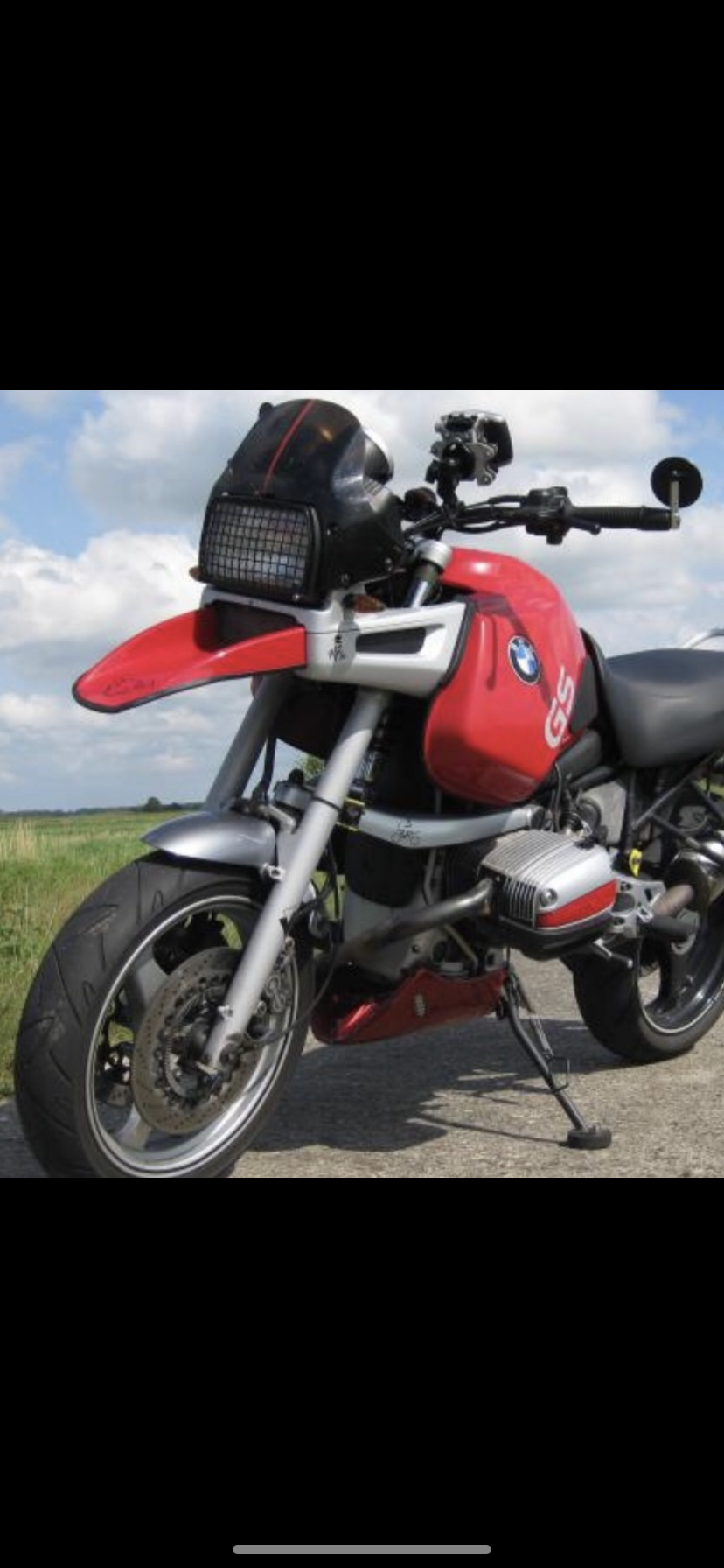

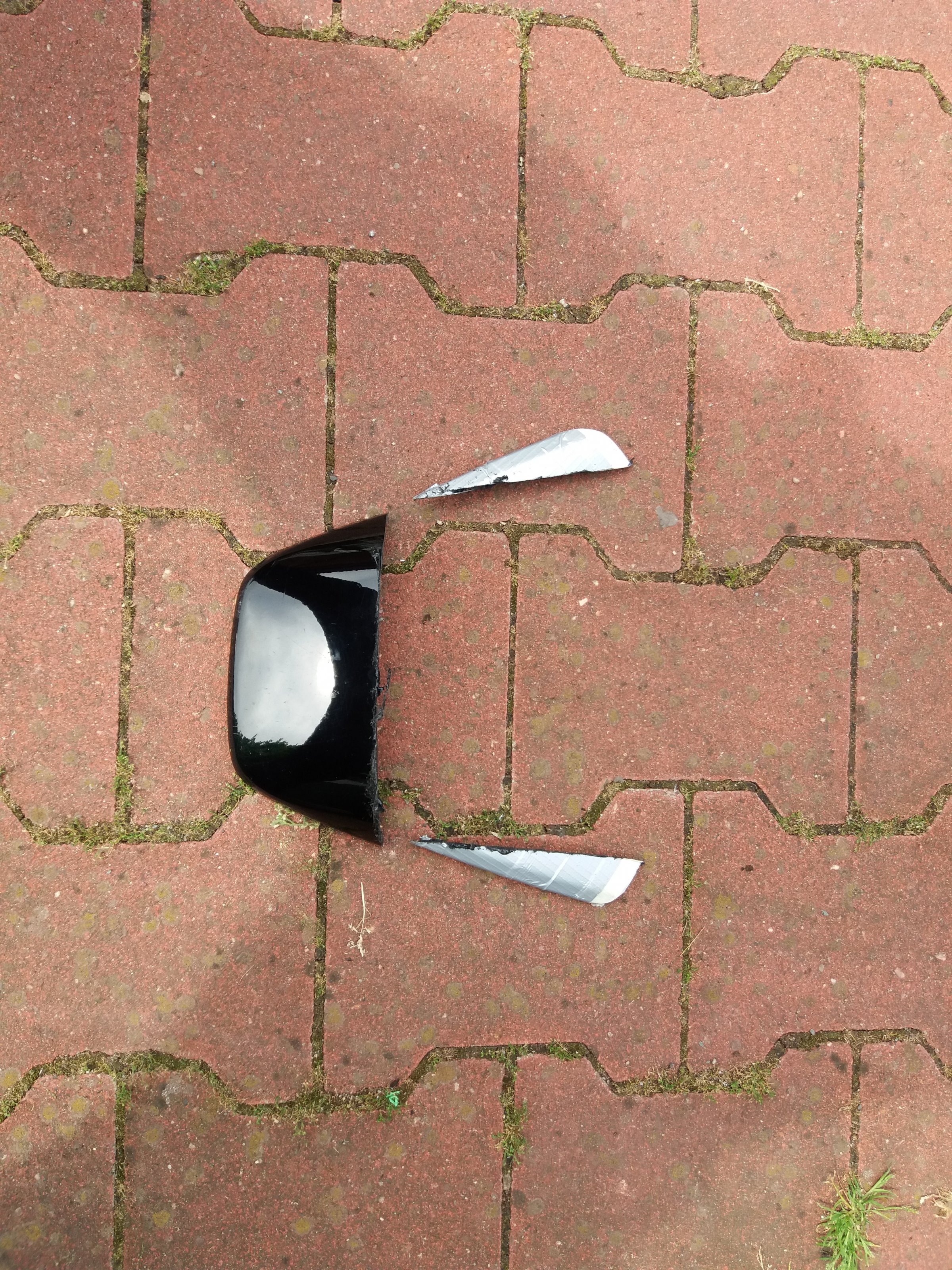

ich habe bei meinem einfach eine Form mit Edding aufgemalt und abgesägt:

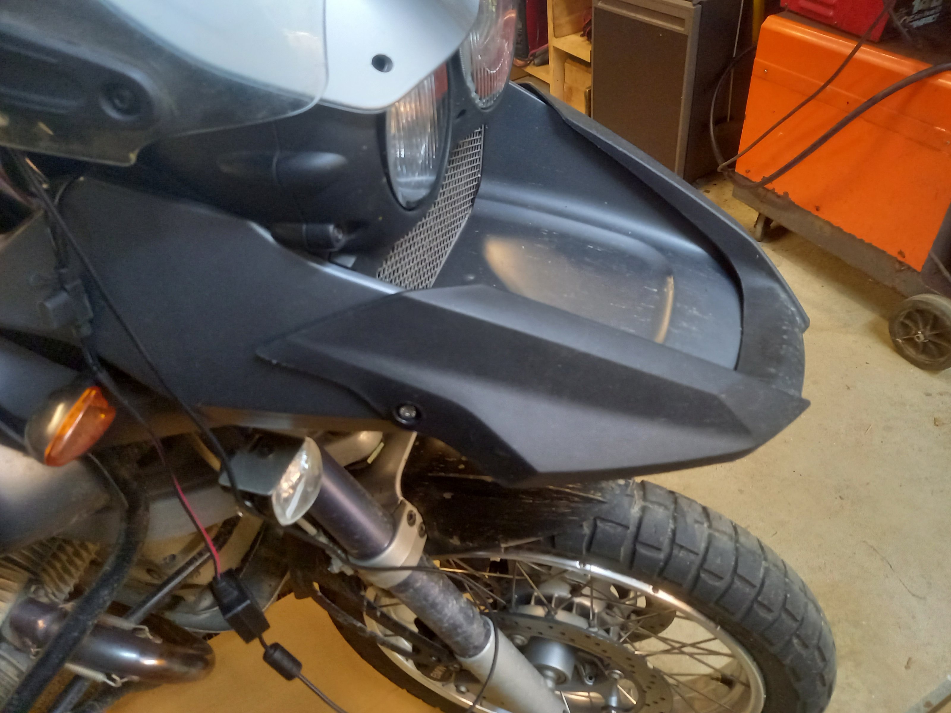

Dann irgendwann hatte ich Lust auf was neues und den Schnabel noch ein wenig Kürzer gemacht und dafür die Schnabelverbreiterung der ADV drangeschraubt. Vorne wird die Verbreiterung eingehängt, und an den Seiten jeweils eine kleine Schraube.
Einfach machen:-)

niGS ausgeformt, auch kein Winkeleisen drangeschraubt. Ich habe mich m it dem Kürzen langsam heran gearbeitet, das die Nasen der Verbreiterung an meinen 11er Schnabel passen. Es ist eine Verbreiterung der frühen 12er ADV glaub ich. Noch ohne das ZickZack Design. Hier mal ein Bild von unten:

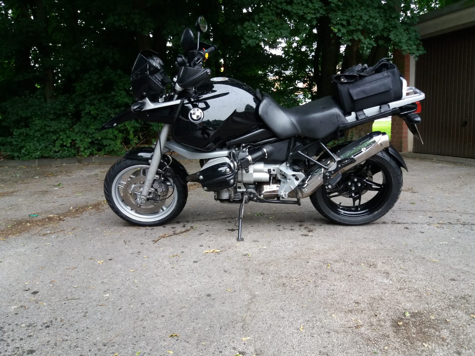

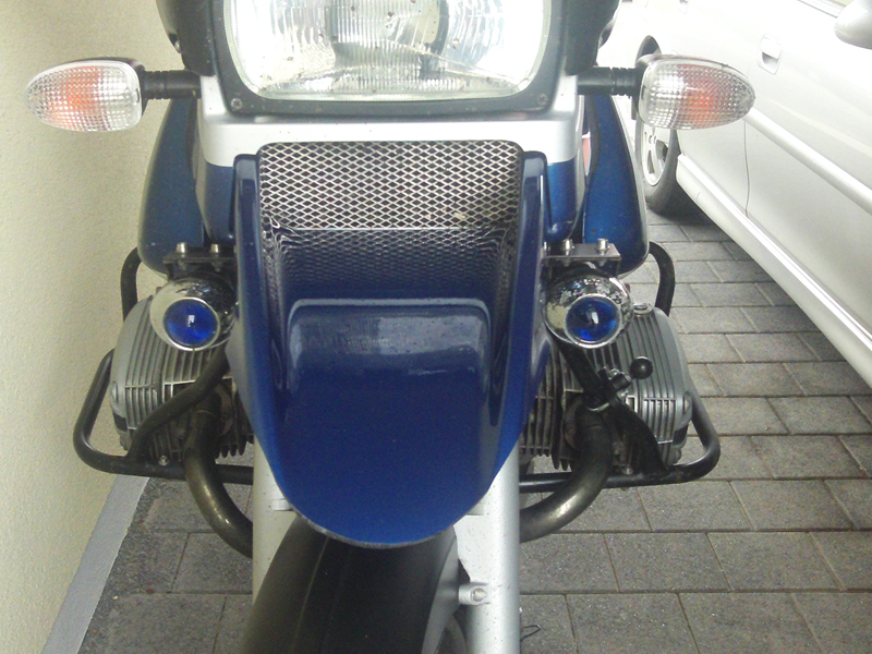

mit Malerkrepp abkleben, anzeichnen und mit der Stichsäge absägen, dann schleifen und lacken oder Kantenschutz aus‘m Campingbereich dran. So hatte ich es seinerzeit gemacht:

Danke für die Bilder, mal sehen ob ich das so hinbekomme.

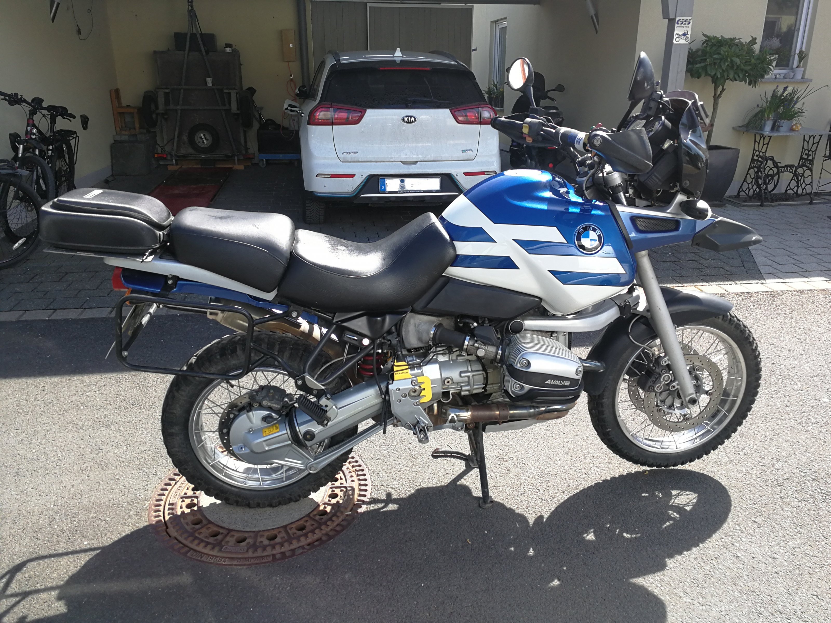

Hallo zusammen

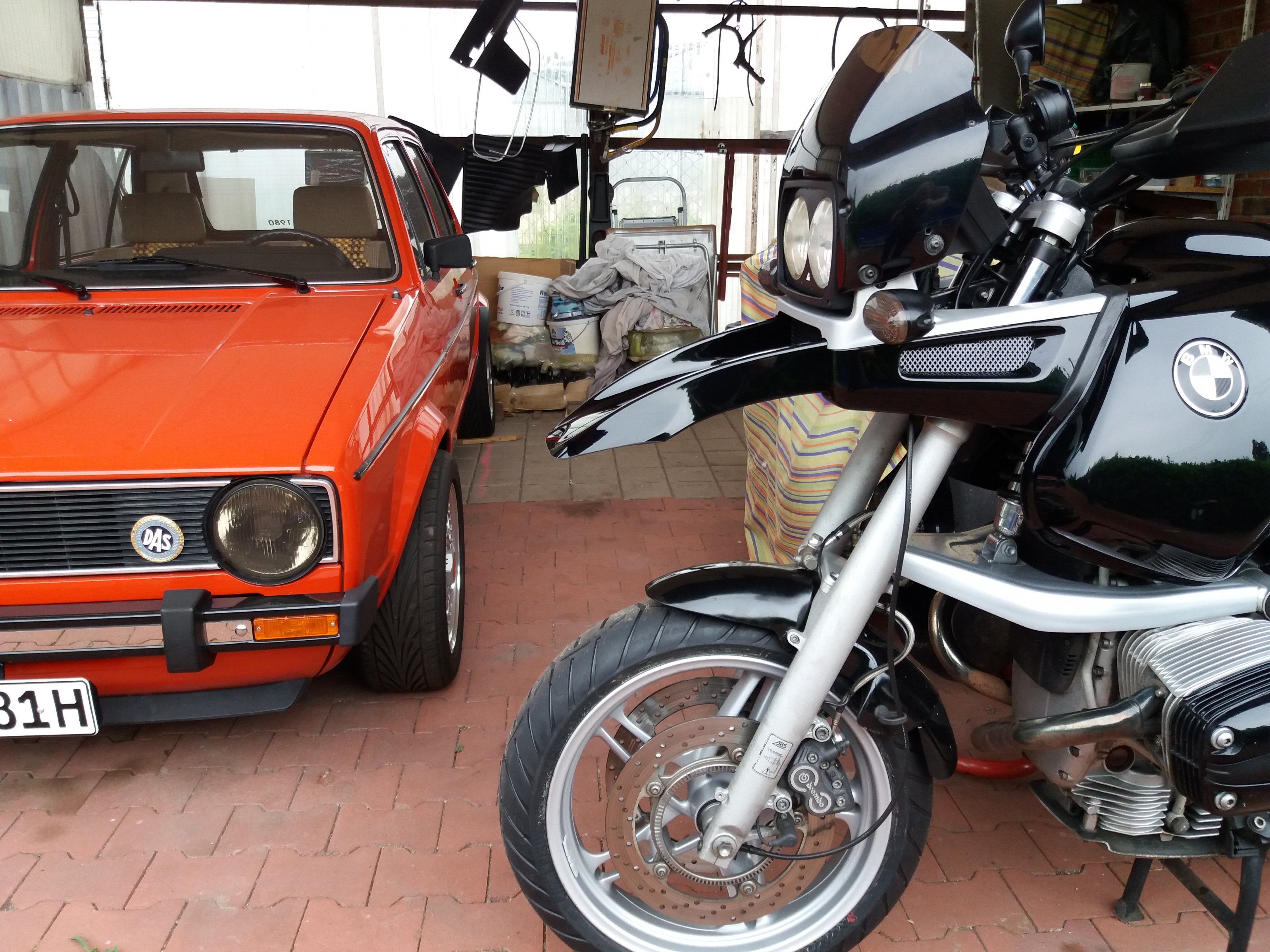

habe meinen Schnabel auch gekürzt,Panzerband abgeklebt angezeichnet.Hatte es mit ner Flex und einer 1mm Trennscheibe gemacht im eingebautem Zustand hat Super funktioniert.Sieht wie Original aus nur halt kürtzer.
Gruß Nic

Ja gucke mal ob ich es hin bekomme hier rein zu stellen bin nicht so ein Computer Spezi.
Walter53
Walter53
27.03.2021
846
Bückchen
BMW R 1100 GS 1998
Super geworden, schöner Schnabel und schöne GS. Dankeschön für die Bilder

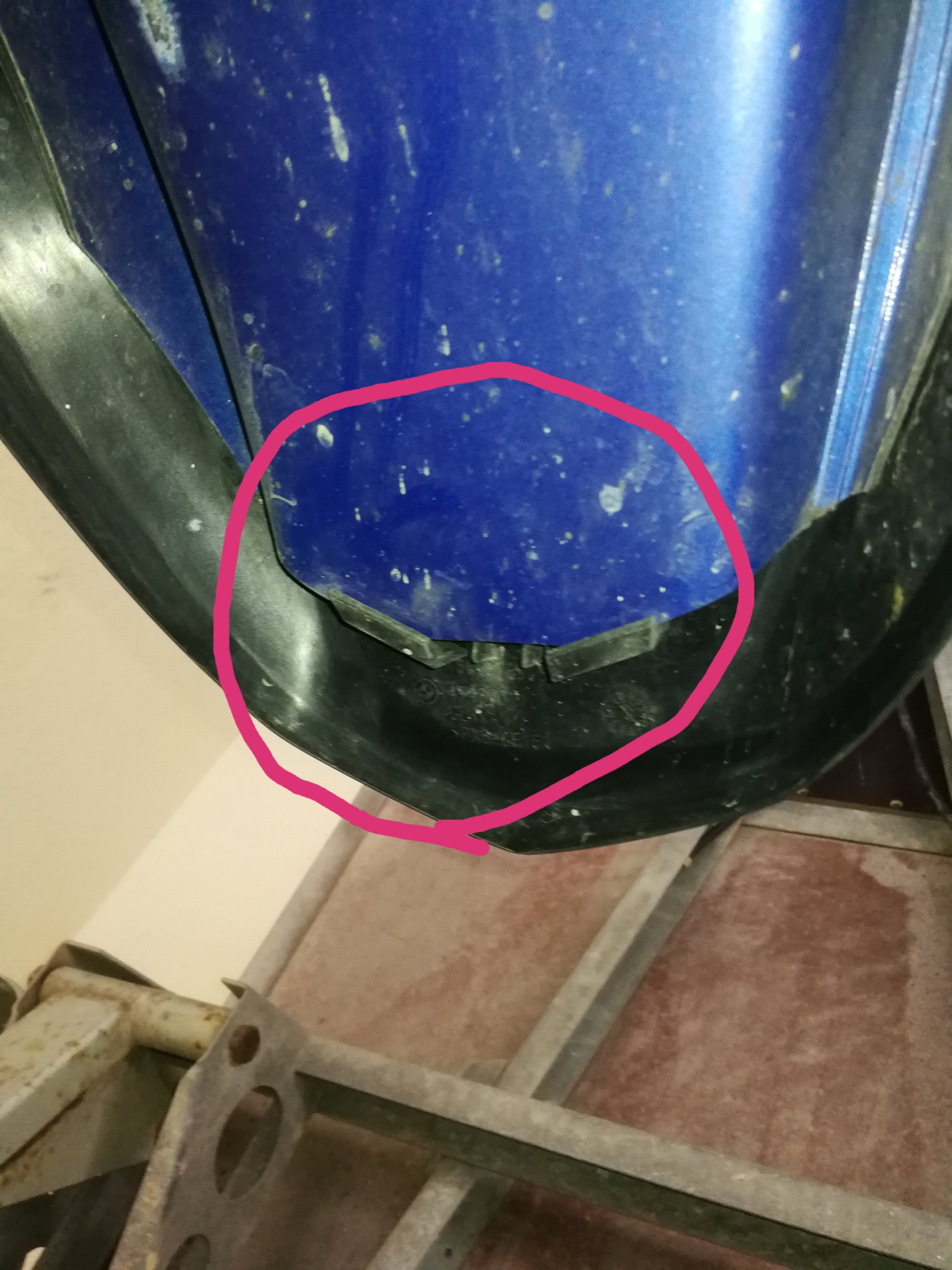

20210409_170752.jpg20210409_170744.jpg20210409_170744.jpg20210409_170737.jpg20210409_170825.jpg20210409_175327.jpg

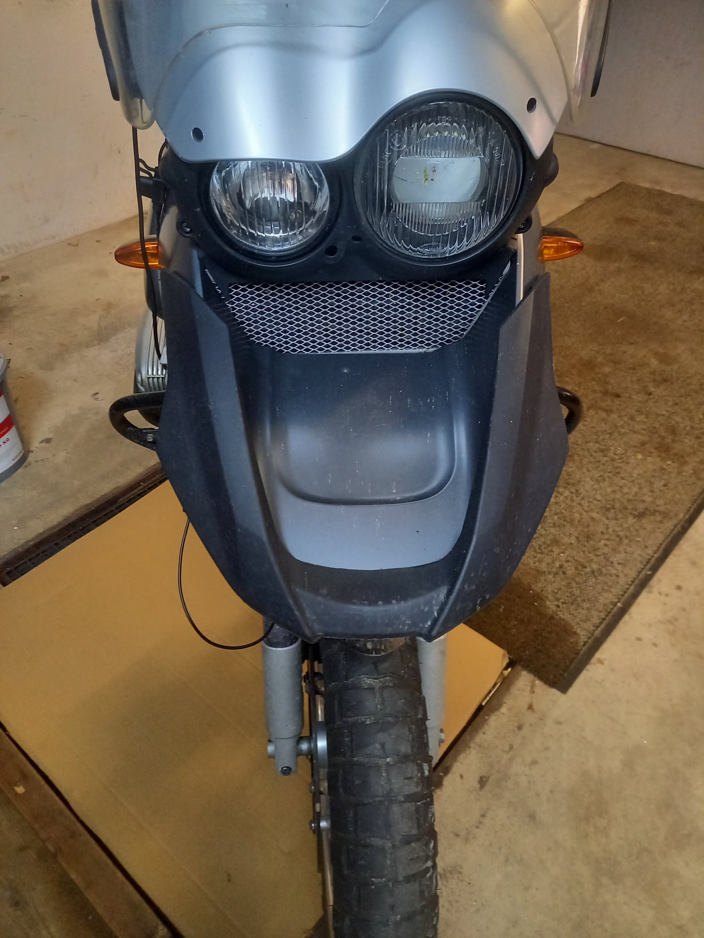

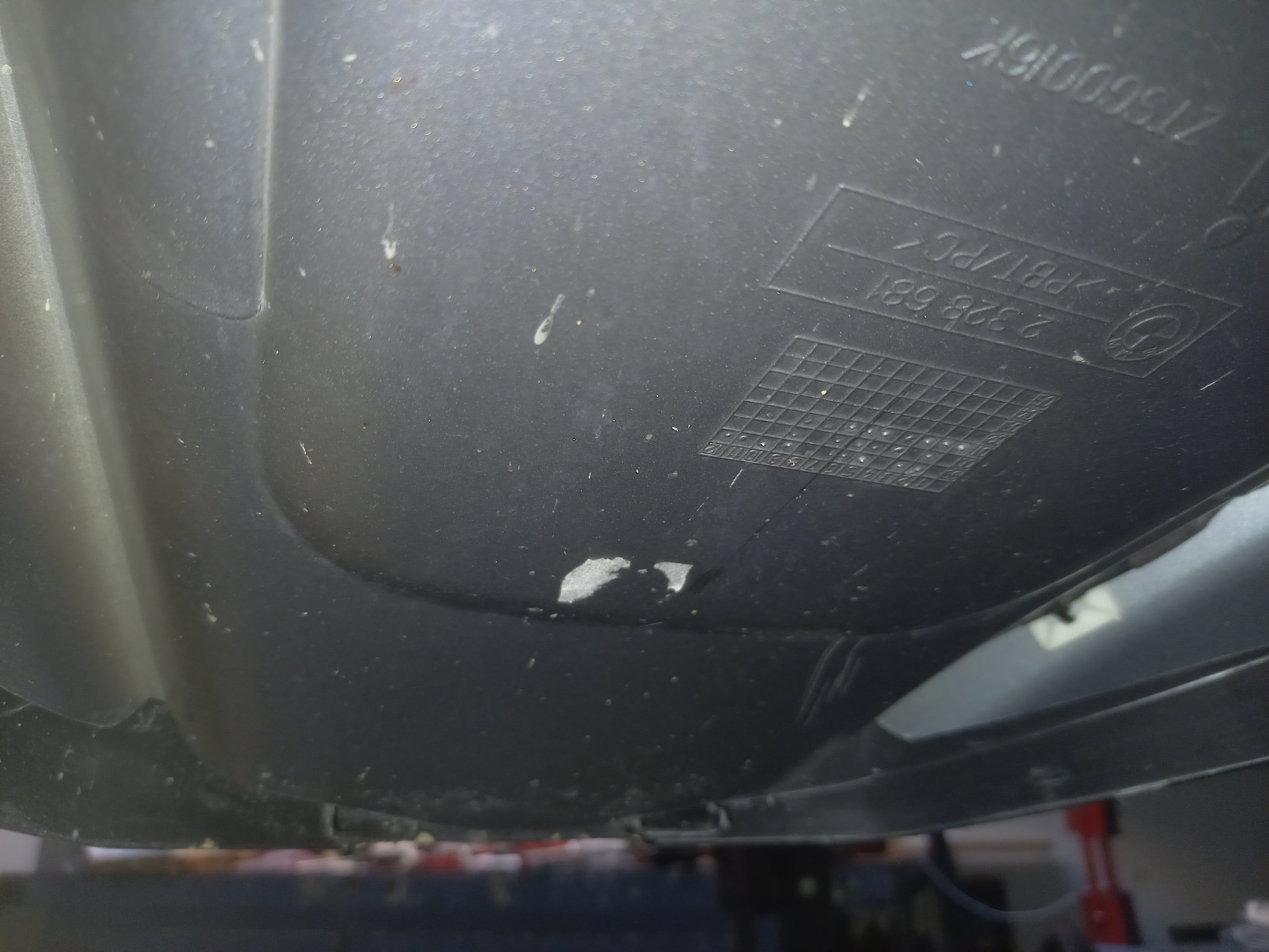

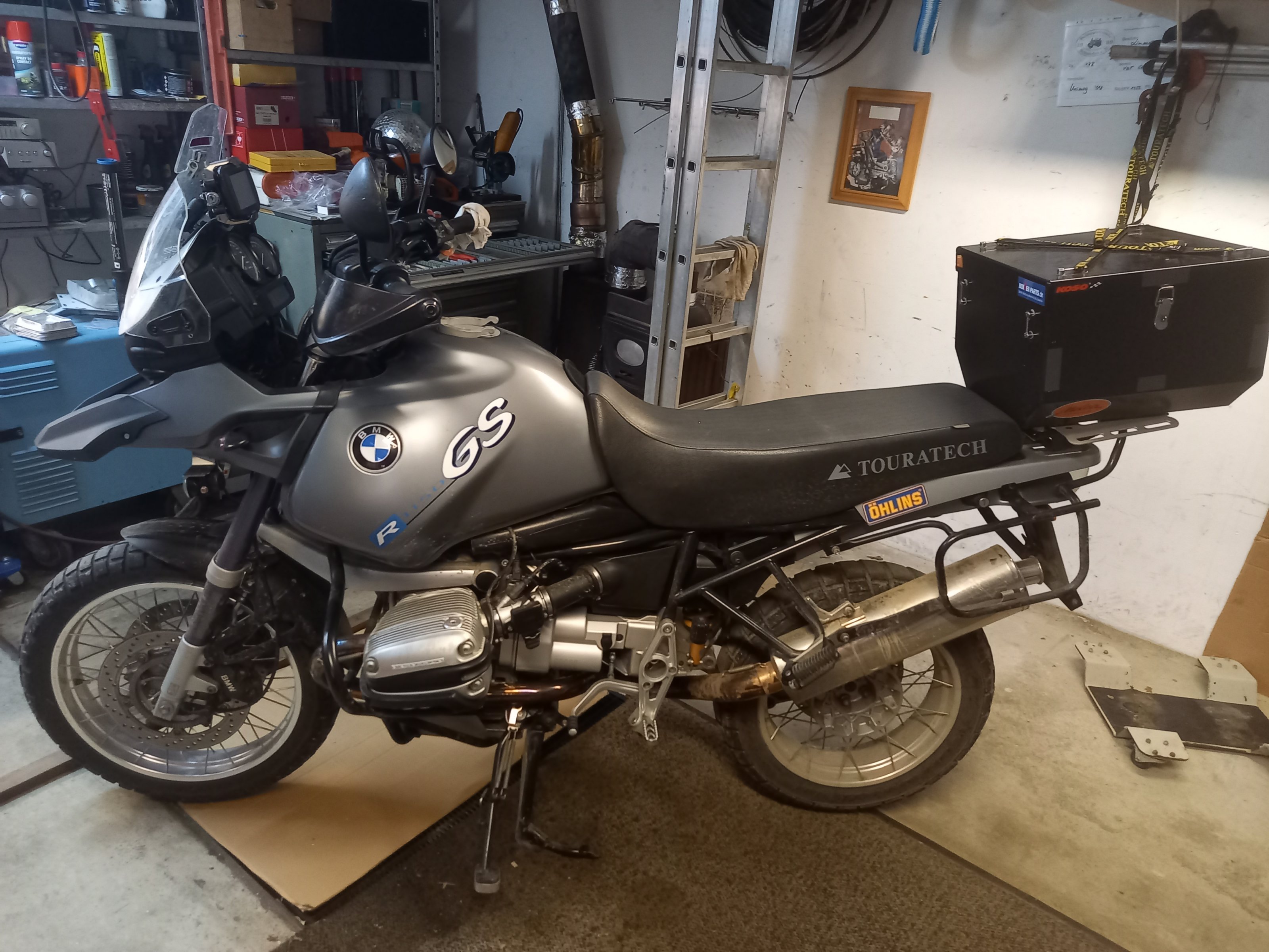

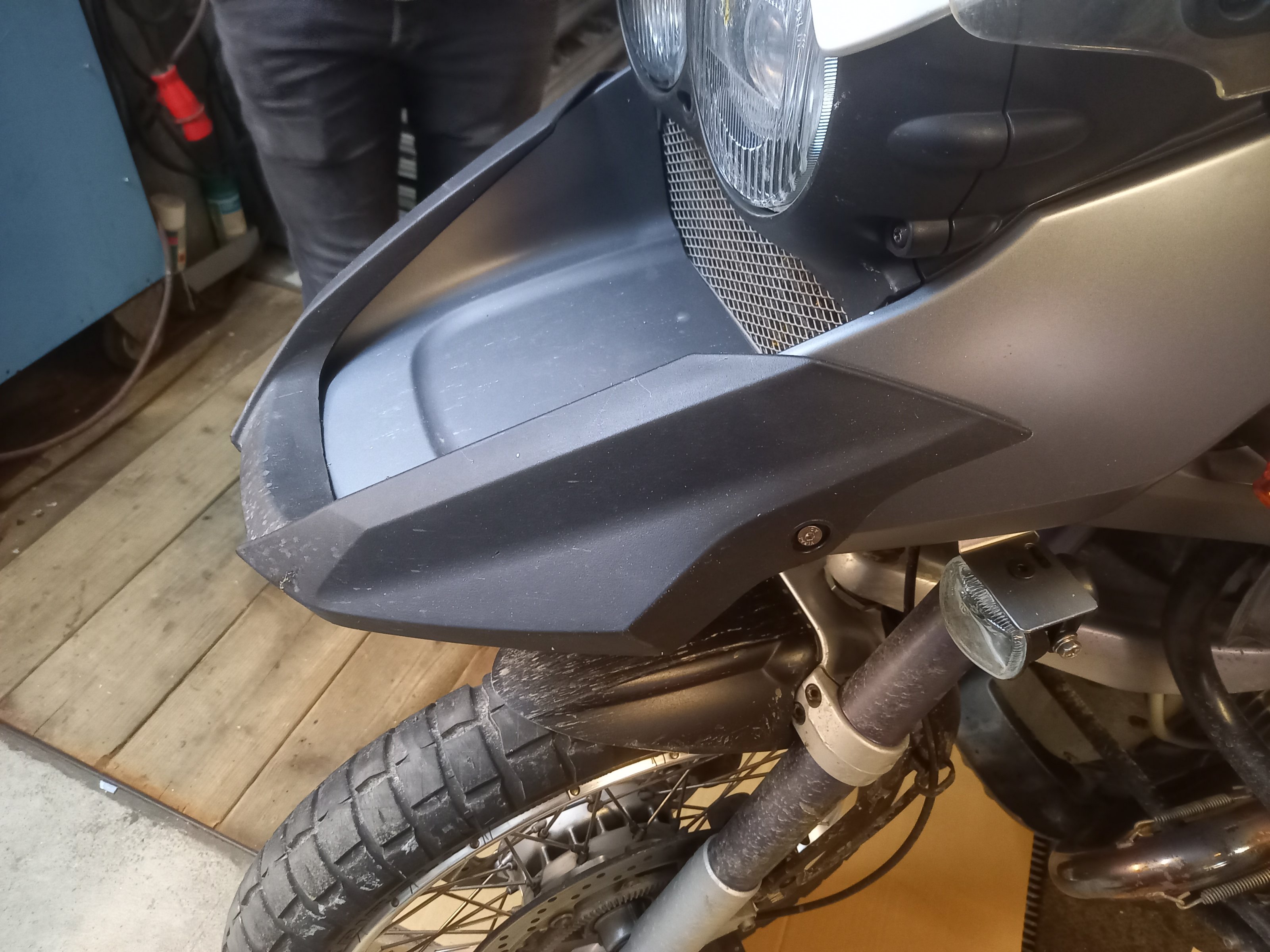

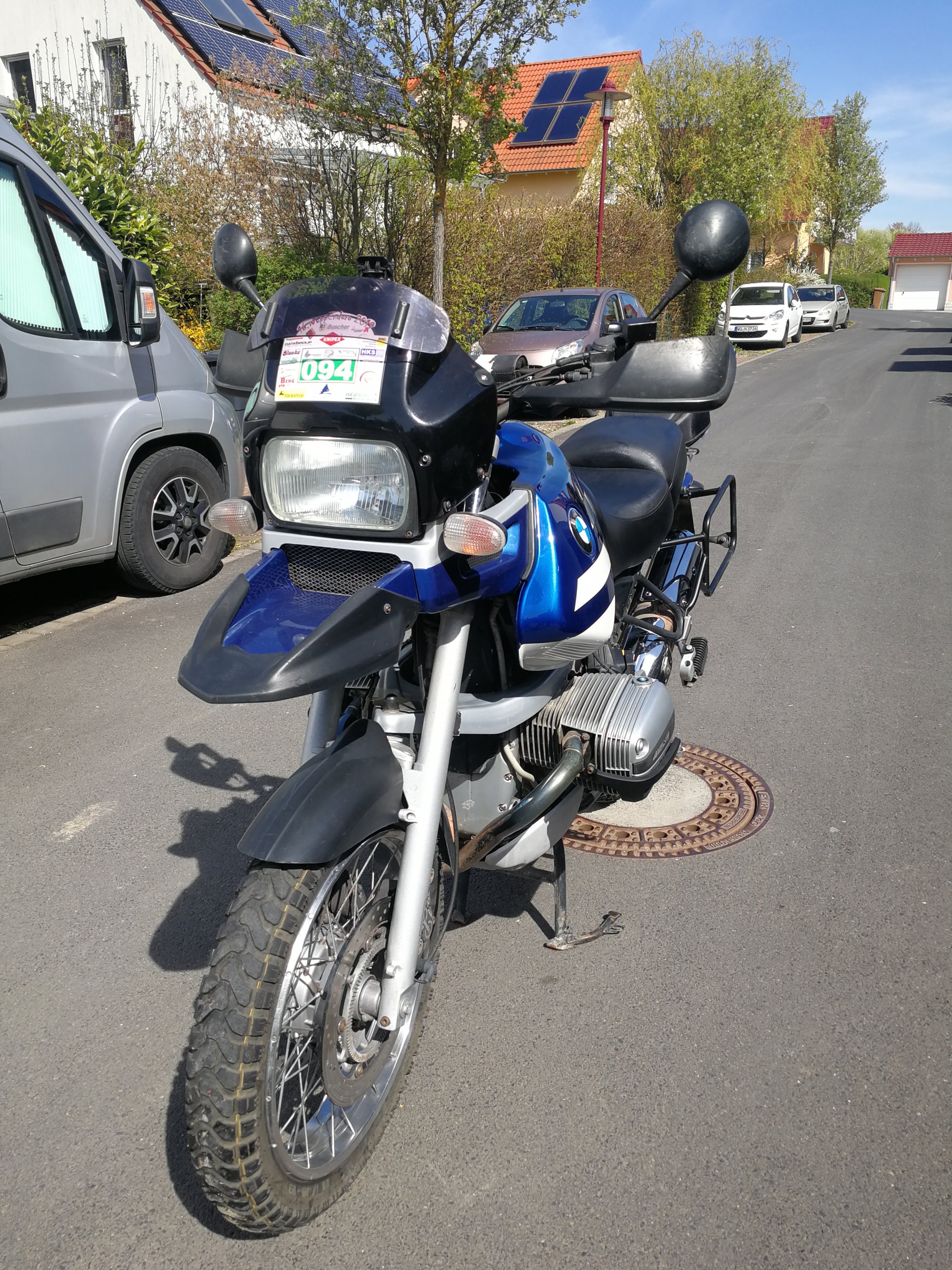

So schauts bei mir aus, zwar 1150 aber prinzipiell gleiches Vorgehen.
Ich hab den Schnabel abgebaut und mit der Bandsäge und Kantenschleifmaschine an die Verbreiterung angepasst. Flex mit dünner Scheibe geht genauso. Wichtig, wie schon geschrieben, ist das schrittweise Arbeiten. Lieber zwischendurch einmal öfter probieren.
Die Verbreiterung ist von der 1200er, ich mein Bj.04 aus der Bucht. Noname Produkt, Preis um die 30,- €. Das Teil wird mit den unteren Laschein eigehängt, 2 Löcher durch den Schnabel bohren und mit den beiliegenden Schrauben durchschrauben.
In diesem Zuge hab ich das Schutzblech vorne und unten gekürzt. Find ich optisch stimmiger, saut halt das Moped etws mehr ein.
VG Christian
