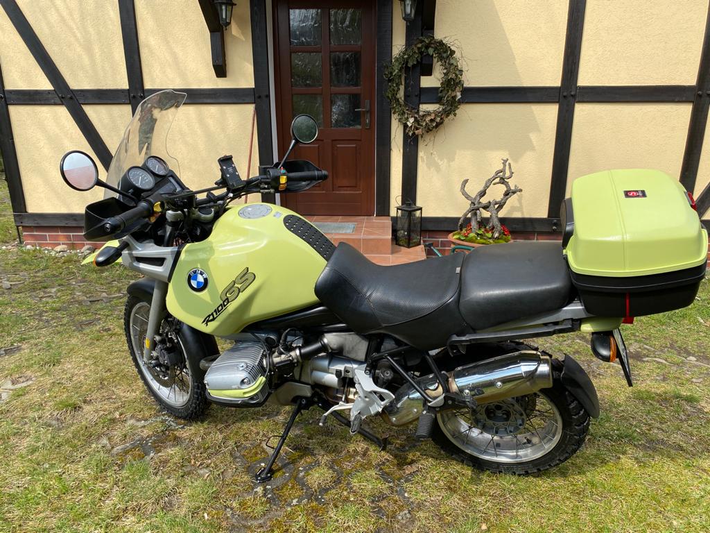

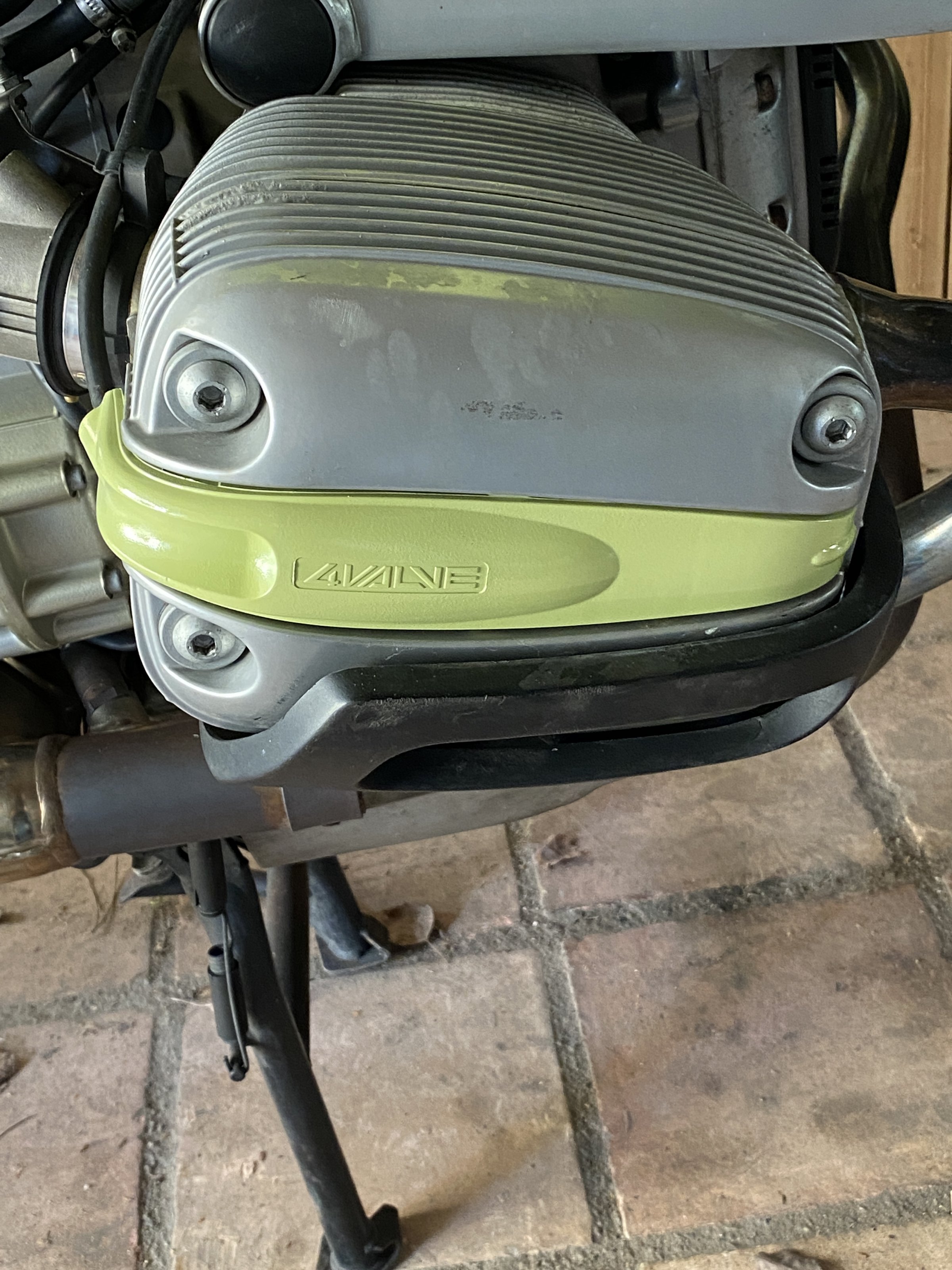

Diskutiere Schnabel!? im R 850 GS und R 1100 GS Forum im Bereich Motorrad Modelle; Es ist geschafft! Habe auch gleich noch ein neues Top Case und die Zündkerzen Deckel mit Lackiert, wenn ich schon mal die Pistole voll habe.

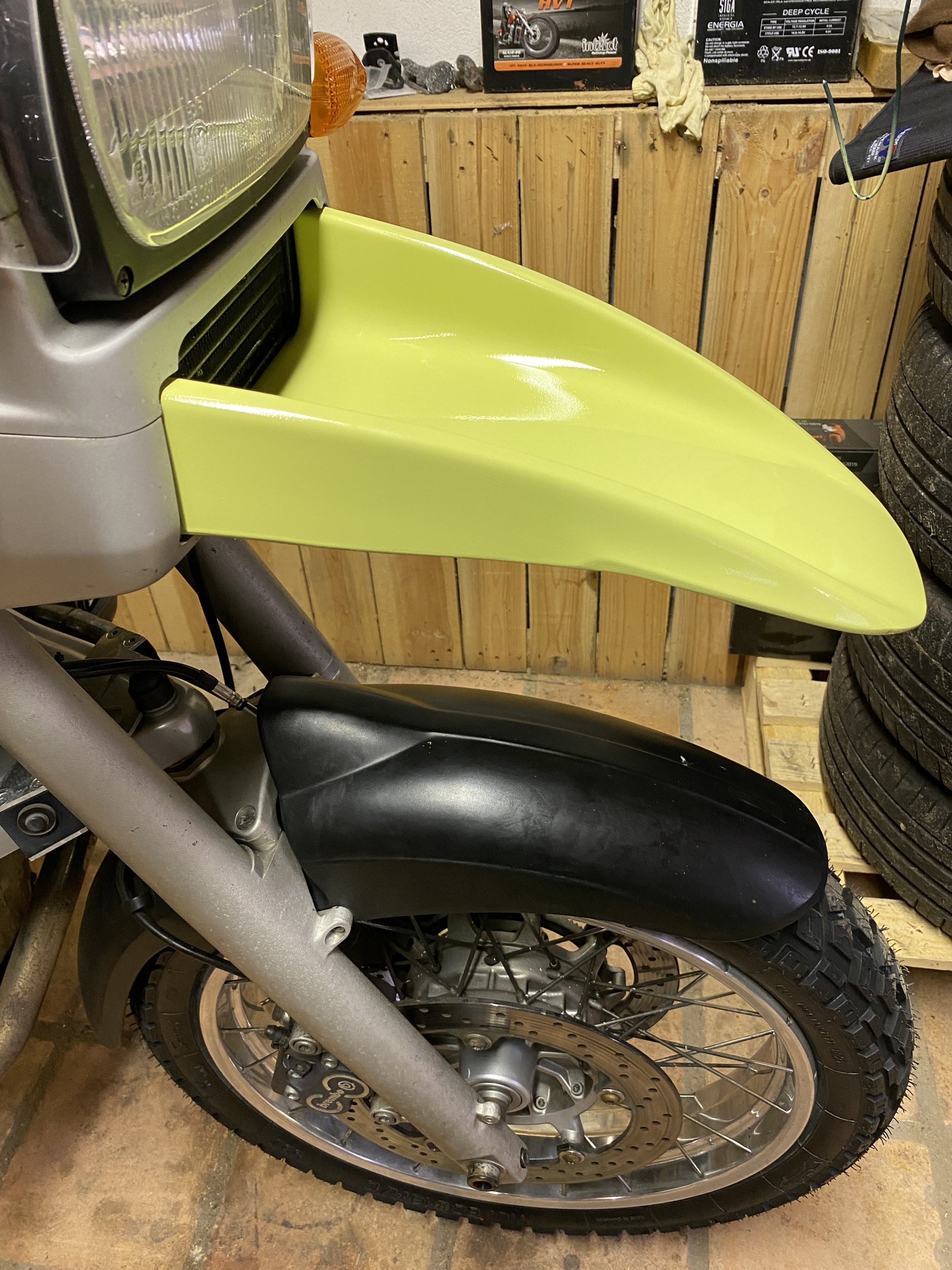

Habe da auch mal gleich eine Frage! Kann man den Schnabel von der 1100 GS ohne Probleme ein Stück kürzen? Und gibt es da vielleicht eine Schablone? Und wegen der Zulassung und dem TÜV, darf man dass.
Theoretisch "nein". Bei der 1100 ist der Schnabel Teil der ABE, soll bei höheren Geschwindigkeiten als Spoiler wirken und den Vorbau nach unten drücken.
Ob das ein TÜVie weiss ist fraglich.
Bei der 1150 ist er nicht mehr als aerodynamisch wirksaml erwähnt.
In beiden Fällen kann sich der TÜVie natürlich auch ohne dieses Wissen über scharfe Kanten etc aufmanteln.

Dass ist mir auch klar, es ging mir nur um das Aussehen und den Kantenschutz. Aber in wie weit ist diese ca. 5cm Kürzung für den Abtrieb relevant?
bin jetzt schon mal zum Testen ein bisschen schneller (180km) gefahren und habe zu vorher keinen Unterschiet gemerkt. Wobei ich mit der GS sicher im normal fall nicht so schnell fahren werde.

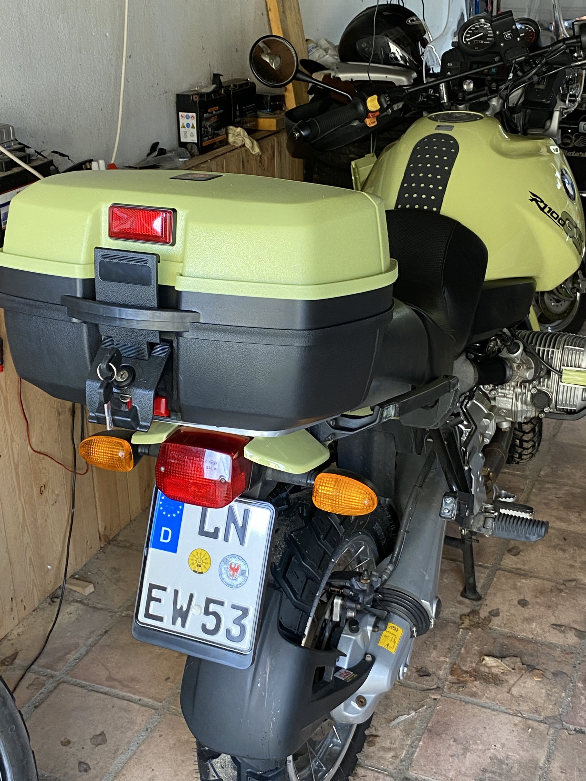

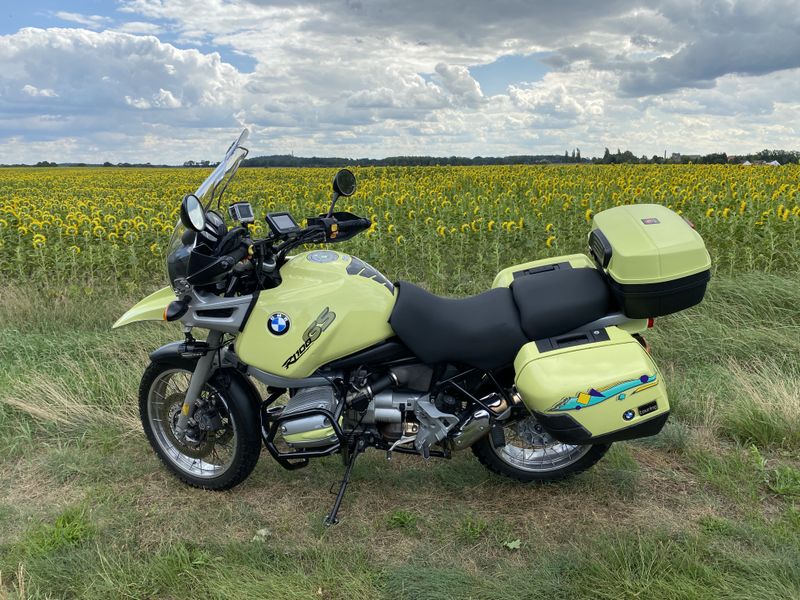

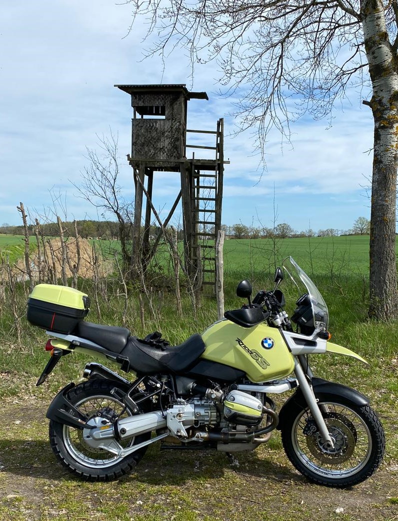

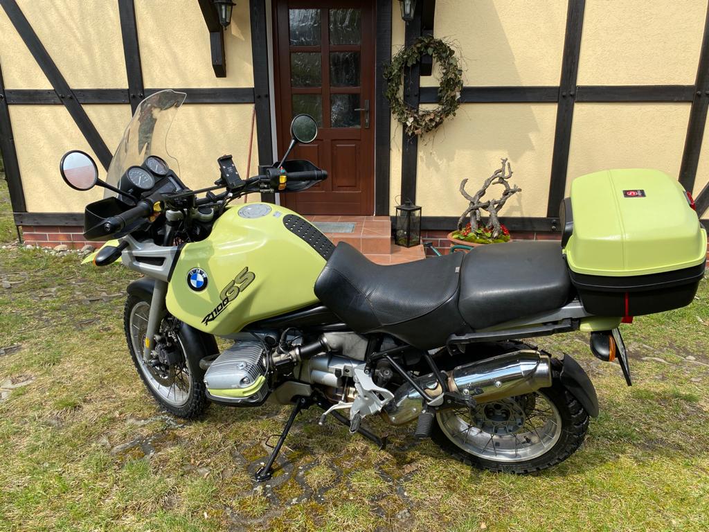

Habe jetzt mal die Koffer angebaut und eine neue Sitzbank mit Geleinlage, mit der ersten Probefahrt war sehr zufrieden. Jetzt kann der Urlaub kommen! Eine Woche Thüriger Wald mit drei Kumpels. IMG_2698.jpeg

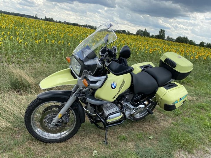

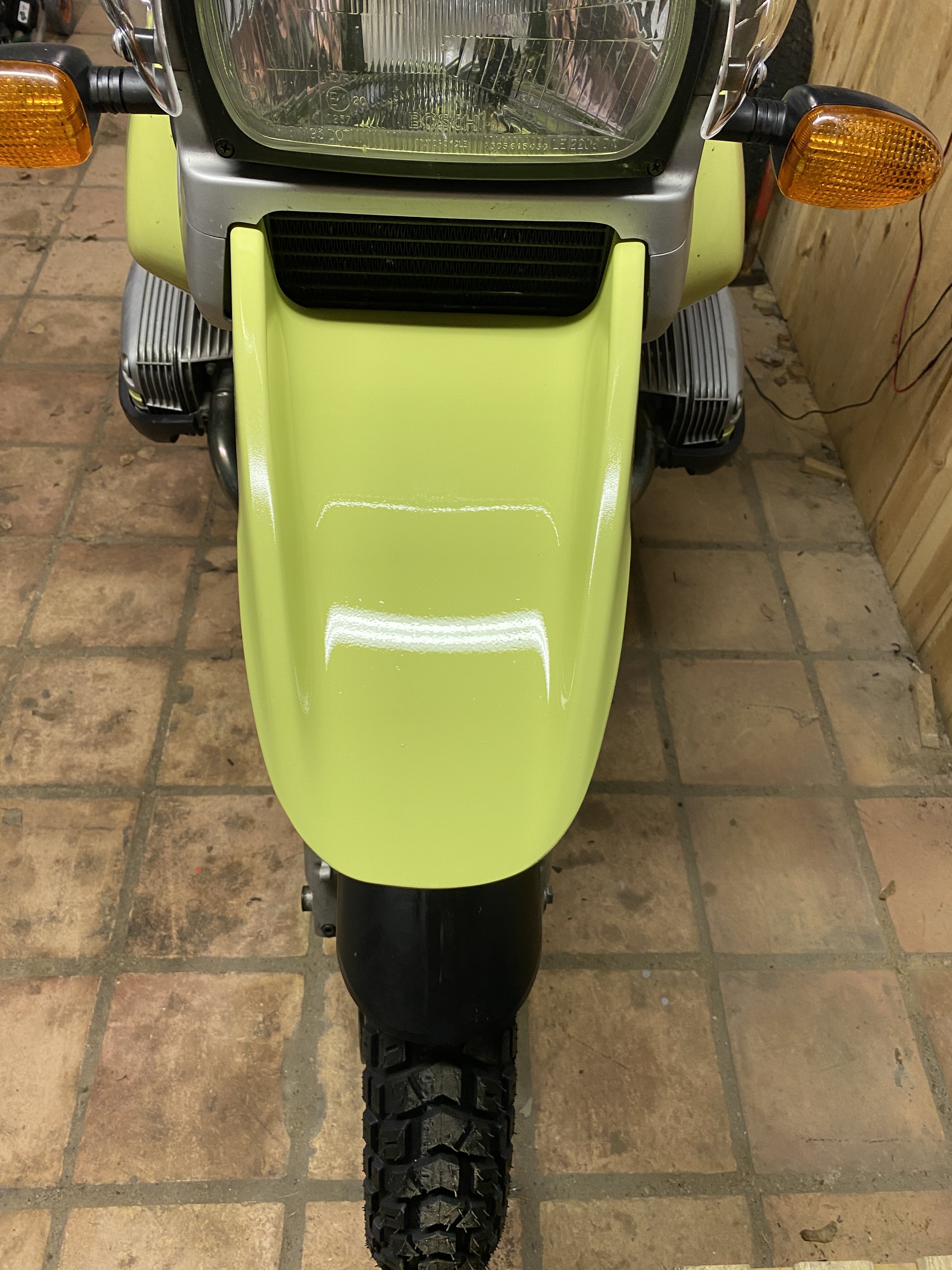

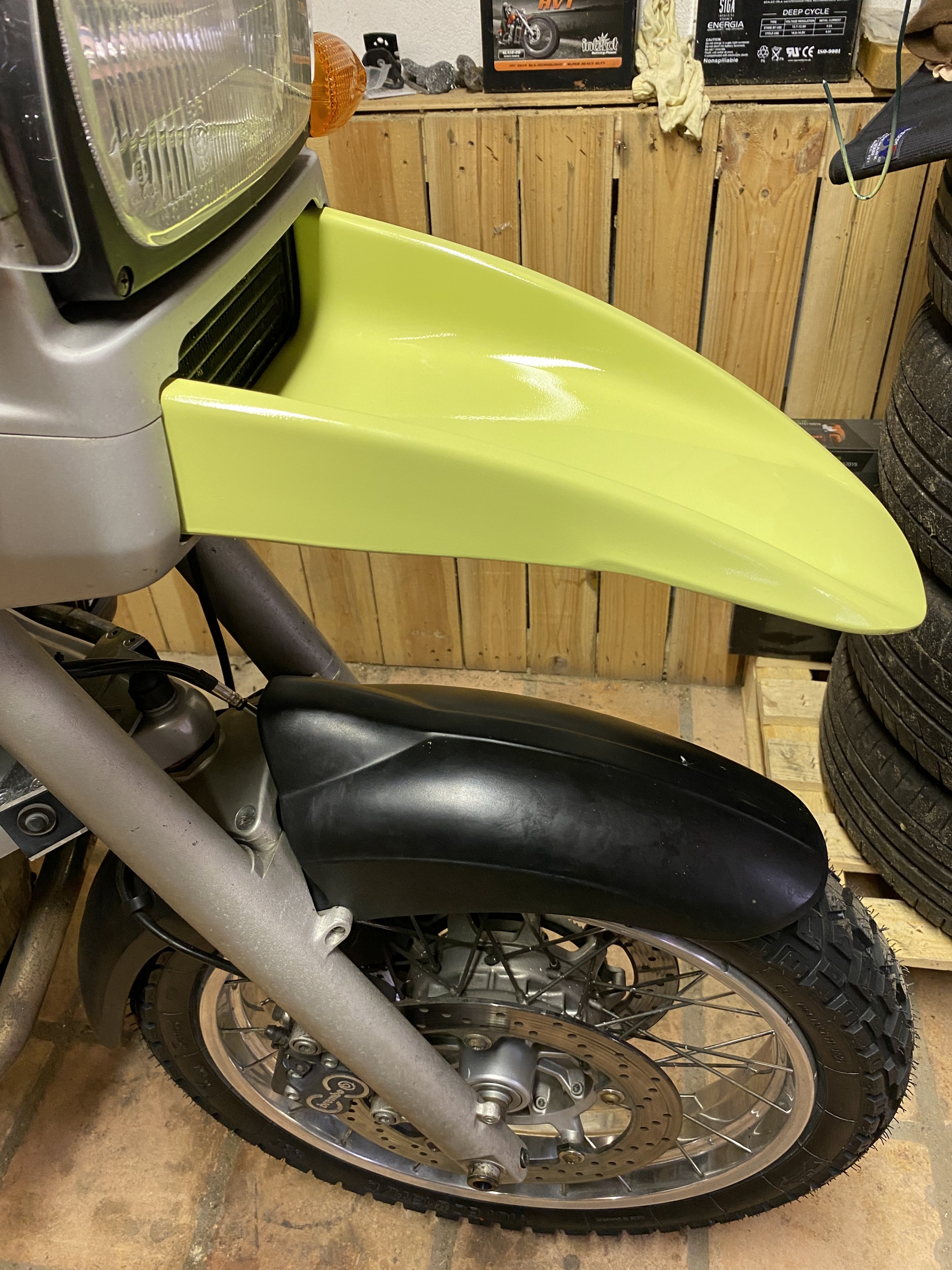

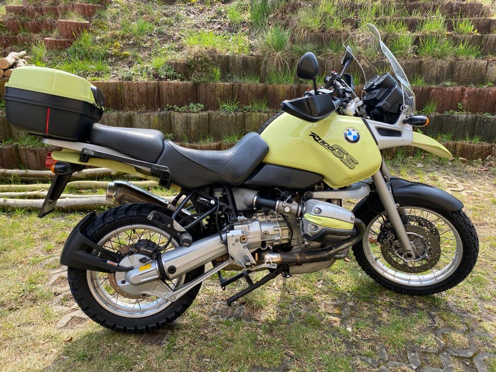

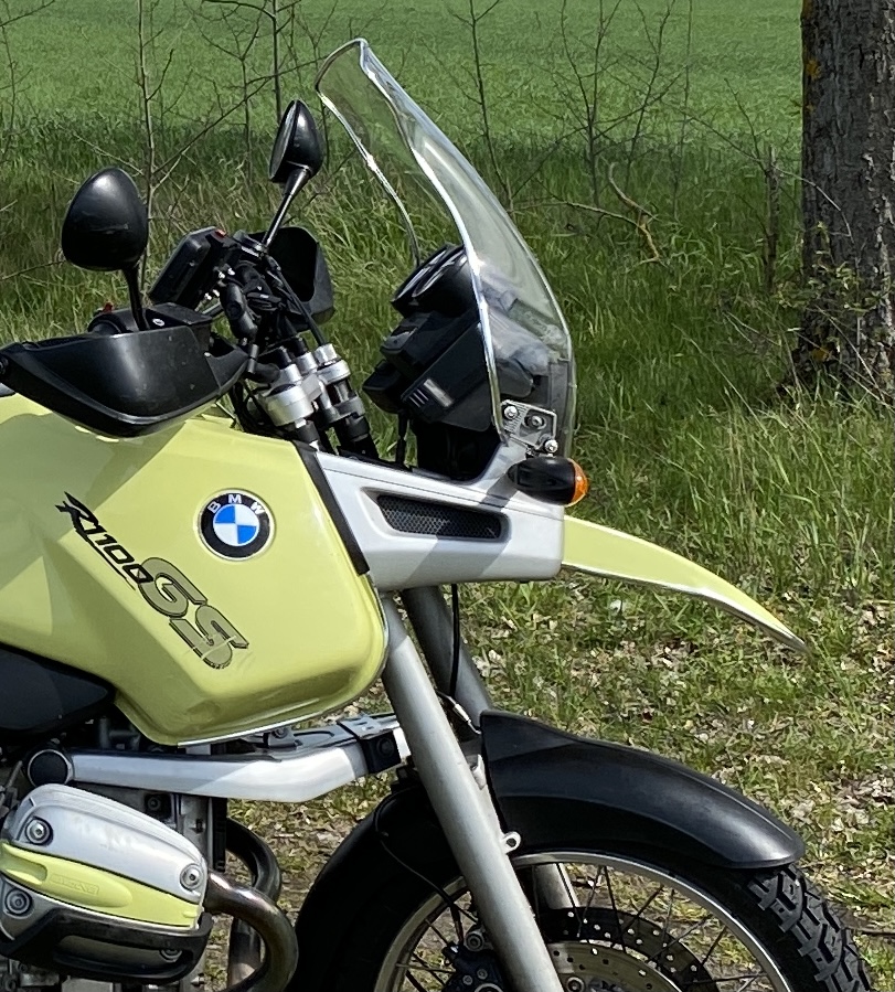

Hier jetzt mal ein Bild von meiner GS mit gekürztem Schnabel. Kürzen und Lackieren hat gut geklappt.IMG_2699 (2).jpeg
