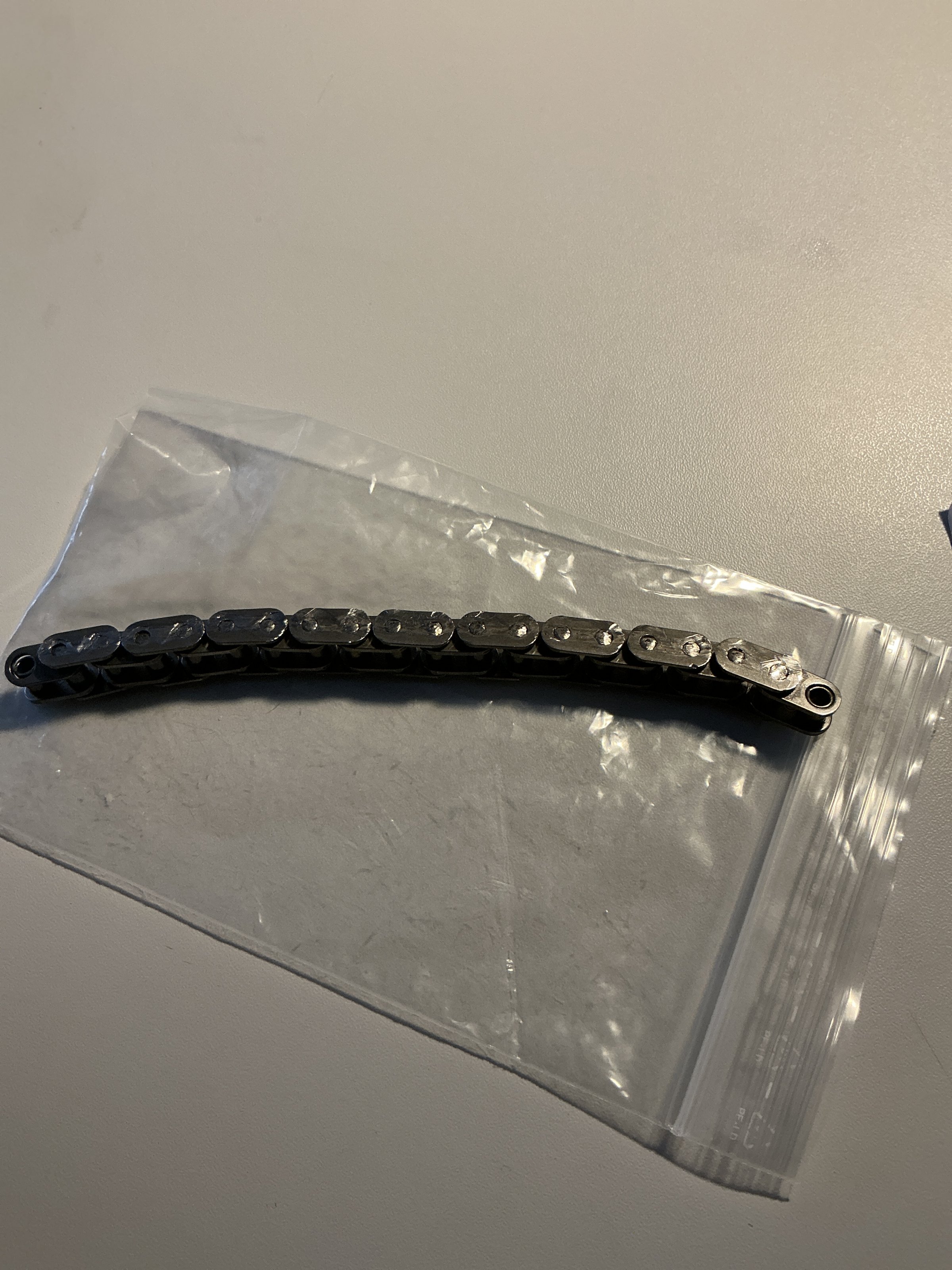

Ich dachte das Händler und Niederlassung das gleiche ist, vielen Dank für die Aufklärung.
Ich geb ja hier auch nur wieder was ich erlebt habe und in Charlottenburg steht Niederlassung dran. In Steglitz war ich schon über 20j nicht mehr, ist quasi ein dunkler Fleck auf meiner heimatlichen Karte.

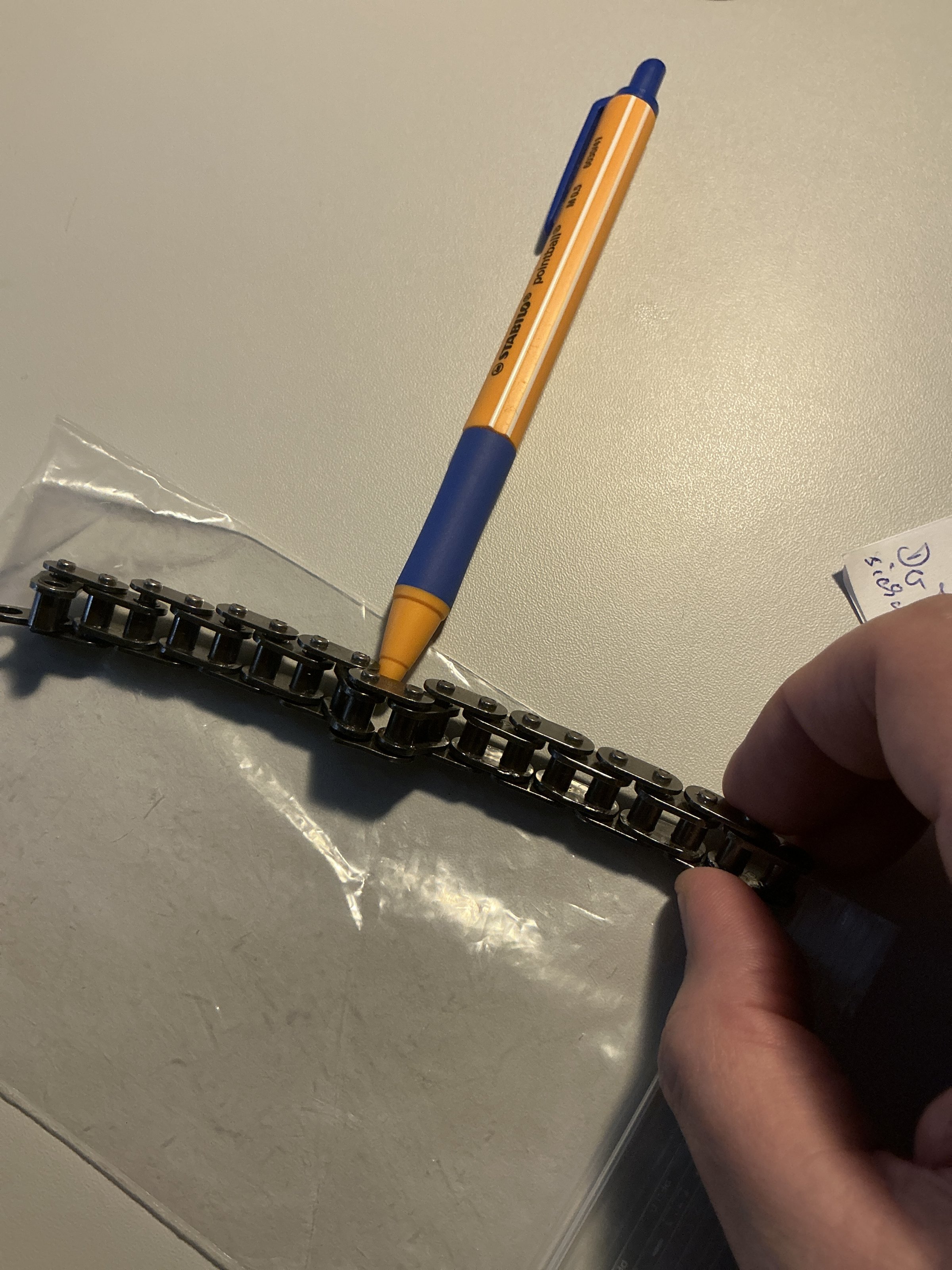

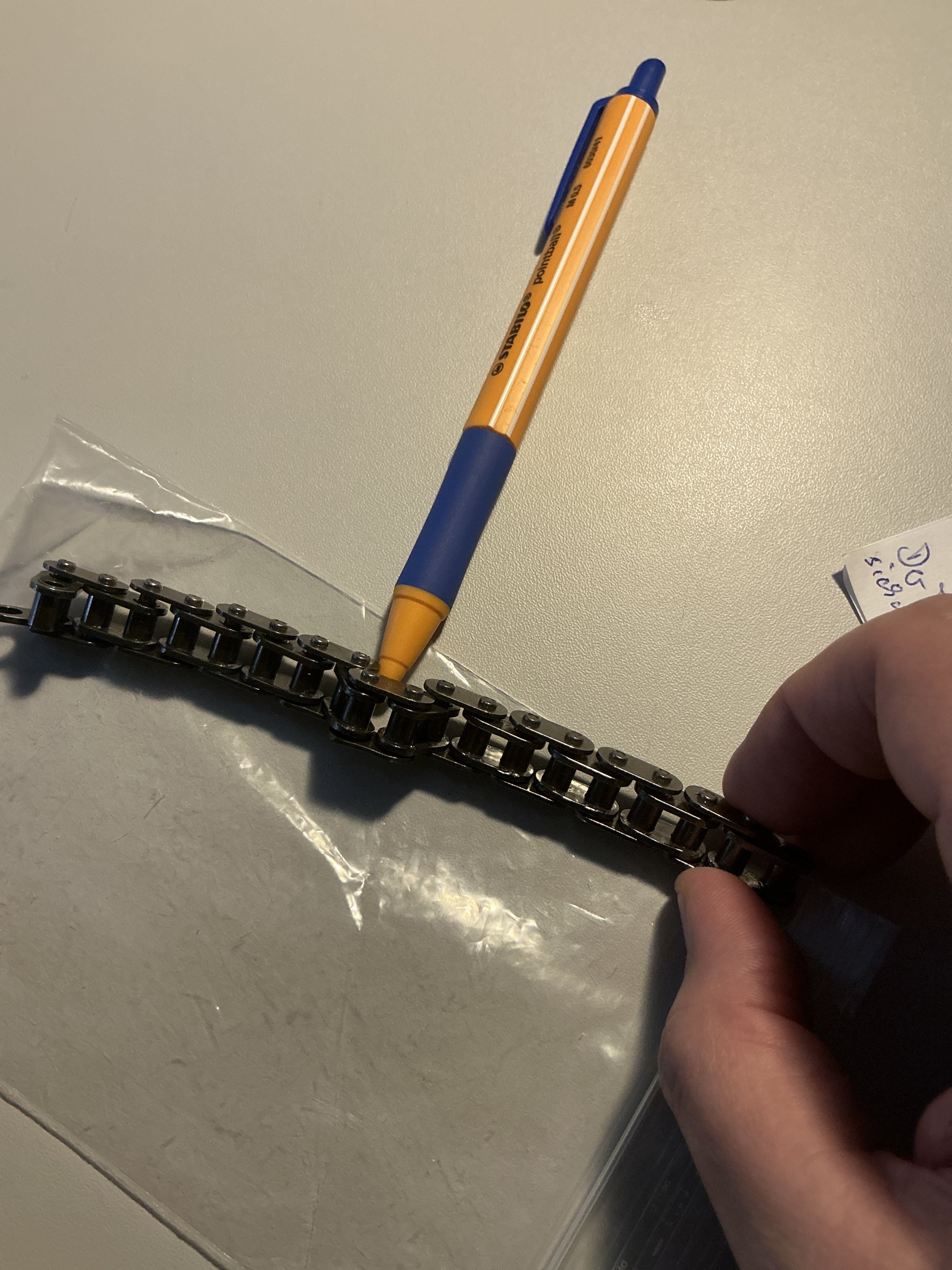

Die Kette ist definitiv an mindestens zwei Stellen gerissen und so wie das Stück aussieht das hier vor mir liegt, könnten es sogar noch mehr sein.

Ist der Motor / Getriebe blockiert weil die Steuerkette gerissen ist oder umgekehrt?
Angeblich schiebt sich das Moped auch nicht mehr bei gezogener Kupplung, oder habe ich das falsch verstanden?

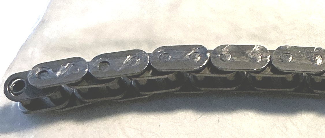

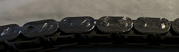

Die Kette ist nicht gerissen. Der hat es auf einer Seite sehr gleichmässig alle Nietköpfe abgehobelt, die muss seitlich geschliffen haben. Das heisst leider, das Problem ist nicht nur die Kette. Wenn das Kettenrad auf der Nockenwelle lose ist, oder die Nockenwelle axial nicht richtig geführt/gesichert ist, wäre das eine Erklärung. Wenn nicht, ein Problem mit der Flucht, entweder des Kettenrads auf der Kurbelwelle (falls li.) oder des Rads der Getriebe-Vorlegewelle (falls rechts).
Welche Seite ist das, rechts oder links?

Also die Maschine ließ sich bis der ADAC kam auch mit gezogener Kupplung nicht schieben, weil der 1. Gang nicht raus ging. Gemeinsam mit dem ADAC Menschen habe ich auf der Maschine sitzend mit gezogener Kupplung den Motor gestartet damit sie wenigstens hoppelt während der ADAC Mensch geschoben hat, dabei ließ sie sich dann endlich in den Leerlauf schalten und schieben. Auf dem Hänger ließ sich der erste Gang wieder ganz normal einlegen und die Maschine rollte nicht weg. Beim abladen dann ließ sie sich auch ganz normal in neutral schalten, alles ohne den Motor zu starten.
Zur Kette, diese ist wohl aus der rechten seite.

Dann liegt der Rest der Kette im Getriebe, die re. Seite wird von der Vorlegewelle angetrieben. Deshalb hat das wohl auch blockiert. Schau doch mal nach Abnahme des re. Kopfdeckels, ob das Kettenrad auf der Zwischenwelle für die beiden Nockenwellen rechts locker ist oder die Zwischenwelle wegen zB einem fehlenden Sicherungsring axial wandert. Dann müssten auch Schleifspuren seitlich des Kettenrades zu sehen sein.
Ein Riesenproblem dürfte aber werden, die restliche Kette da rauszukriegen. Und den Abrieb rausspülen...

Die Kette hatte heftige "Feindberührung" mit was auch immer. Ich denke, dass kein Weg daran vorbei geht, den Motor komplett zu zerlegen um eine sinnhafte Bestandsaufnahme zu machen.
Im schlimmsten Fall ist ein gebrauchter Motor günstiger, als den vorhandenen zu reparieren...

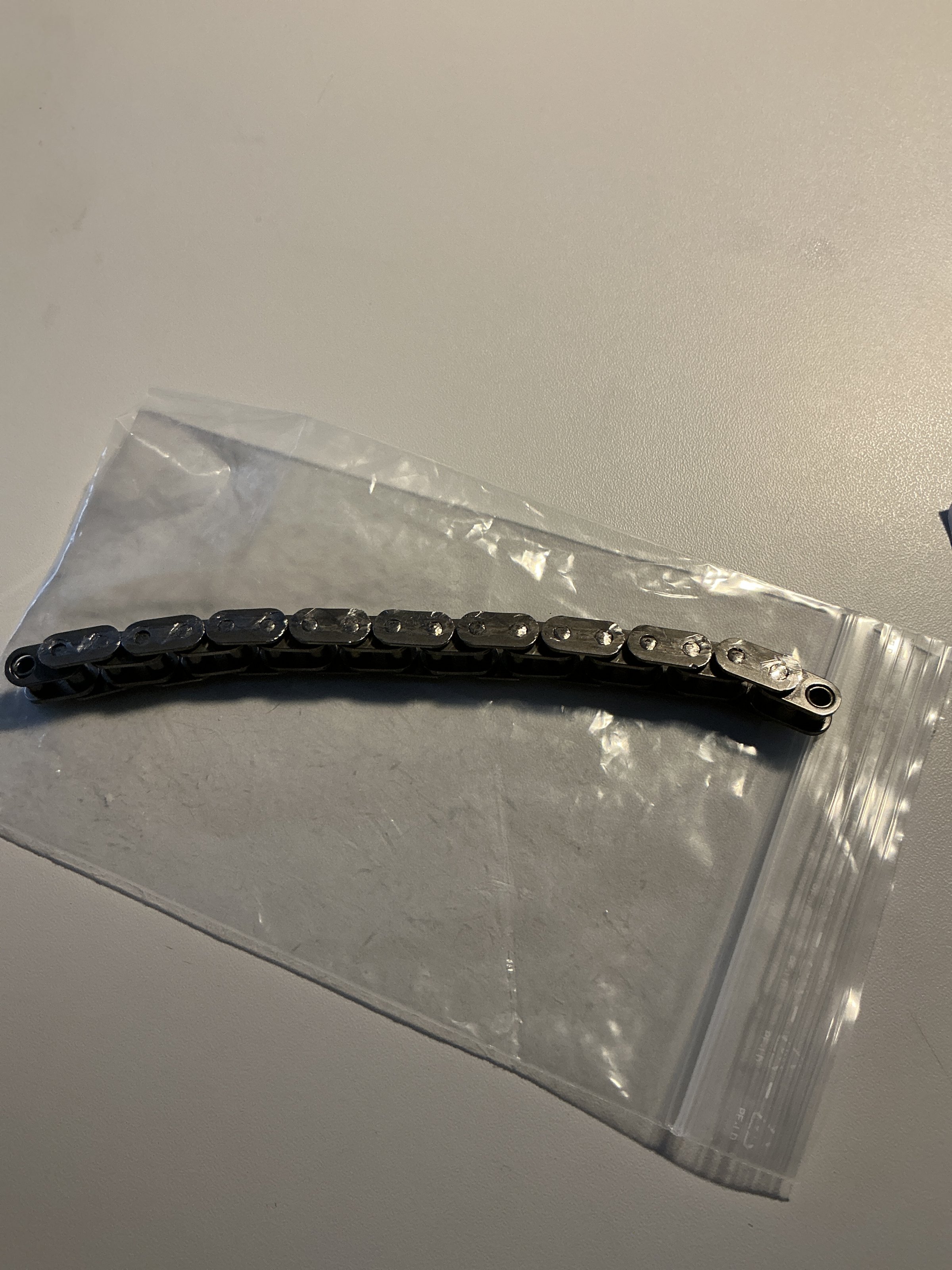

Brutal.
Die ganzen Nietenköpfe sind abgehobelt.
Ich habe das Bild mal etwas heller gemacht, da kann man mehr Details erkennen.
Irgendwelche Nietenbozen werden da noch im Motor rumfliegen.
Ich denke auch, dass man den Motor wirklich komplett zerlegen müsste, um sicher zu gehen, dass da nicht noch Teile zurück bleiben.

Krass. Die spannende Frage ist, was war die Ursache dafür?
Aus der Ferne teile ich die Meinung von @Dreyka, dass ein intakter, gebrauchter Motor möglicherweise günstiger kommt.
